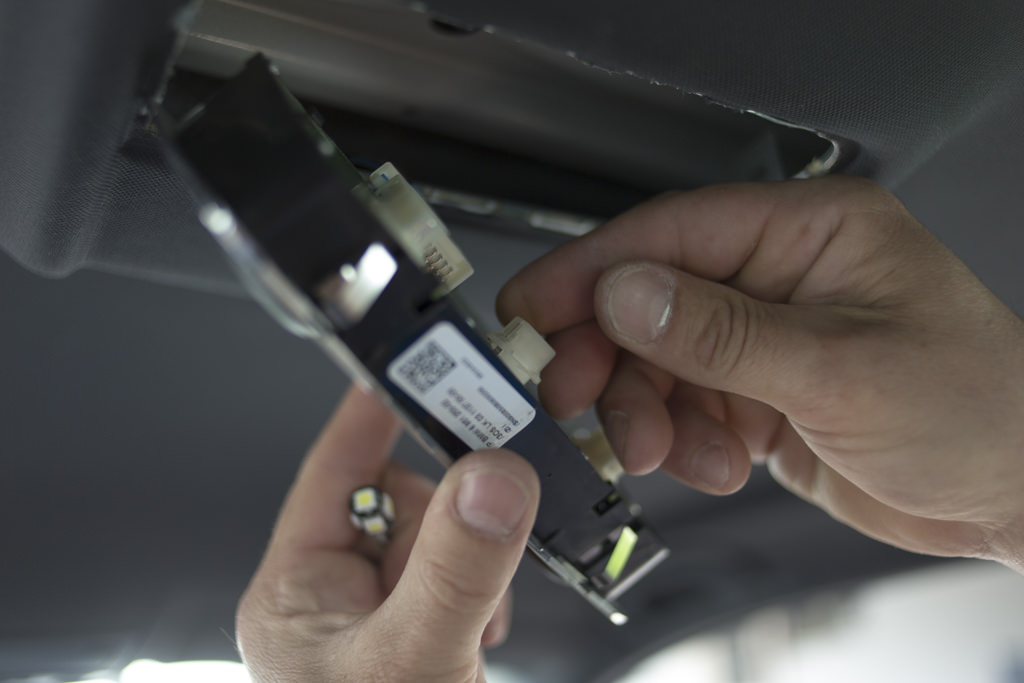

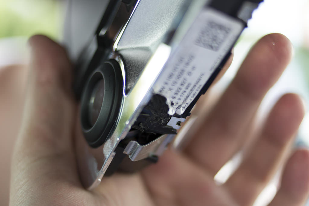

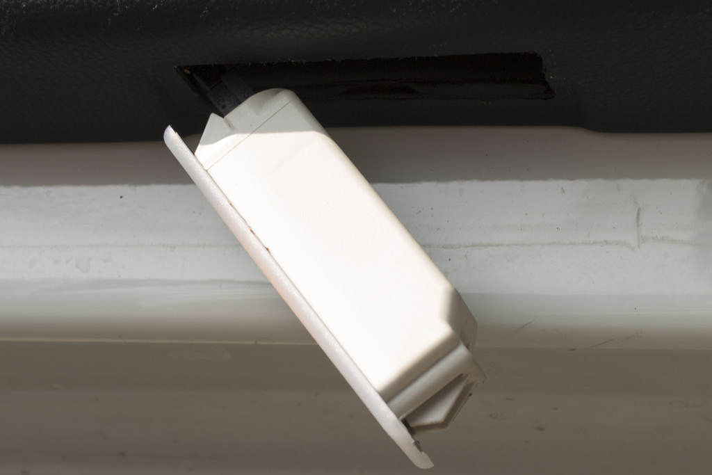

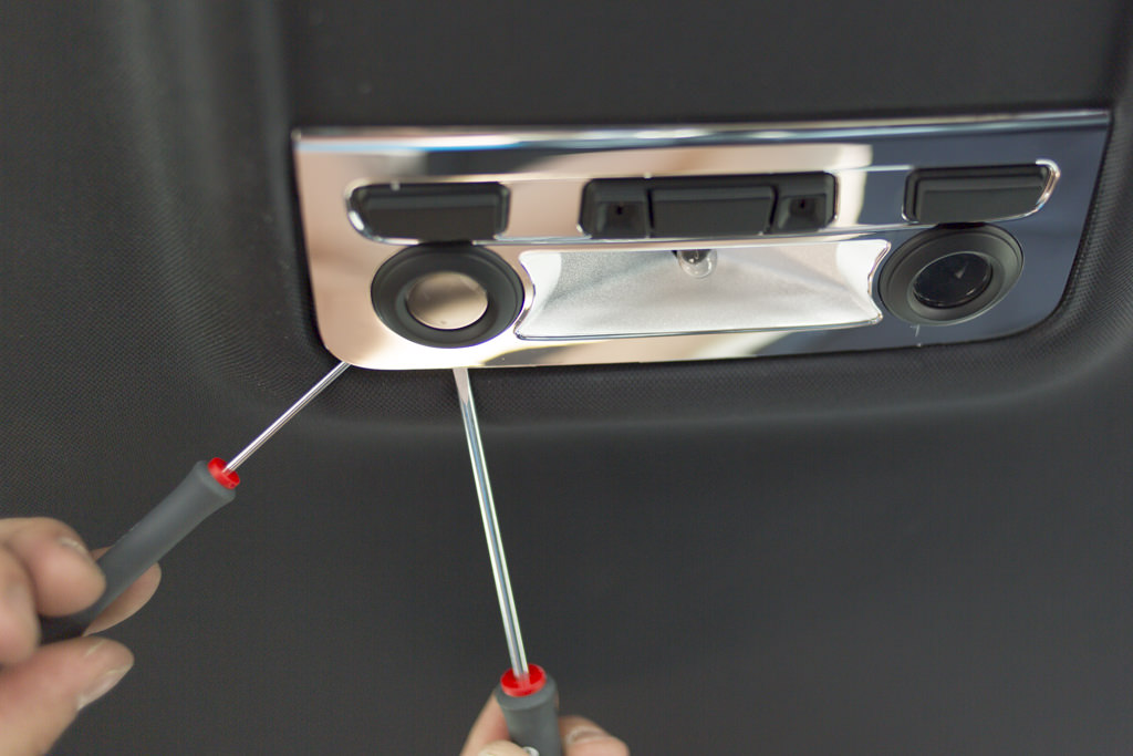

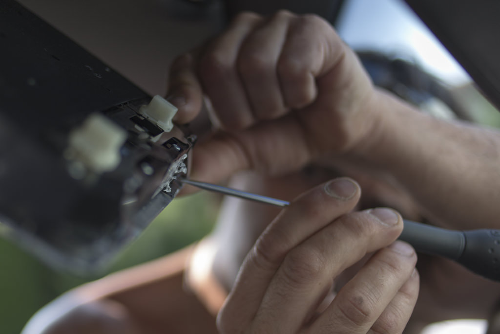

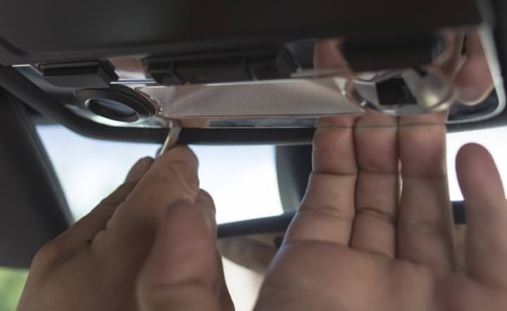

Nickel j'ai posé les miennes hier et j'ai cassé le petit cache transparent du plafonnier arrière :-( je suis bon à un commander un chez BMW
comment_567061
Il fallait m'appeler ou attendre les photos ;)
comment_567079
Oui je sais mais je pensais pas le casser j'ai fait comme les photos mais bon pour le coup il me reste juste le plafonnier avant à faire mais pas eu le temps

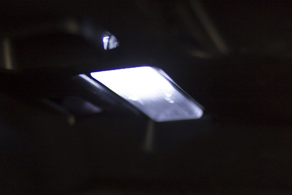

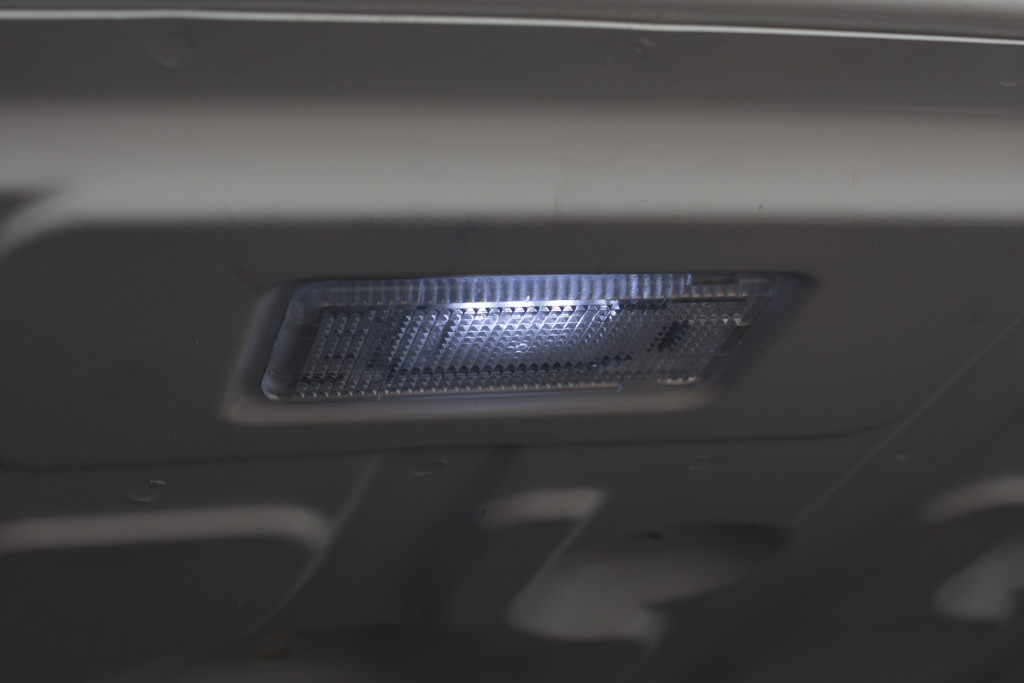

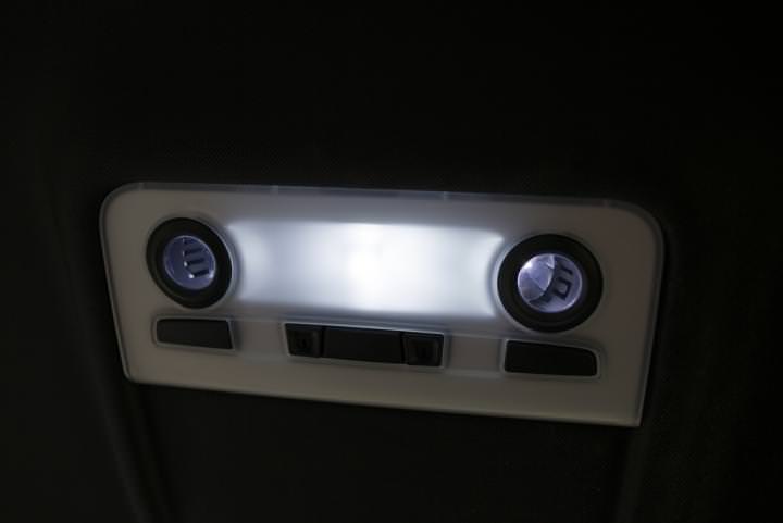

Et au final, ça donne quoi ? Quelqu'un a des photos de nuit de l'intérieur avec éclairage LED ?
Merci,
Pascal.

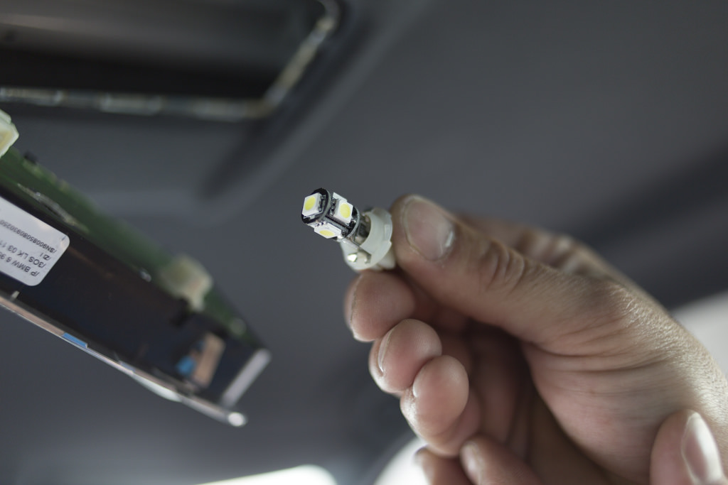

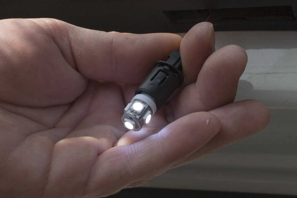

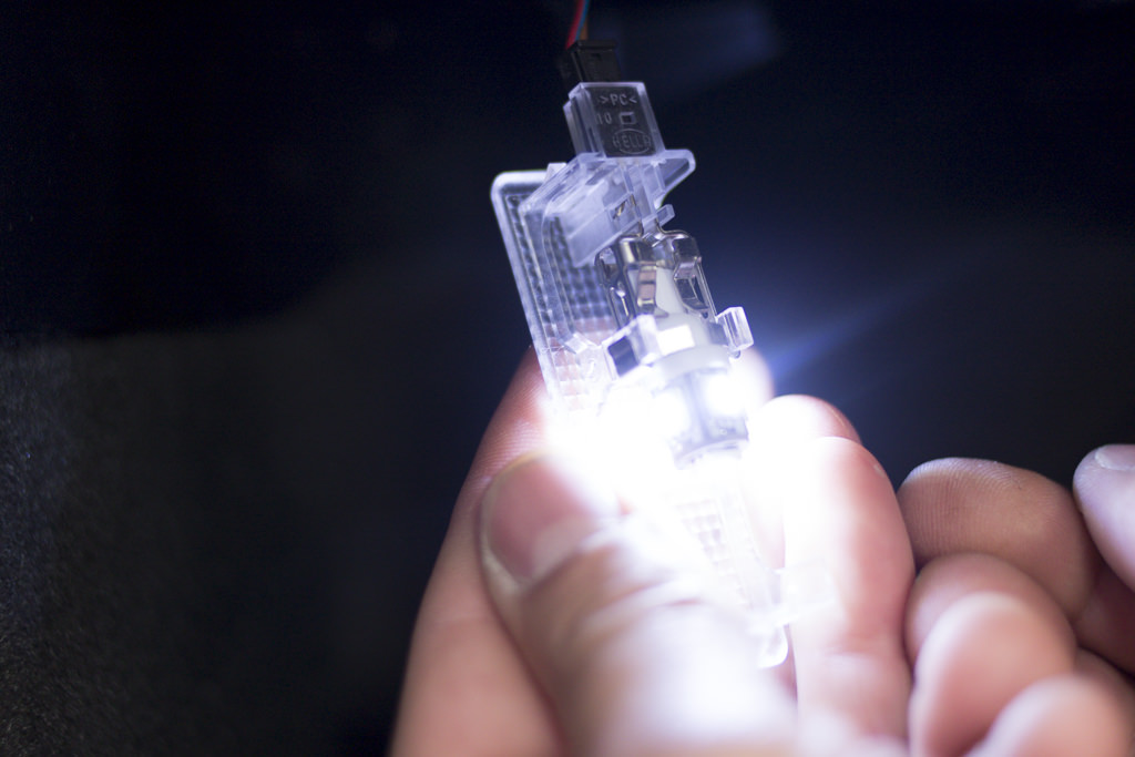

Bonjour, je viens de recevoir le pack led pour M3 E 92 DKG 2009.
Lors que j’ai voulu les monter les ampoules navettes trop courtes.
Montages des autres, rien ne s’allume.
Posséder vous une solution
comment_685742
Hello tout s’allument normalement.
Sur les ampoules led il y a une polarité donc il fallait les retourner.
