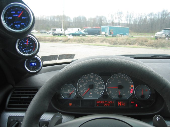

J'avais ça à l'époque où je roulais en Jap :

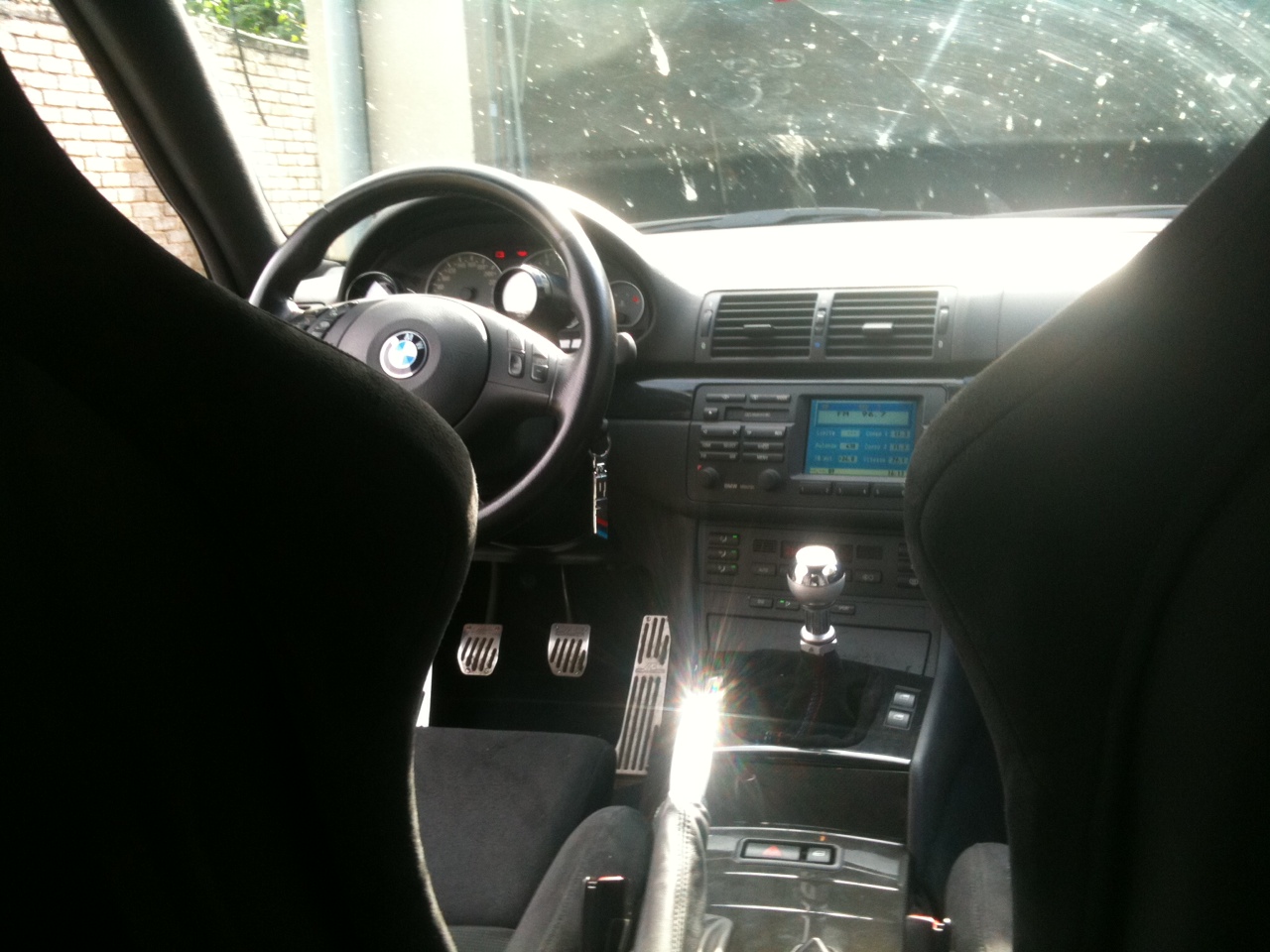

Si tu veux mon avis, c'est un très mauvais endroit pour monter des manos. Alors oui ça sera très bien intégré, mais ca sera inutilisable ! L’intérêt des manos c'est d'avoir les infos quand tu exploite la voiture, il faut que tu puisse avoir les données en quittant le moins possible la route des yeux. Idéalement tu devrais même pas avoir à bouger la tête, juste un coup d’œil.
Fait l'essai, regarde le bas de la console central, tu verra que c'est pas pratique du tout.
Pour moi il y a 3 solutions :
- Les "oreilles de Mickey" sur le volant, c'est moche, mais c'est l'emplacement le plus pratique.

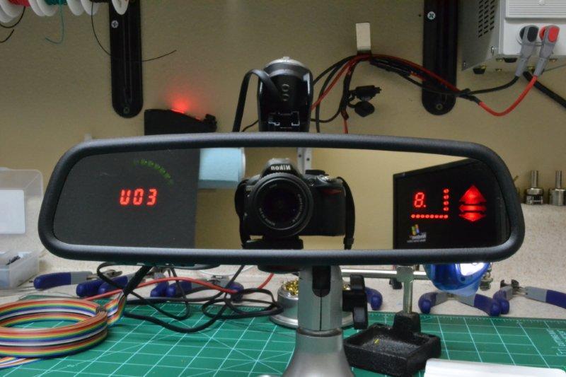

- Intégrer les manos AEM dans le rétro (voir image plus bas), c'est le plus discret, mais j'accroche pas trop.

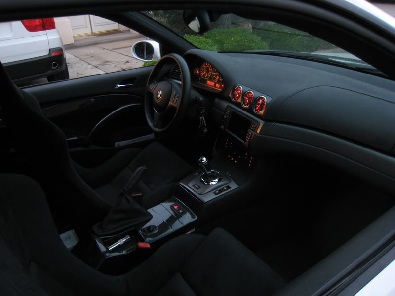

- Intégrer des (vrais) manos dans les aérations, c'est la solution vers laquelle je me dirige, avec des mano Defi (par ex.) qui deviennent noir quand la voiture est éteinte, ils ne se verront quasi pas, tout en restant à un emplacement facile d'accés pour les yeux.
Dans le rétro :
Dans les aérations :
Normal :
Mode discret :

Merci pour les images, dans le rétro je connaissais pas du tout c'est simpa tu pourrais m'en dire plus?
Oui les aération c'est bien aussi mais j'aimerai pas faire des modifications irréversibles.

C'est du sur mesure et assez complexe, il faut démonter les manos AEM pour ne garder que le circuit imprimé et démonter le rétro pour pour l'intégrer. Sans parler du câblage.

Ca n'a rien irréversible, tu démonte tes aérations d'origine et tu fabrique un support en fibre pour tes manos. Le jour où tu veux les virer, tu remontes les aérations d'origine, ca prend 5 minutes. Ou même si tu te sers des aérations comme base pour le montage, tu peux toujours en racheter pour le moment où tu souhaites revenir à l'origine, ca se trouve à 50$.
Et tu peux même laisser le cablage des manos et remettre les aérations d'origine si tu veux un look intérieur completement d'origine temporaire, par exemple pour le CT.

Pour le rétro j'aime bien mais rien qu'imaginer l'installation ça me coupe l'envie l'électronique c'est vraiment pas mon truck.
