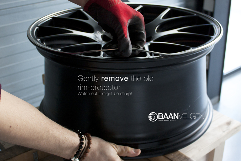

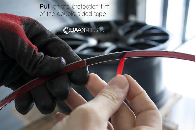

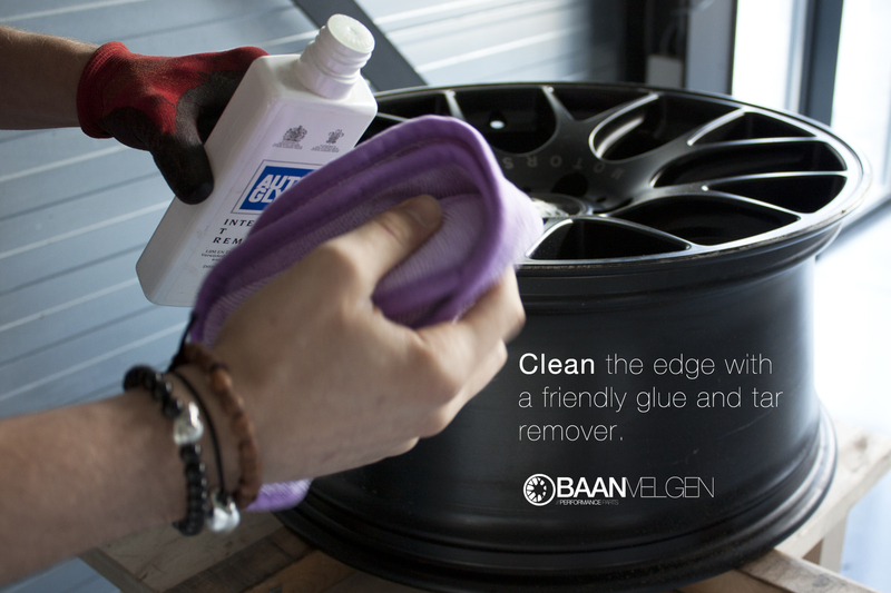

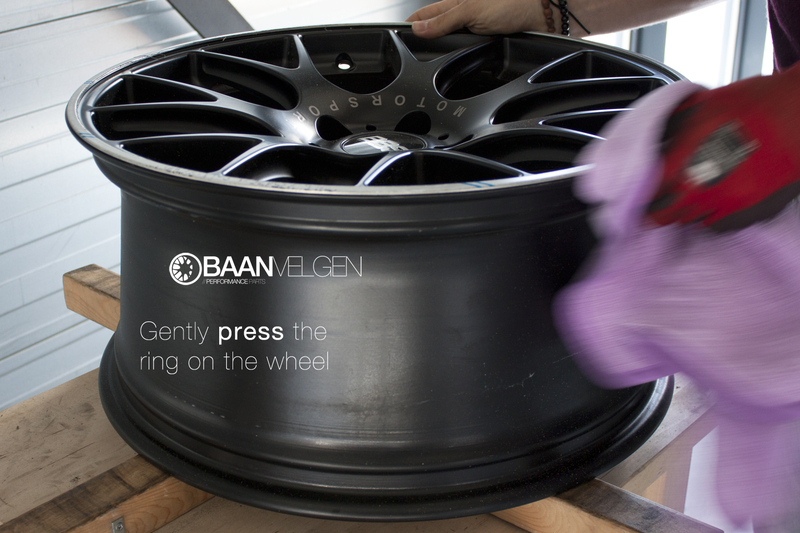

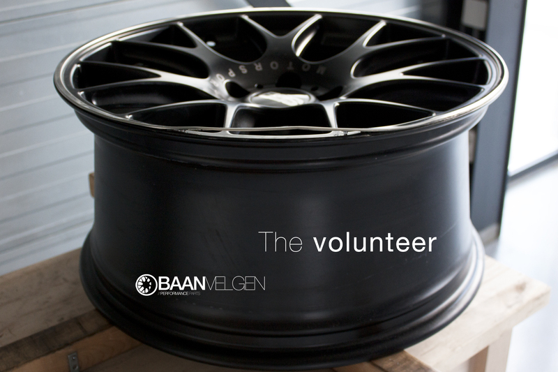

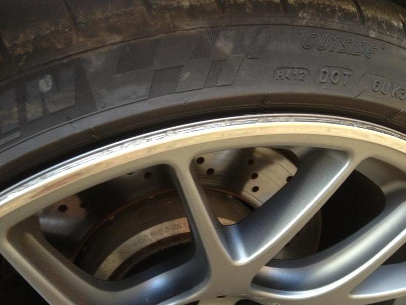

Encore une petite chose qui a été faite sur la voiture, car ça me prenait la tête de voir ça..
Ca se passe sur une jante avant: le précédent propriétaire n'a pas trouvé mieux que de coller le cerceau chromé qui assure la protection de la bordure de la jante. la colle a dégueulé au delà du cerceau et ça fait crade...S'il avait su que la pièce se détaillait, il n'aurait probabblement pas fait ce boulot de mer***.
Le cerceau chromé est une pièce rapportée, qui est amovible, et disponible en pièce détachée chez les distributeurs BBS, il faut le savoir.
Voici la jante "crade":

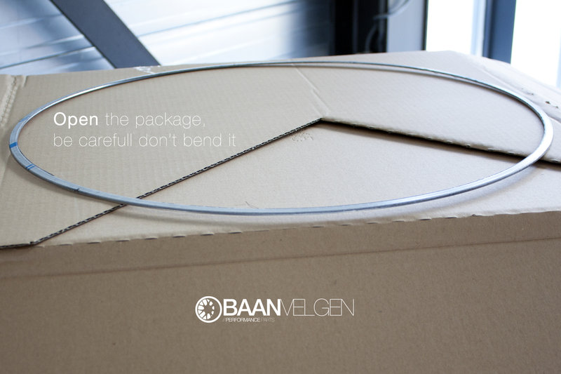

Le cerceau neuf

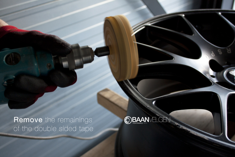

Et voici la méthode de pose recommandée par la Sté qui m'a fourni le cerceau.

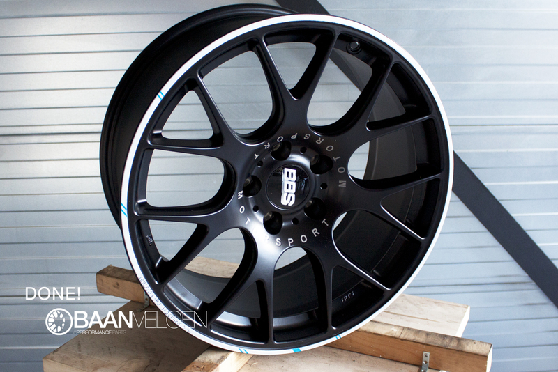

Résultat nickel, la jante est comme neuve! :-D
(J'ai pas fait de photo désolé)
Tu as pris ça chez BaanVelgen ? Ils sont très bien et super sympa !
:correct: Pat', Hendrik (le boss) est très sympa !
