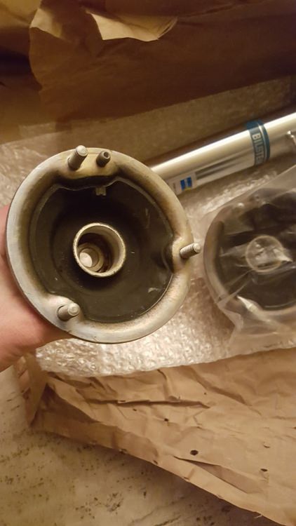

J'ai en commande un kit pss 10 pour ma M. Pour le montage j'ai prévu le remplacement des butées Ar + joint papier, les deux deux semelles de ressort pour l'air. À l'avant les deux palier, les semelles supérieurs et les roulements. En plus de ceci, les 4 biellettes. Pensez vous qu'il y est autres chaises à remplacer pour partir sur une bonne réfection du système d.amortissement ?

Personnes pour m' éclaircir ? Dernière choses, avec les PSS10 a l'AR faut t'il conserver les semelles de ressorts (car on ajoute le support du réglage en hauteurs) ?
A+++
comment_569459
Oui il faut garder les semelles. Sinon verifi tes silent bloc du châssis si ça n'as pas été fait.
comment_569629
Oui je regarderai ça de prêt (a ce que je comprend c'est un point sensible sur les E46).  OK pour les semelles merci de l'info.

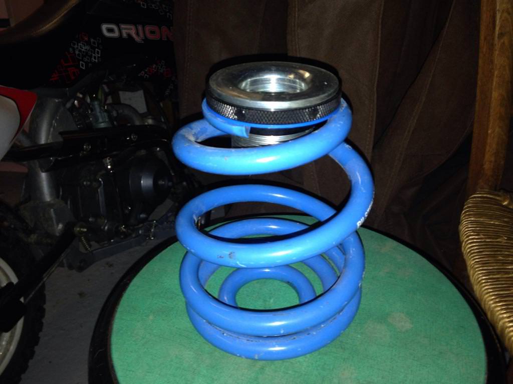

Ma question vient du fait que j'ai ces ressorts mais sans les coupelles de rëglage qui ont du être enlevées pour baisser l'auto au max, si je trouvais des ressorts plus courts mais avec le système de rëglage je pourrai faire un poids aux roues précis...

Attention je pense que la bague noire centre le ressort, sans le ressort va nager sur son support et ça ne va pas etre bon je pense!

la bague noire sert à pas grand chose ...
Comme gazouille, sur ma caisse le montage était sans le filetage !
Et même sur les compétition, on va certainement les virer ...
Du coup je les ai mises à l'arrière en fin de compte car effectivement ca "nageait" encore plus sans.....
Par contre, c'est vrai du coup que même au plus bas, la caisse est encore un peu haute
Après la bague ne fait que 7/8 mm environ, donc ça va pas tout changer non plus.....

7/8mm à cette endroit ça te fait 15mm au bout ...
Marchal les monte sans  et c'est pas le seul ;)

Je me pose la même question concernant les bagues noire?
Je voulais les enlever aussi mais comme le dis LoïcRS2,j'ai "peur" que le ressort nage,ou qu'en soulevant l'auto le ressort ne s'enlève trop facilement..
Mais c'est vrai qu'à l'arrière même au plus bas c'est encore un peu haut..surtout avec les Apex et les pneu en 35..

J'ai des pss9 c'est extra sur circuit, Même sans lesbagues arrière de règlage les ressorts ne tombent pas les bras sont retenus par les amortisseurs et la BAR
