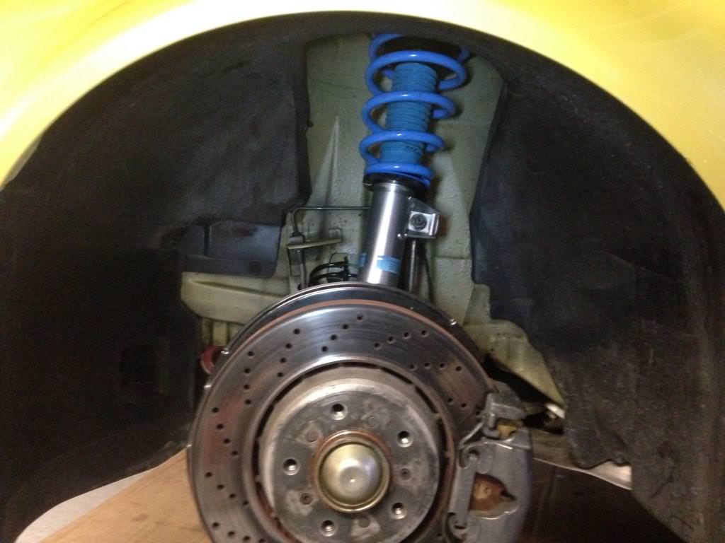

Ça y est, fini de monter le cinéma....
Commandés 2 CUP a l'arrière pour aller avec l'avant,
plus qu'une petite géo de gay, et gaz!!
('Fin gaz.....en espérant arrêter de m' trainer la bite cette année...)

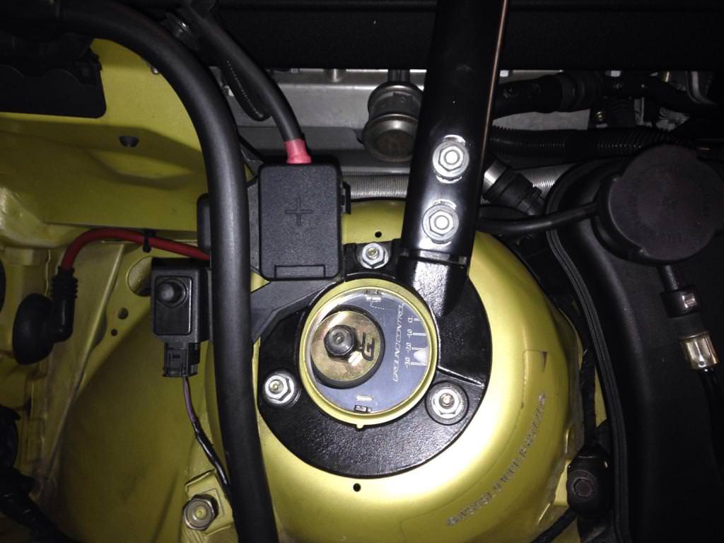

Salut totti!, Tu as des coupelle reglables du coup ou c'est inclu avec les amortos? Et du coup plus besoin de bouger des les perçages sur la coupelle d'aomrto pour regler le carrossage? Et dernière question lol, tu les prend ou tes PS cup? (ça vaut combien une monte comme ça?)

Non pas inclus avec les PSS ( je crois qu'il n'y a pas de coupelles même non réglable inclus don il faut remettre celles des amortos d'origine au minimum mais du coup avec un carro limité en enlevant le petit téton ....peut être -1,5 environ...)
La les coupelles ground control étaient déjà montées au kit que j'ai acheté d'occasion a DOC CUPRA, c'est ce que je souhaitais en fait....
Et donc tu peux régler jusqu'à -3 on dirait....
Je vais par contre être peut être limité à l'arrière avec les tirants d'origine ....
Je ne sais pas à combien je peux être au Max de l'excentrique en étant rabaissé au Max de la bague (qu'en fin de compte je vais peut être virer....)
Pour les CUP , je les prends a Z3M71 du forum , (il est un peu moins cher que le moins cher d'Internet a ce que j'ai pu constater...)
J'ai commandé des 265/35/18 pour aller avec les 235/40 que j'avais déjà a l'avant... )

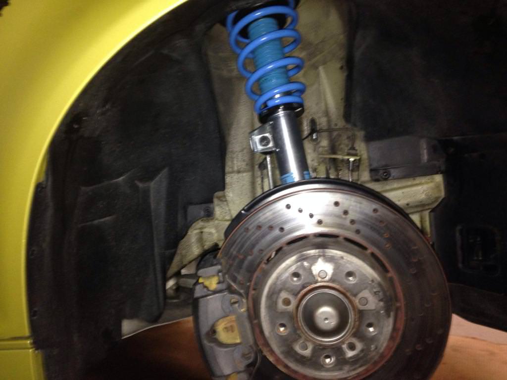

Du coup, j'ai viré les bagues de réglage derrière car c'était encore un peu haut effectivement (j'avais environ 2.5 centimètre d'écart entre l'avant et l'arrière entre le bord bas de la jante et le bord de l'aile, et les hauteurs de l'avant avaient été réglées précédemment sur une voiture qui faisait quasi le même poids que la mienne.. )
Montés les PS CUP en 265 à l'arrière (thanks à Z3M71)....il faut tasser un peu tout ça, et géo jeudi prochain...
LOL !!!
tu nous as pas cru pour l'histoire des bagues ...
même sur mes bilstein compétition, les bagues vont virer ;)
Tu as enlevé que les bagues noire? ou tout le système de filetage?
Et quand tu lève la voiture,les ressorts ne "tombe" pas tout seule,ils doivent nager sans la bague nan?
Que les bagues noires. ( et laissé les rondelles bleues)
Non ils ne tombent pas, les amortos et la BAR retient suffisamment le tout
Certes, on peut les tourner facilement à la main et il y a un peu plus de jeu qu'avec les bagues , mais même avec les bagues il y a du jeu.
Aucun signe/ bruit suspect à l'essai...

Je vais le faire aussi je pense,c'est vrai que même au plus bas elle est encore haute du cul !
