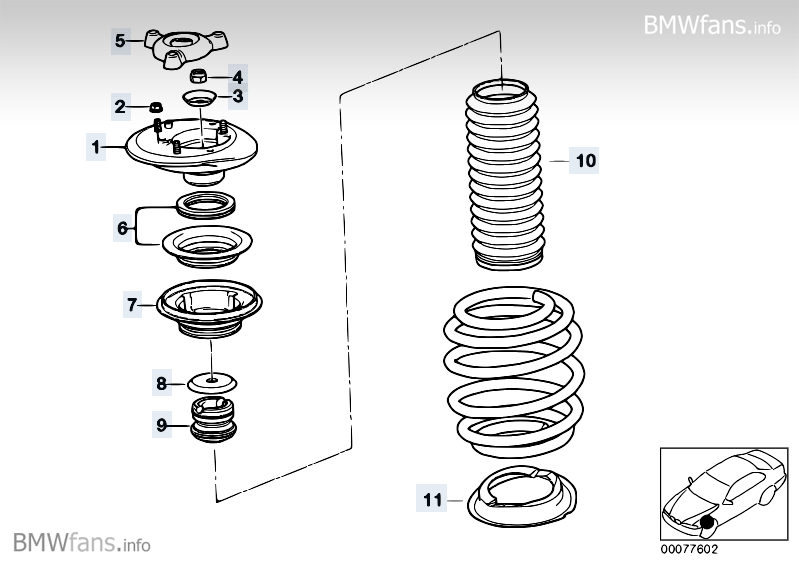

Quand tu parles du palier avant droit (pardon pour l'inculture) tu parles du roulement du moyeu de roue ou d'autre chose ?
Merci!
il parle de la crapotine , autrement appelé palier supérieur , ou coupelle
pour faire simple la pièce 1
pièce 1 qui se trouve entre la caisse et l'amorto
mais le roulement , c'est la 6
Merci ASC3 pour l'explication et le schema, c'est beaucoup plus clair là  :nickel8:
