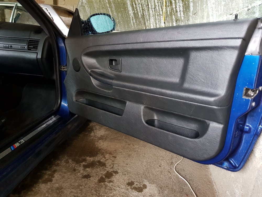

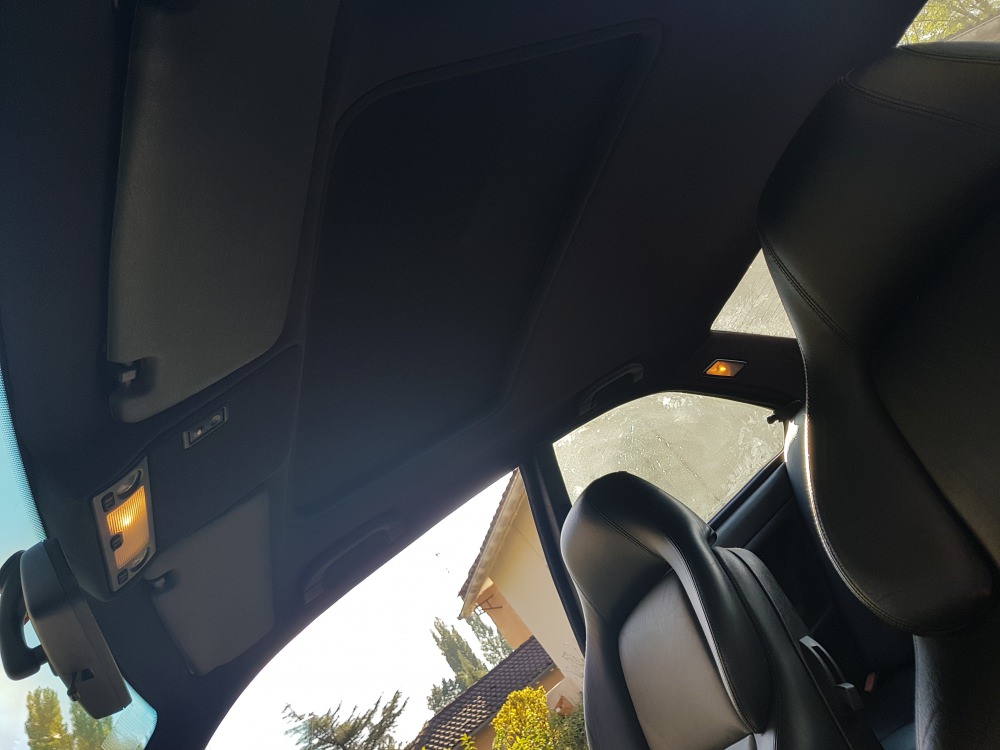

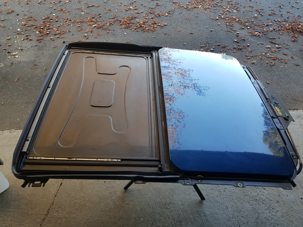

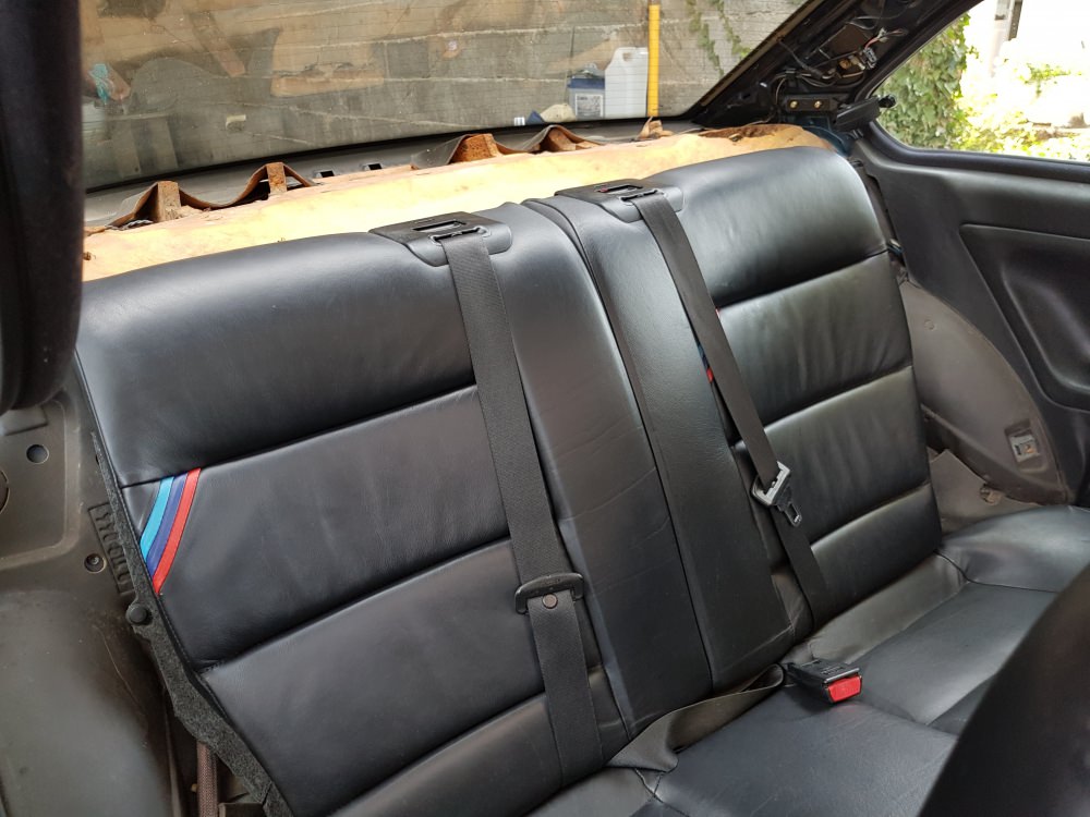

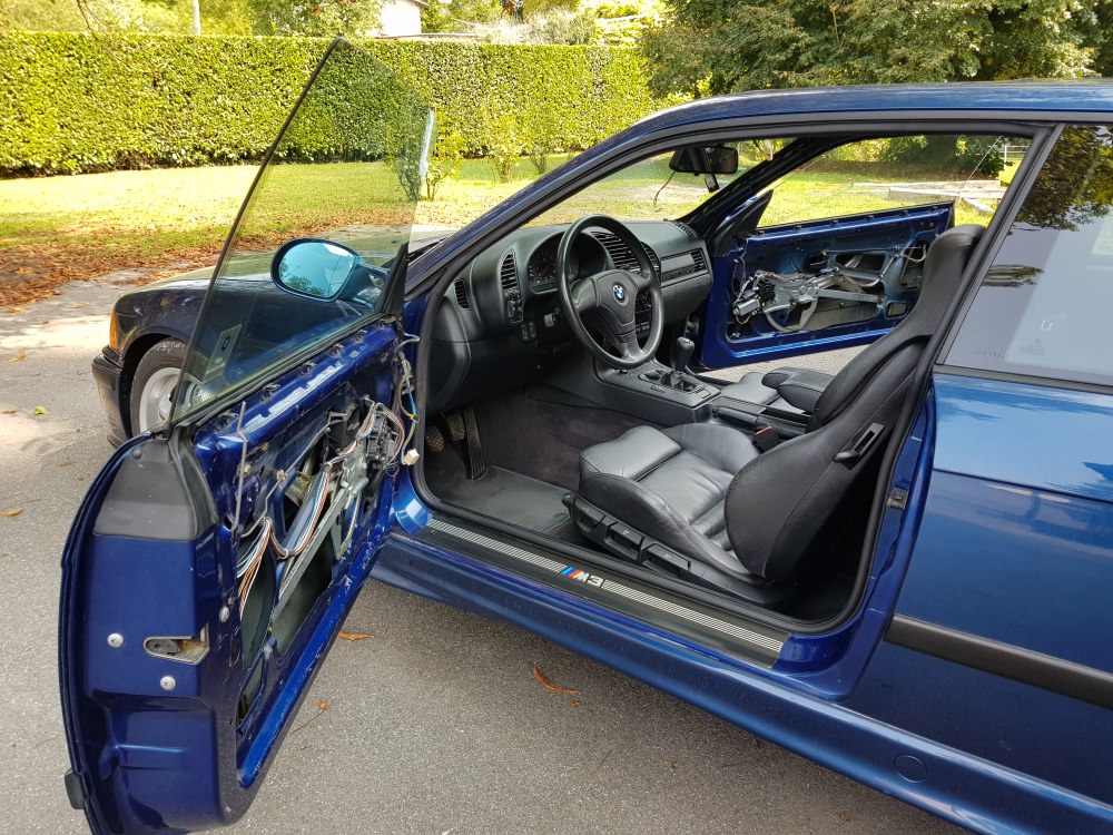

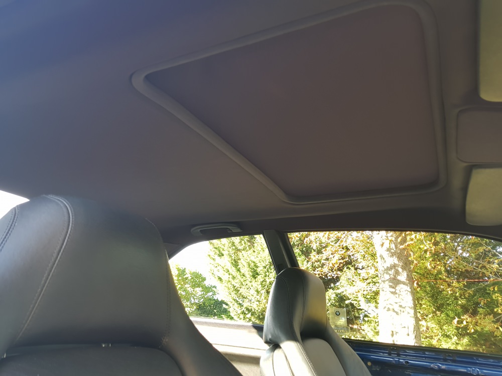

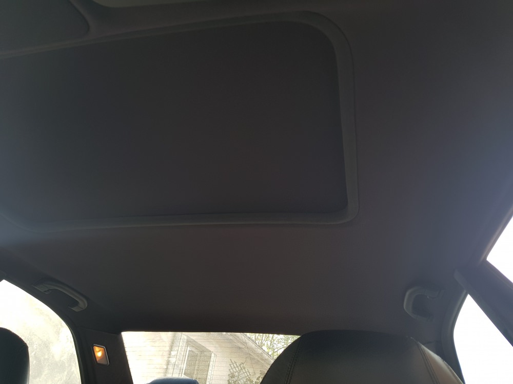

Posté(e) le 1 octobre 20177 a Auteur comment_882627 Un peut de nouvelles de ma E36, avec le beau temps du moment je me suis enfin motivé pour demonter l'intérieur de la M3 afin de lui donner un sacré coup de neuf..... Les deux panneaux de portes ou le revêtement etait bien décollé par endroit tout comme le ciel de toit ont etait refait a neuf en conservant l'aspect d'origine bien sur. Par la même occase, remplacement des clips de fixations et graissage des mécanisme de lève vitre AV. La ou la galère débute c'est le ciel de toit, bien que se soit pas si compliqué, c'est long et plein de petit truc a sortir.... mais bon après un bon café et 2h de temps c'est sortis (coté passager & siège rabattu au max). Et la c'est la mauvaise surprise... le petit panneau du toit ouvrant peut sortir a la seul condition de déposer le toit ouvrant complet .... bref ont se démotive pas et c'est partis... hormis le poids ca sort bien a condition d'être deux. Bon a avoir demonter tout cela, je me suis lancer dans la dépose de la plage AR et des 4 montants de pare brise afin de tout faire refaire de la même couleur & matière. Tout cela ma pris une bonne journée. rendez-vous pris avec un sellier, ont convient du revêtement ensemble afin de s'approcher un max de l'origine (noire spéciale ciel de toit) et 2 semaines après c'est fait. Nikel, au top le taf qui a fait. Opération remontage (1 journée aussi) et résultat top !!! intérieur comme neuf !!! Place au photos....
Posté(e) le 1 octobre 20177 a comment_882638 top le travail sur les garniture de porte peux tu nous expliquer ou ce se decollait , ou as tu une photo ?
Posté(e) le 2 octobre 20177 a Auteur comment_882736 La garniture se décolleé dans les angles des vides poche et de l accoudoir et des deux côtés... après recherche le cuir des panneaux est thermo collé donc avec le temps je pense qu'il travail et se durci et fini par se décollé. Au sujet du ciel de toit... maladie des E36 et encore plus avec le toit ouvrant avec le flux d air qui d engouffre a la première petite ouverture ...
Posté(e) le 2 octobre 20177 a comment_882739 Bien réalisé. . Avec l âge elles nécessitent toutes ou presque ce que tu as changé. Aurais tu une ou des photos d'avant la rénovation ? Je ne avais jamais prêté attention à la bordure entourant le toit ouvrant . Est toujours il possible de connaître le montant de tes travaux? Modifié le 2 octobre 20177 a par Invité
Posté(e) le 2 octobre 20177 a comment_882742 il serait aussi intéressant d'avoir le type de vinyle utilisé pour les garnitures , car pour bien suivre les courbes il doit être assez extensible .
Posté(e) le 2 octobre 20177 a comment_882748 Beau boulot ! Question toute bête : pour la plage t'as remplacé le tissu ou bien acheté une nouvelle ?
Posté(e) le 2 octobre 20177 a comment_882754 ( peut être que la plage s est pris un coup de peinture pour textile en pleine tronche. .c est radical même si moins noble que le remplacement du 'tissu '). Plus1 pour connaître les réfs du vinyle et tissu du ciel de toit. ( ça peut être utile à beaucoup de forumeurs potentiellement concernés ) Modifié le 2 octobre 20177 a par Invité
Posté(e) le 2 octobre 20177 a Auteur comment_882770 La plage Ar a était refaite également avec le même tissu afin d avoir un rendu homogène... Je me renseigne avec le gars qui a fait le job pour la matière utilisé et je vous tiens au courant.
