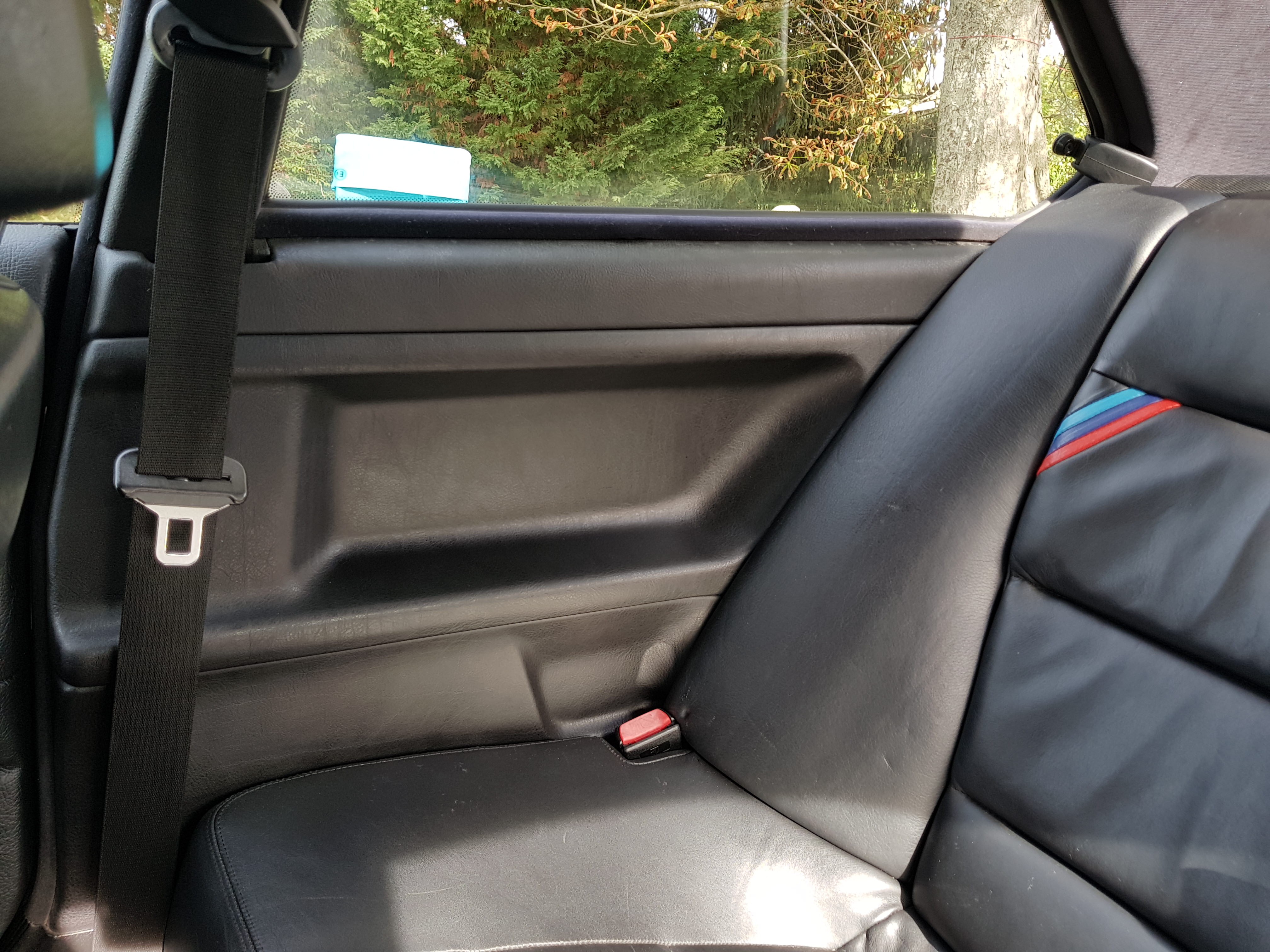

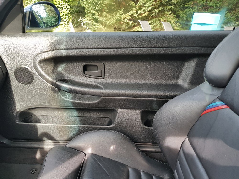

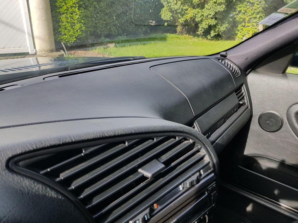

Sincèrement le grain est quasi identique (Je ferais une photos bien propre pour le comparatif avec les panneaux Ar)
La pose est assez difficile (de par les formes du panneau), il a falut 3 essai pour le bon résultat...
D'abord collage et après chauffe et spatule pour le épouser les formes...

Voilà la photos plus claire du grain AV AR et TDB.
Il est claire que les AV semble plus neuf mais la différence est vraiment minime. Je penses que si la personne ne le sais pas il ne voit rien.
En effet c'est vraiment du bon boulot! :nickel8:
Seul l’œil exercé verra la différence :)
