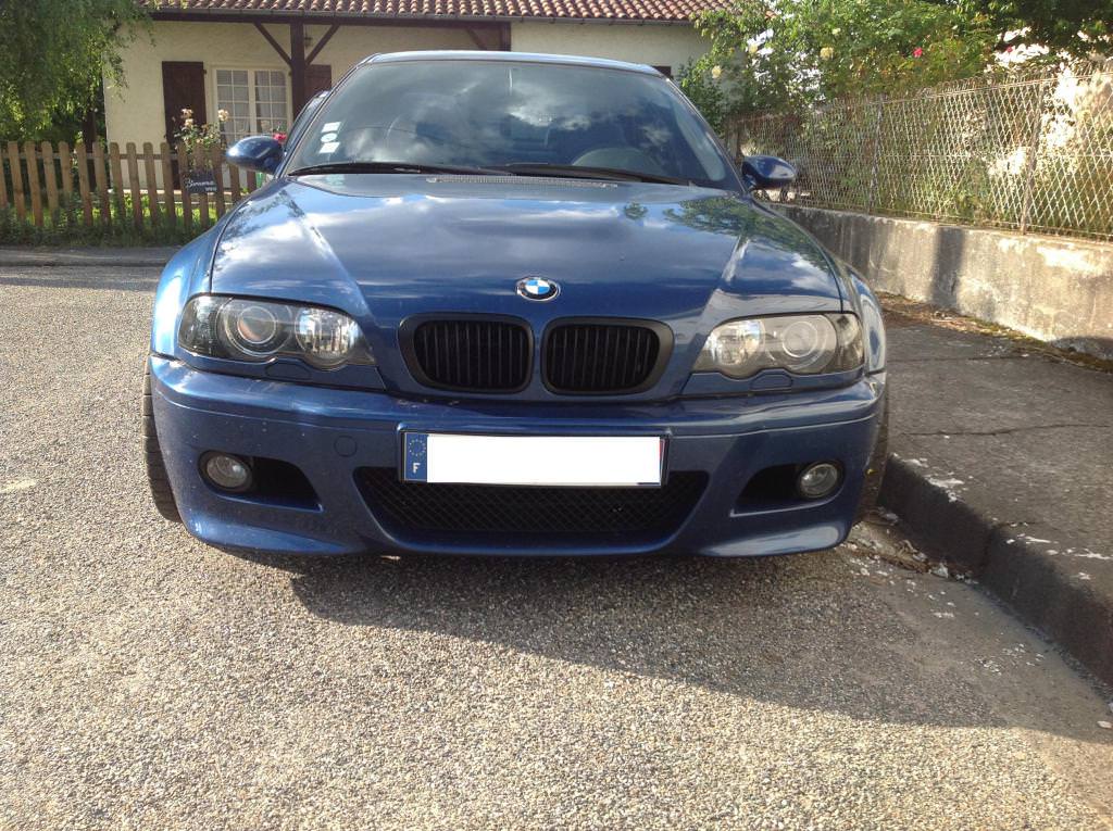

Voila la vue de devant avec calandre et cligno qui vont bien... ça fini très bien la face avant et ça lui donne comme un coup de jeune je trouve.

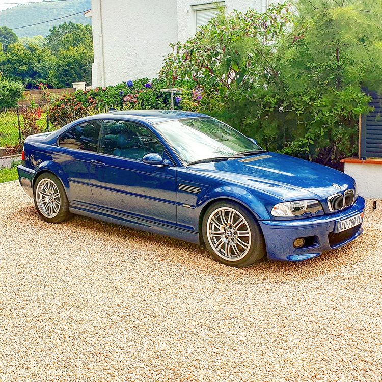

Quelques nouvelles de la E46, pour profiter du jolie soleil sereinement la m est passé par la casse gros entretien.
Par la même ocassion j ai profité de l' avoir mis sur le pont pour sortir l'arbre de transmission pour remplacer le flector, le palier et les deux supports arrière de boîte.
Le pont ar a était déposé et envoyé chez blue fox pour rénovation et conversion en auto bloc ZF avec tulipe longue.
Côté entretien, vidange moteur, boîte et du coup pont. Filtre à air, huile et essence neuf... enfin bon elle est prête pour aller en profiter un max!
