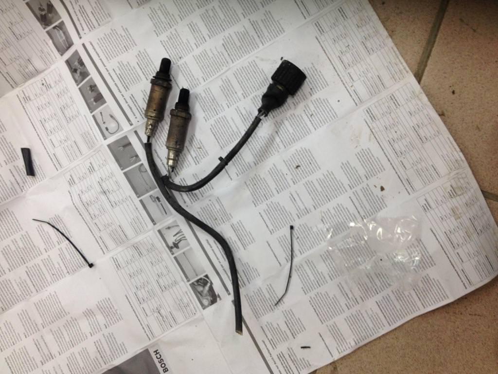

je profite de ce post pour faire une petite démonstration du remplacement de mes sondes lambda qui ont toujours eté fatiguées depuis que j'ai ma M3 3.0L
Sois depuis environ 50000km, la voiture a maintenant passée les 205 000km...
post-1088-0-75765000-1426277155_thumb.jp

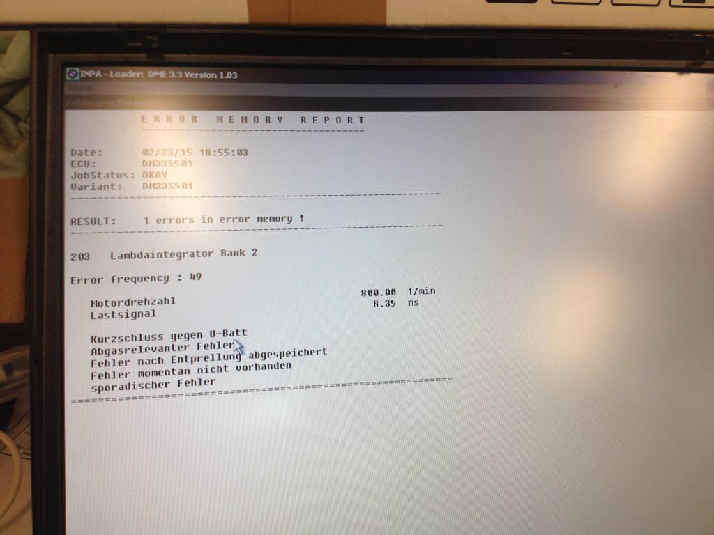

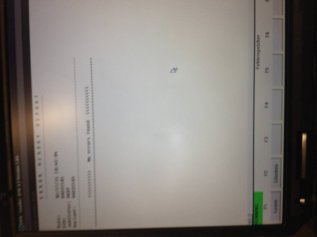

je constate un véhicule qui tourne trop riche au CT à chaque fois
post-1088-0-72501600-1426277237_thumb.jp

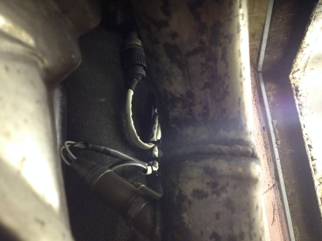

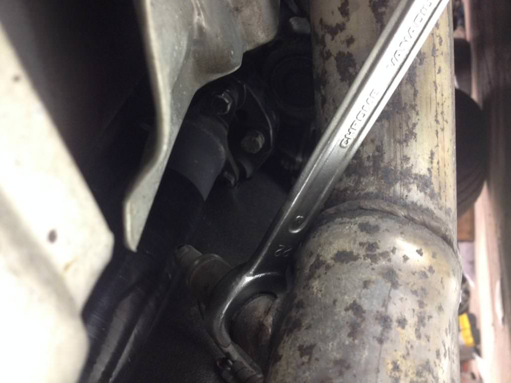

je démonte  8)

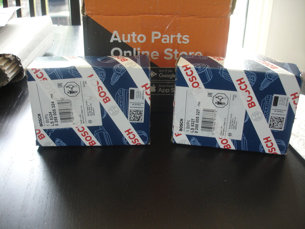

 Commande chez webdeal auto
0258005327 Sonde lambda BOSCH 1 105,62 € 126,74 € sonde avec la connectique d'origine
0258005324 Sonde lambda BOSCH 1 73,32 € 87,98 € sonde fil long indisponible , donc sonde universelle en faisant une "ra-ponte" en réutilisant l'ancienne connectique

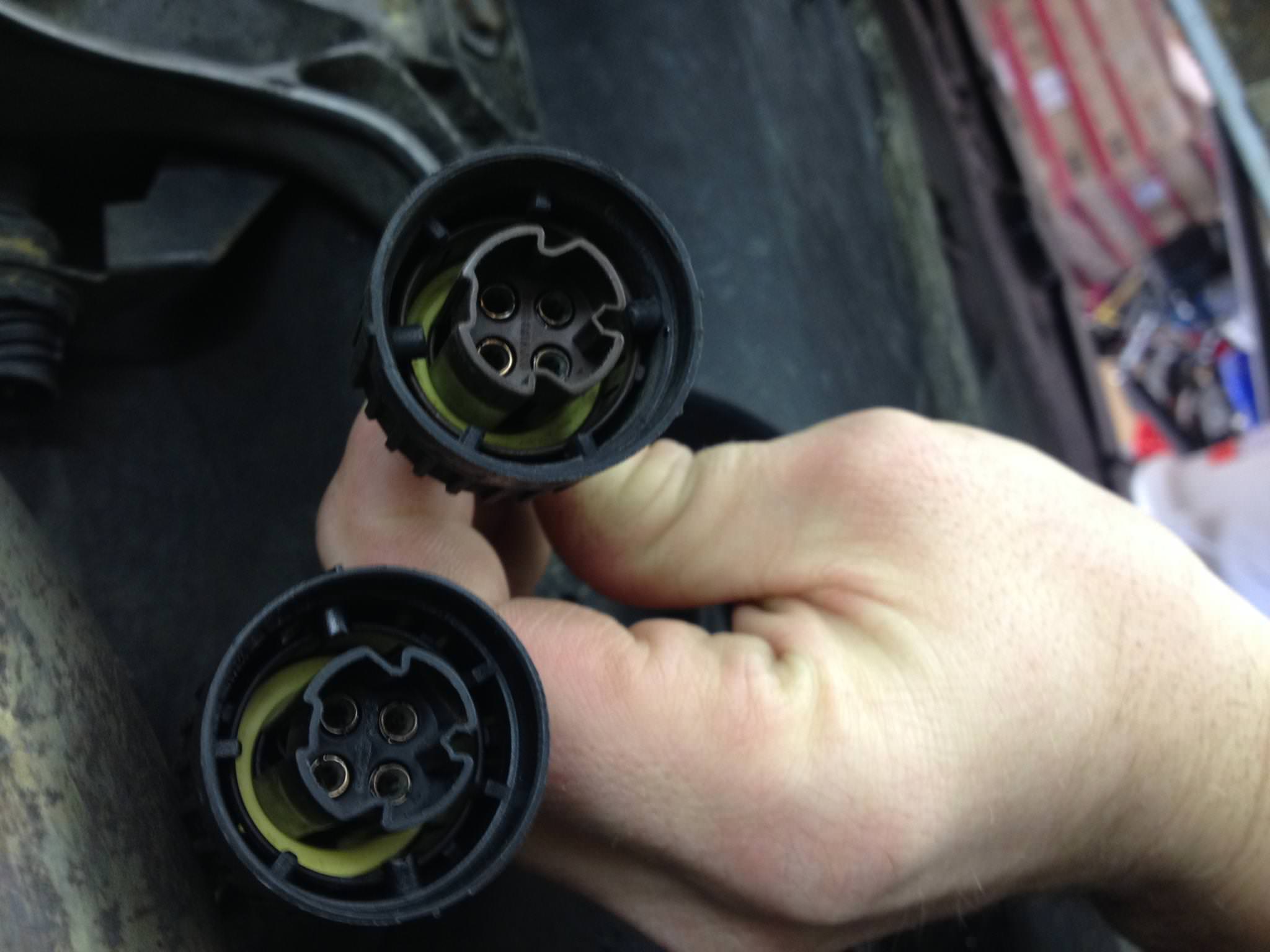

Je précise en tout cas que sur mon véhicule les fiches sont marron pour l'une et l'autre noir et pas interchangeables, (détrompeurs).

bref désolé pour la dernière photo flou, mais il n'y a plus d'erreur enregistrées, je retrouve un moteur plus rod, un ralenti légerement plus stable et une conso un peu plus basse de 0,5l au 100km. 8)
comment_699530
??? suis pas trop calé en mécanique mais tu le vois a quoi sur cet écran que tu tourne trop riche???? ou que tes sondes sont mortes? :neutral:
comment_699535
À l'odeur des gaz et légère surconsommation
Sur l'écran seul le défaut de sondes lambda était pertinent

Bonjour,
Les sondes sont arrivées, commandées en Allemagne pour 140€ la paire.
Les 2 références correspondent et les 2 connecteurs sont bien différents.
Par contre les longueurs de câbles sont identiques pour les 2 références de sondes.
Les 2 sondes ont un câble long (50 à 60 cm), cela ne posera pas de probleme en soit mais ce n'est pas totalement identique à l'origine.

comment_975517
Bonjour,
Sondes montées aujourd'hui (c'est super simple, 15 min de boulot) et test de pollution refait, je suis passé de 0,88 de CO en accéléré à 0,50, c'est mieux!

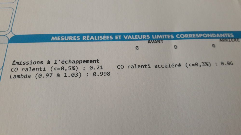

Merci Roger pour ton avis et ton retour d'expérience, tu as remis un cata d'occasion?
comment_989067
Bonsoir,
Non, cata neuf, et les méandres du commerce m'étonneront toujours: évidemment impayable chez BMW (je n'ai même pas demandé le prix). Ensuite, je vais voir chez l'Oscar: 1000 €, mais miracle 50% de remise, soit 500 €. toujours pas satisfait, je fouille et trouve sur le site "catalyseur-auto", la même pièce (même ref, même photo) à 230 €, remisée à 210 € livrée. Pièce reçue 2 jours après, avec le kit complet de montage (joints, brides, visserie, écrou cuivre), installée sans souci. Je recommande ce fournisseur, entreprise familiale, gars sympa facilement joignable. En plus, un bon de retour pour renvoyer gratuitement la partie active de l'ancien cata (pour recyclage, et récupérer quelques dizaines d'euros).
Evidemment, ce n'est pas la qualité origine, la pièce est deux fois plus légère, et ne tiendra pas 20 ans, mais bon, résultat OK. On verra dans 2 ans (et environ 6000 kilomètres)
