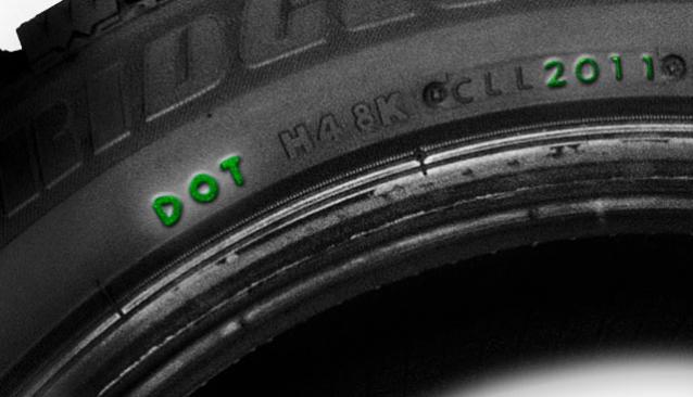

Vérifier l’âge du pneu
Le DOT renseigne sur le fabriquant, l’usine de fabrication et la date de fabrication. Pour connaître la date de fabrication il faut regarder les 4 derniers chiffres du DOT. Les 2 premiers indiquent la semaine de production et les 2 derniers l’année. Par exemple 1013 signifie que le pneu a été fabriqué la 10ème  semaine de 2013. A partir de 5 ans on conseille de le faire vérifier 1 fois par an par un professionnel. A partir de 10 ans, il faut le changer.
