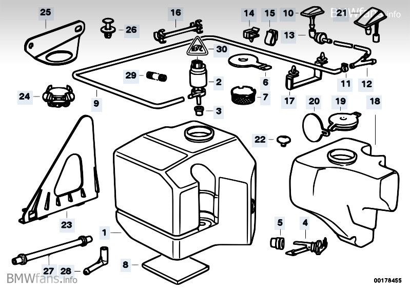

c'est un capteur de temperature servant à enclencher le chauffage des buses de lave-glace ...
car oui les buses de lave glace ( gicleur ) sont chauffantes ...
pieces 24 ref 61 31 8 357 632
http://bmwfans.info/parts/catalog/E36/Coupe/Europe/M3_3.2-S50/LHD/M/1996/january/browse/vehicle_electrical_system/single_parts_for_windshield_cleaning/

ce n'est pas vraiment une sonde pour les gicleurs , c'est un thermo contact ...
donc un interrupteur thermique ... de fait je ne pense pas qu'il soit important pour le reste de l'auto ...
