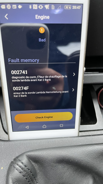

bon... ca commence a me gonfler!

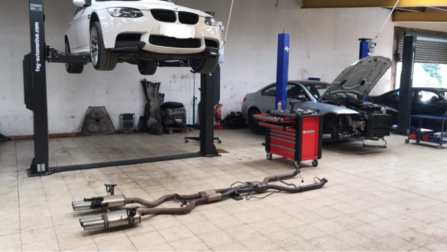

pose d'une ligne avec cata primaires delete + secondaires sport pour voir si ce n'est pas ma ligne oem qui cause ce defaut

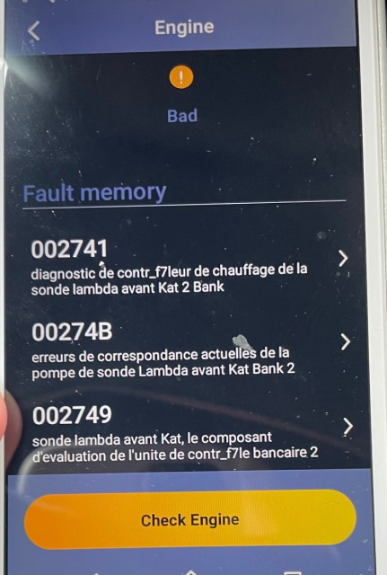

j'ai toujours des defauts, mais plus tout a fait les memes...
ligne oem = 2741/274B/2749
ligne decat = 2741/274F
peut etre que certains d'entre vous sauriez m'aider?
merci d'avance
Il y a 2 heures, flaouer a dit :
merci d'avance
SiM n’arrive pas à trouver ?
Dommage que tu n'as pas un inter d'origine car la on part obligatoirement sur des défauts à cause du décata primaire, le faite que ce ne soit pas les mêmes défauts indique surement le problème avec tes catas primaires...à voir.
Tu devrais essayé de changer le branchement droite/gauche pour voir si le défaut reste sur le même coté...un coup sur les 1eres et après sur les 2emes..
Es que tu a une perte de puissance ?

Le 09/07/2021 à 18:03, ///Miste a dit :
jvais aller essayer d'inverser les sondes oui... on verra bien!

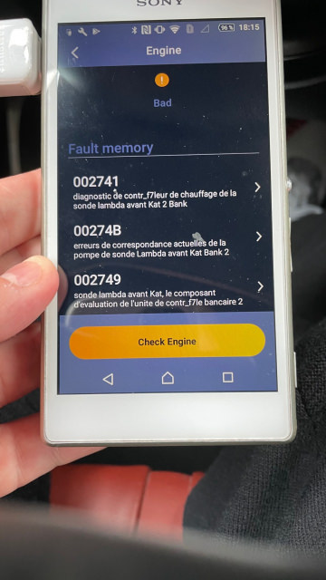

up
toujours ce même probleme...
je ne sais pas a qui confier mon véhicule pour venir a bout de ca
des conseils?
merci
