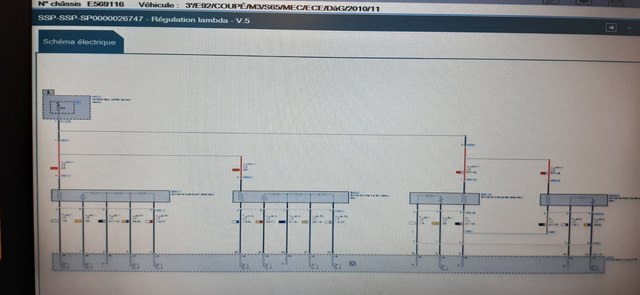

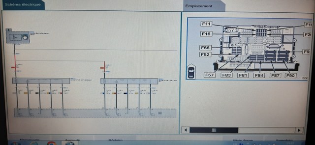

En faite quand on pense à ton problème je viens de revérifier tes défauts, tu as un défaut banc 2 pré-cata donc oui les catas non rien à voir et en reprog c'est les sondes après catas qui sont désactivées donc rien à voir...nomplu.
Pour faire un "diag" sans ista et avancé il suffit d'inversé le branchement banc1 et 2 précata sachant qu'ils sont proches ceux la, rouler un peu et voir si le défaut revient sur le banc 1 ça pourrait venir du faisceau/l'alim...et si ça revient sur le banc 2 c'est la sonde banc 2.
Le défaut indique chauffage de la sonde donc ça serait plus une histoire d'alimentation qui merde, d'où tes pétarades à l'échappement car du coup elle tourne riche pour la protection des composants car c'est les lambdas primaires qui gèrent ton AFR.
Je ne comprend pas que le pro ne veuille pas se pencher la dessus c'est pas la mort!
Il y a un fusible emplacement F11 20A  mais c'est pour les 4 lambdas, moi je penche pour un fils coupé/fondu...

je viens de verifier le fusible, il a l'air ok!
j'ai interchangé 2 fusibles identiques, on verra si quelquechose change dans l'auto
tu me dis d'inverser les fils des sondes donc? brancher le fil 1 sur la sonde 2 et vice versa? jpensais pas que c'etait possible
