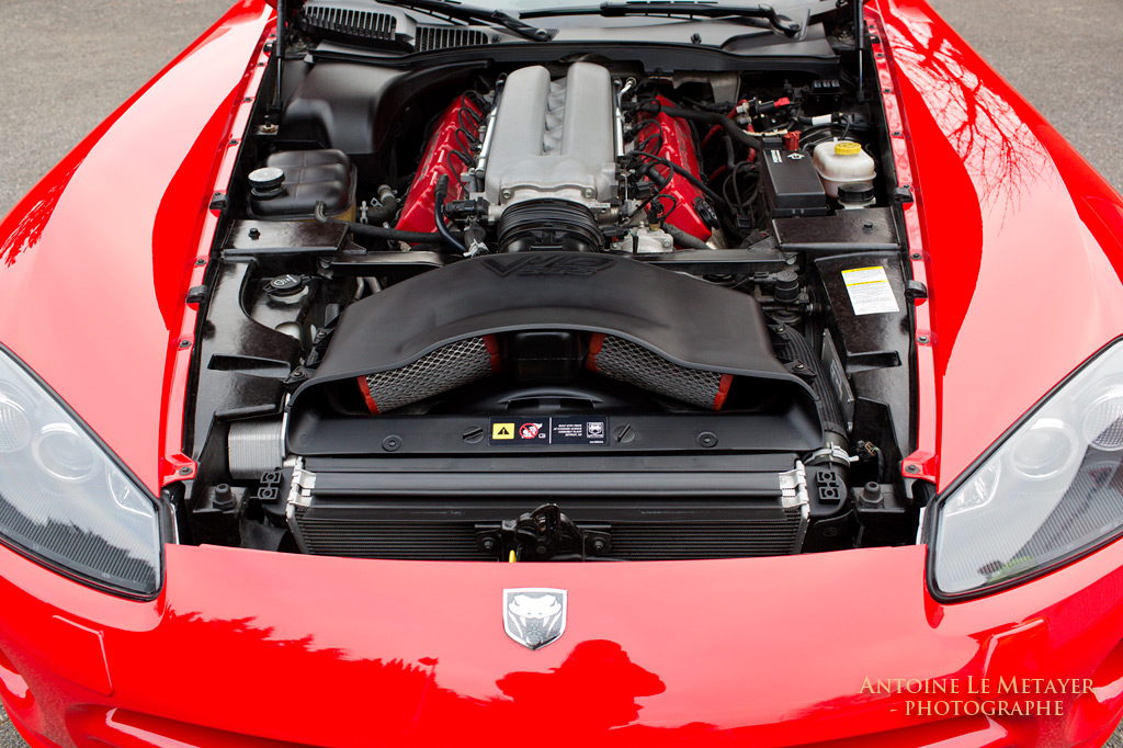

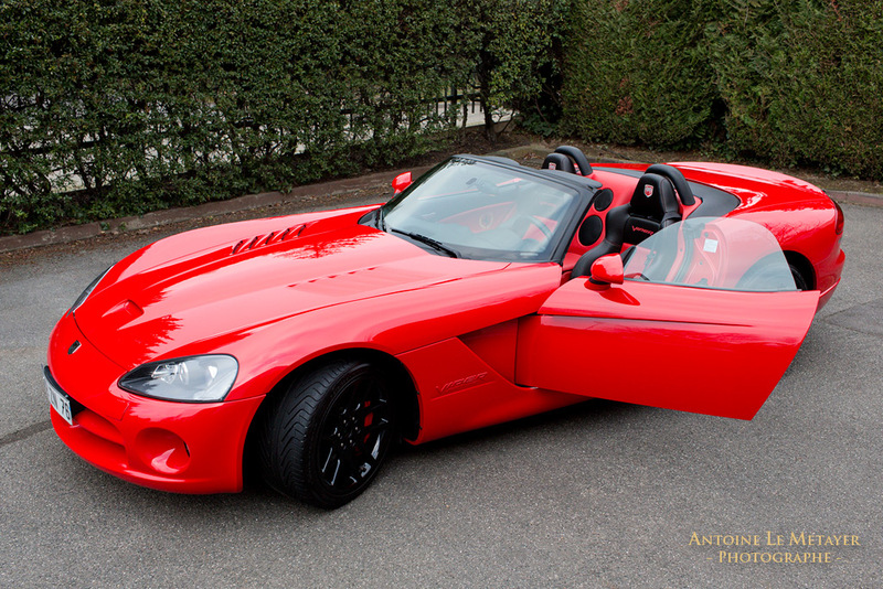

Bonjour,
tu prends un pinceaux rond à polis mi dur, tu l imbibe de produit dégraissant nettoyant moteur, tu frottes les élément que tu veux nettoyer avec, ensuite tu essuie avec une microfibre humide. Pour terminer tu met en valeur tes plastiques avec un produit adéquat.
Ça c'est la version safe pour ton moteur :)
Hs on
Voilà ce que ça peut donner sur une viper avec 75000 km et 7 ou 8 ans.
Sinon pour cette voiture j'ai passé 38 ou 40 heures et j'ai tout fait dessus, intérieur extérieur, la voiture était presque rose lorsqu'elle est arrivé xD

Je fais bientôt la mienne , m3 E46 mystic blue je ferais un reportage complet avec les astuce qui vont bien pour permettre à chacun de se faire plaisir :)

Beau boulot Seb !

sacré travail, le résultat est vraiment impeccable on dirait que la viper sort de concession :)
Très belle la viper :lover:
Super boulot !!! Elle est neuve...
