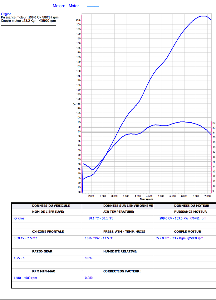

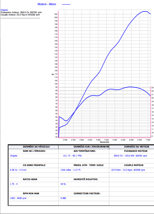

Voici la courbe du moteur avant la prépa

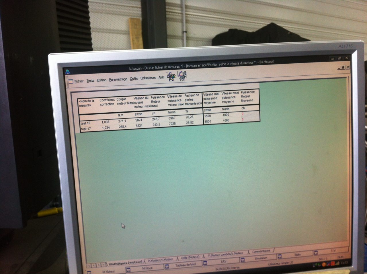

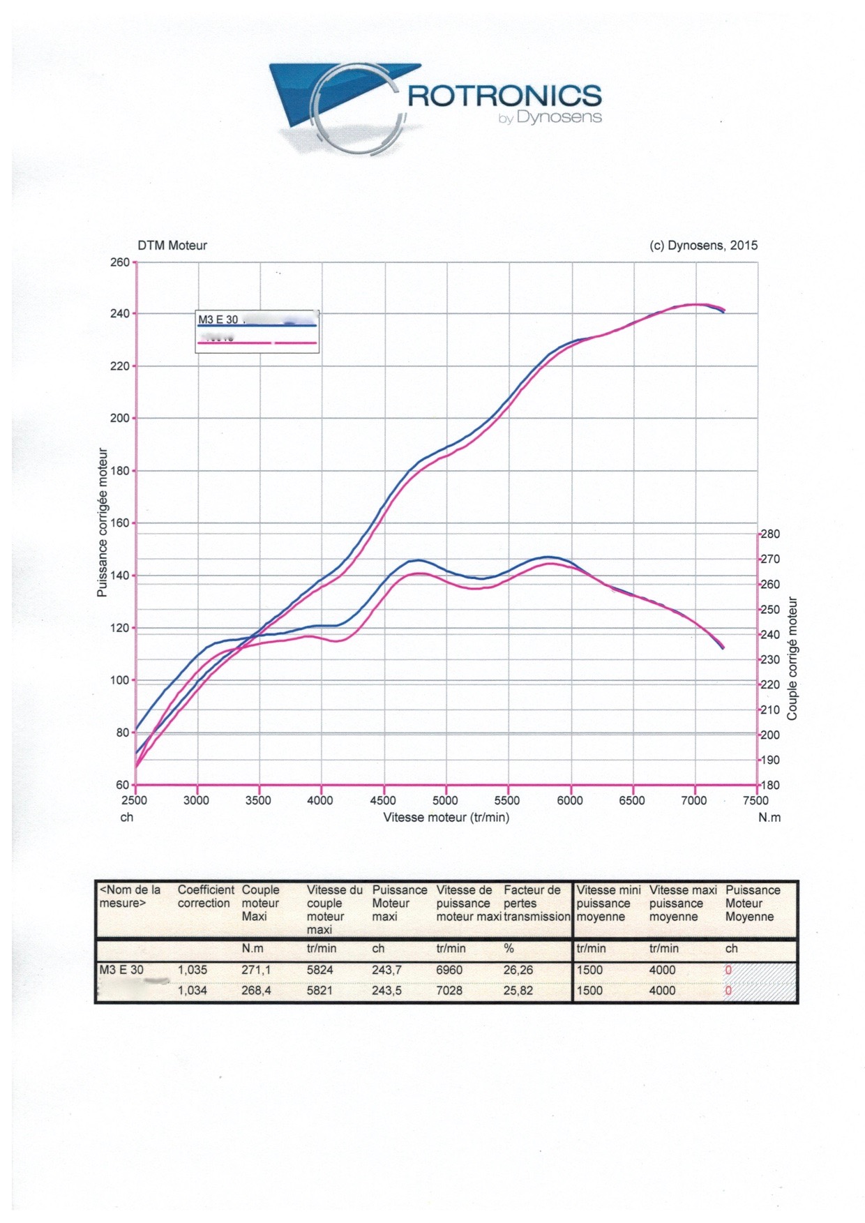

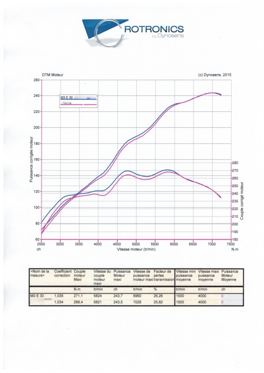

Eti le résulta avec préparation culasse, injection et échappement tous le reste est stock
Bravo,belle courbe:nickel10:
Vraiment tres belle ta M3 E30:love:

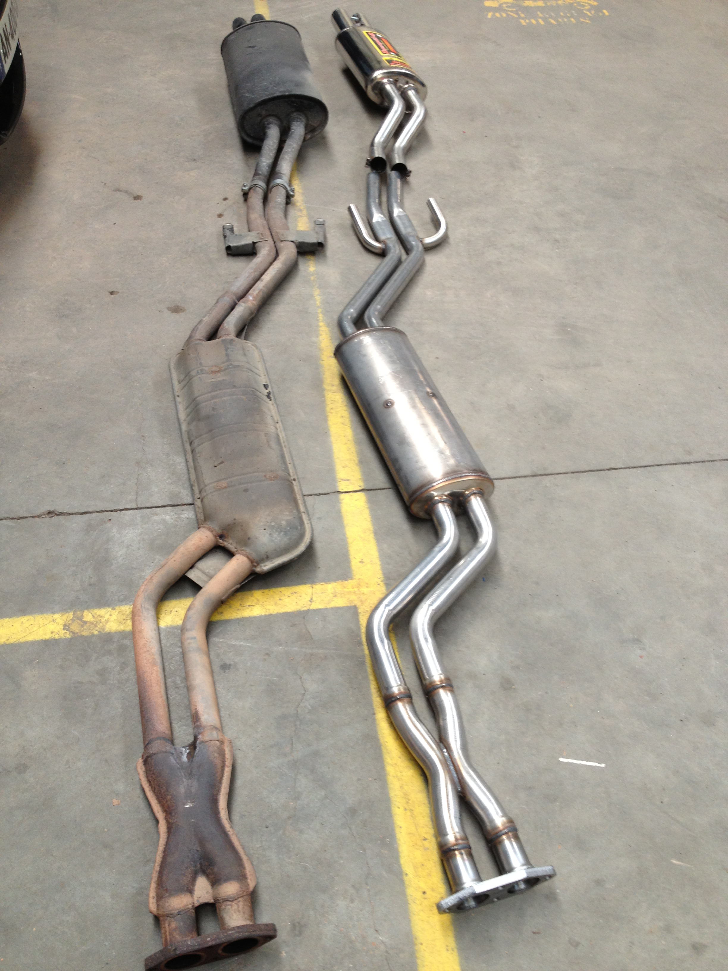

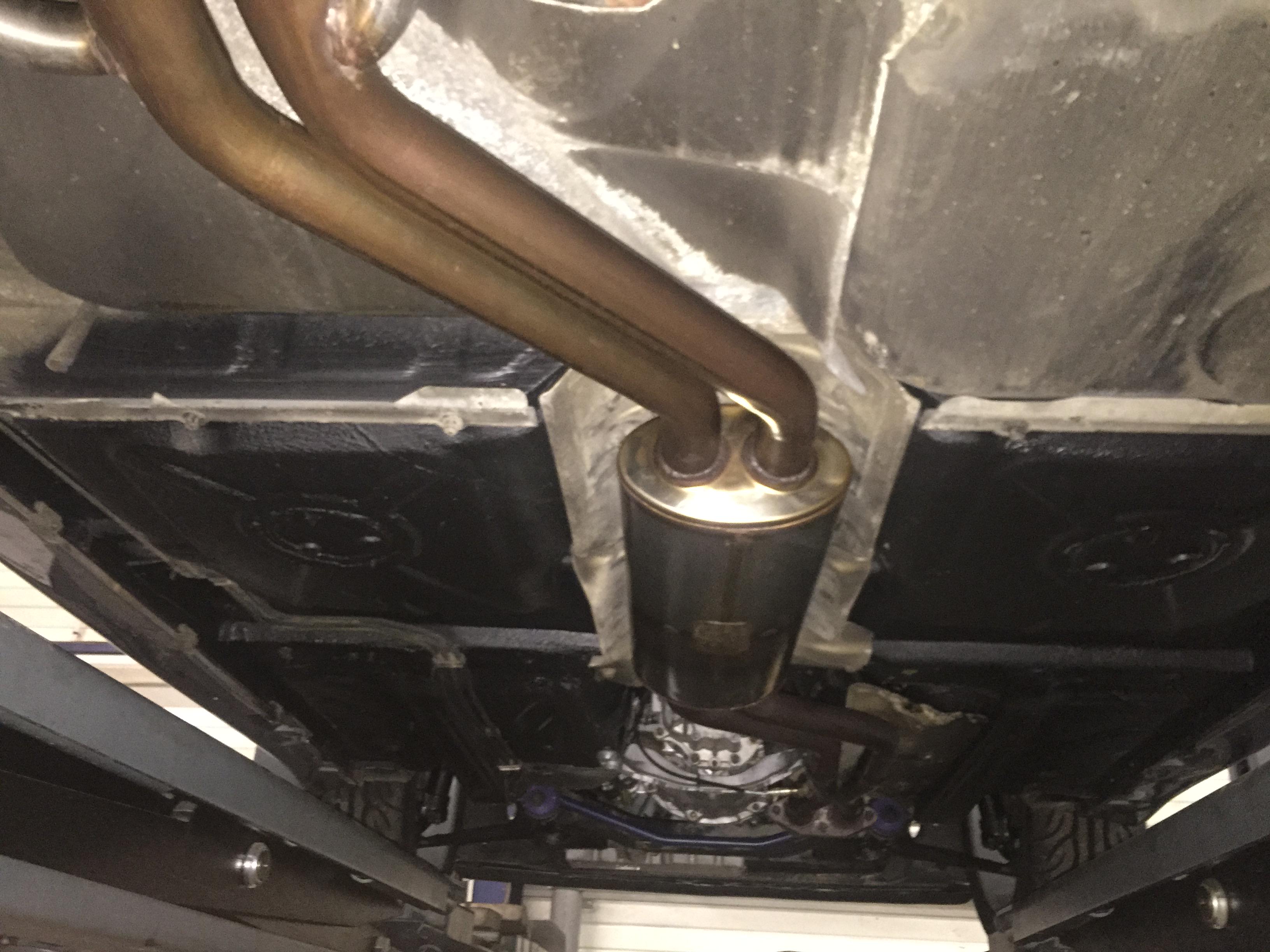

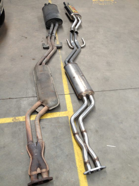

Montage de la ligne d'echappement SuperSprint le collecteur étant le bon sur l'Evo pas besoin de le changer
ça doit chanter ;) Belles pièces...
Merci
L'inconvénient c'est que pour en profiter pleinement il faut rouler les vitres ouvertes

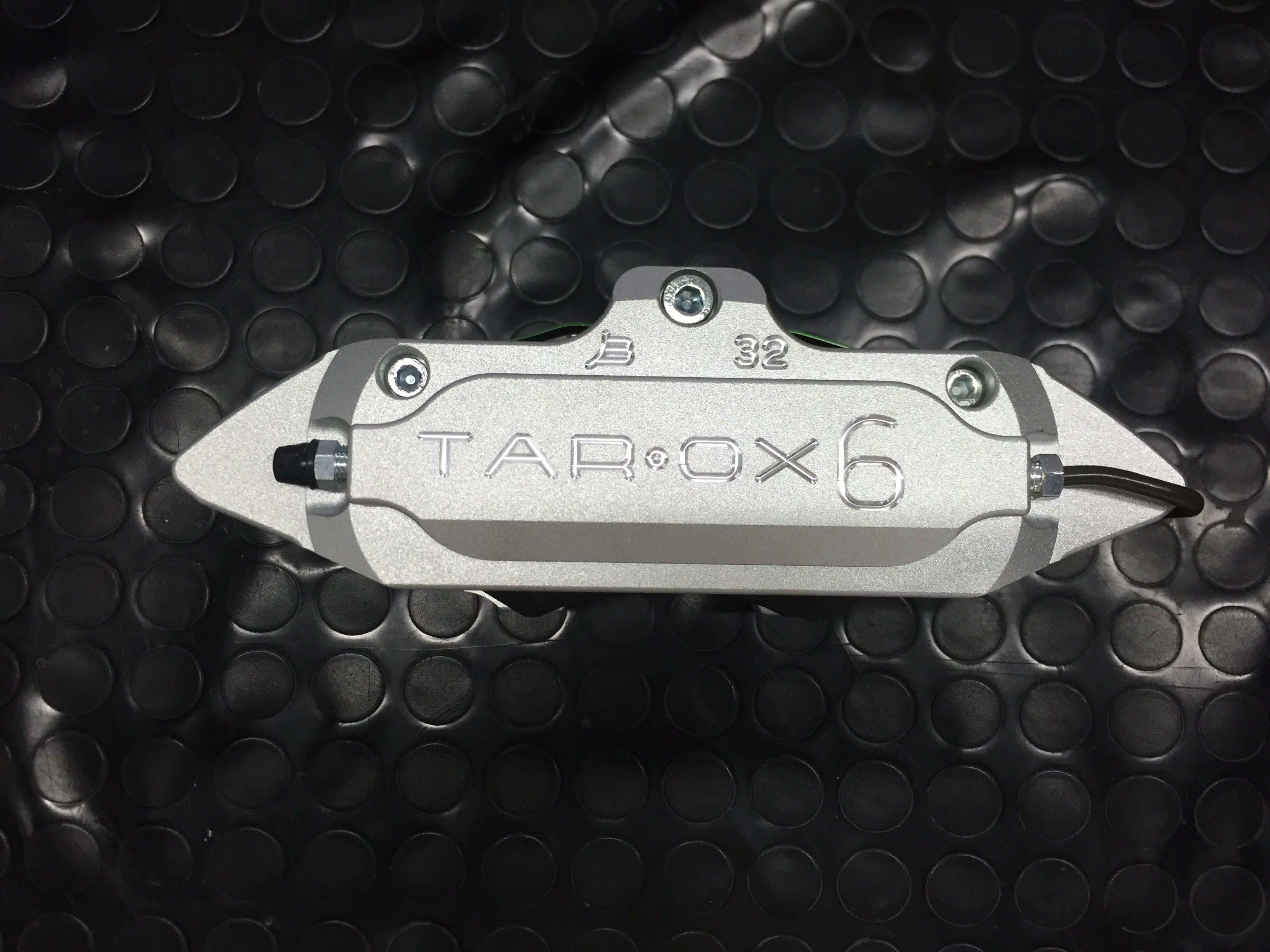

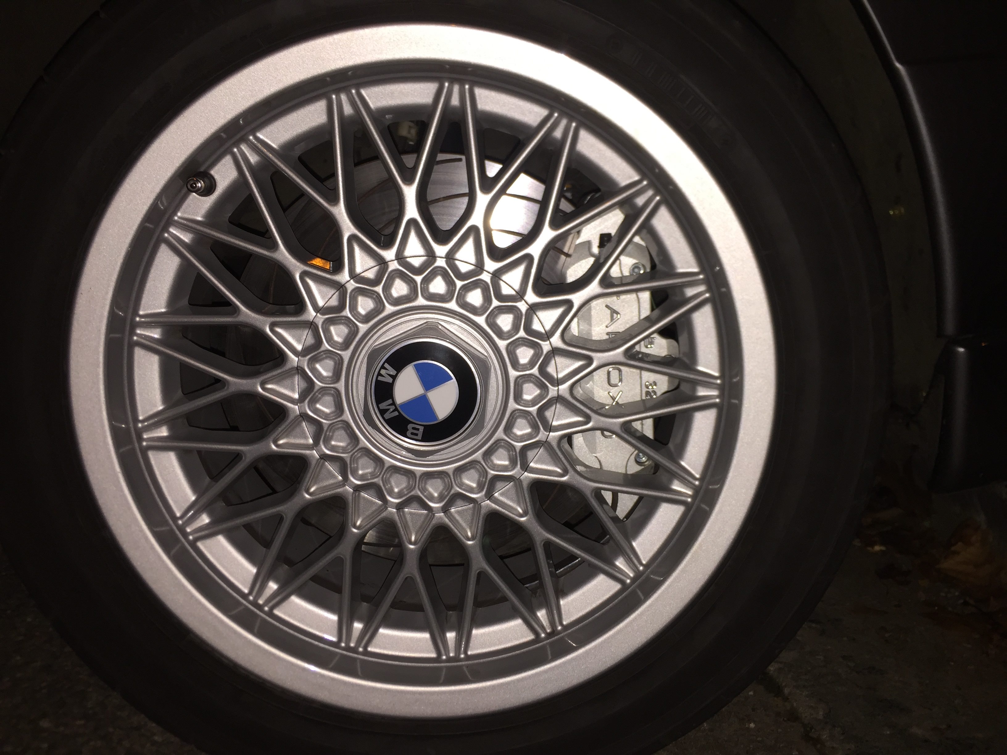

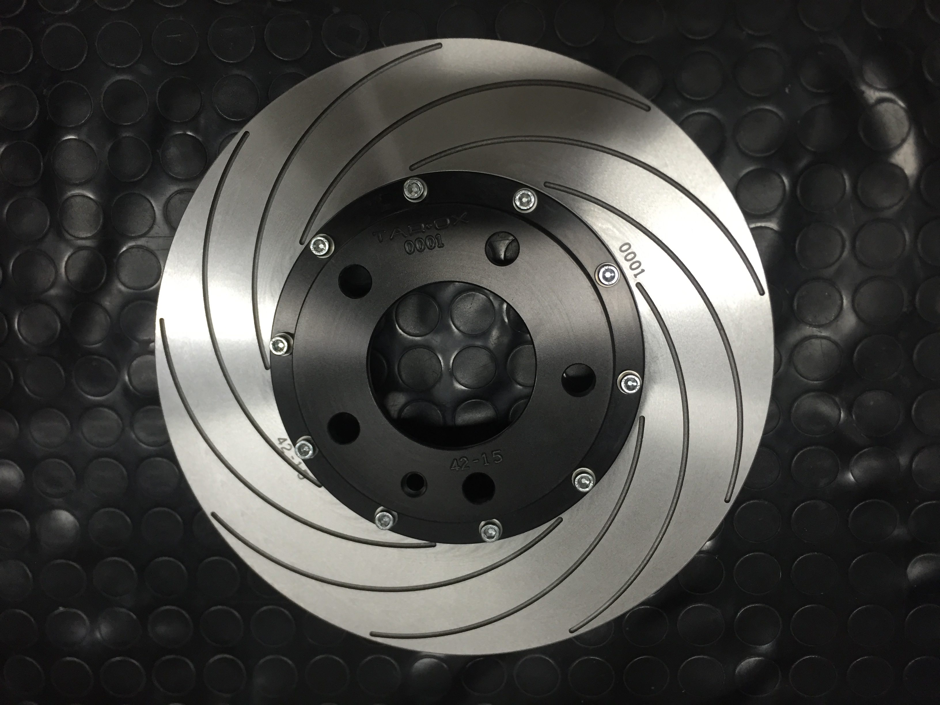

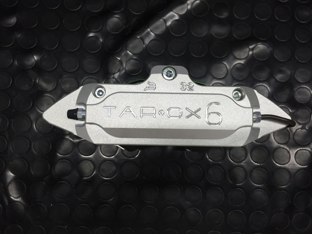

modification des freins avant en gardant les roues en 16
Roue en place ça passe juste
salut, très bel exemplaire et des pièces de qualité. bravo.
