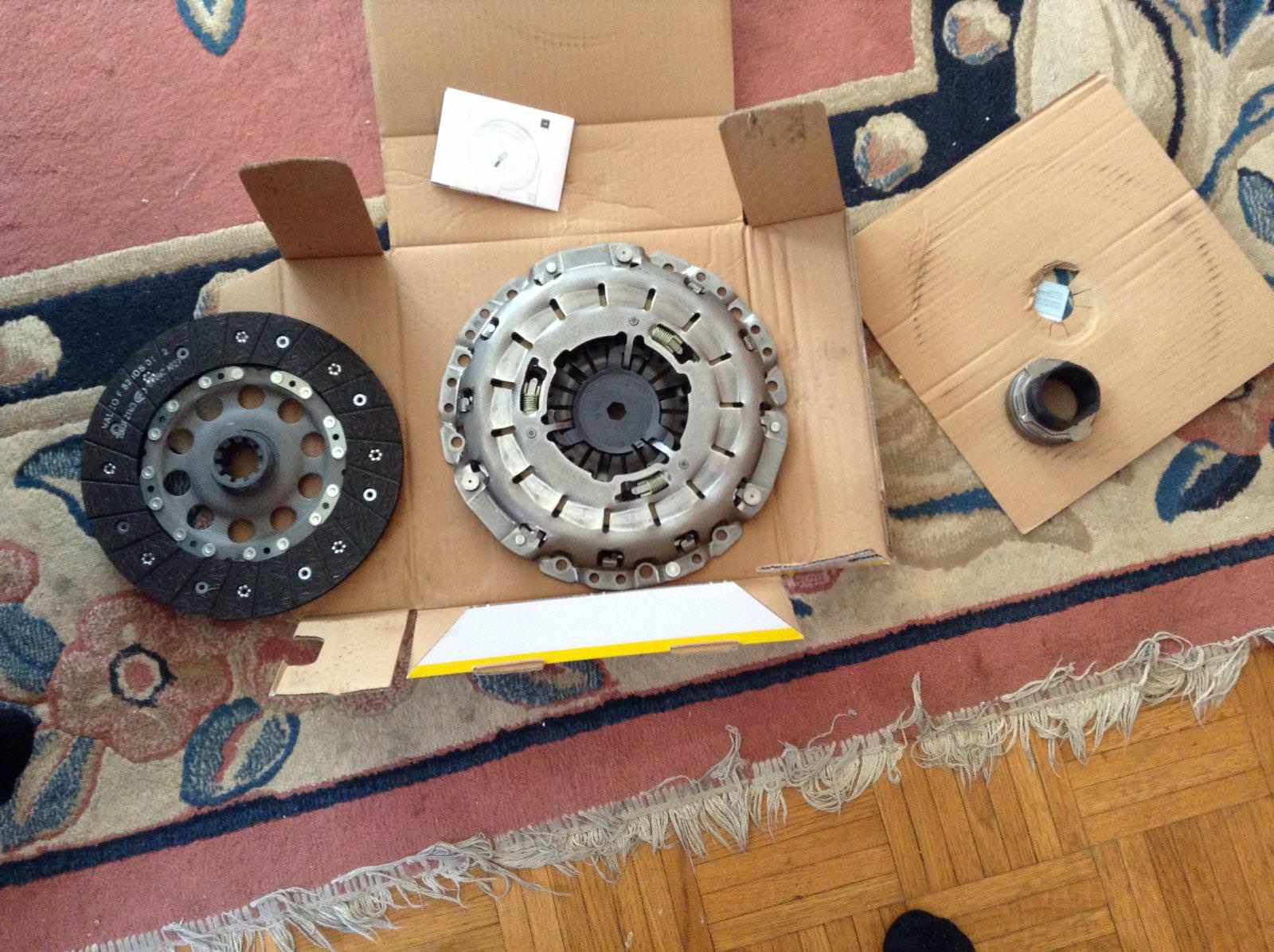

Posté(e) le 12 août 201311 a Auteur comment_574118 pas de souci tu a demonter la ?voila j ai reçu mon kit ps il y a l étoile de Ninja
Posté(e) le 12 août 201311 a comment_574150 et bien ses super sa sa vas etre facile ducoup on vois bien que les petit resort son bien compreser grace a cette fameuse etoile pour info tu la comander ou le kit et a quel prix si se n'est pas trop indiscret ?
