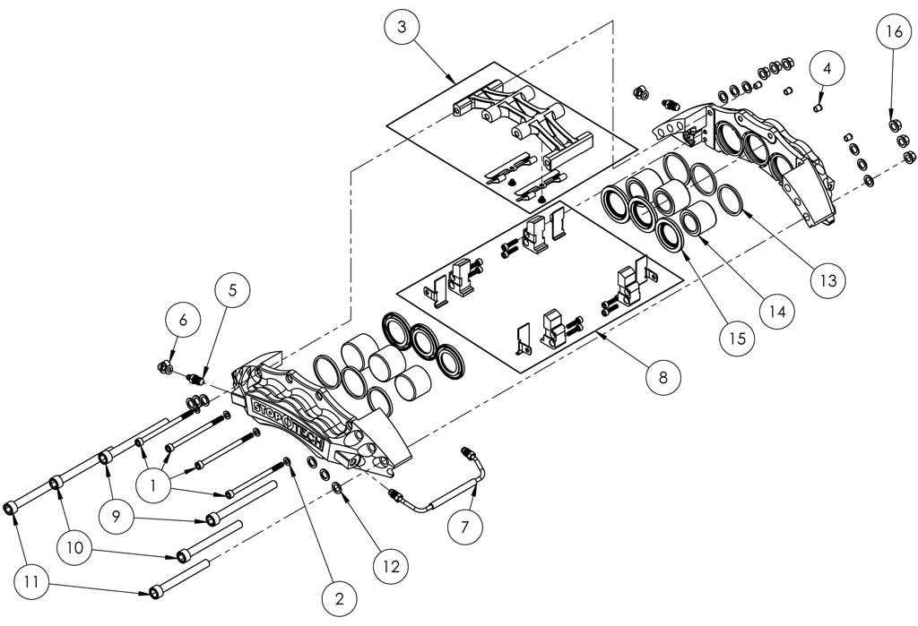

les étriers Trophy ne sont pas monobloc ludo
str60-exploded-view-with-dust-boots.jpg?
Oui je disais j'ai vu Max justement je préfère de loin les alcon qui sont monobloc pour ce prix
Ah yes ok je n'avais pas compris le sens de ta phrase  :o
