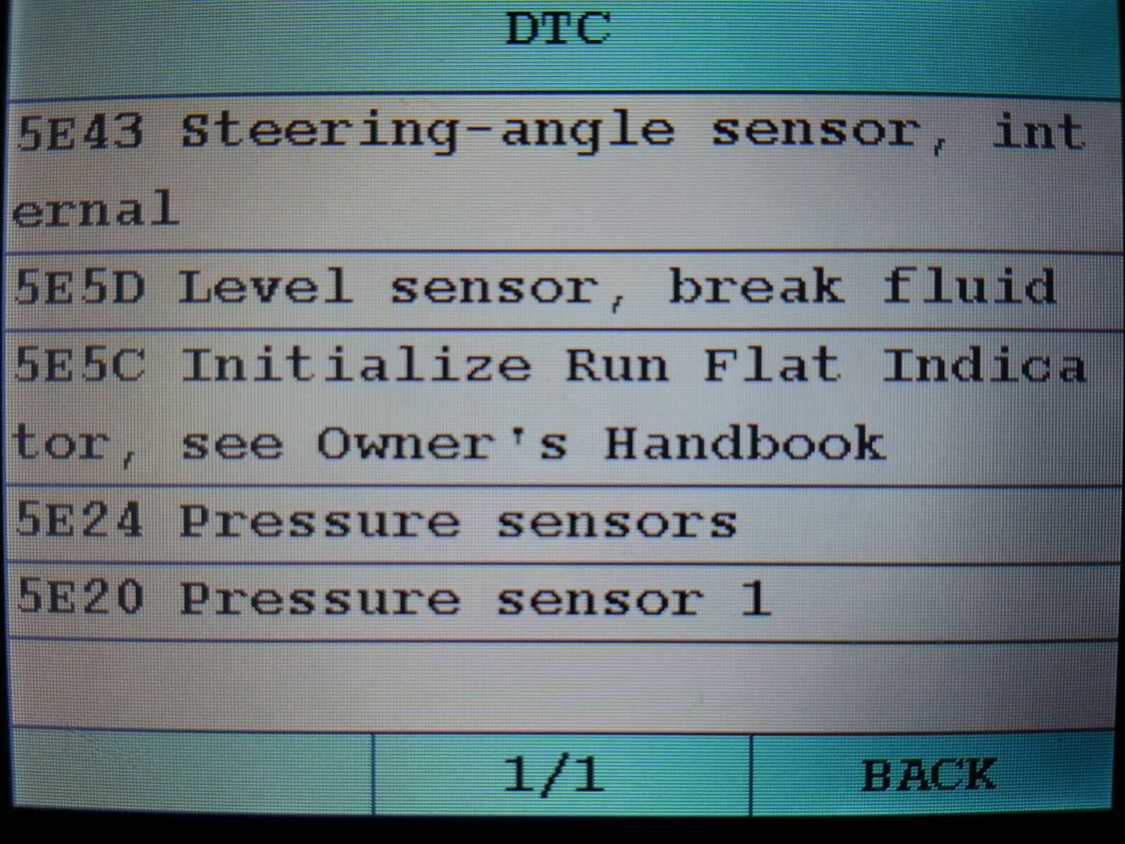

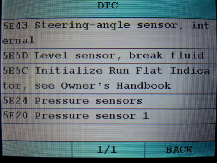

j'ai alors attaqué la bête au carsoft et la??
je trouve que ca fait beaucoup de panne a la fois
le sensor de direction
les 2capteurs de pression dsc
le sensor du niveau de liquide de frein ....
de plus impossible de les effacer !!

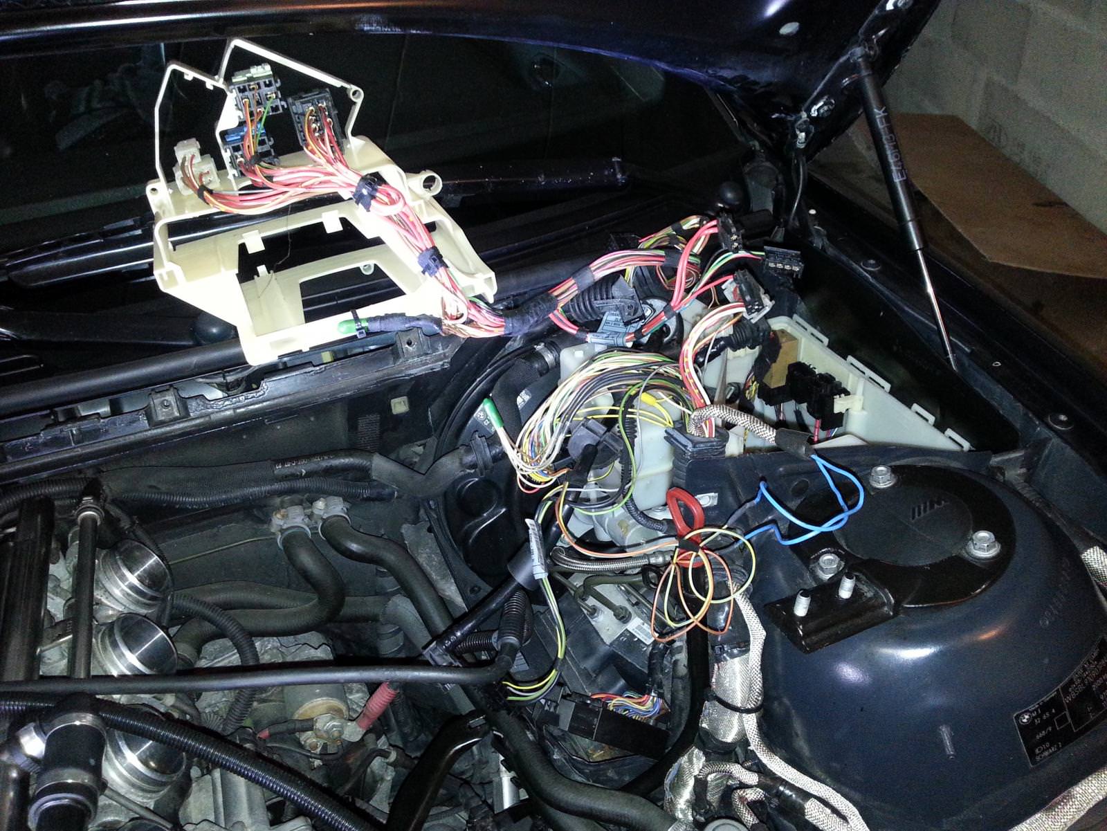

Gros démontage aujourd'hui
j' ai débranché , nettoyé absolument tous les connecteurs de tout les boitiers, vérifié tout les faisceaux  et le capteur steering sous le volant
les voyants ont encore disparus mais toujours les mêmes pannes au carsoft
j'ai vérifié les valeurs du boitier steering qui ont l'air correctes et cohérentes a droite au centre et a gauche
j'ai vérifié également les valeur des 2 sensors du mastervac qui sont égales et également cohérentes
malgré la panne du brake level sensor j'ai une indication correct du niveau en fonctionnement au carsoft (j'ai démonté le flotteur et nettoyé la prise)
demain je vérifie les valeurs des 4 capteurs ABS il faut le faire en roulant
j'ai remarqué que j'avais un ecart de 5 a6 kmh de différence par rapport au gps je n ai pas souvenir d avoir eu ca avant ....
voyants allumés ou éteints j'ai toujours les mêmes pannes qui remontent ??
que du bonheur
