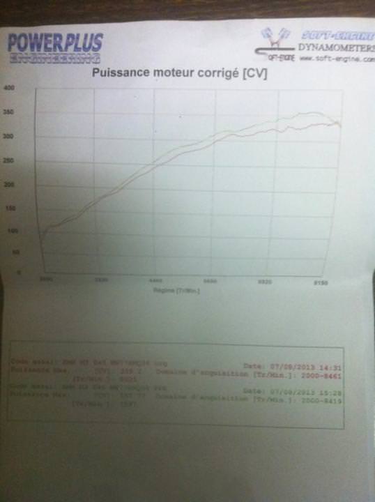

En tout cas. Comparer a avant il a perdu au moins 30 ch
Peut être, mais pas à cause de la reprog... J'ai cru lire dans un autre sujet que votre M3 était également reprogrammée sur une aire de repos... Pas de craintes après avoir lu ceci ?

. Ba il faudrait que je l'emene cher un reprogrammateur qu'il regarde tout c'est parametres pour etre sur que tout va bien car etan un peu dans le doute quand même , mai sinon elle ne surchauffe pas du tout , et pour en revenir a mon pote , avouer que c 'est bizare maintenant je par derriere lui , je le double pr lui mettre un semi arriver à 220 , je dit 30 ch si c'est pas plus car avant ceter le parfait cotcote .Et cela ne vient pas de ses decata car ses juste du tube inox il n'y a pu rien dedans bref c bizare une si grosse perte ..
Le cata na j amais etait percer a la foreuse c des tubes inox en direct donc rien de bloquer dedans pour info et au pir le bruit de pont quil a c depuis plus de 1 an c pas sa qui va lui faire perdre 30 ch et pour les sondes avant cata elles vienne d etre verifier et elle et toujours aussi cancéreuse perdre 4 caisse sur un 60 a 230 contre le même m3 quil etait cote cote c est ènormeeee
Alor déjà d'une je sui arriver en Decata inox et non en cata percer le seul truc ce que mais lambda eter deserer maientenent tou et réviser a la cler et celle belle et bien les somde sur Decata qui était deviser donc celle qui sert a rien la ou on peut mettre des detrompeur de somde rien a la valise maientenent donc voilà ma caisse était loin d'être cancéreuse a mon arriver donc voilà
En même temps PPE a proposé une solution il lui remet l'ancienne gestion s'il le souhaite. Après au choix je préfèrerais me faire mettre une semi à vie que remettre l'ancienne repro et ensuite passer ma vie sur les semi..........de dépannage  :nickel6:
sur un atmo en santé "normal" on est loin de gagné 30cv avec une reprog, mais de la a perdre 30cv apres ppe, la non faut etre serieux 1 ou 2 mn :oui:

Comme dit plus haut, il se peut que la tienne marche fort au detriment du moteur, il faudrait qu'il test avec une m3 stock pour se rendre compte, (et si tjr derriere ou égal revoir la base bricolée..).
Je comprends pas pourquoi commencé par une reprog alors que le pont claque comme pas, c'est plus urgent non ? (j'aurai même peur de faire 100km avec).
étant donné que PPE a proposé un retour à la carto précédente et ce gratuitement .
