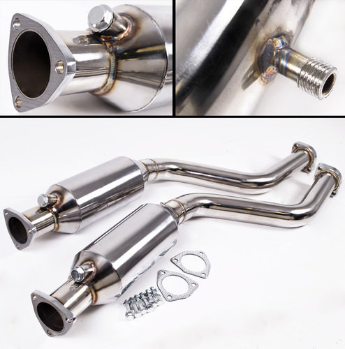

voila maintenant quelques temps que je me suis porté acquéreur de cette magnifique pièce :
le cata no name eBay
Depuis quelques jour j'entendais un magnifique bruit  dit de 'gling gling' provenant de ma ligne d'échappement,mettant ceci sur le dos d'un silenbloc du pot je decide alors de le remplacer...
toujours 'gling gling'....
N'etant pas un grand fan des maracasses mexicaine je poursuis mon investigation au reste de la ligne ayant du mal a localiser non joueur clandestin
Dépose et repose XPIPE toujours rien ,pour en arriver a ces magnifiques pièces les catas eBay et là oh bonheur et joie ca claque bien a l'intérieur  :nickel6:
Le cœur un peu gros de chagrins je m'attaque donc la dépose, une fois les pièces en main je pars rejoindre quelques amis boire un mojito et envoyer quelques notes avec mes nouveaux instruments
Amon retour pas trop de solutions,beaucoup trop de mojito bu et que faire de ces maracas ??
pas envie de remettre les cata d'origines ,plus de sous pour acheter les decatas supersprint (tout dépensé en mojitos :palmier: )

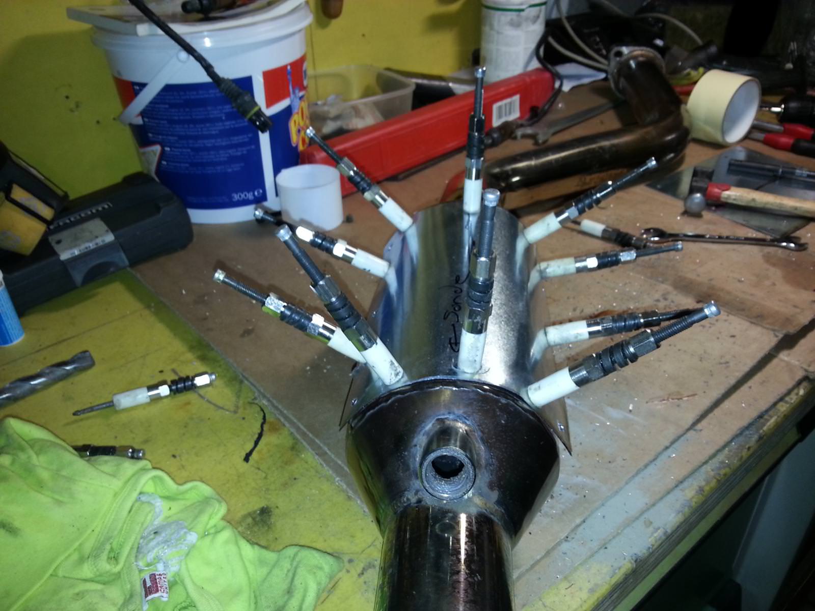

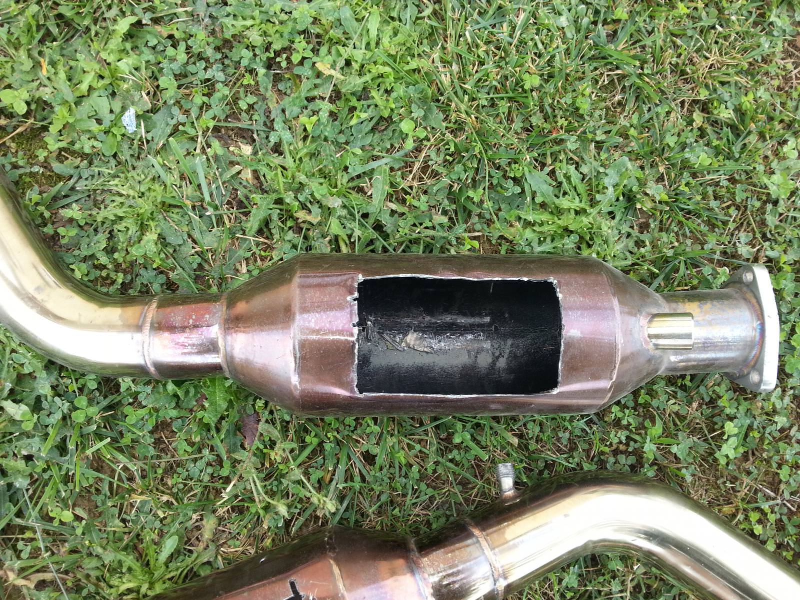

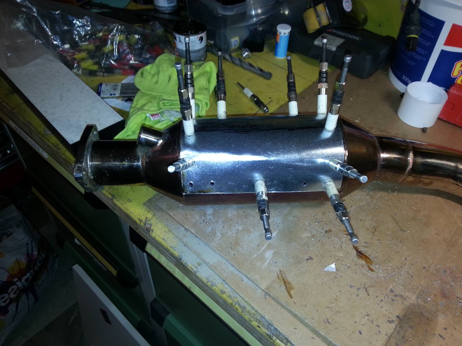

On va donc sortir la disqueuse et voir ce qui se passe la dedans:

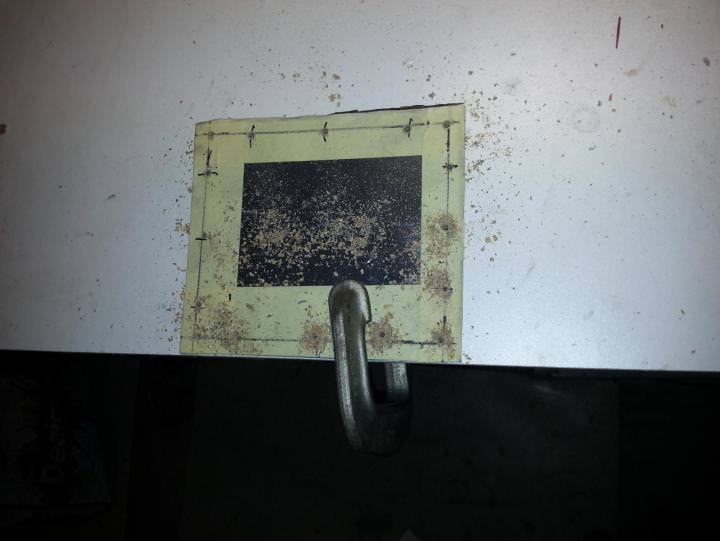

Après autopsie le constat est rapide, le gros cylindre interieur est totalement dessoudé et tremble contre les parois
on va donc extraire la pièce

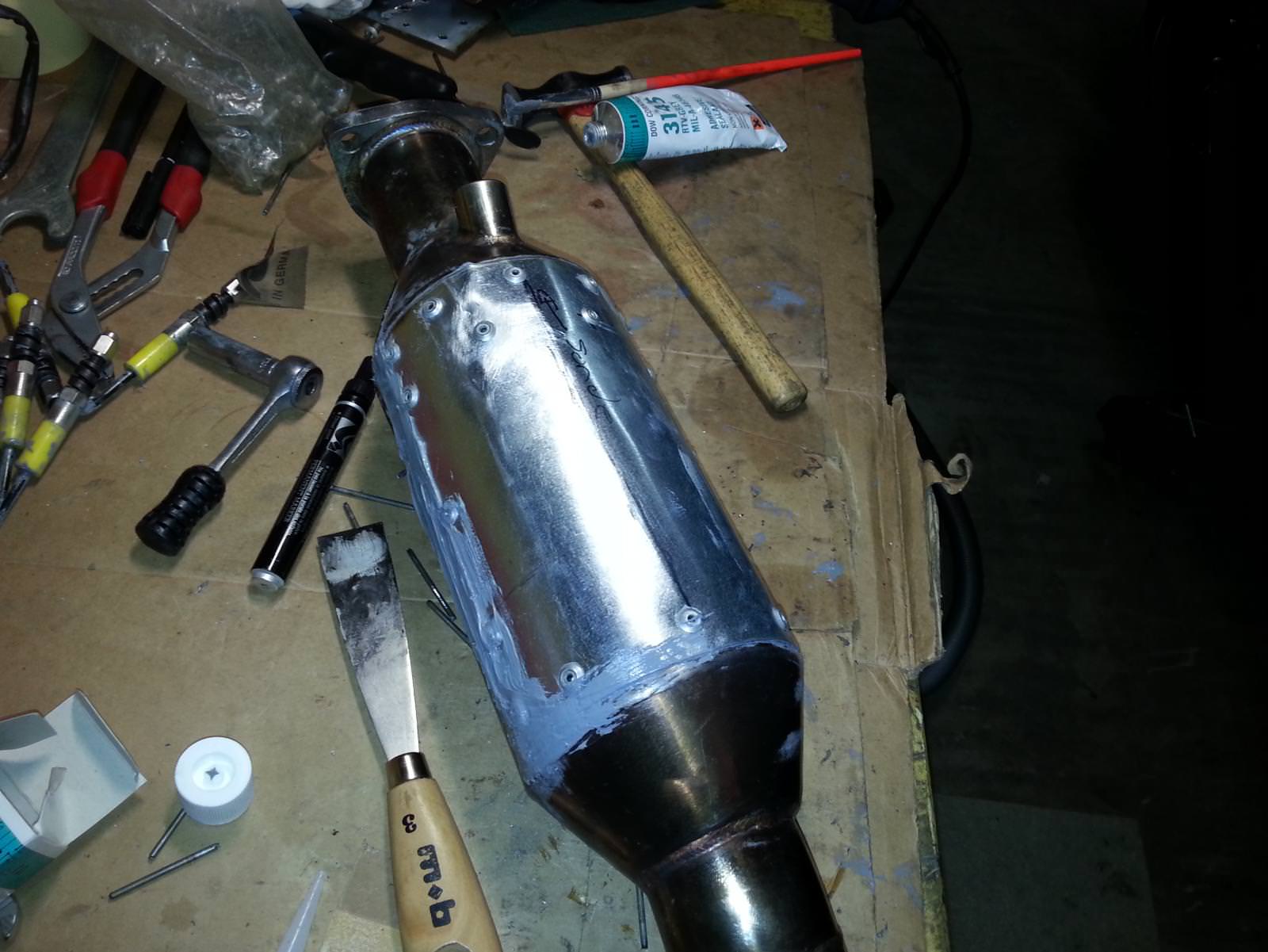

 au vu de l'ampleur des dégâts faire ressouder la tout me couterait plus cher que l'achat des catas et en plus semaine du 15 aout les soudeurs dispos ne sont pas super nombreux....
Donc solution retenue
LE PATCH
rivet étanches inox ,pate étanchéité haute température et roule ma poule ca finira l'été comme ca 8)

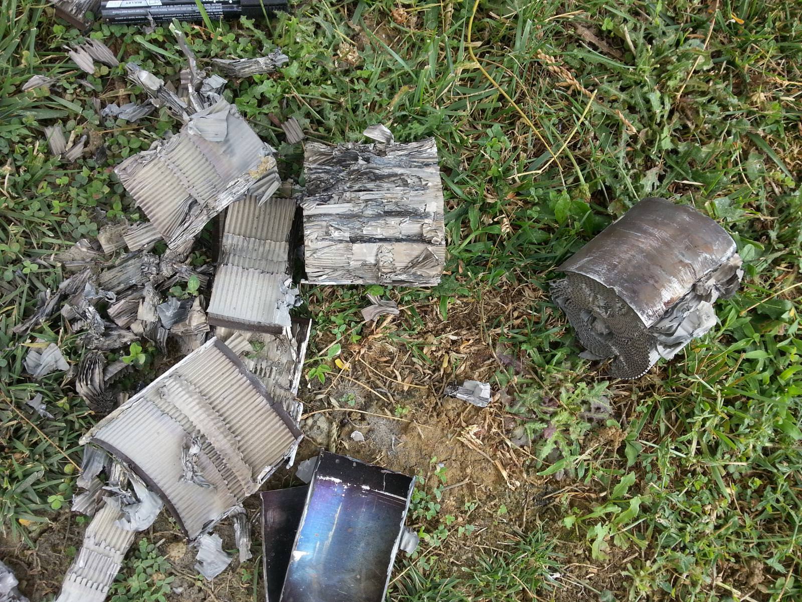

Tout ceci pour en arriver a ce constat après a peine 1200 KM parcourus avec ces decatas il sont morts..ma solution de réparation étant provisoire, dès que possible achat tubes supersprint
j'ai payé ces pièces 100 euros aux enchères ,ca en vaut pas plus, a ce prix je ne sais même pas si je peux parler d'arnaque, par contre je suis assez satisfait de ne pas y avoir mis plus :nickel10:
