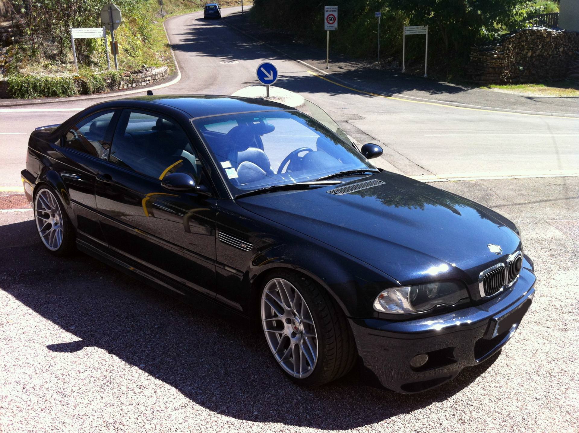

ba le problème c'est que je ne peut pas trop aller vérifier car je suis pas du tout de son coin malheureusement, après bon il a toute les factures et le propriétaire m'as l'air vraiment sérieux, j'ai pas mal discuté avec lui donc a voir... pour les rappel je peut lui passer un coup de tel ce n'est pas un problème mais il ne me semble pas qu'il ait fait de rappel, au pire BMW prend encore les rappel a l'heure d’aujourd’hui ? c'est une origine italienne donc je sais pas si ça pose problème ou non :-/
pour les photos désolé j'ai pris que celle ci :-/
