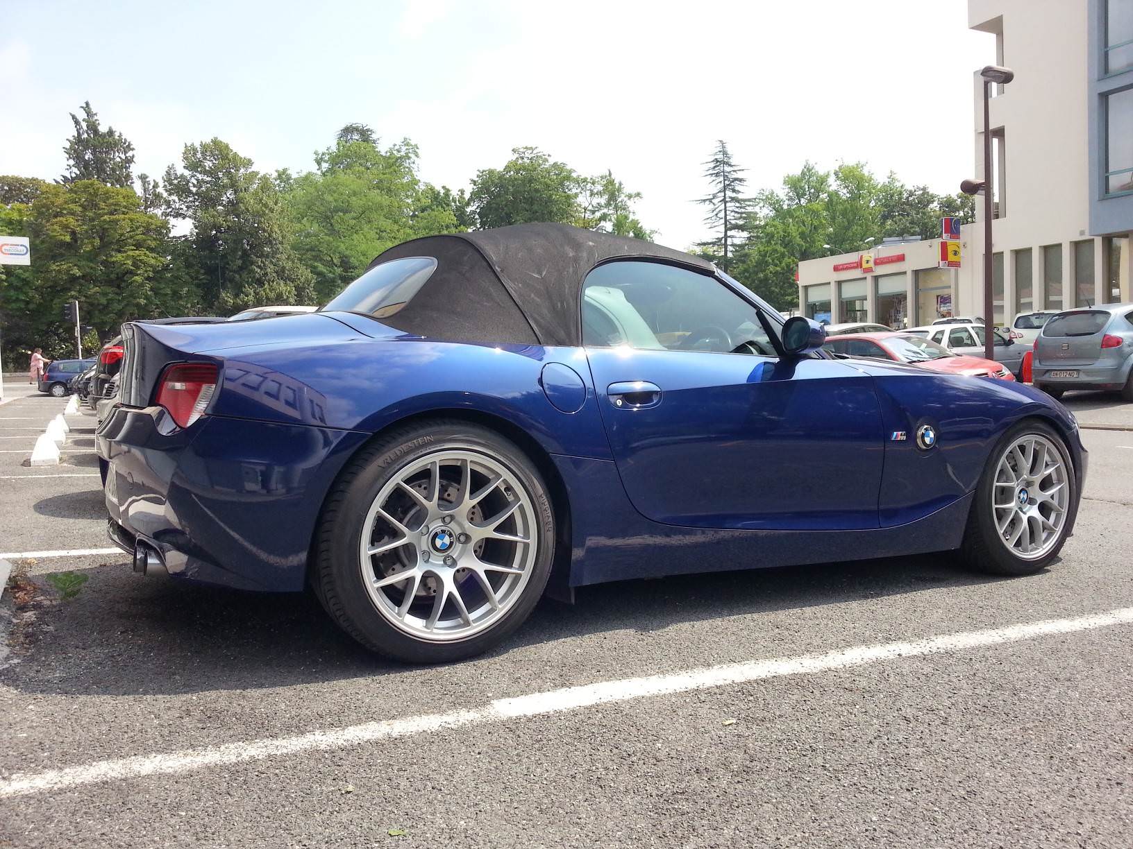

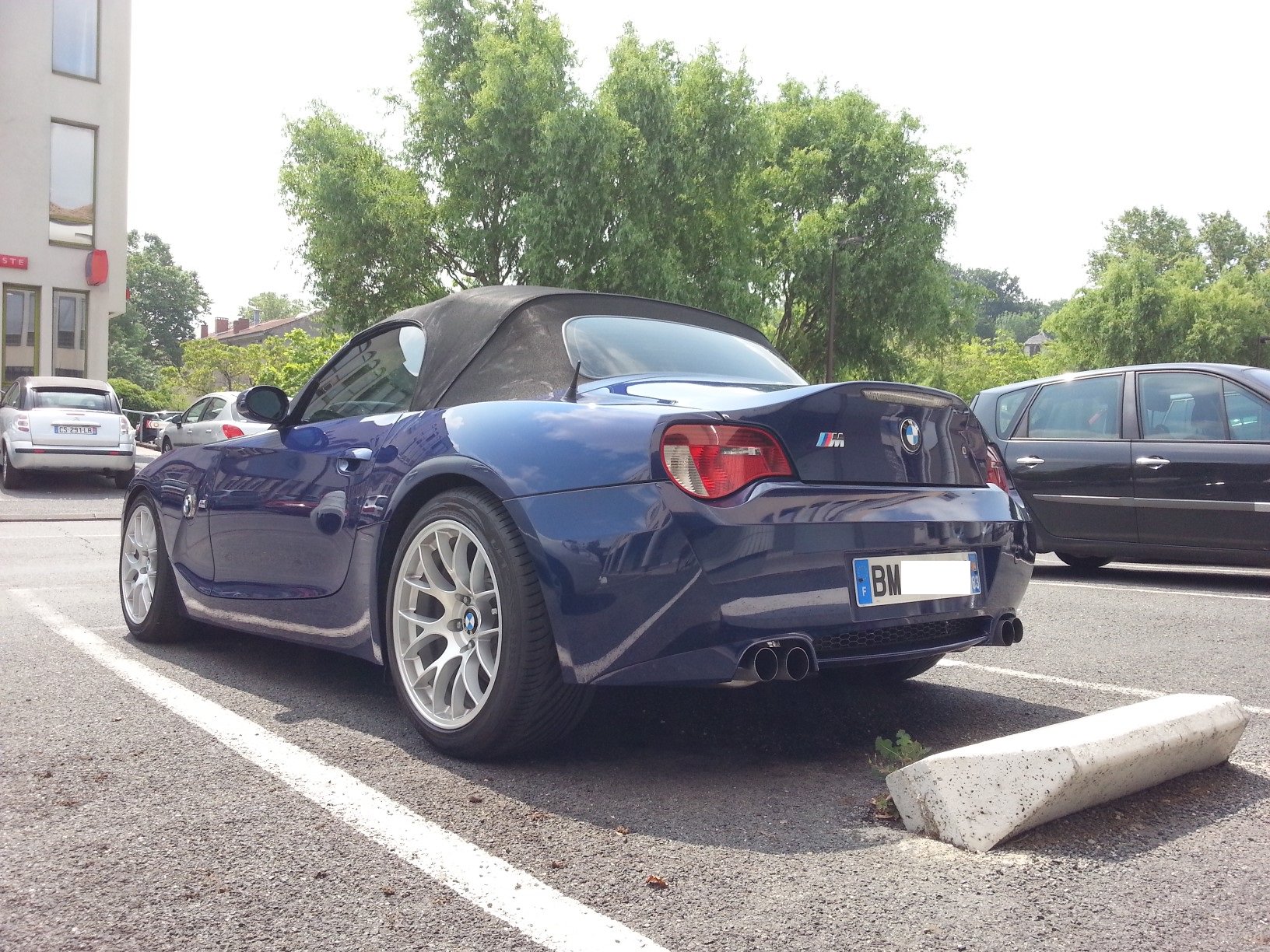

Présentation du véhicule :
Marque : BMW
Modèle : Z4M Roadster
Année modèle : 2006
Puissance : 380 cv - 40 mkg (au banc)
Coloris : Bleu interlagos
Options BMW :
- Il y avait bien les sièges ///M electriques et chauffants mais ils ont giclé ^^
- Mais il en reste!
Modifications apportées :
- AAC 280/272 + linguets
- Boite à air d'origine mais revue..
- Injecteurs + bicartographie SP98 (370cv) - E85 (380cv)
- Silencieux SS race
- Pont court 4.1
- Combinaison plaquettes sport + durites aviation + RBF600 + CDV out
- Suspensions Bilstein + ressorts courts + coupelles AV reglables en carrossage et chasse + coupelles AR fixes
- Jantes lights 8.5" ET35 - 9.5" ET22 (18")
- Baquets Recaro PP
- Vitres teintées + calandre noir mate..

Bienvenu !
Dis donc elle sort des canassons ta Z4, AAC changés ok mais boite à air origine mais modifiée comment ?
Gestion en Alpha N ?
Ton Z est très beau :)

comment_576144
Salut et bienvenue...
Beau p'tit Z4 !
Une petite question à propos de tes jantes, c'est du BMW? Peux tu m'indiquer les ET?
