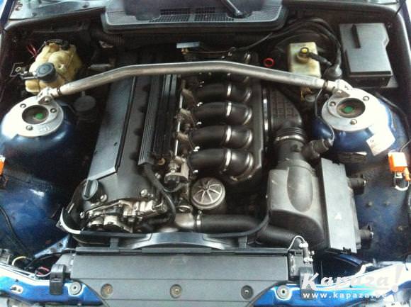

voila je vais compte acheté une m3 E36 3.0l de 1993. :lover:   elle a 200 000 km je sais sa fais beaucoup mais quand on aime on ne compte pas !  :10:
par contre se qui m'intrigue ... c'est le moteur... quand on regarde sur la photo que je vais mettre si dessus il y a un truc qui me chifonne...
premièrement ... où est le reservoir de lave glace ??? :?:  :-?  et est ce normal que sur le moteur il n'y a pas marqué " BMW M POWER ", ou c'est un simple cache a mettre ...

Le bandeau M Power se situe en dessous ou à la place de la plaque grise sur la gauche du moteur. Tu as vu la voiture ou c'est une photo prise sur le net ? Parce qu'on ne voit pas bien ce qu'est cette plaque ?
De manière générale, en parcourant le forum, tu verras que la première chose à vérifier est l'entretien de la voiture. A-t-il été fait en temps et en heure avec les bons fluide ( notamment l'huile ) ? Est ce que le moteur d'origine ? As tu une trace des "grosses" opérations style vanos ou coussinets ? Les gros kilométrages ne sont pas un souci sur les M3, à la condition impérative qu'ils soient entretenus comme il faut . Si je peux te donner un conseil, ne t'emballe pas sur une voiture " qui brille pour pas cher", et attarde toi sur ce qui ne se voit pas . Et pense à garder un p'tit billet au cas ou... !

le cache rabotté ...
manque le bocal de lave glace ...
les vis qui tiennent le radia de clim ...
le cache de la prise + de démarrage
calandre phase II ...

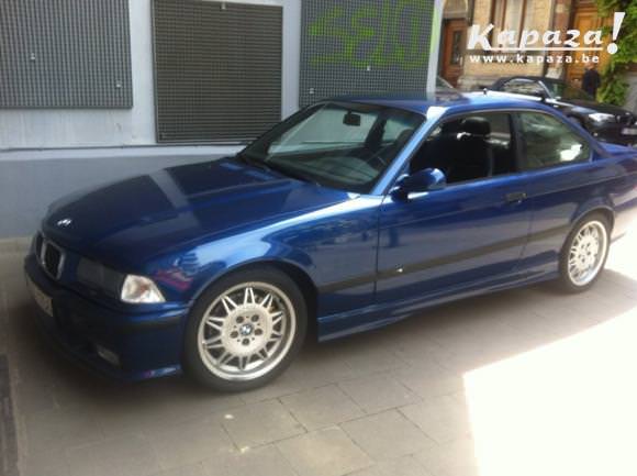

elle a 212 000 km ... la peinture semble neuve ...
et il dit ct ok ??? je doute que votre CT laisse passer une auto sans lave glace ... quand au disques percés rainurés ...
au prix ou elle est affiché c'est trop cher

A premiére vue la voiture a été démontée d un peu partout et remontée. Si tu est pas pressé attend une autre occase, juste mon avis.
