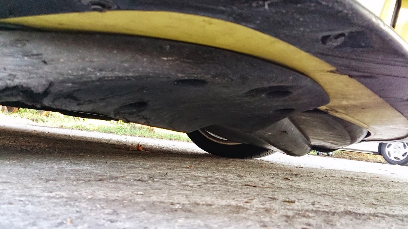

Posté(e) le 30 août 201311 a comment_578150 Salut à tous, J'ai une pièce (plutôt 3, droite centre gauche) sous mon pare-choc qui est cassée et du coup elle racle partout (trottoir bateau, dot d'ane, etc...) seulement quand je cherche sur l'etk je n'arrive pas à la trouver et sur les photos d'autres personnes elle n'apparait pas. Peut-on m'en dire plus sur cette pièce qui bouffe pas mal de gare au sol ? est elle indispensable ?
Posté(e) le 30 août 201311 a comment_578155 Ca ne me dit rien du tout !!! J'ai bien le soubassement en plastique qui part du par choc et qui vas jusque la moitié de la voiture, mais il n'est pas si épais !!
Posté(e) le 30 août 201311 a comment_578157 Je dois avoir une d'occase en bon état en stock si tu veux.
Posté(e) le 30 août 201311 a comment_578162 les latérales ... pieces 21 http://bmwfans.info/parts/catalog/E36/Cabrio/Europe/M3_3.2-S50/LHD/M/1996/may/browse/vehicle_trim/front_bumper_trim_m_technic/ la centrale , piece 21 http://bmwfans.info/parts/catalog/E36/Cabrio/Europe/M3_3.2-S50/LHD/M/1996/may/browse/vehicle_trim/air_duct/ on peut s'en passer, mais avec c'est mieux ...
Posté(e) le 30 août 201311 a Auteur comment_578163 Merci. C'est quoi leur utilité ? La pièce centrale est plus grosse que ce que j'imaginais . (C'est pour ca que je ne la voyais pas sur etk)
Posté(e) le 30 août 201311 a comment_578166 la centrale canalise l'air vers les radiateurs ... les deux autres epouse sa forme et servent aussi de déflecteur pour le flux d'air qui passe sous la voiture ... plus bassement terre à terre , ces caches étant plus bas que les radias et le moteur , ils frotteront avant le reste , et te préviendrons de dégâts à venir si tu persiste à vouloir escalader un trottoir ou tout autre obstacle
Posté(e) le 30 août 201311 a comment_578194 Et celle du centre pète comme du verre....4 petites vis, dès que tu touche, Crac!!!!
