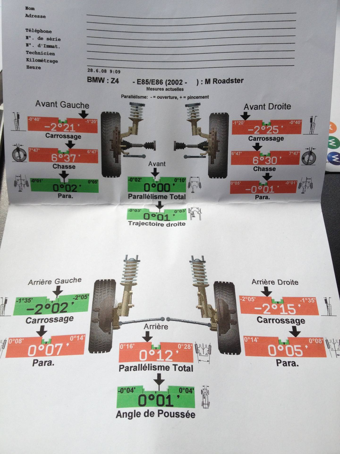

Bonjour à tous,
Après 3 Z4, je passe enfin au Z4M, enfin j'appartiendrai vraiment à votre club de propriétaires de M  :nickel6:
Il est équipé de KW V3, réglables dans tous les sens...
Il est actuellement reglé très bas, je compte le faire réhausser de 15 mm environ (pour rentrer dans mon parking), mais le carrossage avant est également très important, comme on le voit sur les photos... Je mets en photo le rapport de géométrie, que me conselleriez-vous comme valeurs ?
Qu'apporte un tel carrossage avant ?
Merci !!

Salut !
-2,2 en carrossage ça me choque pas, je trouve que c'est même plutôt bien !
Sur la mienne j'étais à -3,5 à l'avant et -2,5 mais c'était un peu extrème…
Pour le rabaissement idem, elle m'a l'air bien comme ça, ensuite si tu ne rentre pas chez toi c'est un autre problème ! lol

comment_580215
Les valeurs de géo OEM indiquent un carrossage avant inférieur au carrossage arrière... Qu'apporte un carrossage négatif supérieur à l'avant qu'à l'arriere, comme ce que tu préconisés, Twist ? Quel était ton utilisation de ta voiture ?
Les valeurs OEM sont volontairement typé sous vireur afin de calmer les ardeurs...
En revanche pour un amateur, il faut l'inverse, ce que tu as précisément. Ce qui en mode arsouille piste ou route te permet de remettre les gazs plus tôt.
comment_642925
Un carro négatif plus élevé te permet d'avoir une bande de contact plus large du pneu avec le sol lors d'appui en virage, ça te bouffe moins les flancs aussi.
C'est par contre logiquement l'inverse en droit, amenant une usure non-uniforme de tes pneus avants.
Il faut un juste milieu en fonction de ton utilisation ;)
comment_644949
Tu perds également en freinage avec un carrossage trop élevé car toutes la largeurs du pneu n'est pas en contact avec le sol, voir en motricité pour l'arrière. La direction va être plus lourde et va avoir tendance à suivre la route.
ça permet aussi de rendre une voiture plus sous vireuse ou plus survireuse suivant la différence de valeur avant / arrière mais comme dit LuuZ le principal intérêt est d'augmenter la surface en appui en virage.
Honnêtement au dessus de 2° sur route ouverte ça sert un peu à rien.
