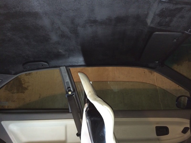

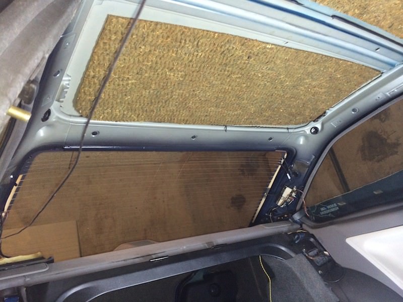

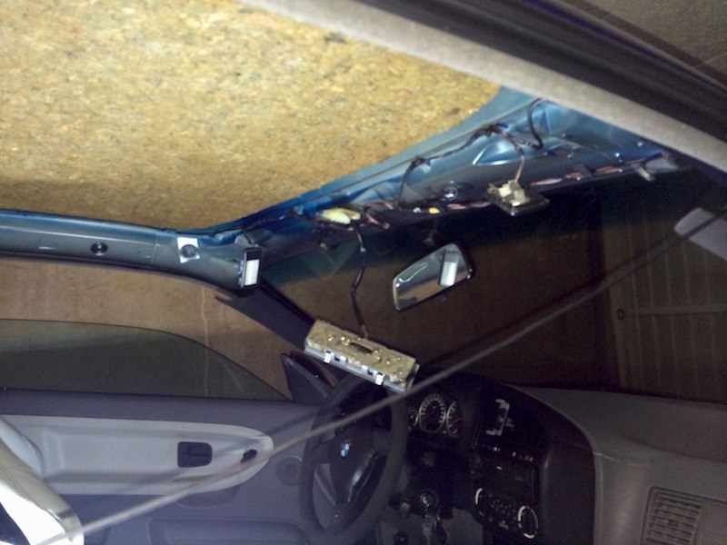

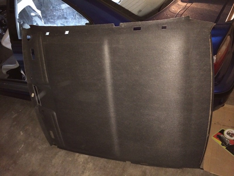

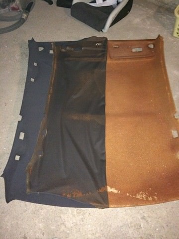

J'ai pu bosser pendant 3h cette après midi avec pour objectif de démonter le ciel de toit et démarrer la voiture.
Du coup malgré le booster impossible de démarrer l'auto, elle est vraiment à plat.

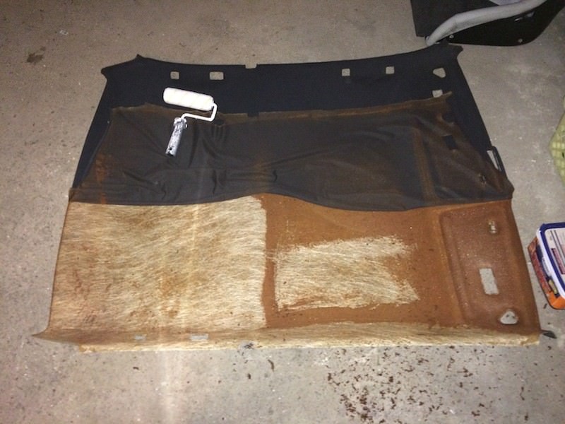

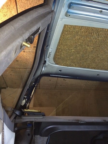

Sinon j'ai donc démonté le ciel de toit et je dois dire que c'est une vrai galère à faire. J'imagine même pas au remontage.
Je me suis presque dit "jette tout tampis", mais l'intérieur ferait vraiment trop dégueulasse par rapport au gain en poids.
Voila en gros, je m'attaque au décollage-recollage samedi. Je pense que je vais aussi en chier comme je voulais récupérer le tissus d'origine. On verra bien.
Sinon voici les quelques photos, désolé la mamie est bien dégueulasse et pleine de poussière. Vivement que l'intérieur soit terminé parce que la  :waouh: .

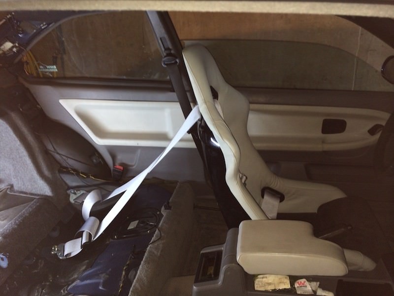

Sinon voici les dernieres photos :

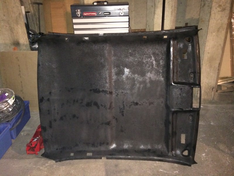

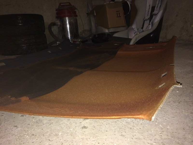

On peut voir ci dessous le décollage du tissus + le décapage + la mise en colle qui a malheureusement servit a rien. Du coup le ciel de toit est peint. Le résultat est moyen mais ça fera l'affaire pour le moment.

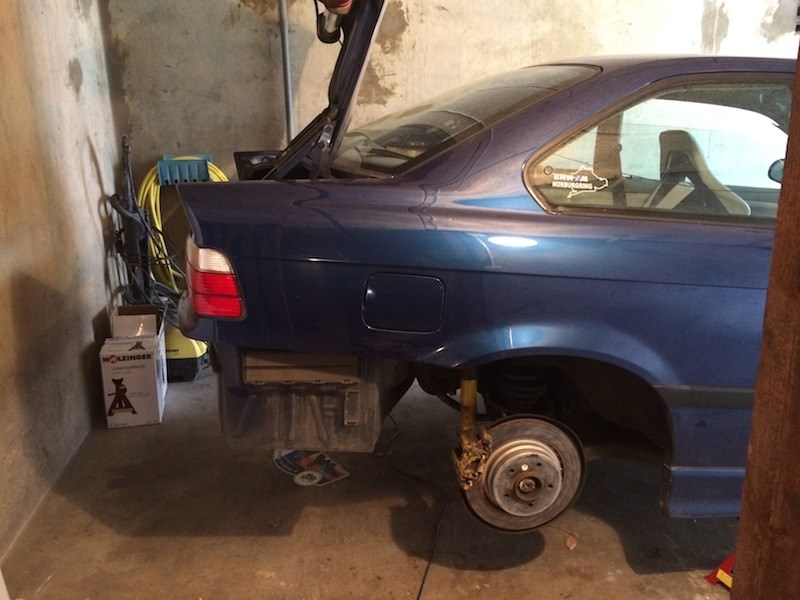

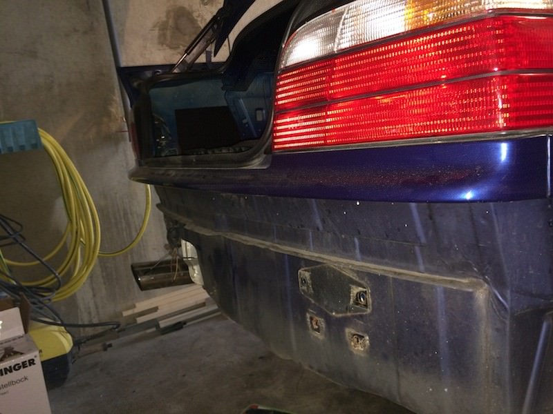

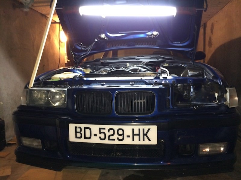

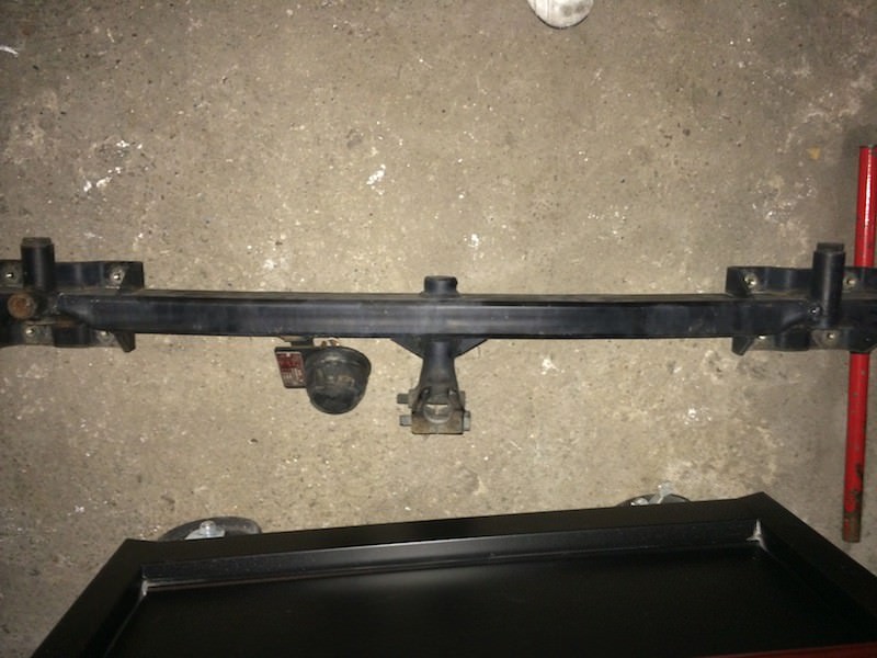

Ici le support de l'attache remorque que j'avais oublié d'enlever, j'ai ainsi gagner presque 20kg encore. Par contre il faut que je fasse attention à l'arrière qui devient léger par rapport à l'avant.
au final l'arceau fera du bien je pense.

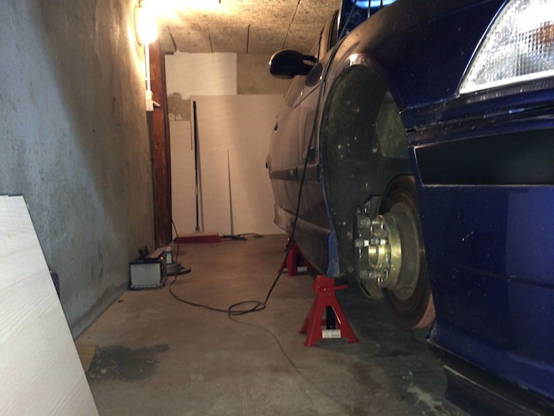

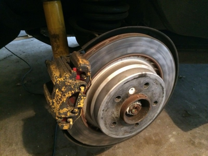

Sinon comme je pensais, mes plaquettes sont HS à l'arrière. Elles ont à peine 3000km. Je suis curieux de voir l'état des RS29 que j'ai devant.
La suite du programme :
Remplacement des plaquettes arrières (commandées).
Mise en place des nouveaux absorbeurs de choc arrière. (Vu avec Sacha).
Remonte du pare choc + gros nettoyage des passages de roues et des différents plastiques.
Vérification du freinage avant.

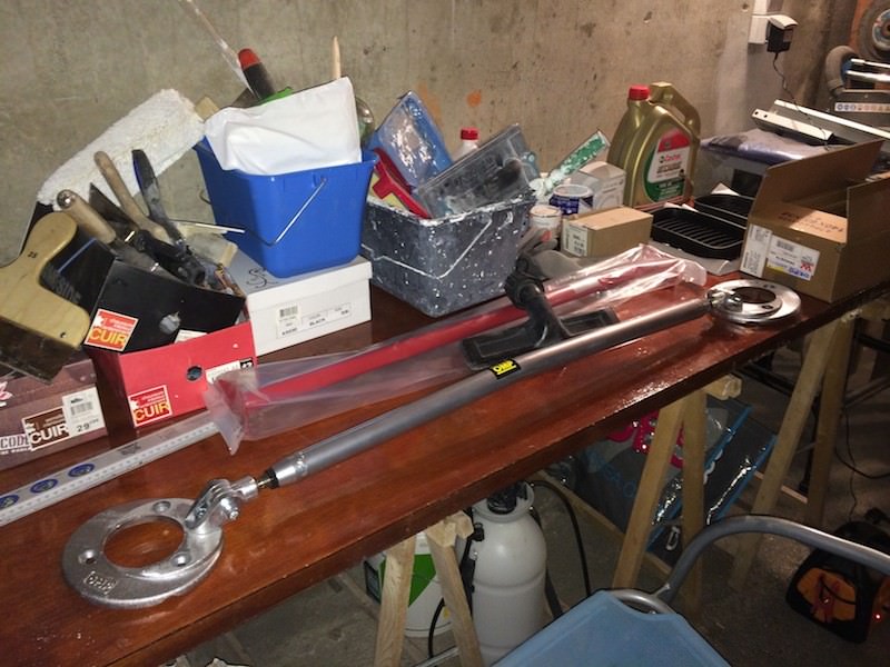

Peinture et mise en place de la barre avant OMP.
Vidanges.

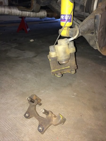

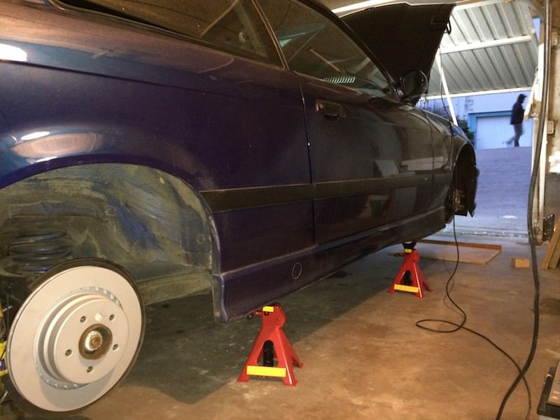

Tu peux en profiter pour mettre ton (tes?) disque (s) arr dans le bon sens aussi (sens de rotation), p'tetre pour ça que tes plaquette sont ruinées en 3000 kilomètres... :-?
ah mince, bon ben c'est pas grave j'ai un jeu de disque d'avance. Je les inverserai demain.
La suite en image.
Le programme de ce qui a été fait aujourd'hui :
- Inversion des disques arrières. Mais en fait j'avais deux disques gauche de monté. Du coup j'ai mis un neuf à droite.
- Démontage des étriers arrière + nettoyage en profondeur.
- Nettoyage des passages de roue arrière.

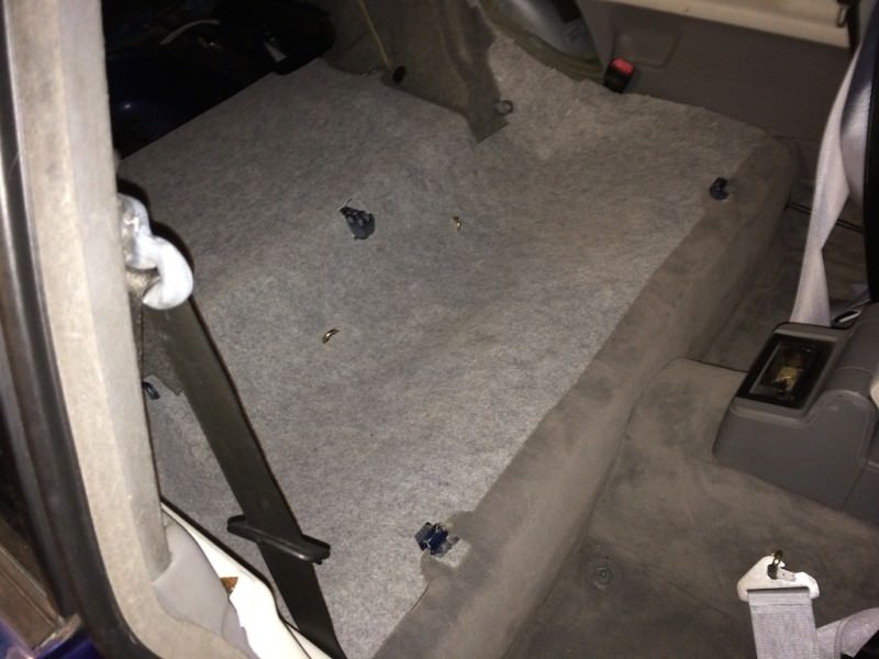

- Confection de la moquette sur les place arrières + coffre. (Le coffre est à finir)

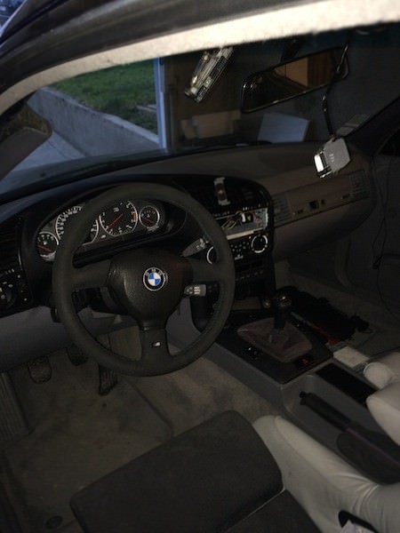

- Remontage du ciel de toi + lampes + pare soleil etc ...

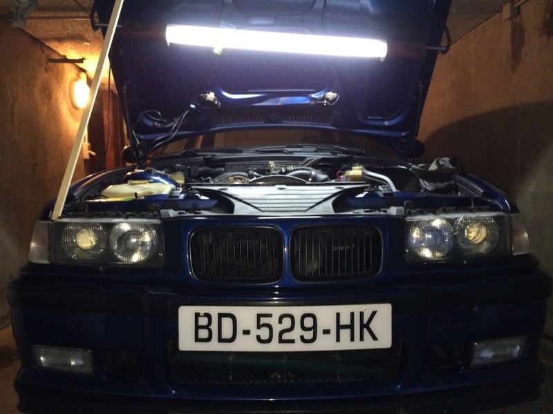

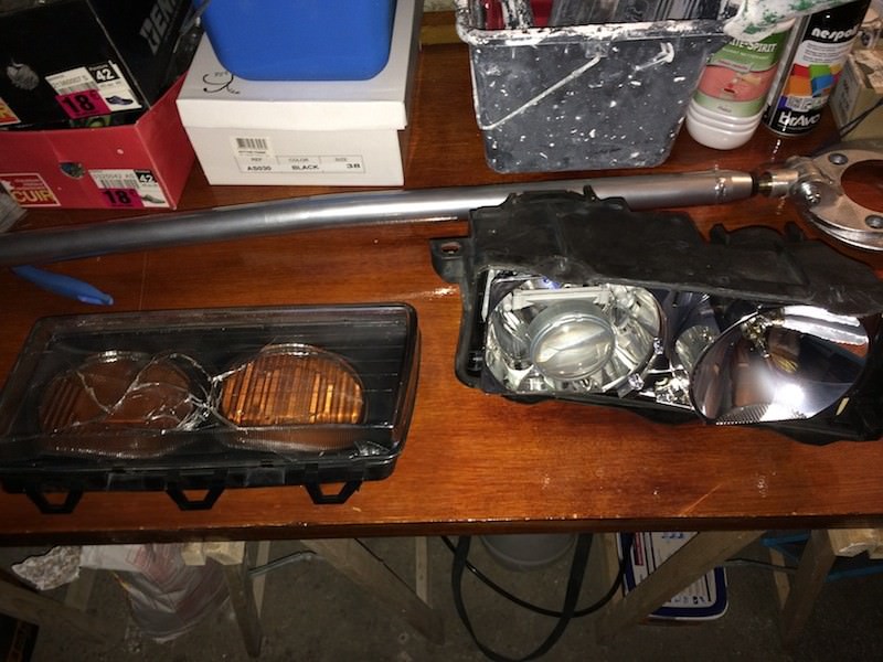

- Démontage du phare avant droit pour remplacer la vitre cassée. Le modèle de vitre que j'avais commandé n'est malheureusement pas le bon :(, du coup je pense aller chez carglace avec mon phare pour qu'ils me le fasse. J'éspère que ça va marcher.

- Voir comment faire avec mon phare avant.

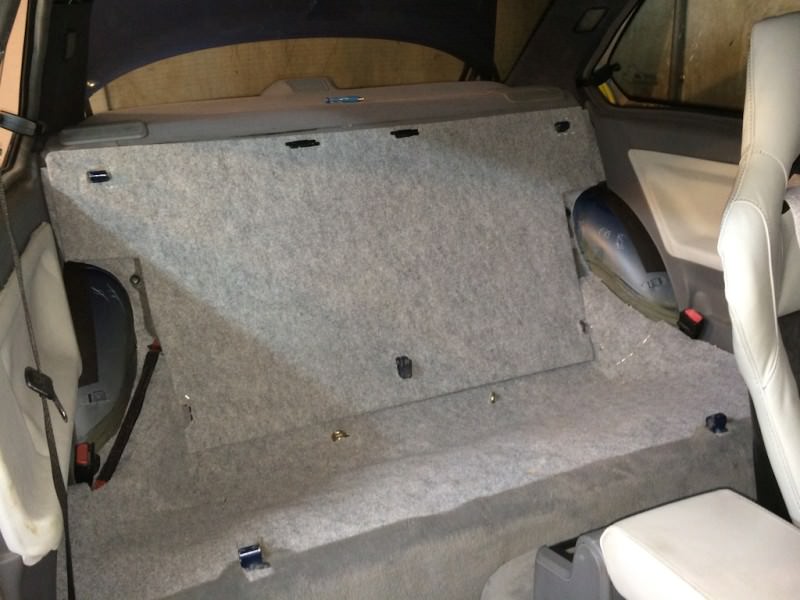

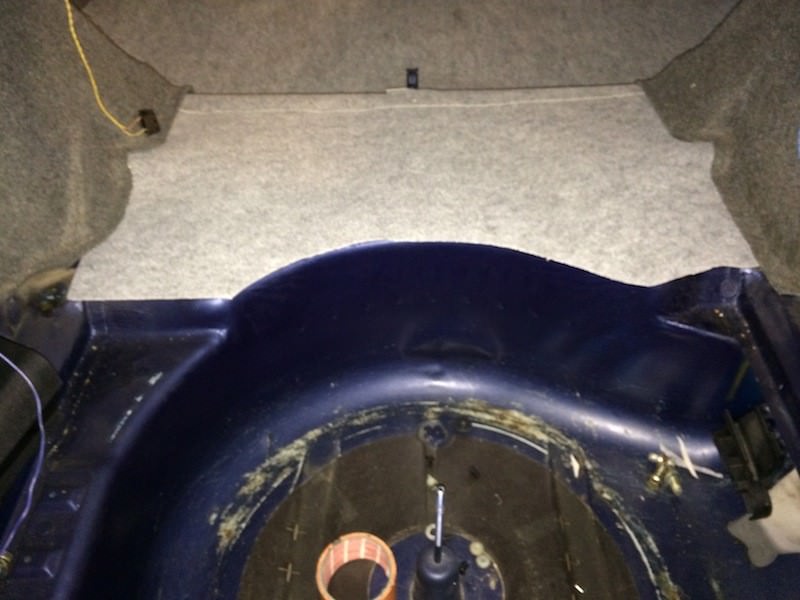

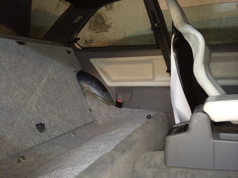

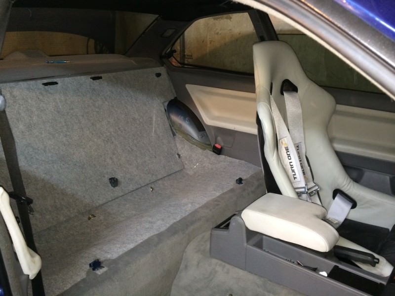

J'ai continué un peu ce soir dans la confection de la plaque de séparation entre le coffre et l'habitacle.
J'ai voulu gardé absolument un côté pratique avec la possibilité de l'enlever en 5 seconde. Du coup j'ai repris les fixation d'origine.
Cependant, je ne suis pas fan de la finition sur les côtés au niveau des passages de roue. Je trouve que ça fait brouillon, du coup je ne sais pas trop comment faire pour mieux finir le tout.
Si quelqu'un a des suggestion, je suis preneur.
Je me dis aussi que la moquette est peut être un peu claire, j'aurai peut être du prendre quelques chose de plus sombre. Mais bon la je n'ai pas envie de tout me retaper.
Voici les photos, si vous avez des idées je suis preneur :
C'est pas mal moi je trouve, par contre que du clair, bonjour le danger de la tache...
Pour les passages de roues pourquoi tu colles pas de ta moquette dessus ?
Oui effectivement ca tranche trop dedans.
Du coup j'ai testé de la peinture grise plus sombre sur un bout de moquette et ca le fait beaucoup mieu tout en gardant un rendu sympa.
Pour les passages de roues je les peindrai finalement je pense quand l'arceau sera posé. J'essayerai également d'améliorer les finitions sur les côtés.
Pour la séparation du coffre je vais finalement pas tout fermer, mais m'orienter vers un filet a la façon des TT mk1 quattro sport.
Bon ben il y a encore pas mal de boulot faut croire.
