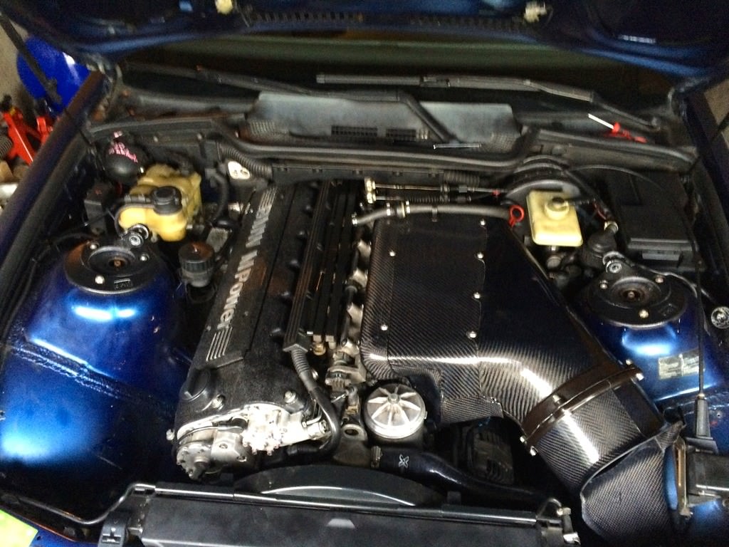

Sinon voici un peu de nouvelle en photo, il faut encore que je termine quelques détails mais voila en gros :

OMG... Ouch, ça pique les yeux !!

Je suis aller faire un petit tour avec, la boite n'est pas super bien isoler encore donc je pense pas que c'est le résultat définitif.
Ayant un kit cloisonné avant, je trouve que le son à l'admission est du même calibre. On verra plus tard.
D'abord je fini le montage.
Whaaa! Du lourd par ici!! Tu ne te reposes pas toi^^
 Au top la boîte CSL!! Vivement l'alpha n, ça va envoyer!
Ça donne envie ces bestioles !!

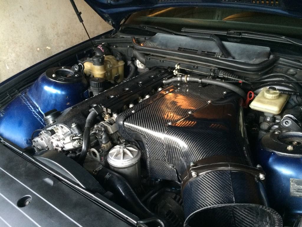

Peunje , tu veux dire que la boite a air n est pas totalement étanche, au niveau des raccordements de la boite elle méme?
Oui c'est ça. Mais j'ai bossé dessus cette après midi. Je l'ai remboîtée au poil et j'ai tout fini avec du silicone histoire d'être sûre.
Je pense que le montage est top maintenant.
En tout cas pour le moment j'adore le look dans la baie moteur. Maintenant reste à voir au niveau du son et des perfs après gestion.
Pas mal cette boite peunje ! C'est la mode en ce moment ces petits bout de carbone !! Tiens nous au courant.

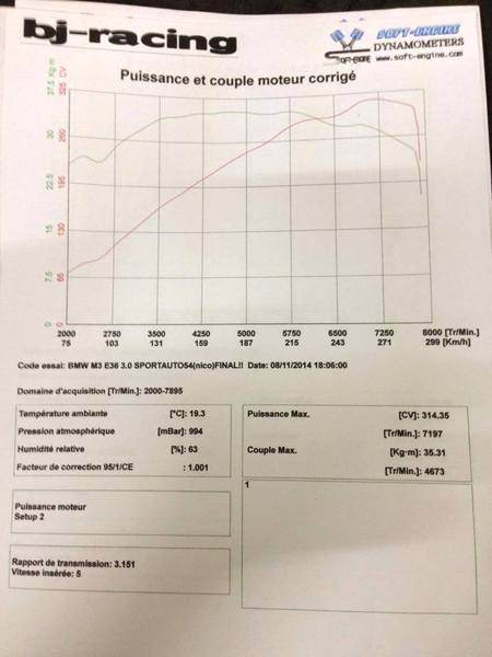

Mais il y a eu un tres beau gain.
Effectivement, j'ai suivi les évolutions sur FB, impressionant !!!

Mdr effectivement je serai curieux de voir. Mais la pluspart sont reprog et sorte dans les 300 a 310 cv. Il faudrait vraiment voir.
Voici la courbe en attendant :
Gestion faite par Sport Auto 54
Dans les locaux de BJ Racing.
