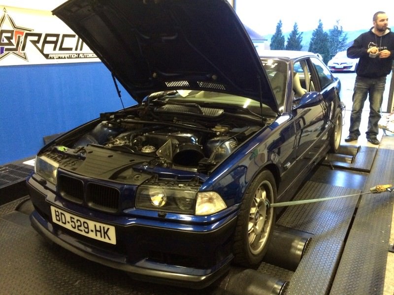

Voici mon CR, j'ai enfin eu un élan de motivation lol.

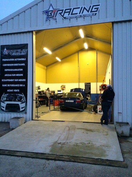

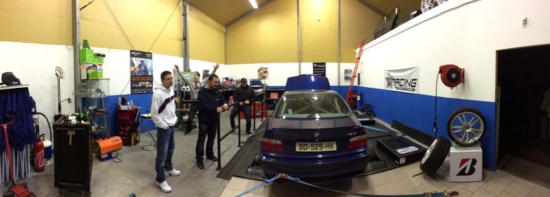

Alors hier je suis parti toute la journée avec un copain (qui a une belle 3.2L Estoril) rejoindre les copains du département voisin pour faire la gestion alpha n de l'auto.
C'était sympa je tombe d'office en panne avec la bagnole en partant de chez moi et j'ai eu peur de ne pas pouvoir rejoindre tout le monde mdr.
Bref on arrive chez Sacha, on le récupère et on part rejoindre les potes de BJ Racing pour aller faire les essais sur banc. Tout le monde et un peu cassé suite à une chouille de la veille  :beer:  :lol: . On en profite pour manger les croissant ramenés par Sacha avant de commencer les choses sérieuses.

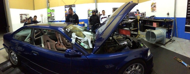

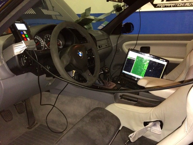

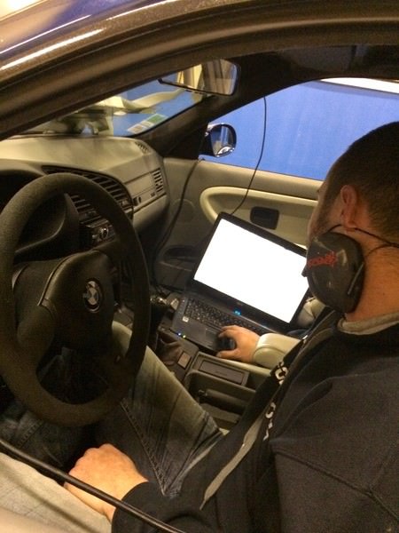

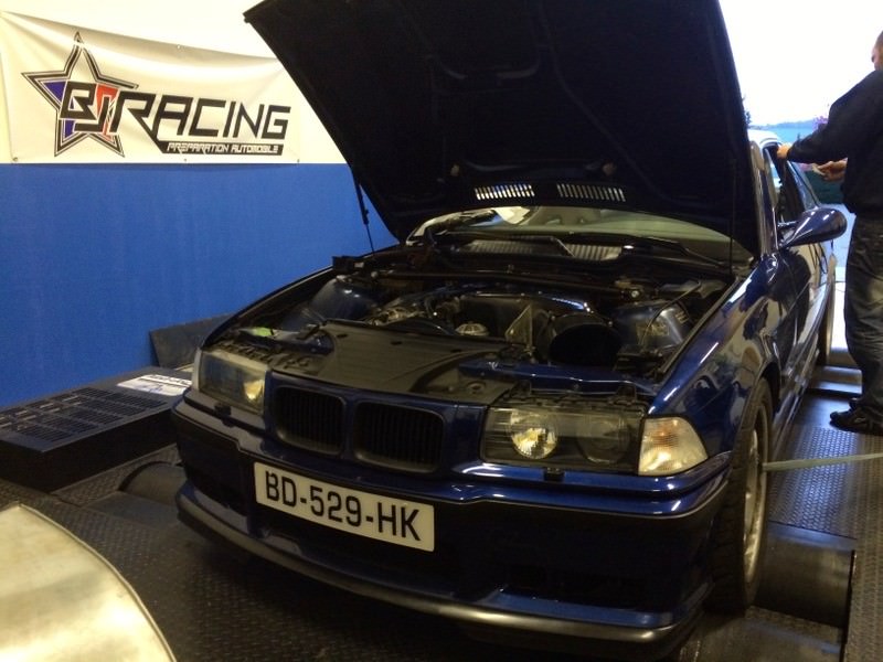

Une fois la bmw sanglée, je démonte (avec du mal lol) le calculateur pendant que Sacha installe tous le matériel pour réaliser la gestion Alpha N.

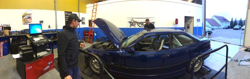

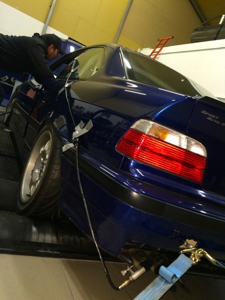

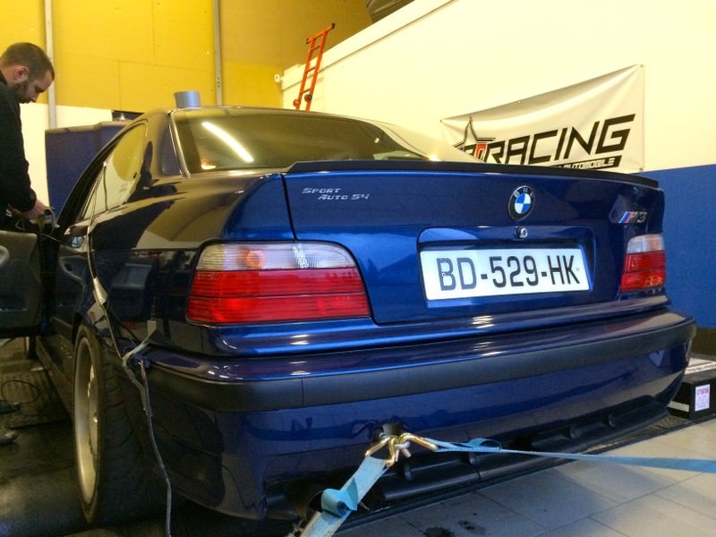

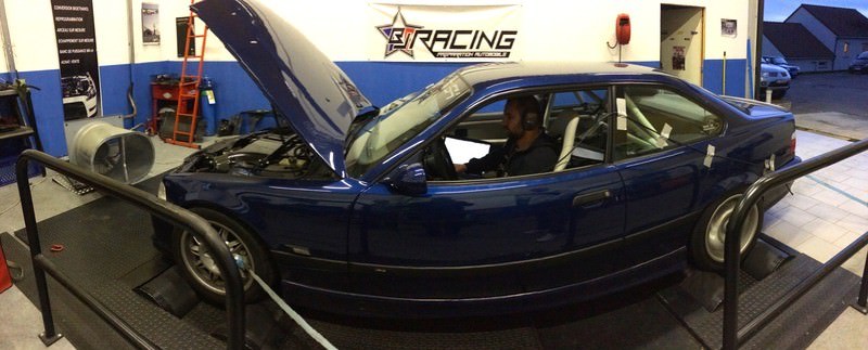

Du coup le travail commence, premier passage au banc 273 cv et 320 nm avec la gestion groupe n sans décimètre.
La base de référence était les 293 cv et 335 nm et après deux ou trois heures de travail on tombe sur un jolie score 315cv et 300 nm.
Il est venu le temps de partir manger et tout le monde se met d'accord pour le resto ou nous allons aller. Du coup arrivé la bas tout le monde se met à picoler et on a vraiment passer un bon moment sur place. Bref il est 15h30 il est quand même temps de reprendre le boulot et de retourner au banc.
Sacha me propose d'aller faire un essai routier, mais malheureusement j'ai trop picoler et je ne peux plus rouler...
Il ne faut pas l'oublier, pendant que Sacha bossait nous on faisait les zouaavvvv à côté avec les potoooss de chez BJ Racing :lol:  :lol:  :lol:  :lol:  :lol:
Le travail continu en diminuant la puissance et en augmentant le couple avec différent score mais en moyenne dans les 304cv suivit d'un 307 cv t 350 nm pour atteindre en toute fin de journée un 314 cv et 357 nm ou un truc du genre. J'ai la feuille dans la voiture.
On décide de garder le dernier setup, donc finalisation de la nouvelle puce avant de l'installer dans le calculateur.
On en a aussi profiter pour passer différentes auto au banc notamment celle du copain qui a sorti 311 cv et 35 mkg.
Bref un CR un peu désordonné mais une super journée avec de vrai pros, merci eux pour leur accueil, les rigolades, le prêt des locaux et la gestion pas facile à faire ;).
