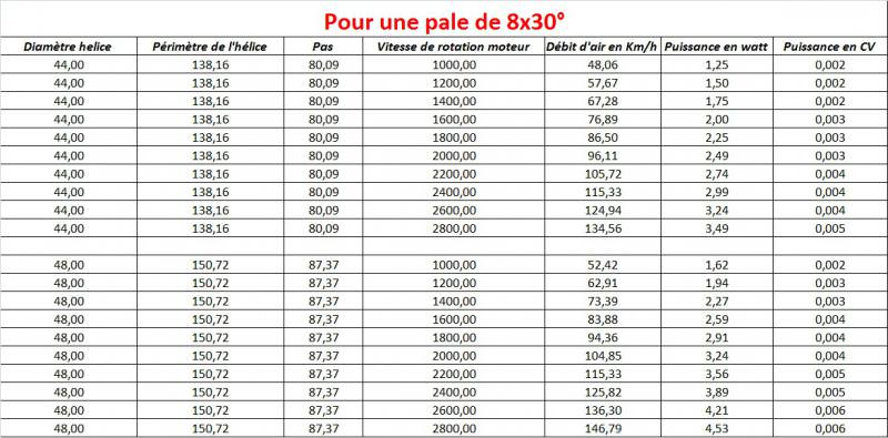

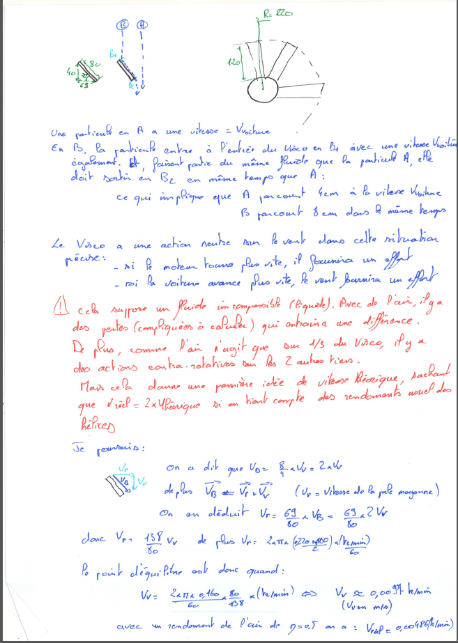

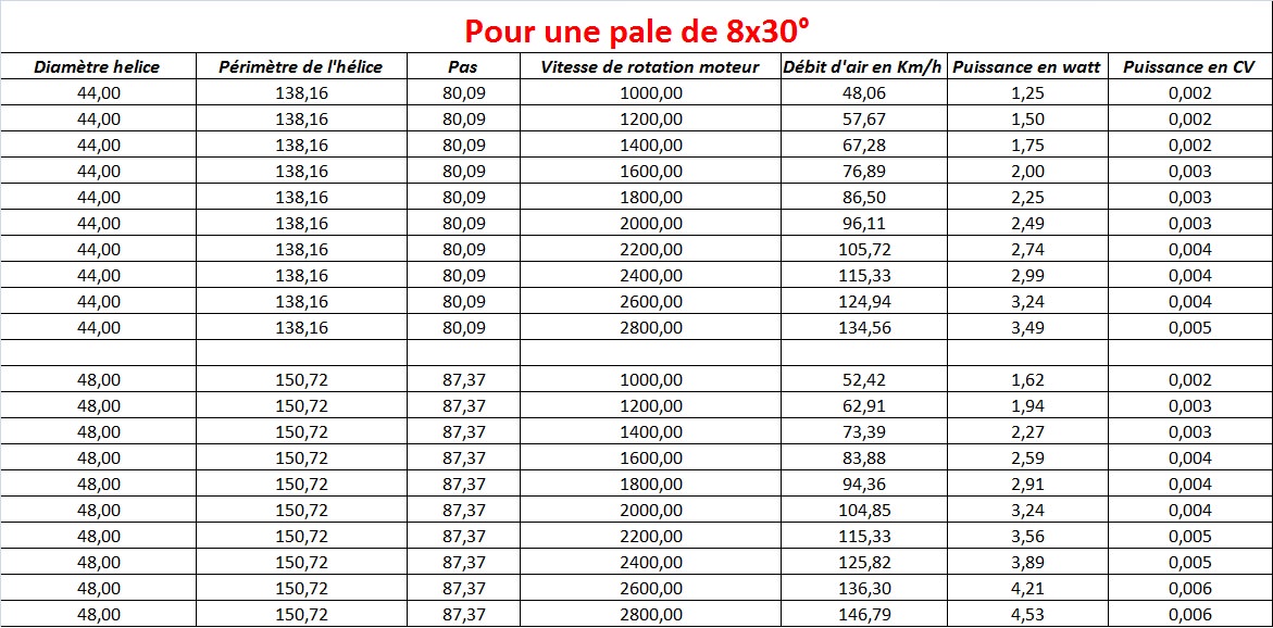

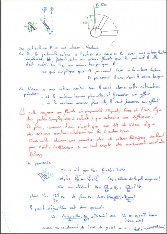

Posté(e) le 25 septembre 201313 a comment_584448 Bon voici ce que j'ai trouvé : La conclusion est que : si votre vitesse (en m/s) est supérieure à 0.00486 fois la vitesse du moteur, le vent fournira un effort. sinon c'est le moteur. il se peut que le moteur fournisse toujours un effort. Ce que j'ai trouvé hier, c'est qu'à 14 000tr/min le visco atteint la vitesse du son ! (très dangereux car non étudié pour). Je me dis que sur des moteurs rapides comme une M3 e92, il doit être plus petit pour écarter ce risque (en gardant une marge de sécurité) Signaler
Posté(e) le 25 septembre 201313 a comment_584454 Donc en gros, une petite synthèse. Deux points à retenir : 1/ le visco est chaud et donc bloqué. 2/ On part sur un calcul sans turbulence avec une hélice face au vent PS : J'ai pris une masse volumique de l'air de 1.23 ( Niveau mer à 15°C ) Conclusion: La puissance dégagée par l'impact du vent sur l'hélice est quasi nulle en terme de Chevaux... donc pas de réel impact sur le moteur.... Signaler
Posté(e) le 25 septembre 201313 a comment_584470 Bon voici ce que j'ai trouvé : vitesse ventilo.png La conclusion est que : si votre vitesse (en m/s) est supérieure à 0.00486 fois la vitesse du moteur, le vent fournira un effort. sinon c'est le moteur. il se peut que le moteur fournisse toujours un effort. Ce que j'ai trouvé hier, c'est qu'à 14 000tr/min le visco atteint la vitesse du son ! (très dangereux car non étudié pour). Je me dis que sur des moteurs rapides comme une M3 e92, il doit être plus petit pour écarter ce risque (en gardant une marge de sécurité) tu m'as mis le big smiley avec ton histoire de vitesse du son avec les 14000 tr/min lol Je pense qu'il faudrait calculer la vitesse de rotation maxi avant rupture de l'axe pour voir si on peut effectivement passer le mur du son avec le visco. Ce qui m'étonnerait, BMW n'ayant surement pas mis sur le marché un produit dangereux .... Signaler

Posté(e) le 25 septembre 201313 a comment_584482 Non, il faut considérer l'helice comme une éolienne. Dans le calcul, je n'ai pris en compte que la puissance dégagée de l'hélice. Pour plus de compréhension, je vais découper le phénomène. Considérant l'hélice comme fixée sur l'axe de la pompe à eau sans visco. 1/ On démarre la voiture, l'hélice tourne car elle est entrainée par le moteur... Elle produit donc un vent de X km/h Exemple : Si on se réfère au tableau, pour une hélice de 44cm de diamètre, à 1000tr/min, l'hélice produit un vent de 48km/h. 2/ La voiture se met à rouler... A un certain moment, le vent produit par le moteur sera inférieur au vent qui pénètre via la calandre. Très basiquement, on peut dire que l'hélice sera entrainée plus par le vent qui s'engouffre dans la voiture plus que par le moteur... D'où la remarque de Jean-Phi qui dit qu'à une certaine vitesse, est-ce que l'hélice peut aider le moteur... Bien évidemment, il manque énormément de facteur comme tous les phénomènes de friction, de turbulences, et aussi de couple moteur qui vaint la puissance minime du vent sur l'hélice. Signaler
Posté(e) le 25 septembre 201313 a comment_584484 Non, il faut considérer l'helice comme une éolienne. Dans le calcul, je n'ai pris en compte que la puissance dégagée de l'hélice. Pour plus de compréhension, je vais découper le phénomène. Considérant l'hélice comme fixée sur l'axe de la pompe à eau sans visco. 1/ On démarre la voiture, l'hélice tourne car elle est entrainée par le moteur... Elle produit donc un vent de X km/h Exemple : Si on se réfère au tableau, pour une hélice de 44cm de diamètre, à 1000tr/min, l'hélice produit un vent de 48km/h. 2/ La voiture se met à rouler... A un certain moment, le vent produit par le moteur sera inférieur au vent qui pénètre via la calandre. Très basiquement, on peut dire que l'hélice sera entrainée plus par le vent qui s'engouffre dans la voiture plus que par le moteur... D'où la remarque de Jean-Phi qui dit qu'à une certaine vitesse, est-ce que l'hélice peut aider le moteur... Bien évidemment, il manque énormément de facteur comme tous les phénomènes de friction, de turbulences, et aussi de couple moteur qui vaint la puissance minime du vent sur l'hélice. En menant ce type de calcul (avec le quel je suis d'accord) j'en avait conclu que si le moteur entraine en permanence l'hélice, celle-ci produira toujours un vent supérieur à la vitesse du véhicule (dans le cas cité par jean-phi) C'est pourquoi je me suis penché sur l'écoulement de l'air sur les pales en cherchant à savoir à quel moment celles-ci paraissaient "transparentes" au vent Signaler

Posté(e) le 25 septembre 201313 a Auteur comment_584525 bon j'ai pris les cote precisement ... diametre de l'helice 440mm taille des pales H=120 , largeur 80mm la cote que tu note à 40 est de 44 donc sur ton premier petit dessin on a donc 44 67 et 80 ça change le pas de l’hélice ... l'helice du 318 a 8 pales , mais celle du 535i ( celle qui fait du bruit ) en a 12 ! Signaler
Posté(e) le 26 septembre 201313 a Auteur comment_584831 je continue ... ayant le triangle formé par une pale , j'en deduit le pas soit le périmètre 2x220xpi / 67 x 44 donc 907mm auquel j'applique le facteur correcteur donné pour l'air de 1.23 donc environ 740mm pour un tour soit 74cm ... ou 0.74m j'ai regardé hier soir , à 80km/h je suis à 2000tr/mn 2000 x 0.74 m = 1480 metres /mn = 1.480km/mn 1.480km X 60mn = 88.00km/h ça c'est pour le sommet de la pale ... je refais le calcul pour la base donc un rayon de 220mm -120mm soit 10cm ... j'obtiens un pas d'environ 0.34metre même calcul ... j’obtiens environ 41km/h ... je fait la moyenne des deux vitesses ça fait 64.5 km/h , la voiture roulant à 80km/h , elle va deja plus vite que l'air pulsé par le ventilo tout cela reste théorique , mais je pense donc que passé une vitesse inférieure à 80km/h le visco n'a plus d'incidence négative sur la puissance du moteur ... le nombre de pales ne semblant à ce que j'ai lu , n'impacter que le volume d'air déplacé et non pas sa vitesse ... Niko ? j'ai bon ? Signaler
