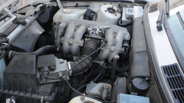

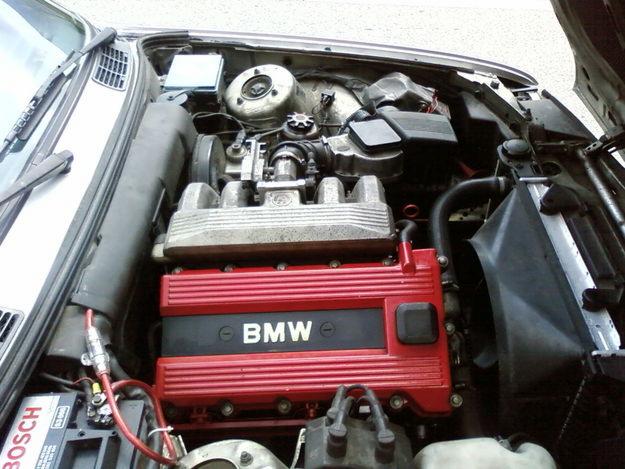

le 318i est connu pour chauffer ... et le radiateur est à 15 cm du ventillo ... car ce n'est qu'un 4 cylindre ...
et j'ai vu la T° monter quand je tracte ma remorque sur l'autoroute ... c'est pour ça que je l'ai changé ...
effectivement après un roulage soutenu sur route de campagne , quand j'arrive en ville j'ai ce fameux bruit de soufflerie que j'adore ...
M40 ...
et même le M42 est loin du radiateur ...
