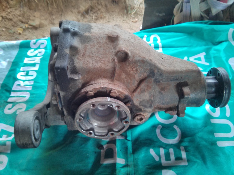

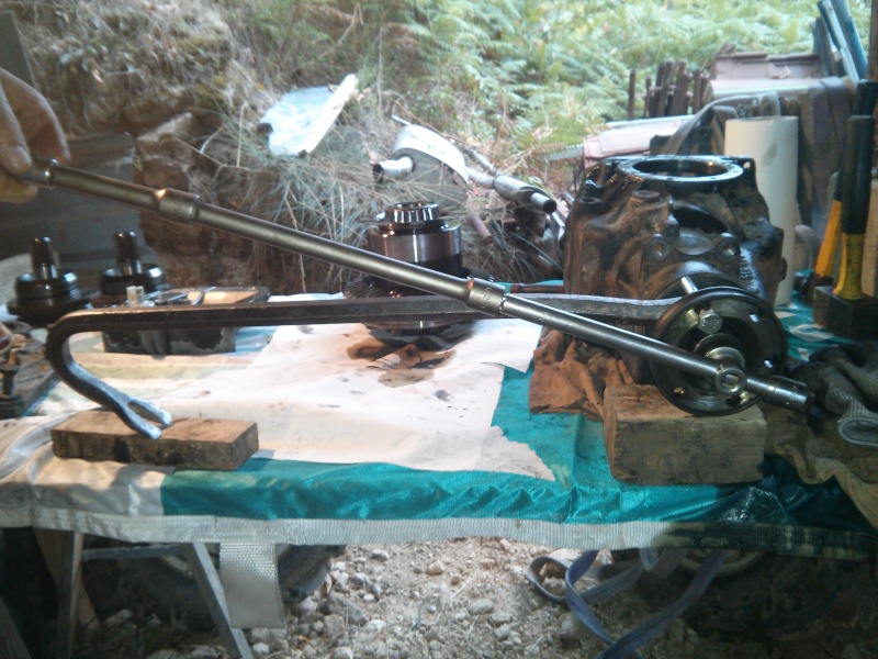

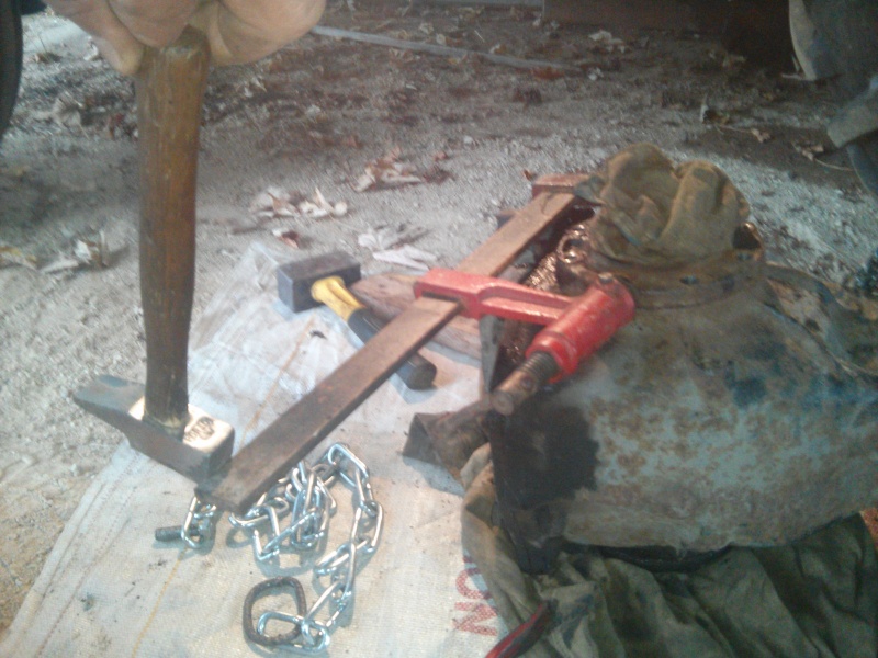

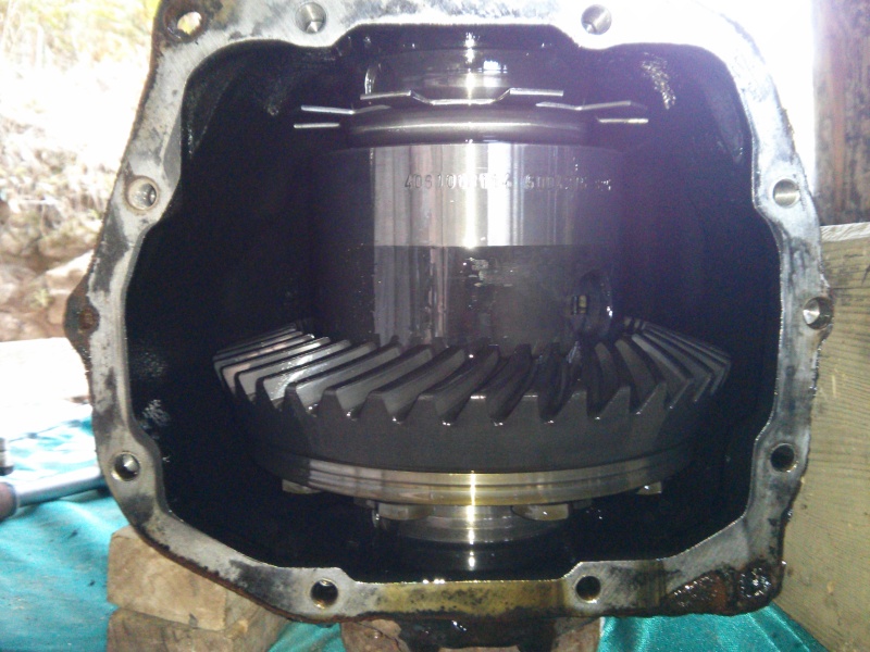

Posté(e) le 24 septembre 201311 a comment_584347 Alors rapidement, soyez indulgent pour la qualité des photos, c'est fait avec mon téléphone... - Vidanger le pont en dévissant d'abord la vis de remplissage au cas ou... - Démonter les 2 tulipes : Ça vient tout seul avec 2 démontes pneus en prenant appui sur le carter avec une cale - Déposer les 2 entretoises qui tiennent le joint spy : une fois les vis enlevées, ça vient relativement bien en tapotant un petit peu (j'ai utilisé un serre joint et un petit marteau) - Ouvrir en 2 le carter en enlevant les vis: bien faire attention au capteur de vitesse, ne pas abîmer les pâles - Le diff sort tout seul: - Enlever le pignon d'attaque: en démontant l'écrou au niveau du nez de pont (voir le montage ci dessous pour dévisser l'écrou) ensuite, tapoter sur le pignon et il sort facilement: Et voila, la tu as donc ton pignon et ta couronne de démonté (il te reste à dévisser les vis de la couronne mais attention, c'est serré TRES TRES TRES fort.... (je ne les aient toujours pas démontés, mes tentatives sont pour le moment restées vaines...) Ensuite tu peux démonter le différentiel autobloquant, j'ai des photos si tu veux. En espérant que ça te serve, si tu as besoin d'infos, n'hésite pas

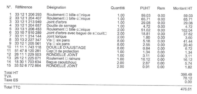

Posté(e) le 25 septembre 201311 a comment_584632 Ah ben oui, moi j'ai vraiment pas tapé (très) fort, un maillet en caoutchouc et une cale et il est relativement bien venu ce fumier !! Pour la couronne c'est une autre histoire ^^ J'ai fait une demande de prix chez BMW pour le kit de refection, avec joint spy, roulements, vis couronne etc, il y en a pour un peu moins de 500€.... J'ai demandé des prix pour une liste que je pense exhaustive... Vous pensez qu'il y a d'autre pièces à changer ou d'autre qui ne sont pas obligatoire ?
