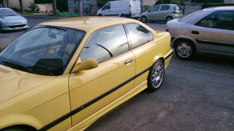

Posté(e) le 25 septembre 201313 a Auteur comment_584473 Je pense donc que ca n'a pas été repeint. J'ai une différence de ton sur l'arrête de l'aile arrière (au-dessus /au-dessous) (E36) et quand je regarde de très près, je ne vois pas de différence, ou de truck quelqu'il soit (je ne vois plus de différence de ton). C'est donc surement de l'oxydation... Signaler
Posté(e) le 25 septembre 201313 a comment_584481 Sur ta photo, je dirais aile arrière + portière conducteur repeinte a la vue du capot et de l'aile avant qui ne présente pas la même teinte Signaler
Posté(e) le 25 septembre 201313 a Auteur comment_584486 Sur ta photo, je dirais aile arrière + portière conducteur repeinte a la vue du capot et de l'aile avant qui ne présente pas la même teinte Mon aile droite présente le même défaut (pas la portière droite). Mais vu qu'il y a une différence entre le haut et le bas de l'aile (sur l'arrête dans l'axe de la poignet) et que de près elle ne se voit pas, je doute... Signaler
Posté(e) le 25 septembre 201313 a comment_584604 Sur des photos c'est pas facile Pour ta différence entre le haut et le bas de l'aile est-ce que tes ailes ont été tirées ? Si oui c'est probable que le carrossier est repeint la ou les ailes ont été tirées et que le raccord soit fait sous la nervure (au niveau de la poignée de porte) Signaler

Posté(e) le 25 septembre 201313 a Auteur comment_584665 Sur des photos c'est pas facile Pour ta différence entre le haut et le bas de l'aile est-ce que tes ailes ont été tirées ? Si oui c'est probable que le carrossier est repeint la ou les ailes ont été tirées et que le raccord soit fait sous la nervure (au niveau de la poignée de porte) Oui mes ailes ont été tirées ...donc repeintes... Il me semble qu'il existe un petit appareil qui peut te confirmer si des éléments de carrosserie ont déjà été repeint. Je ne sais pas comment cela s'appelle, mais ça calcule l'épaisseur de la peinture, je crois ? oui ça existe mais je sais pas comment en louer un. Signaler

Posté(e) le 25 septembre 201313 a comment_584701 tu la connait hamid , c'est la jaune qui était venu dans l'yonne .. clair que les ailes arrière ont été repeintes , les ailes sont trop modifiée pour s'en passer .... Signaler
Posté(e) le 26 septembre 201313 a comment_584811 Et bien voilà, tu as une réponse puisque certains membres semblent la connaître cette M3 Dakar. Signaler
