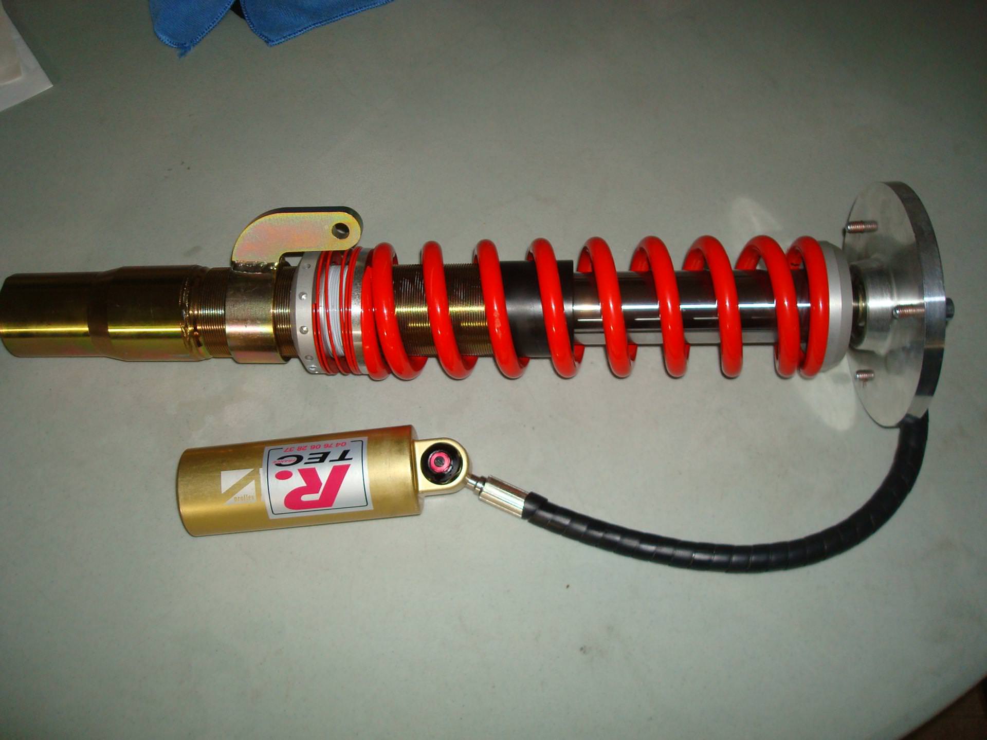

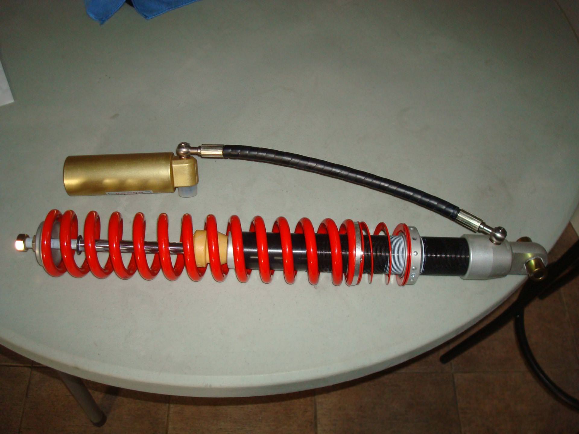

Posté(e) le 27 septembre 201311 a comment_585322 hello sa faisais un moment!! il on l'air pas mal ces amorto
Posté(e) le 27 septembre 201311 a comment_585327 Hello Melilla, heureux de te revoir parmi nous tu en as trop dis ou pas assez c'est quoi ces suspat? le prix ? les avantages etc.
Posté(e) le 28 septembre 201311 a comment_585477 Melilla, tu es sommé de t'expliquer sur ces photos dans les plus brefs délais!!
Posté(e) le 28 septembre 201311 a Auteur comment_585507 Bonjour à tous, et oui cela faisait un petit moment que je ne m’exprimais plus sur ce forum au combien important en matière de communication et prise de décision lors de l’achat d’une pièce pour modifier et améliorer nos Baby. Ayant acheté cette voiture en France (Nîmes) en Décembre 2012. La prise en main fut très agréable les 3500 premiers km. Une fois le rodage fini elle se montra totalement inefficace et très désagréable en matière de motricité et freinage. Donc je décide de modifier la partie châssis afin de la rendre efficace. Malgré ma recherche d’amortisseur sur internet, je n’ai pas été convaincu par les produits sur le marché car beaucoup d’entre eux étaient fait pour le circuit ou pour la M3 E92. J’avais acheté les KW DDC, mais le préparateur m’a bien fait comprendre qu’il s’agissait d’amortisseurs Tuning et bien moins performant. J’ai donc décidé de contacter R-TEC France qui est le représentant PROFLEX pour me faire des amortisseurs 3 voies sur mesure pour un usage sur routes type Rallye avec de la compression basse et haute et de l’extension. Le tout réglable en hauteur devant derrière, afin que la Baby soit rivet au sol sur tous les types de terrain au quotidien. J’ai mis la voiture sur ma balance et envoyé toutes les informations sur le poids de la voiture. Poids total du véhicule avec le plein d’essence 53L et deux passagers adulte de 85 Kg chacun à l'avant: 1682.5 Kgs Poids par roue: AV Droit: 408.5 Kgs AV Gauche: 449 Kgs Essieux Avant: 857,5 Kgs soit 50.97% de poids sur l'AV AR Droit: 432 kgs AR Gauche: 393 kgs Essieux AR: 825 kgs soit 49.03% de poids sur l'AR… Il me reste maintenant la mise au point de ces amortisseurs sur ma Baby PROFLEX a mis 3 mois pour faire le développement de ces amortisseurs. Prix : 4795 HT Les avantages sont d’avoir une tenue de route digne de ce nom et de pouvoir passer la puissance d’origine au sol. Bien sur il faut éliminer les pneus d’origine pour arriver à cet objectif.

Posté(e) le 29 septembre 201311 a comment_585753 Superbe achat proflex est top faut juste trouver les réglages
