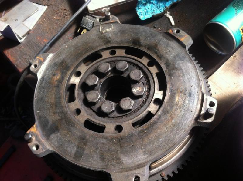

L'ancien : post-11540-0-60981500-1380391720_thumb.j

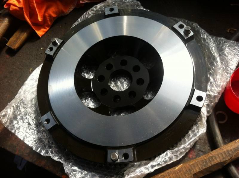

Et le nouveau : post-11540-0-26754900-1380391773_thumb.j
