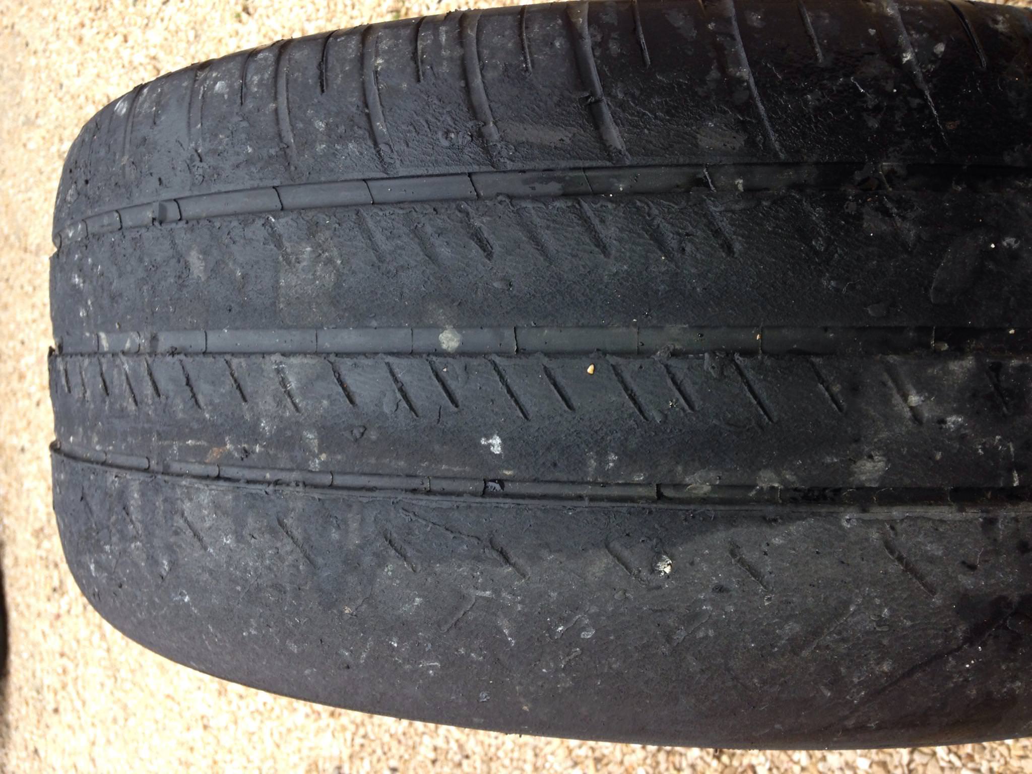

Petit retour sur CUP (pas 2 car pas disponible en 235/18)
grip excellent , c'est quasi du slick tendre ces pneus...!
Par contre l'usure.....
Voilà le résultat après 3 demi journées dont 1 sur mouillé qui allait en s'asséchant, 1 avec ma fille de 10
ans en SDS, et 1, seul en COnditions au top :
Ça va si vite pour vous aussi ?!
post-5298-0-59113300-1427148102_thumb.jp

Tu oublies tout de suite ce pneu.... Voilà mon retour :-)
Pour revenir sur la question de l'usure, idem, je suis impressioné par la rapidité de la dégradation du pneu.
J'ai acheté ma voiture qui avait des PSC2 de 500km. Autant dire qu'après une sortie au Laquais (condition moyenne avec pas mal de pluie) et une sortie à Dijon il y a 3 jours, il me reste 1 mm de profil.... ça fait mal...
Je pensais au moins pouvoir faire 2-3 sorties avec le même jeux de pneus.. autant dire que c'est 2 et pas plus. J'ai parcouru sur piste 278 km à Dijon et 240 km au Laquais.
Les pneus sont morts. Par contre la tenue de route est impressionnnante, le grip phénoménale et on sent facilement la limite du pneu je trouve.
... Pour le trajet autoroutier jusqu'au circuit je rajouterais que c'est un pneu assez bruyant.
Je viens d'en recommander 4 pour ma sortie au ring du mois de Mai
Salutations

Je plussois...
j'ai fais environ 420/450 bornes de circuit (dont la moitié en conditions de moindre usure) avec pour l'état de la photo....
Même les 888 s'usent moins vite j'ai l'impression!
Ca fait mal au cul quand même financièrement (comparé aux Federal bien moins chers et qui s'usent moins vite aussi...; d'accord le grip n'est pas le même non plus mais bon...)
Ya pas des pneus équivalents en grip... et qui s'usent moins.... et qui sont moins chers ....?! (avec une petite gâterie éventuellement?)
Sinon, la solution est un set de jantes avec des slicks d'occasion qui dureront au moins autant ? et moins chers....

ça donne quoi antho aprés tes deux journées circuits (humides) l'usure des PScup 2 ??
Franchement je suis agréablement surpris.
A magny cours roulage sur sec jusqu’à 13h00.
Il y a un réel progrès entre les deux générations de cup.
Les 50 % de tours en plus annoncés par michelin sont bien la.

Le Cup 2 pour un usage journalier ok, mais sur circuit  l'usure et très rapide, Sur circuit en trackdays le Dunlop 03G est au dessus et s'use moins.
