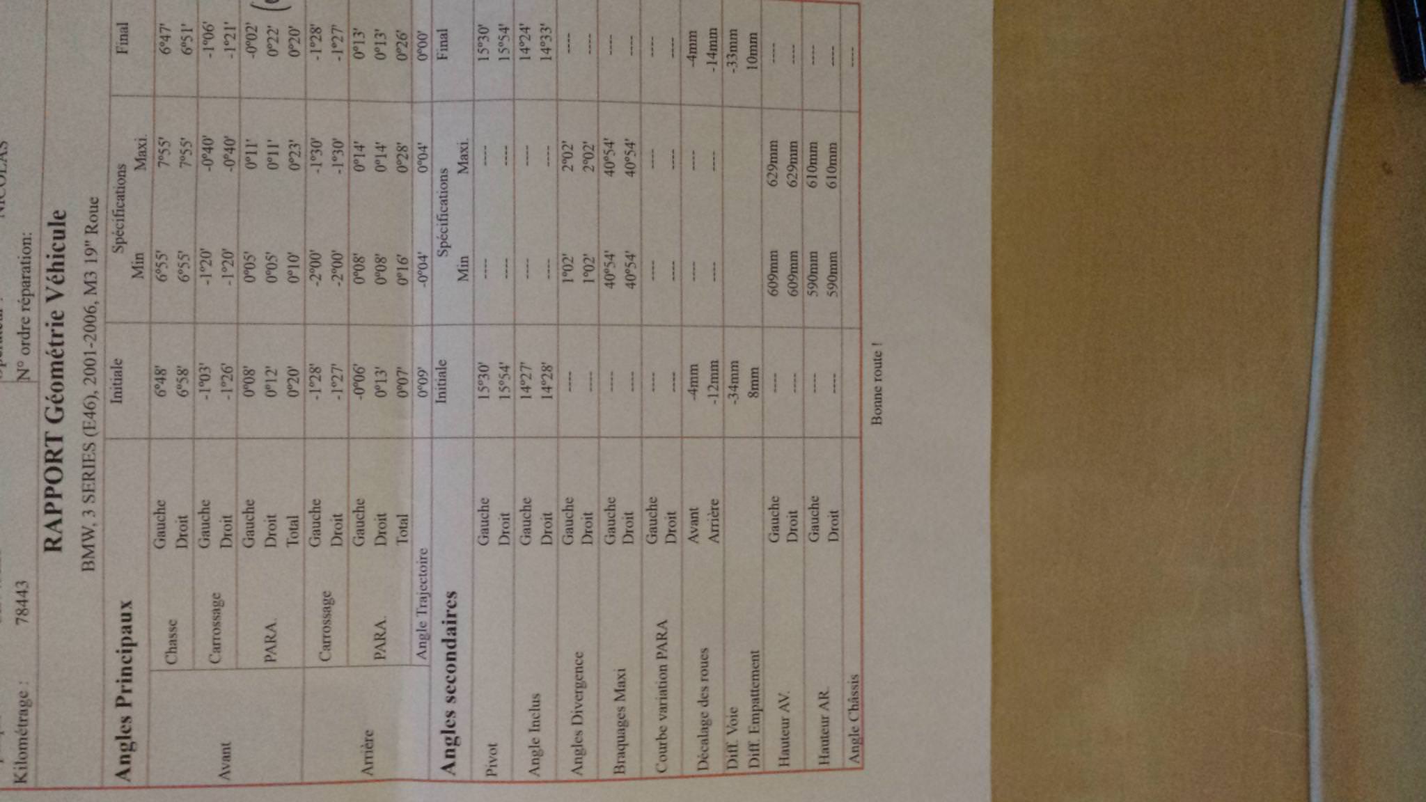

un peu de nouveauté, la belle est sortie de carrosserie pour les ailes arrieres et montant de pare brise, j'ai tenté de faire le para au boulot mais nous ne sommes pas equipé du chalumeau donc loupé car bien grippé, j'ai été chercher les deux vis de reglages de carrossage pour l'arriere aux cas ou et j'ai trouvé un petit garage equipé ... resultat du rapport de geometrie si cela vous parle car le gars c'est bien pris la tete  :|

le carrossage est a 0,3 positif

oui ils m'ont pris 87e de geometrie et 25e de main d'oeuvre car il a du passé le chalumeau sur les biellettes... et vu que je n'y comprend pas grand chose  :|
0,3 positif le carrossage? tu le vois ou?
change de centre!!!! moi la voiture reste sur le banc de géo la! tu as un coté ouvert et l'autre fermé(pincé) sur le train avant...du travail de merde..
pour le para pardon, c'est ce qu'il m'a dit qu'il ne comprenait pas pk ce n'etait pas resorti sur le document..
j'etais habitué avec les motifs verts et le motifs rouge, mais la j'y comprends rien
écoute ramène la voiture et qu'il te mette ton train avant dans les préconisations constructeur, ton train avant doit etre pincé des deux coté! la tu est trop fermé(pincé) d'un coté et ouvert de l'autre!!! vient sur Auch tu auras une géométrie bien faite pour bien moins chère.
tu parles pour la chasse ?
put***n le degout, 114e pour un reglage a la con...
et qu'il rajoute un peu de carrossage négatif a l'arriere, tu n'es même pas dans les préconisations et il n'a touché a rien ton gugus!!!!
met non ton para!! soit tu ouvre soit tu pince(ferme) ton train avant(roue droite et roue gauche), la c'est pire qu'avant!! ramène la voiture!
je suppose que si je vais ailleurs pour faire re reglé et que je leur amene le nouveau rapport je n'obtiendrais pas le remboursement...
d'ou sa reflexion sur le para av ce n'est pas -0,02° mais 0,3 en postif a ecrire au crayon...
rien de particulier pour faire une géo sur une bmw quand même, tes biellettes sont complètement pourris ou quoi? pour qu'il est fait une telle boulette.. a t'il vérifier si le train avant avait du jeu avant (d'essayer) de régler?
pas de jeu, ils ont regardés au boulot... juste les biellettes gripés (vive le sel anglais), il a passé le chalumeau et degrippant et a reussi, par contre a mon boulot ils ont essayé mais sans chalumeau impossible, ils ont regardés du coté du carrossage arriere et pareil pour les vis gripés du coup j'en avais acheté de nouvelle en cas. la le gars m'a dit non c'est bon j'ai pu reglé l'arriere...
et vu que dans la case carrossage ar il y a ecrit -1°28 / -1°27 pour  -1°30 maxi je me suis dis c'est bon c'est dans la tolerance
pour l'amorto av droit il a enlevé le cache, amorto, desseré la barre anti rapprochement pour joué sur la coupelle d'amorto et il a a peine chatouillé car il y arrivait pas. au taf il leve la voiture pour travaillé dessus, la elle reste au sol sur le banc.
