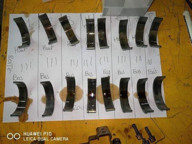

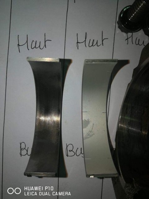

Posté(e) le 10 mars 201411 a comment_627083 Et c est valable sur les s54 s65 s85 crois moi clairement sur S54 c'est indispensable ... tous ceux que j'ai fait ... (certains 100 000 après le rappel ) étaient dans un état lamentable , le cuivre commence à apparaitre ... identique à ceux d'un S50B30 ayant 200 000 km et peu ménagé ... et paradoxalement tous les S50B32 de plus de 200 000 KM que j'ai fait étaient neuf à coté ...
