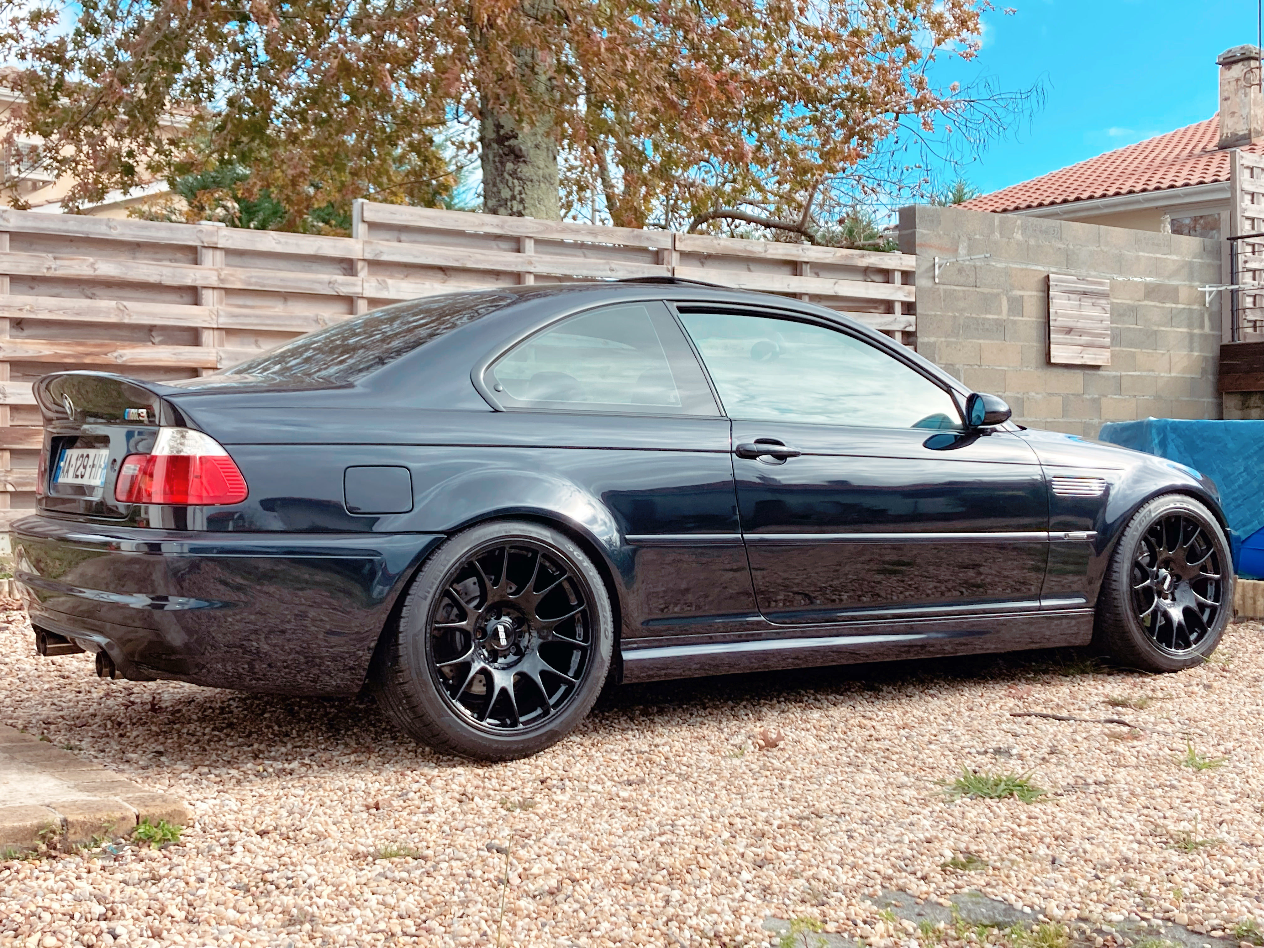

    Peinture de mes BBS CH en gris CSL ✌️ Merci à Nikolaï Kekenj pour son sérieux et les sets de jantes qu’il nous trouve régulièrement, vous pouvez y aller les yeux fermés, c’est quelqu’un de confia

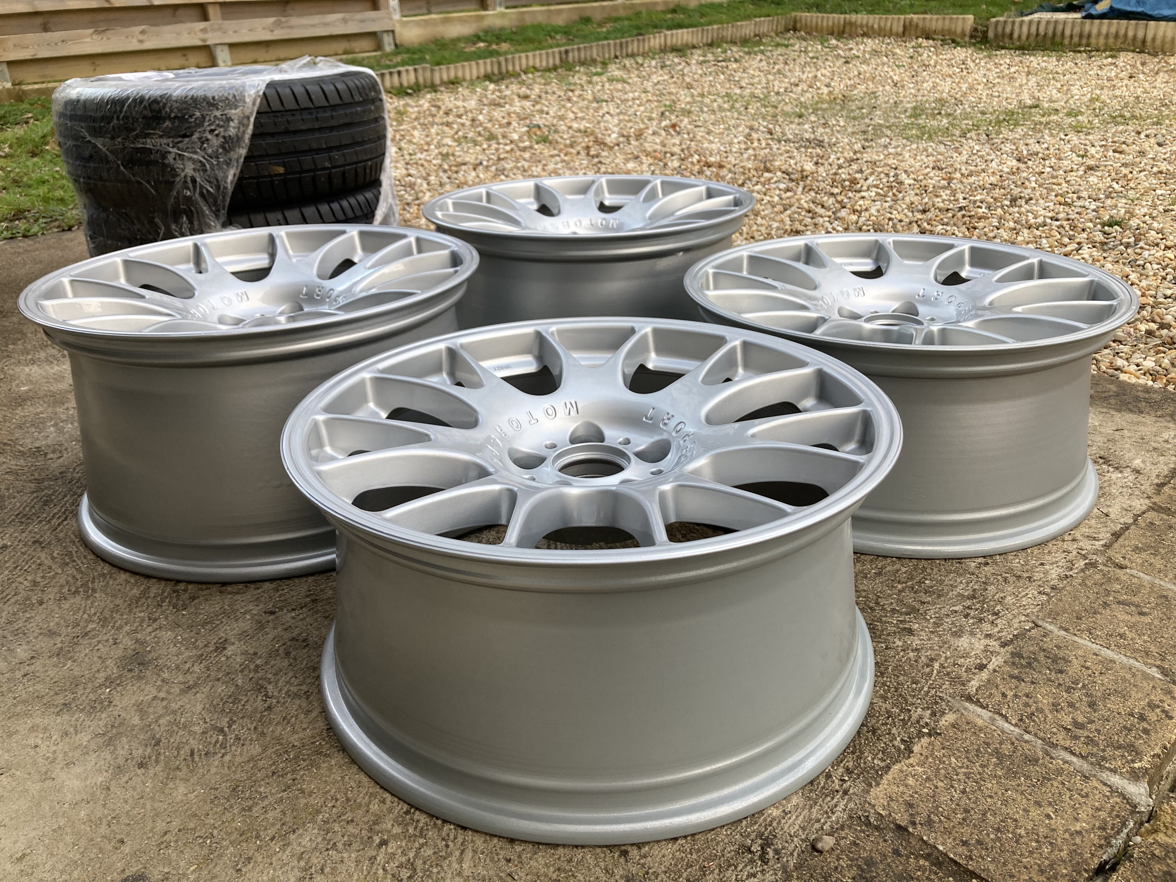

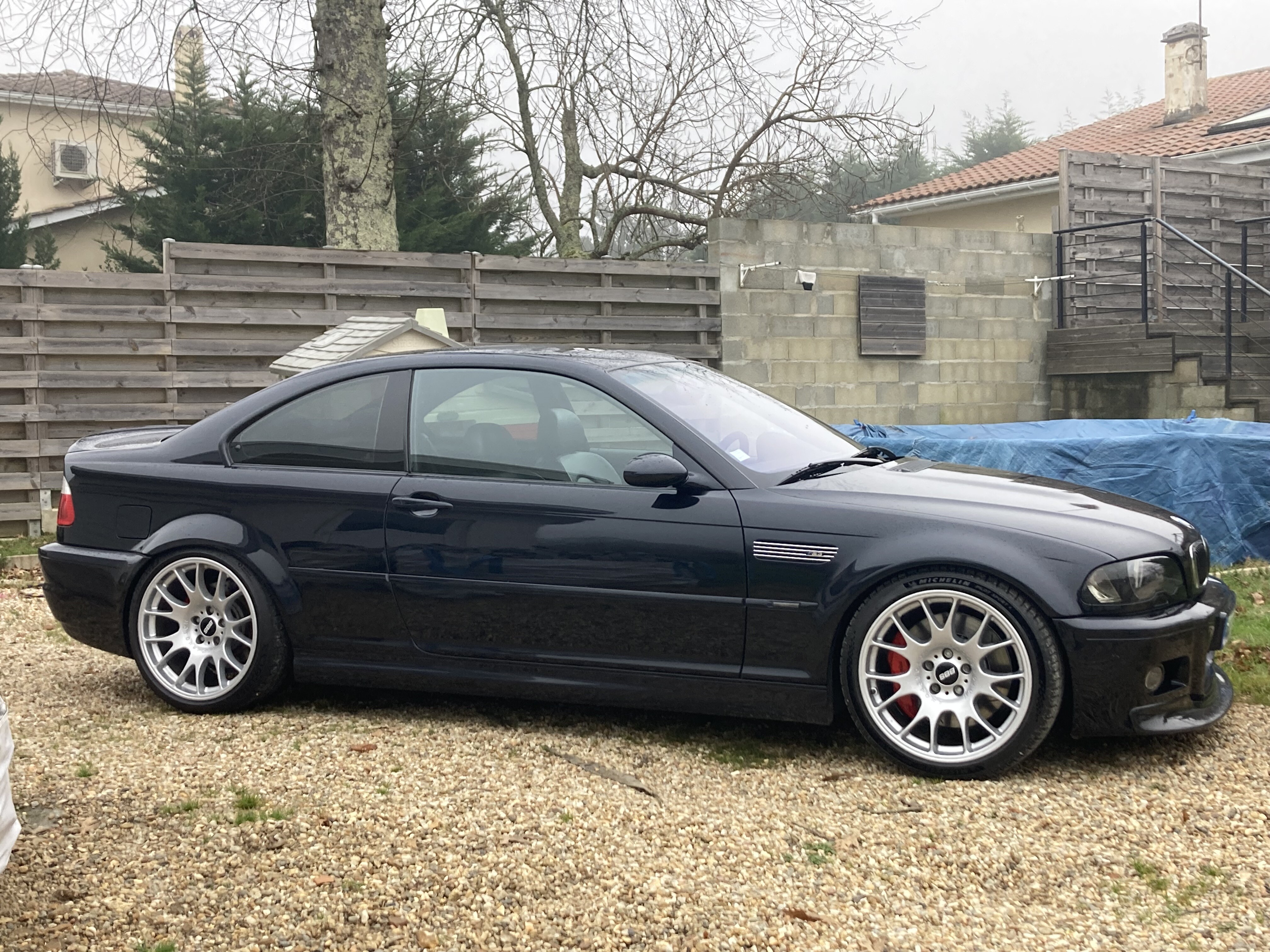

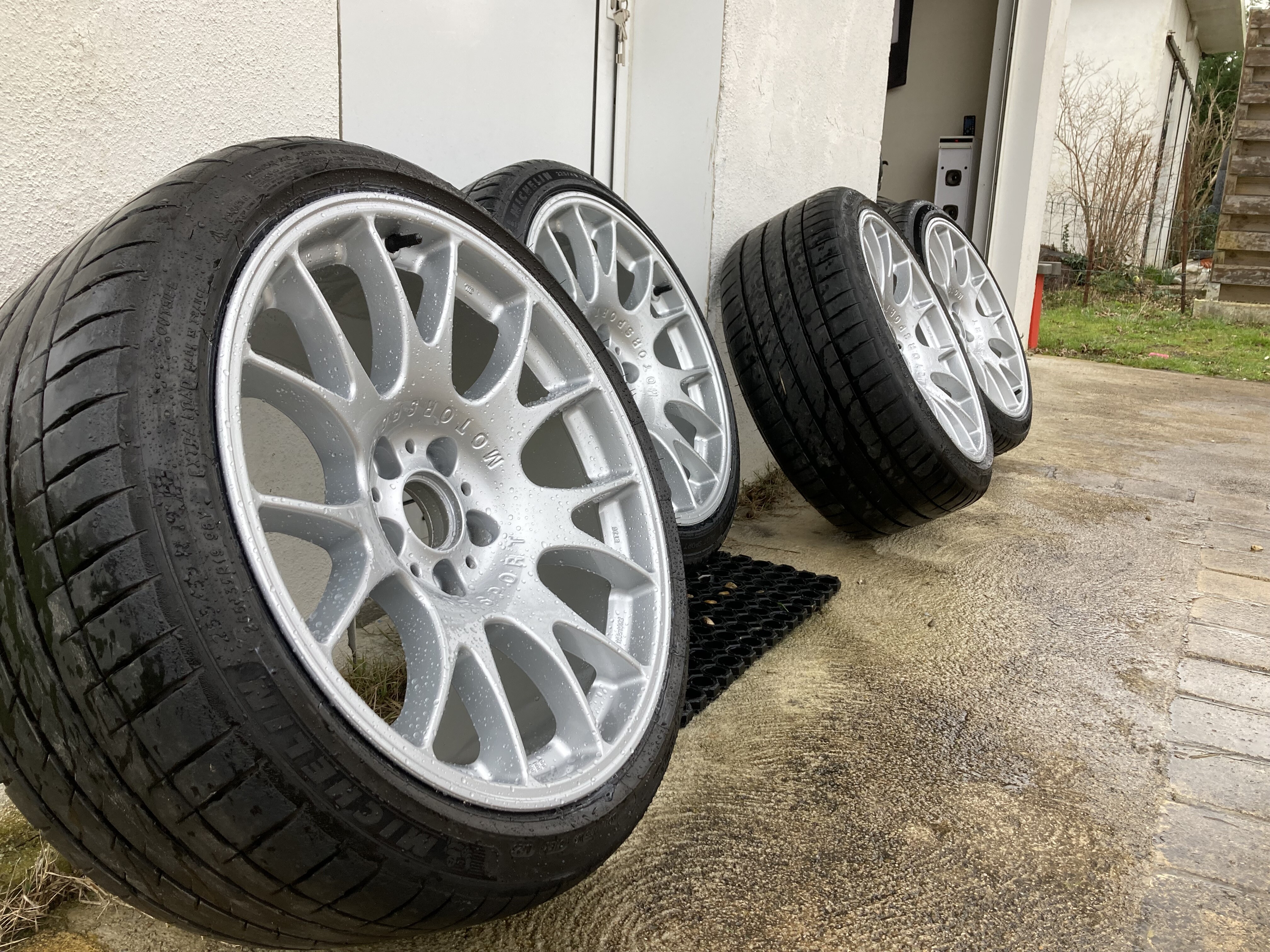

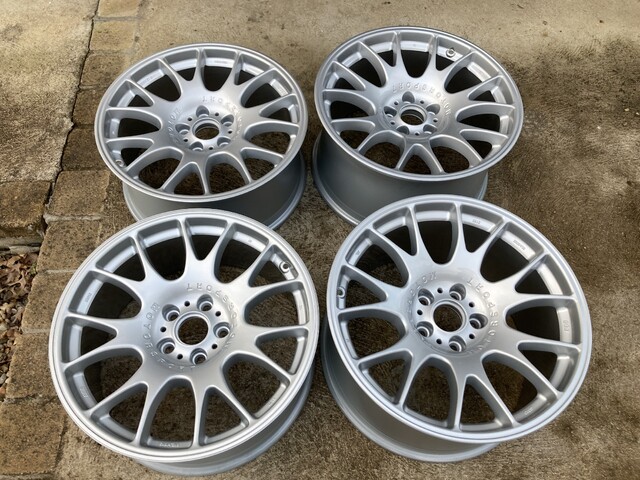

Bonjour à tous !!

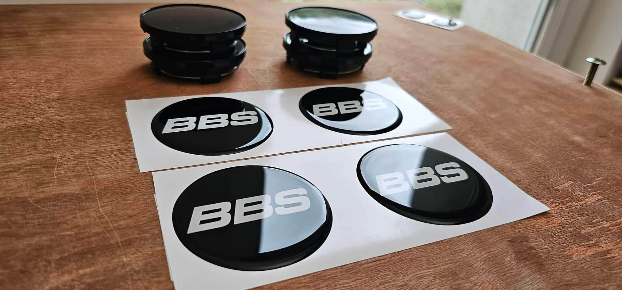

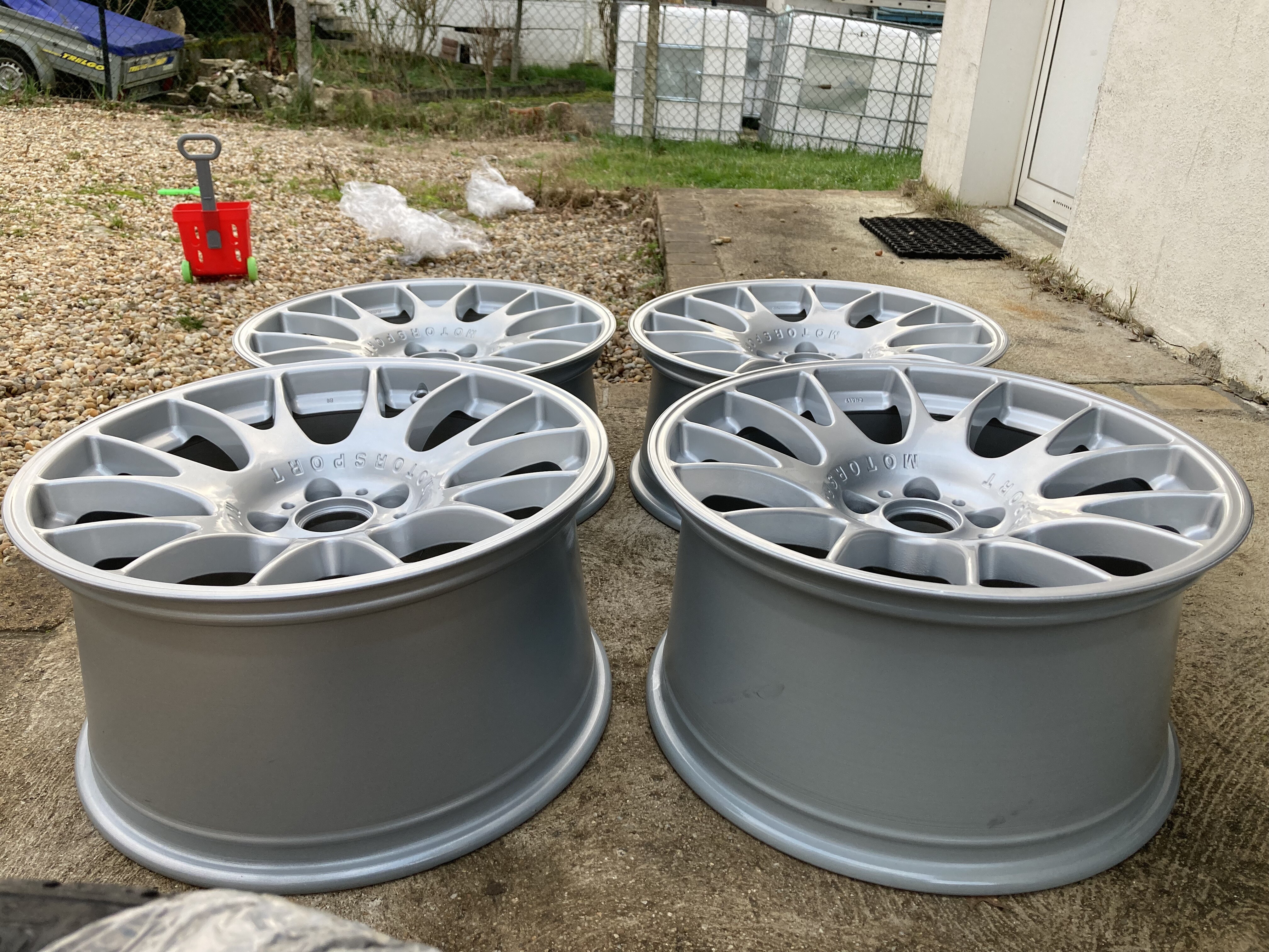

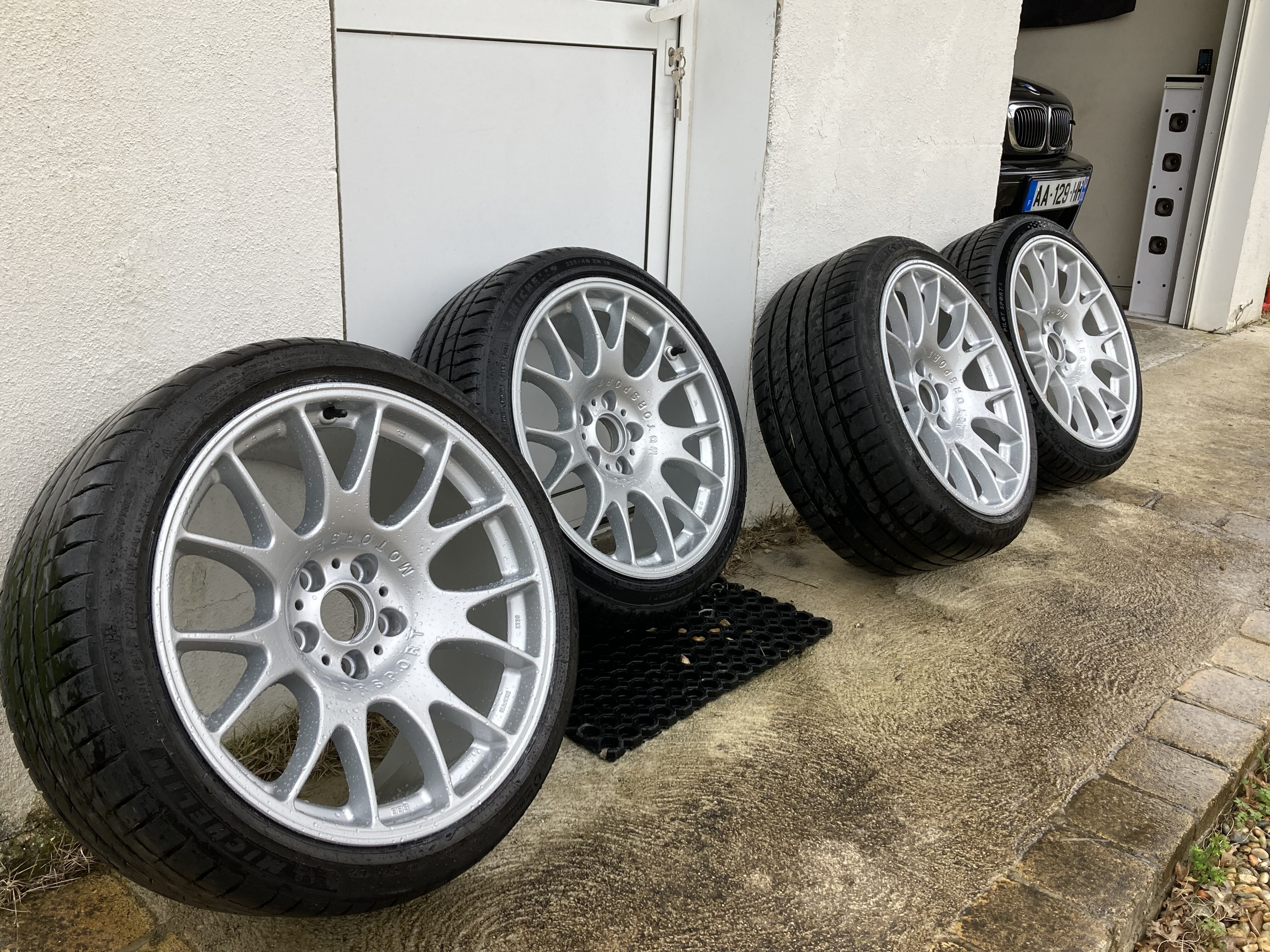

Suite à la vente de mes répliques CSL que j’ai gardé 10 ans
J’ai reçu les nouvelles :

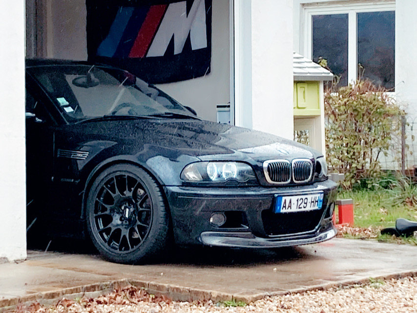

🏁BBS CH 016/017 Original
Avant :   8.5 x 19 ET20
Arrière : 10 x 19  ET20
Avec ses cap’s BBS faites sur mesure 👌
Rénovation et peinture à venir prochainement, elle vont devenir argent 😉

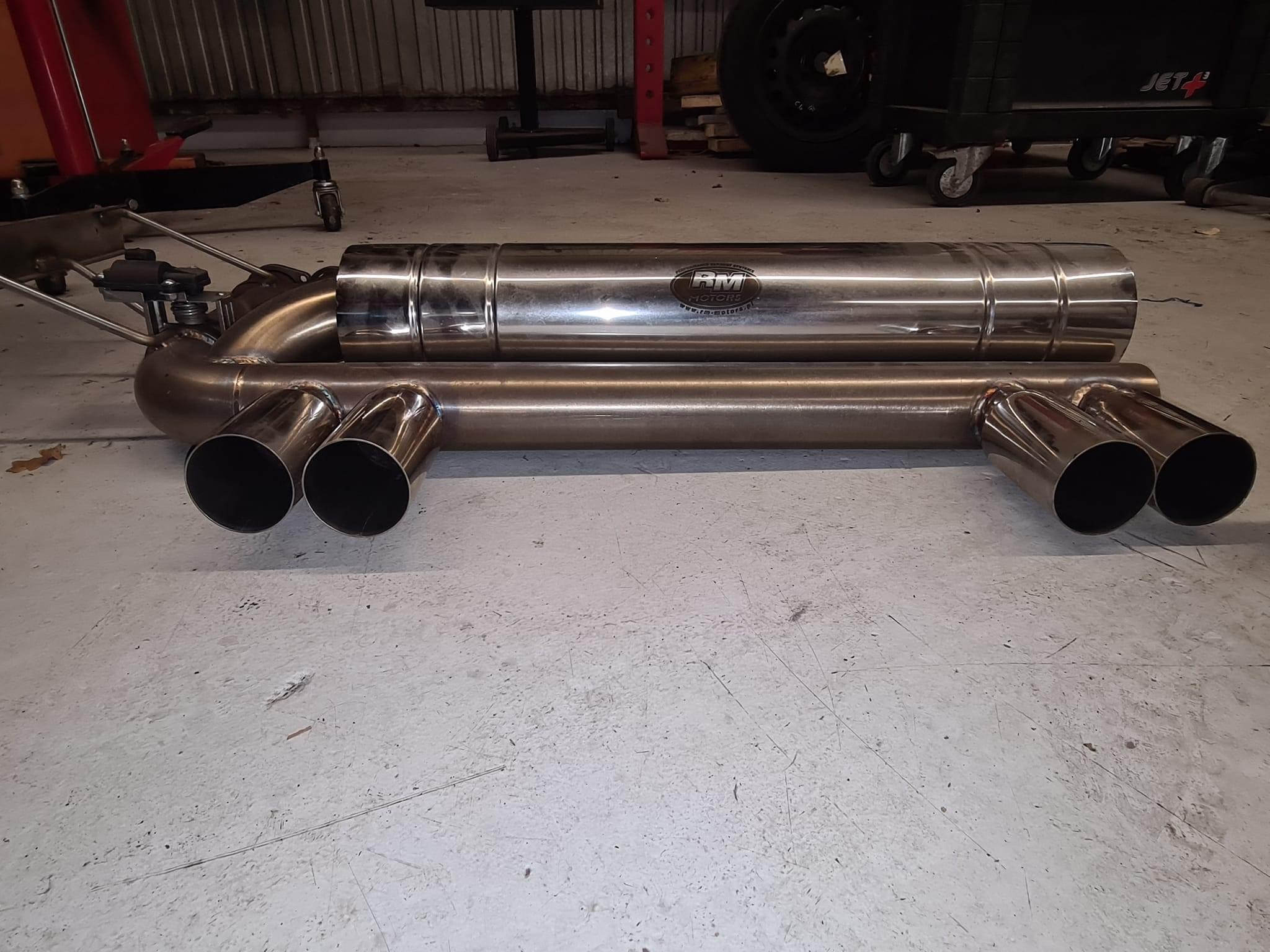

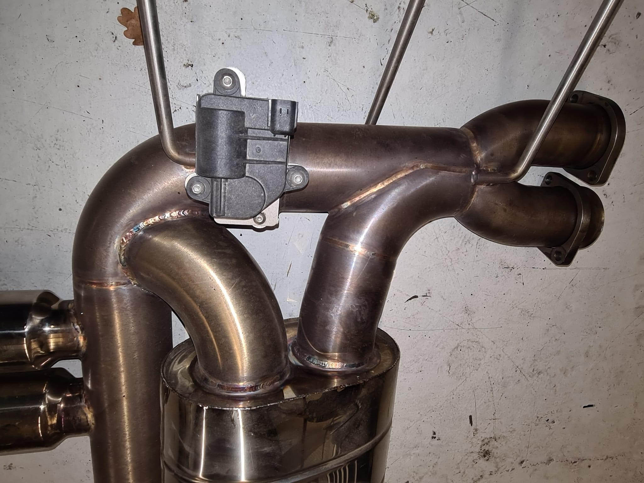

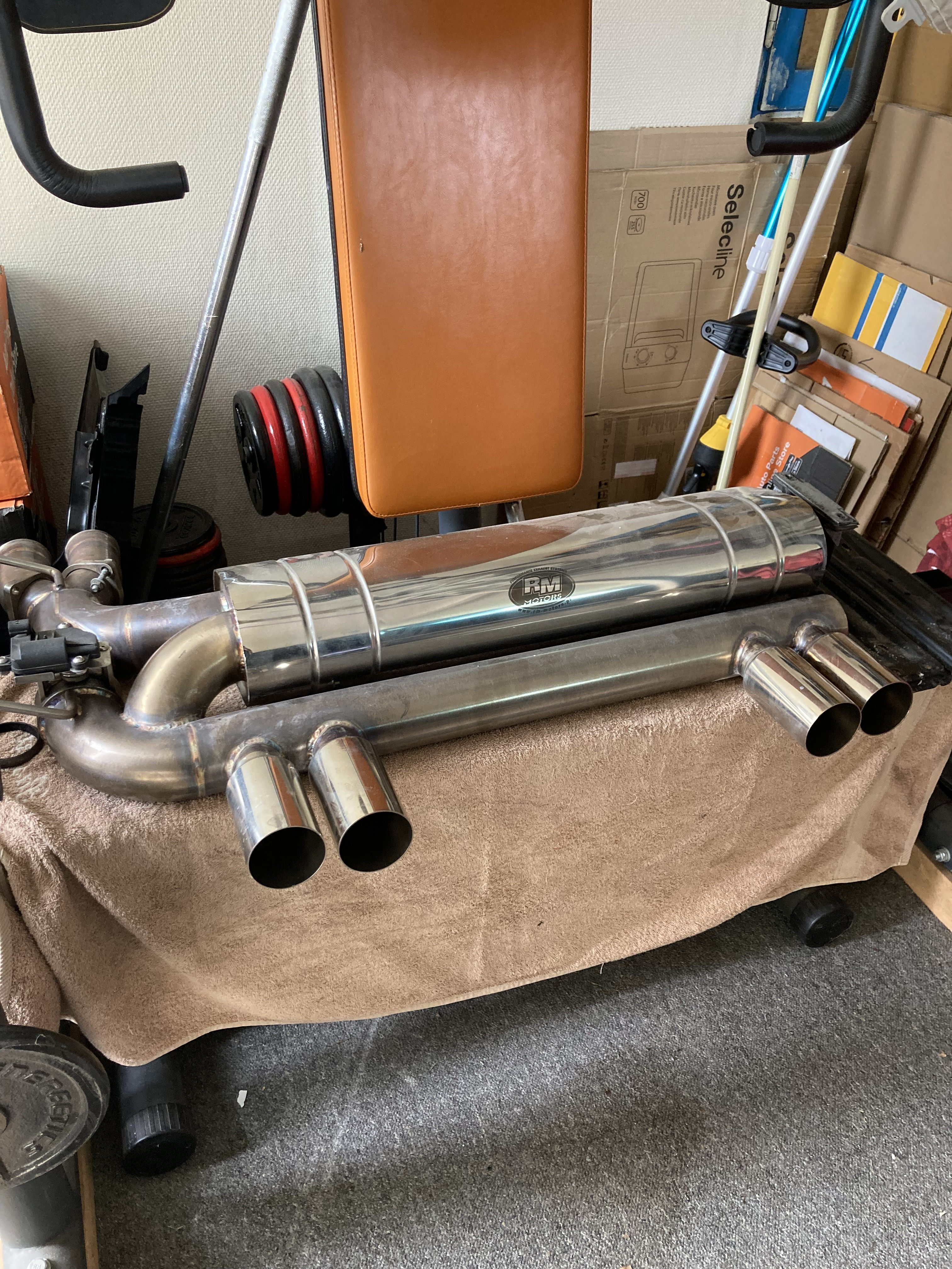

Installation depuis plus d’un an du silencieux RM Motors à clapet 😍

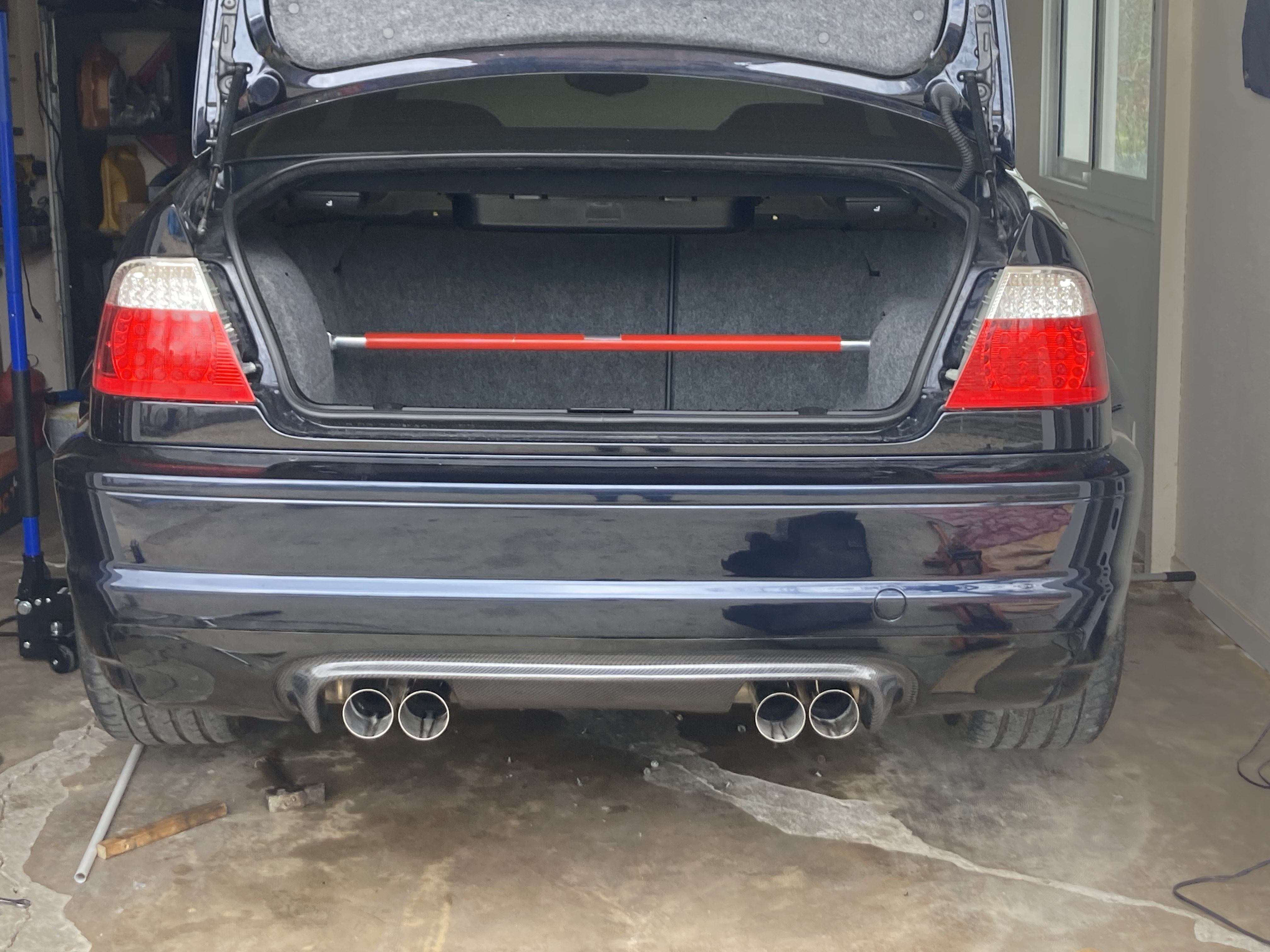

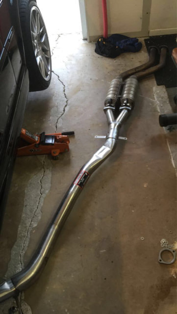

Setup :
- Collecteur OEM
- Cata OEM
- Xpipe SS non résonné
- RM Motors à clapet
J’ai essayé plusieurs configurations, notamment en decata avec du Eisenmann Race et du SS Racelight
Cest sans hésiter la meilleure ligne que j’ai eu
Avantages :
- switcher entre un son acceptable, (plus fort que d’origine) et en valve OFF un bruit pire que quand j’étais decata SS racelight..
- pas d’odeur d’essence, c’était le gros point noir en decata
- sorties en 76mm
- les valves se commandent par télécommande wifi
Inconvénients :
- plus de poids comparé au Racelight
Pour avoir une idée 😉

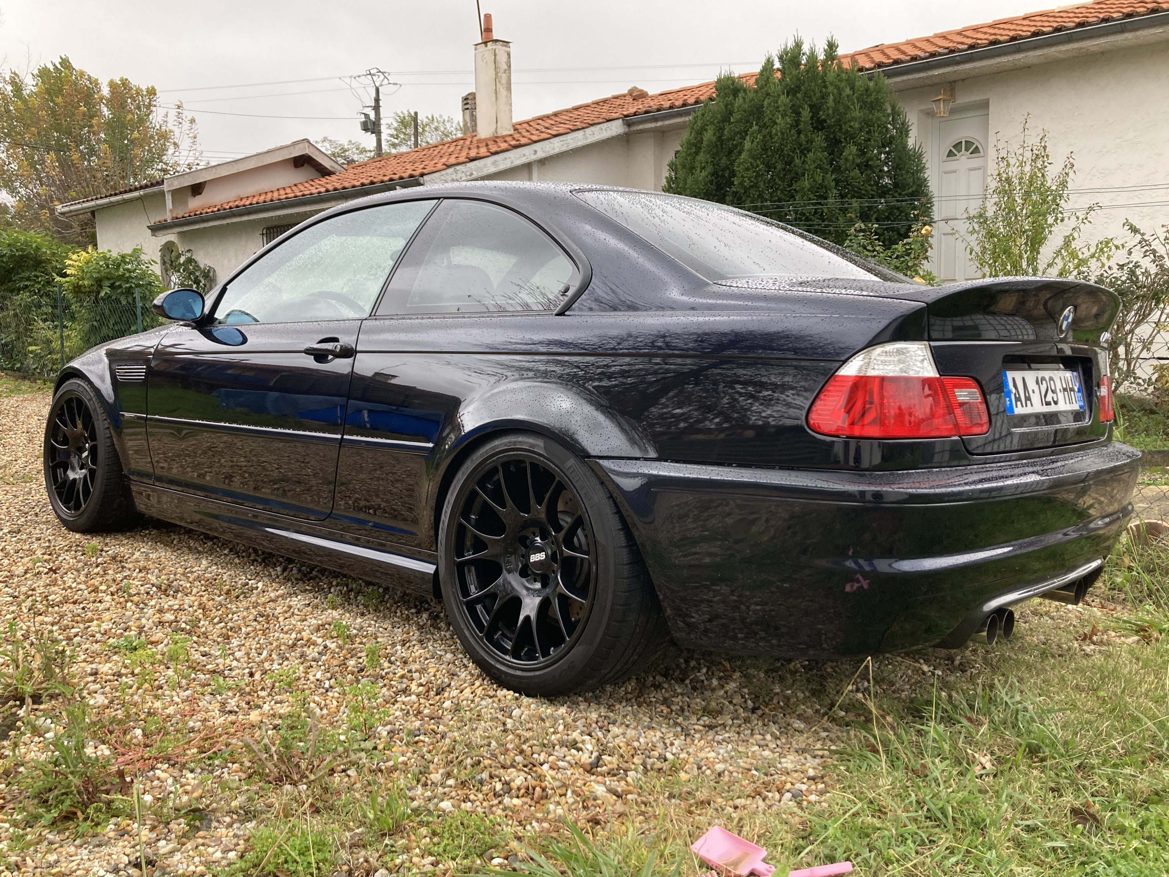

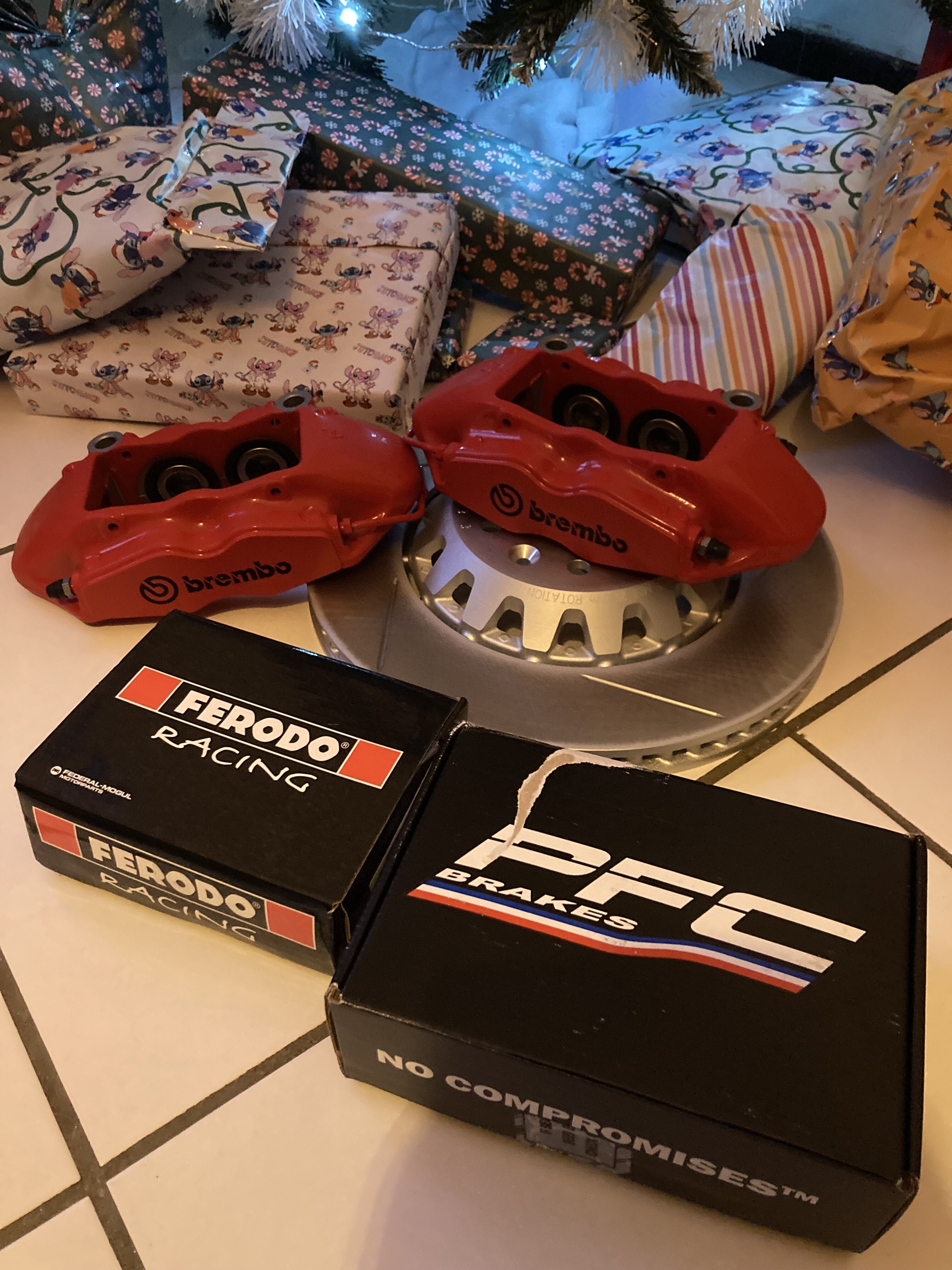

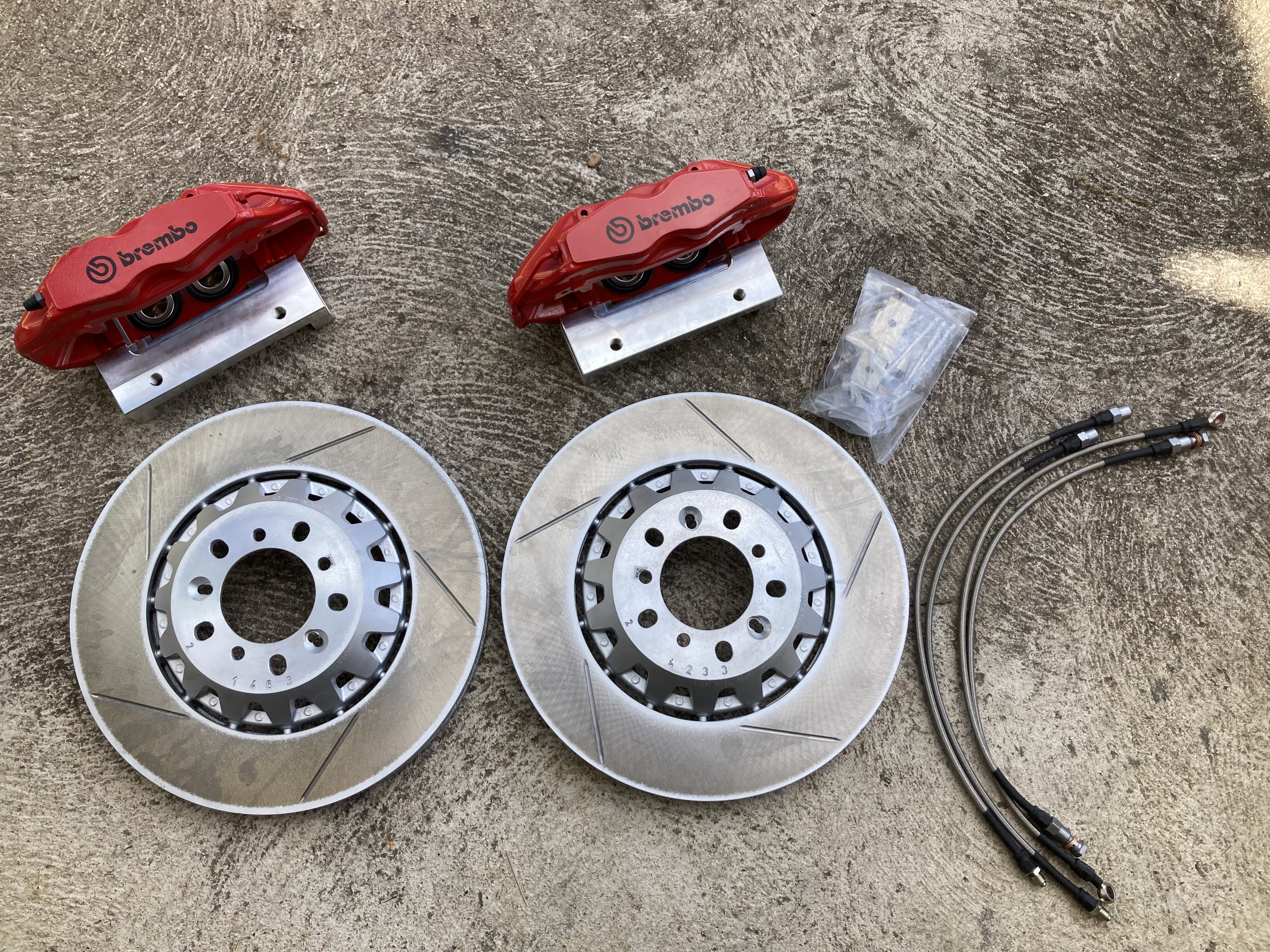

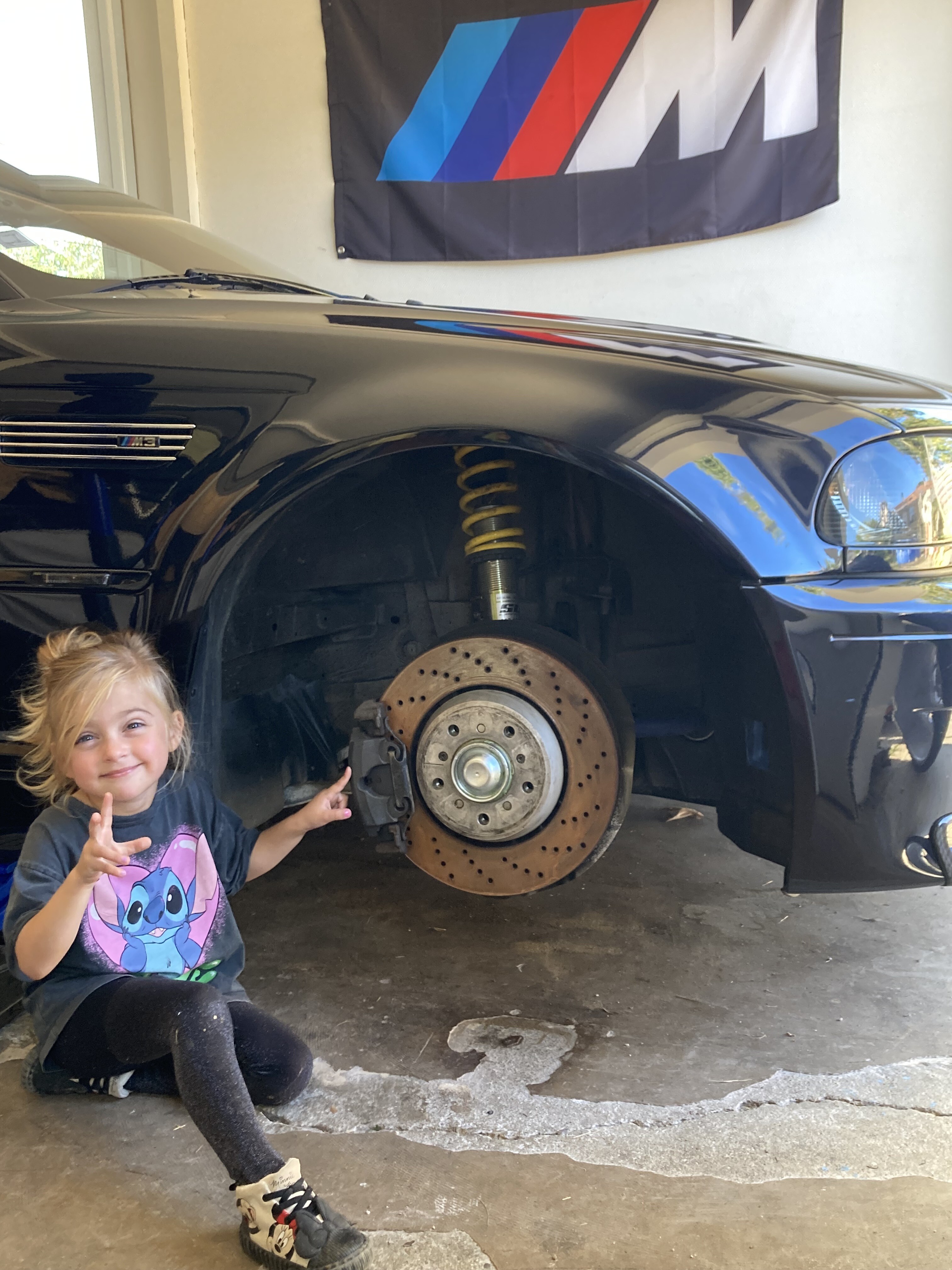

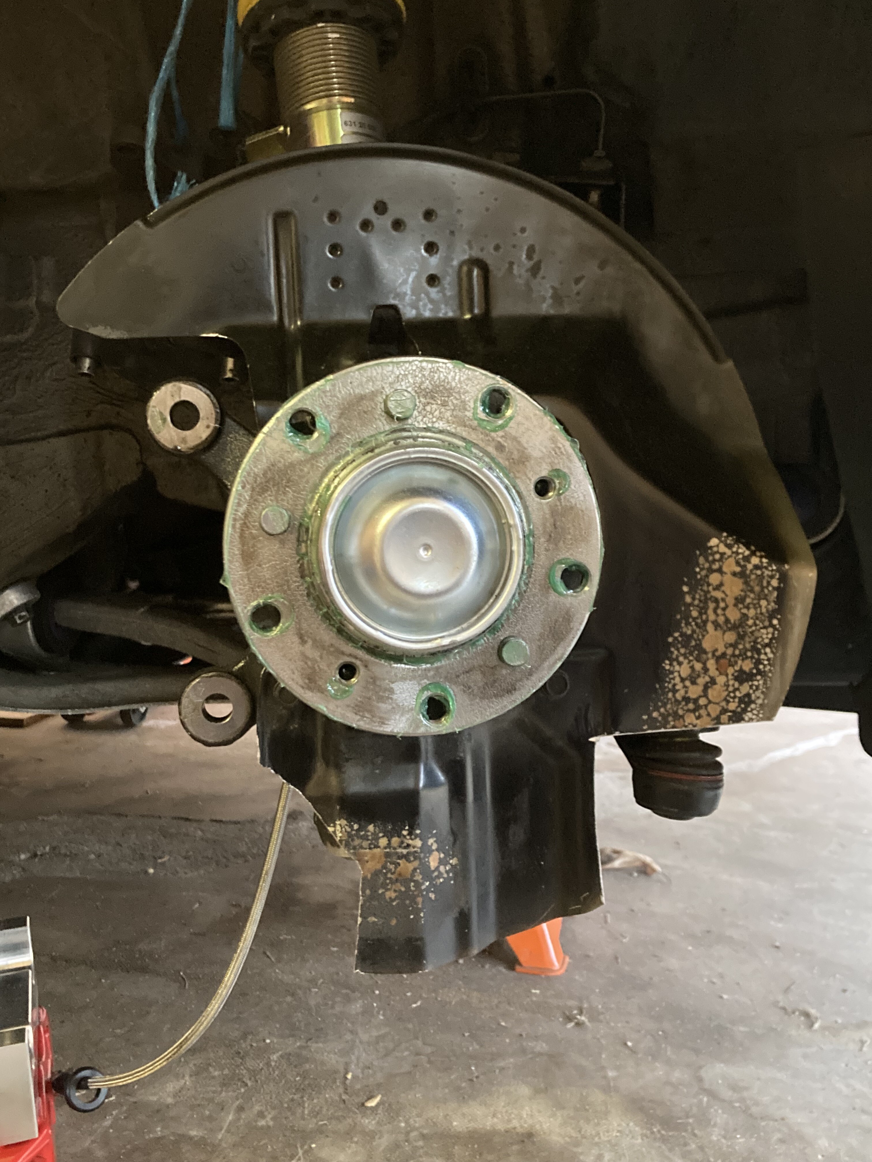

🏁La modification tuning de 2024 🏁

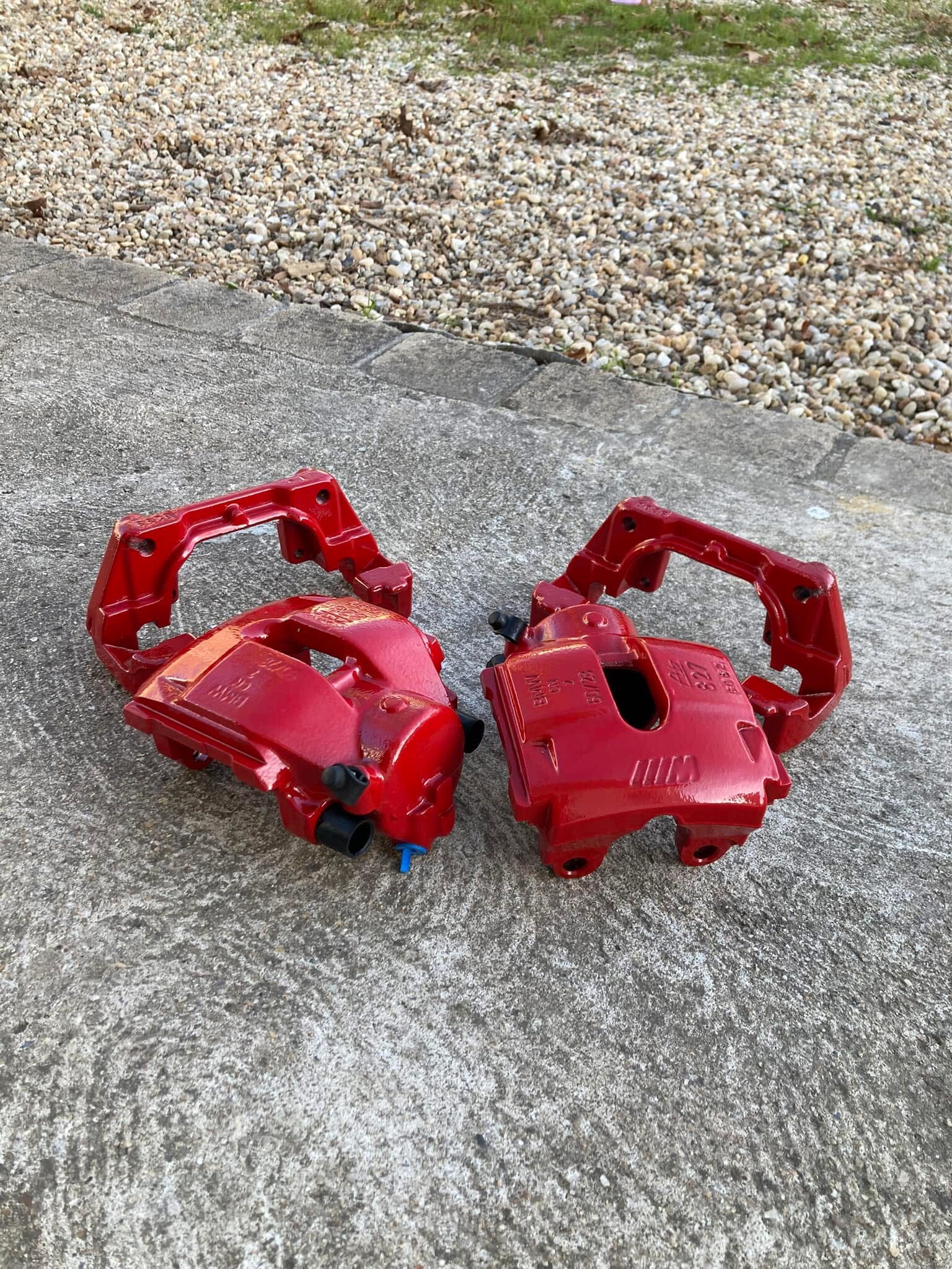

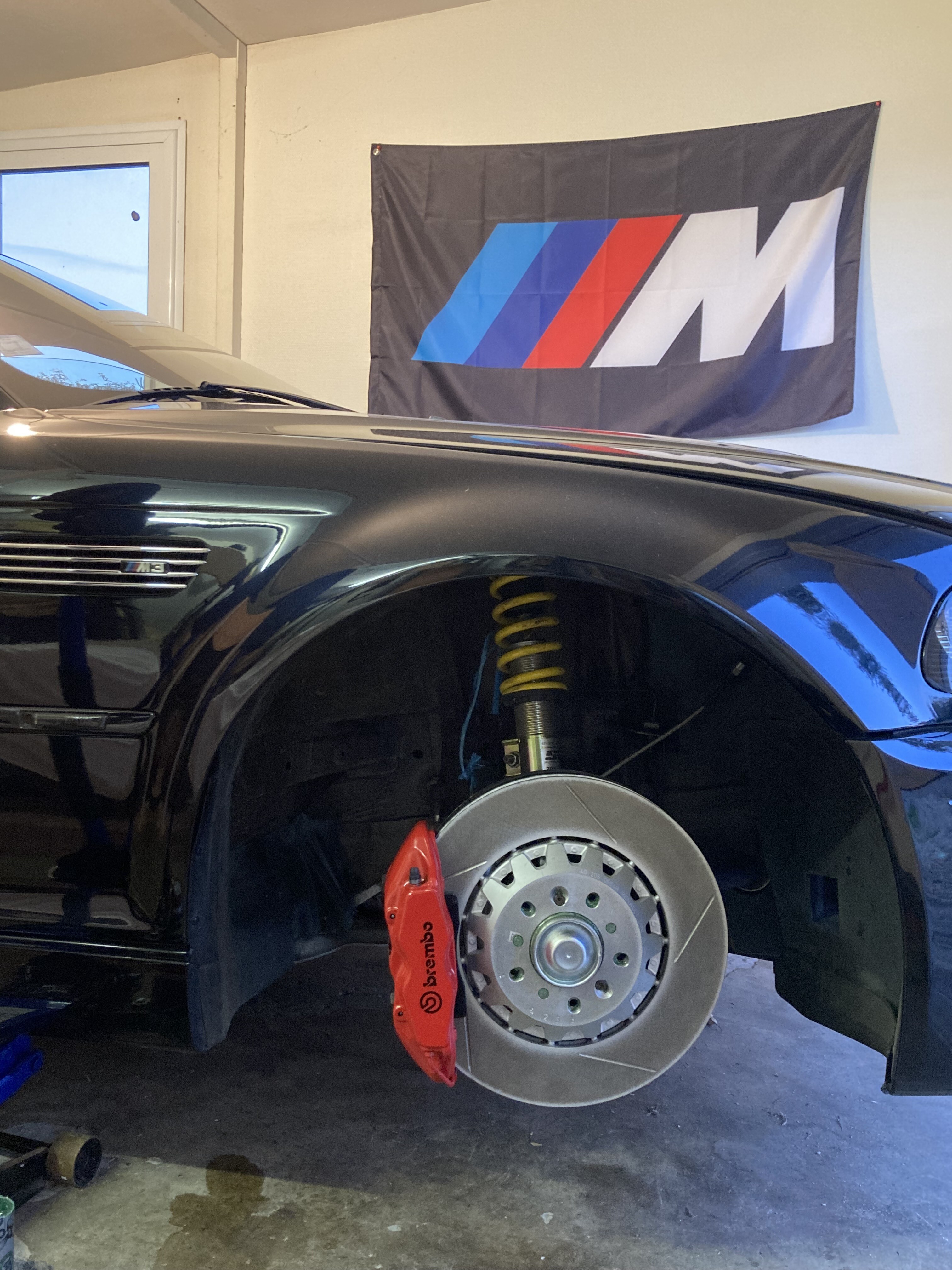

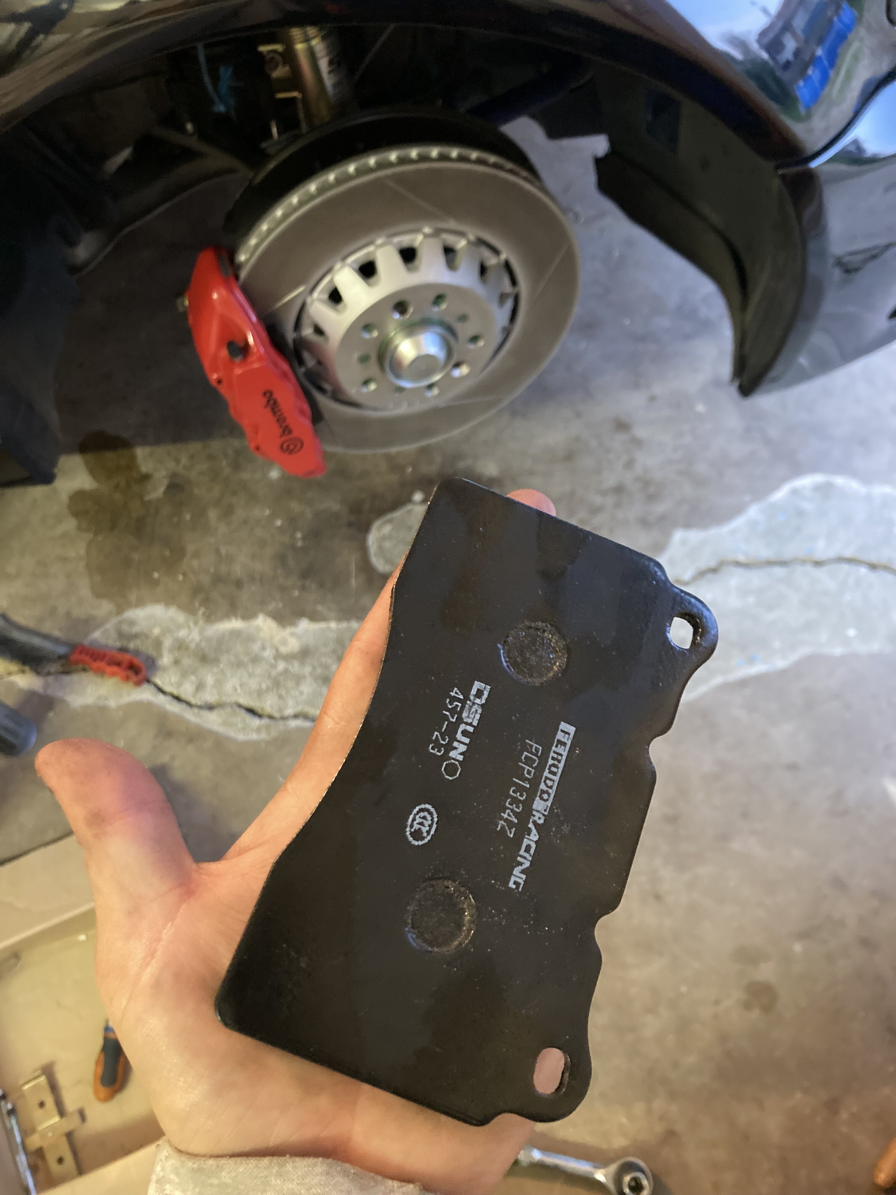

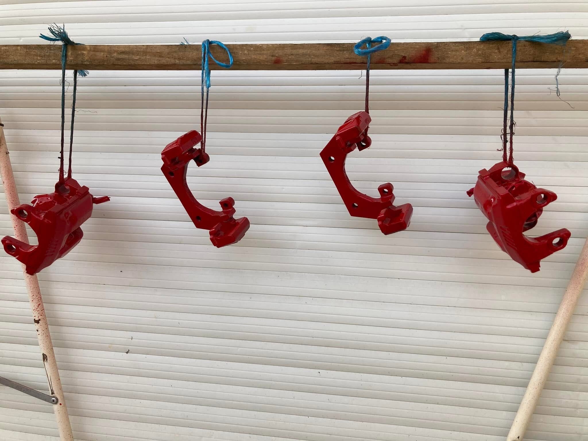

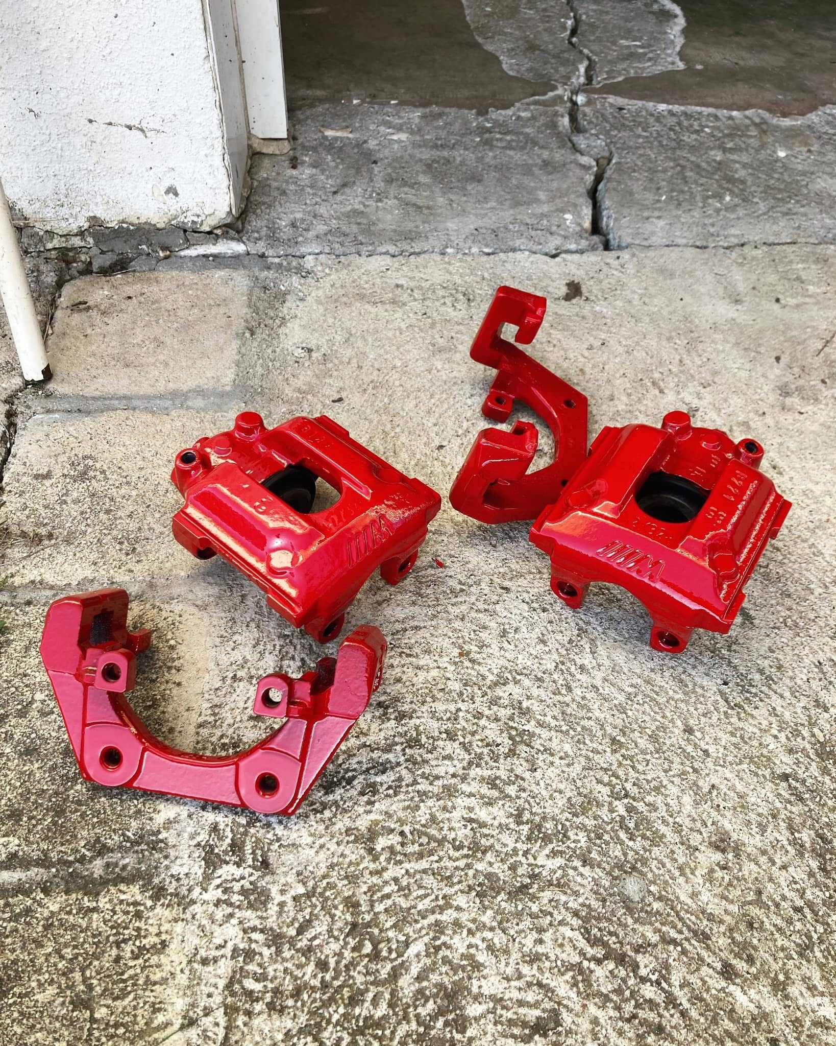

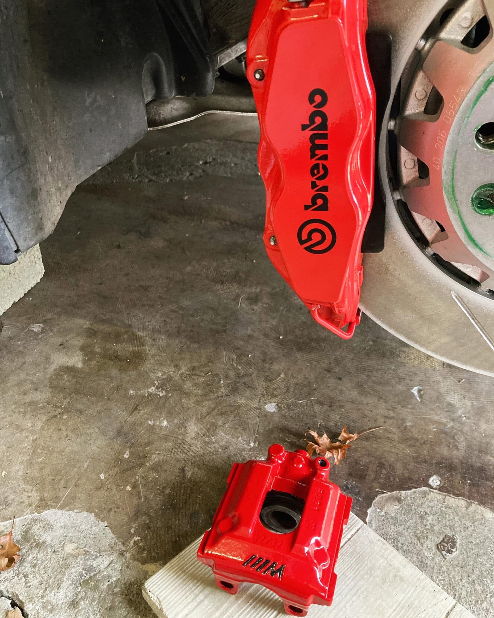

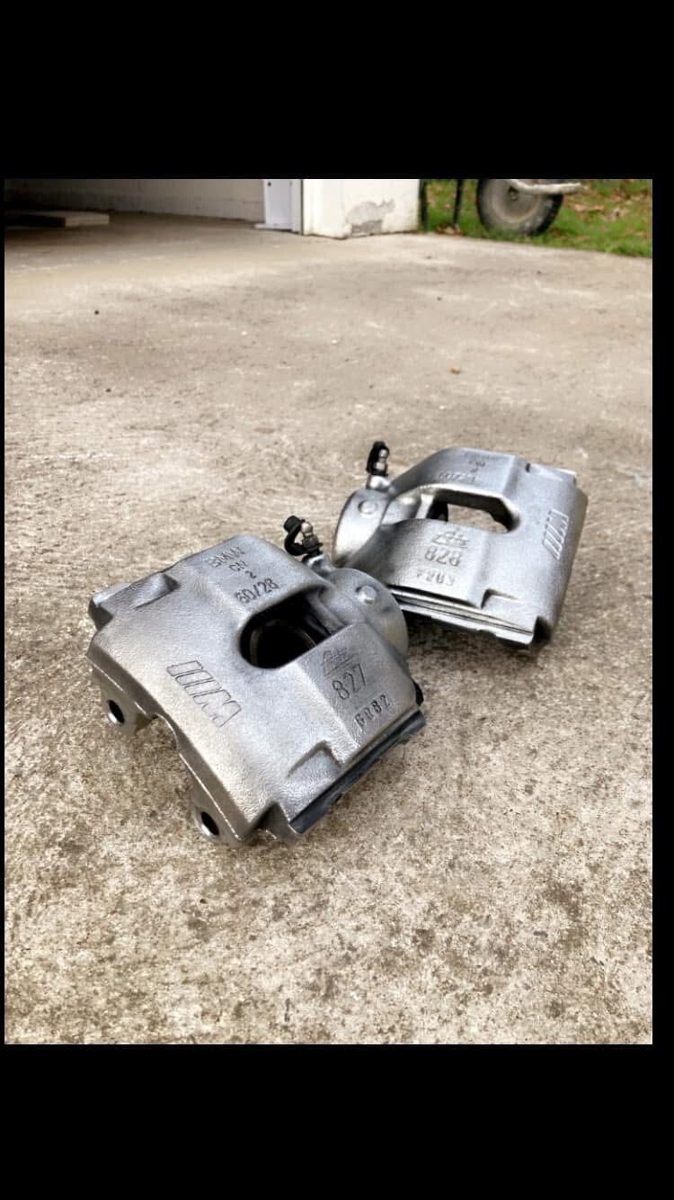

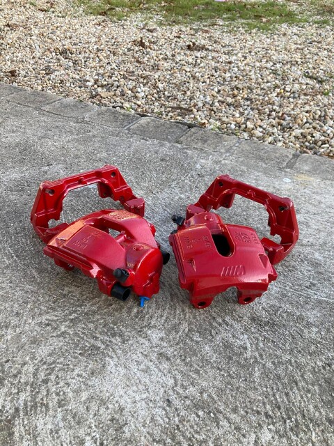

Enfin de vrais freins, il ne lui manquait que ça…
- Étrier Mégane 4 RS neuf
- Disque en 355/28 rainurés de Mégane 4 RS
- Plaquettes DS uno
- Durite avia
- RBF 600
Avec un gros coup de propre pour mes freins OEM en passant (que je garde de côté), et passage en plaquette PFC Z-rated pour l’arrière qui reste en étrier d’origine…
Usinage des cales et des disques par Carbone M, un travail de qualité comme toujours…
Le budget est d’environ 1700e, ce qui est vraiment correct pour un KGF 👌

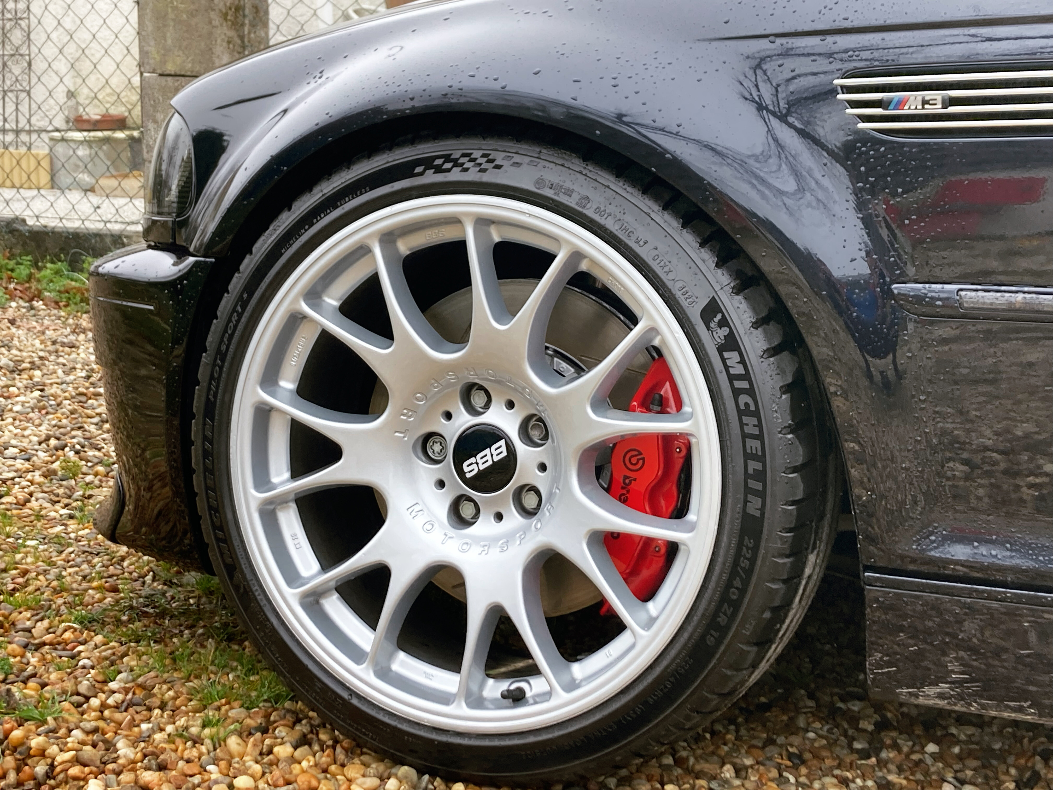

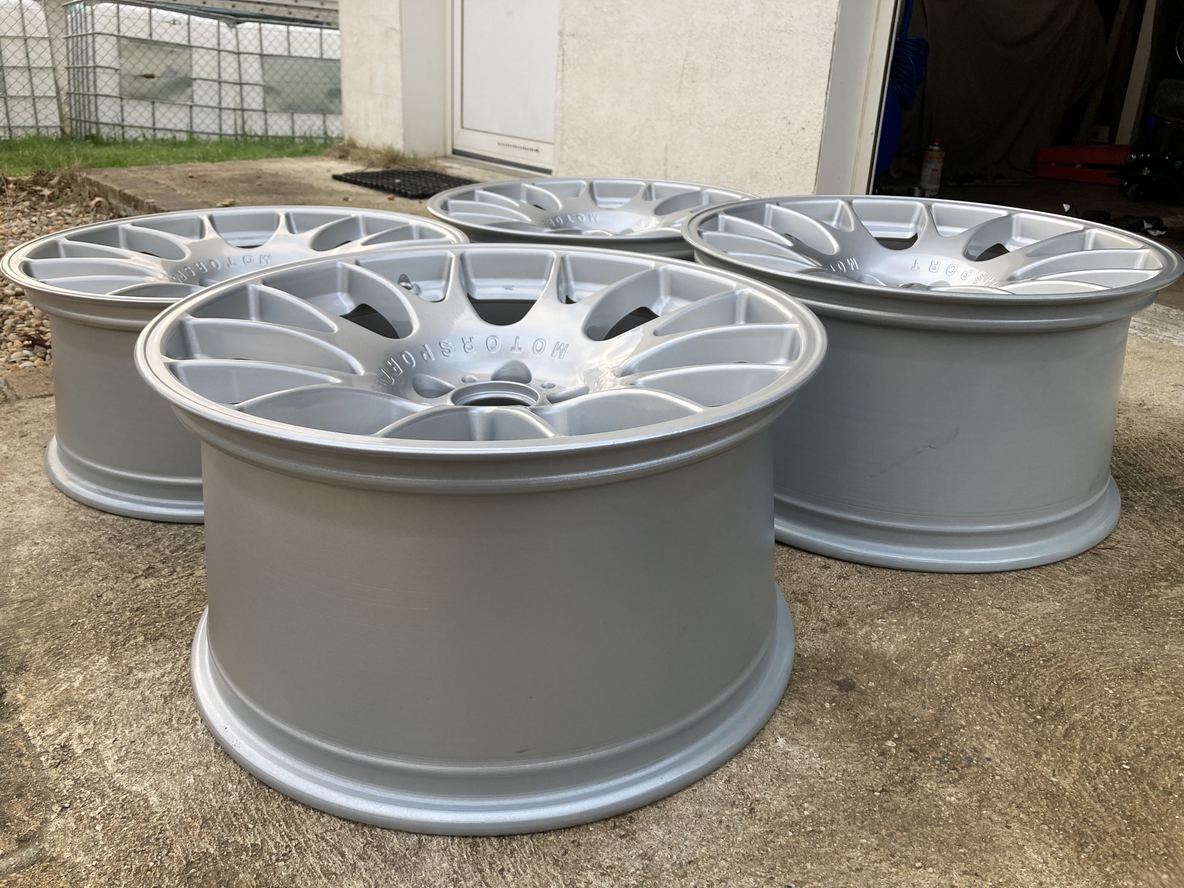

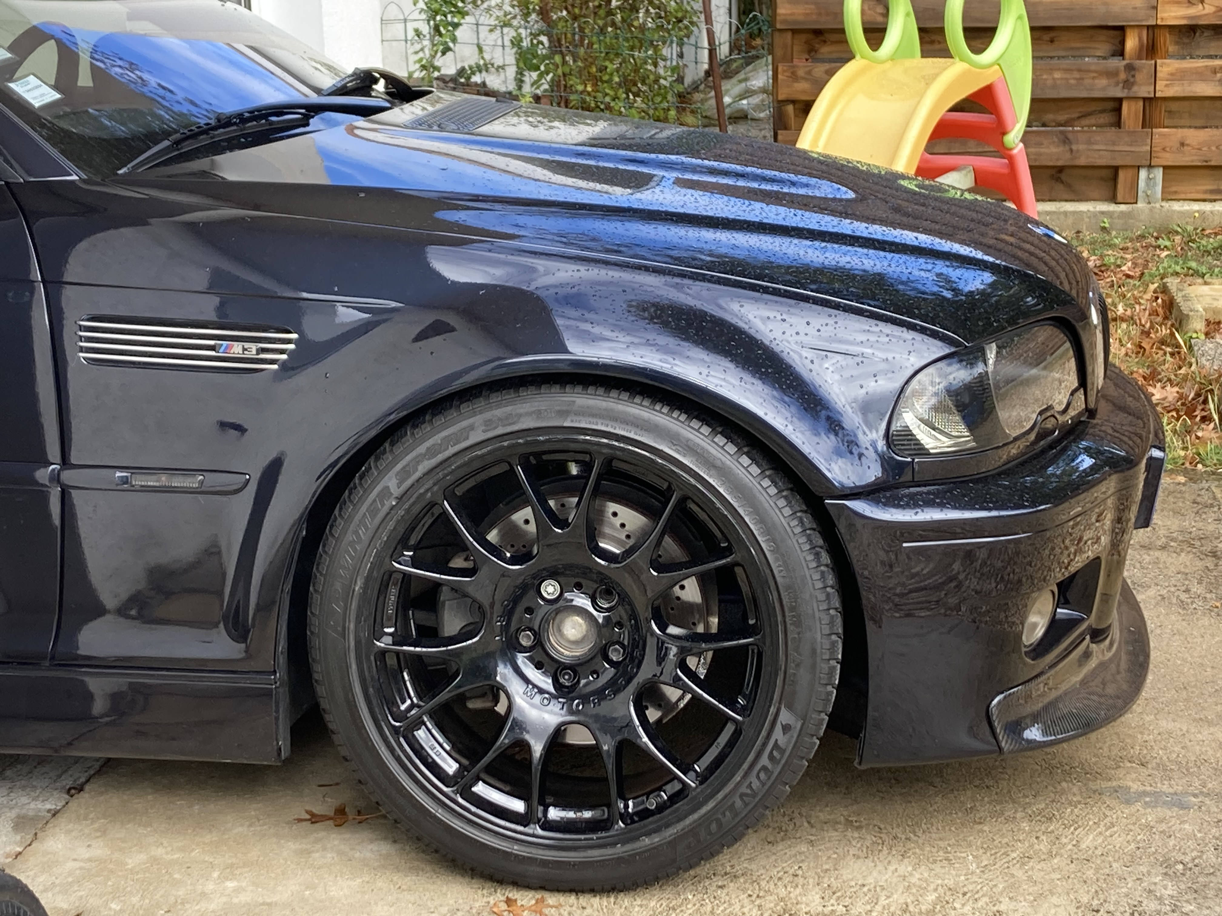

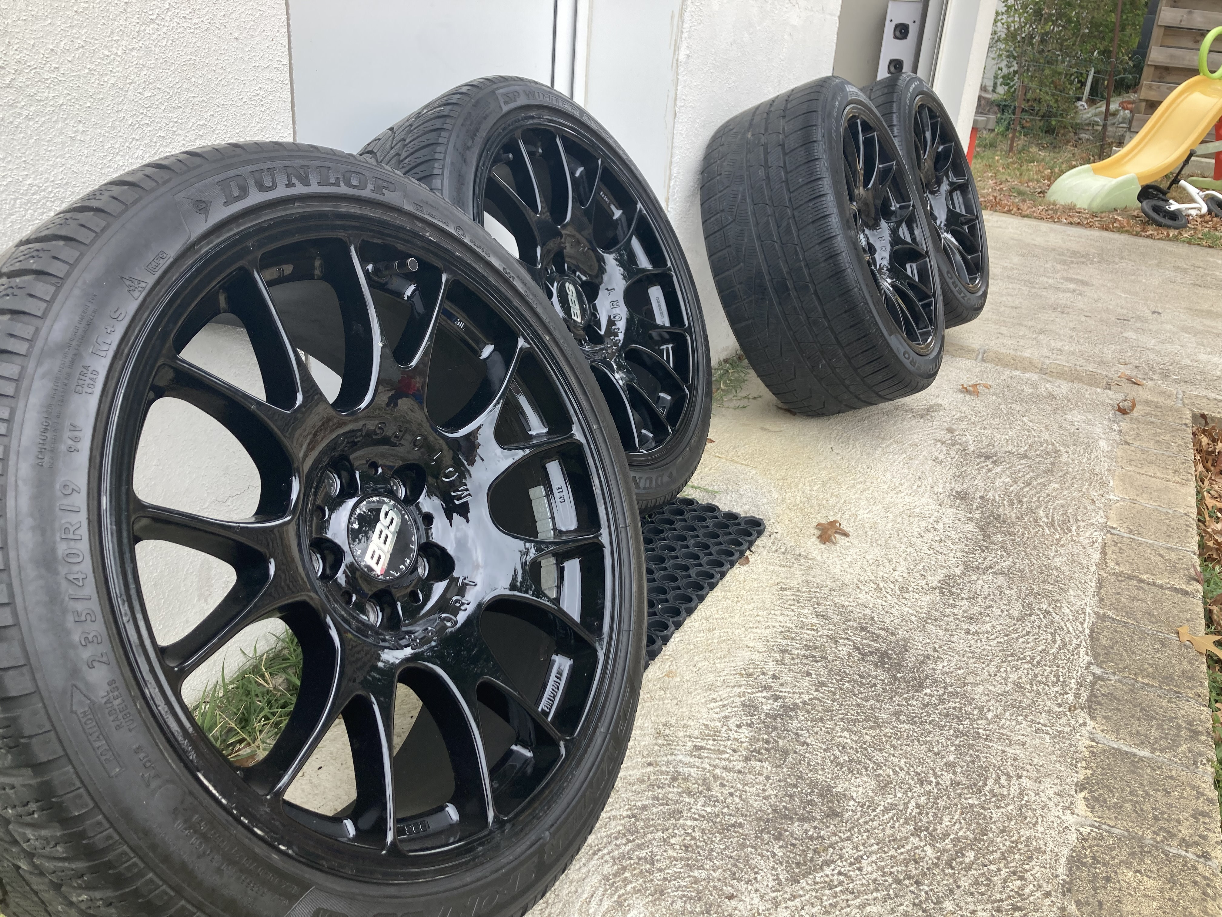

Merci à Nikolaï Kekenj pour son sérieux et les sets de jantes qu’il nous trouve régulièrement, vous pouvez y aller les yeux fermés, c’est quelqu’un de confiance
J’insiste sur l’ET20 car c’est la taille parfaite avant / arrière
J’adorais mes anciennes répliques CSL (atomics) mais les BBS sont encore mieux je trouve…

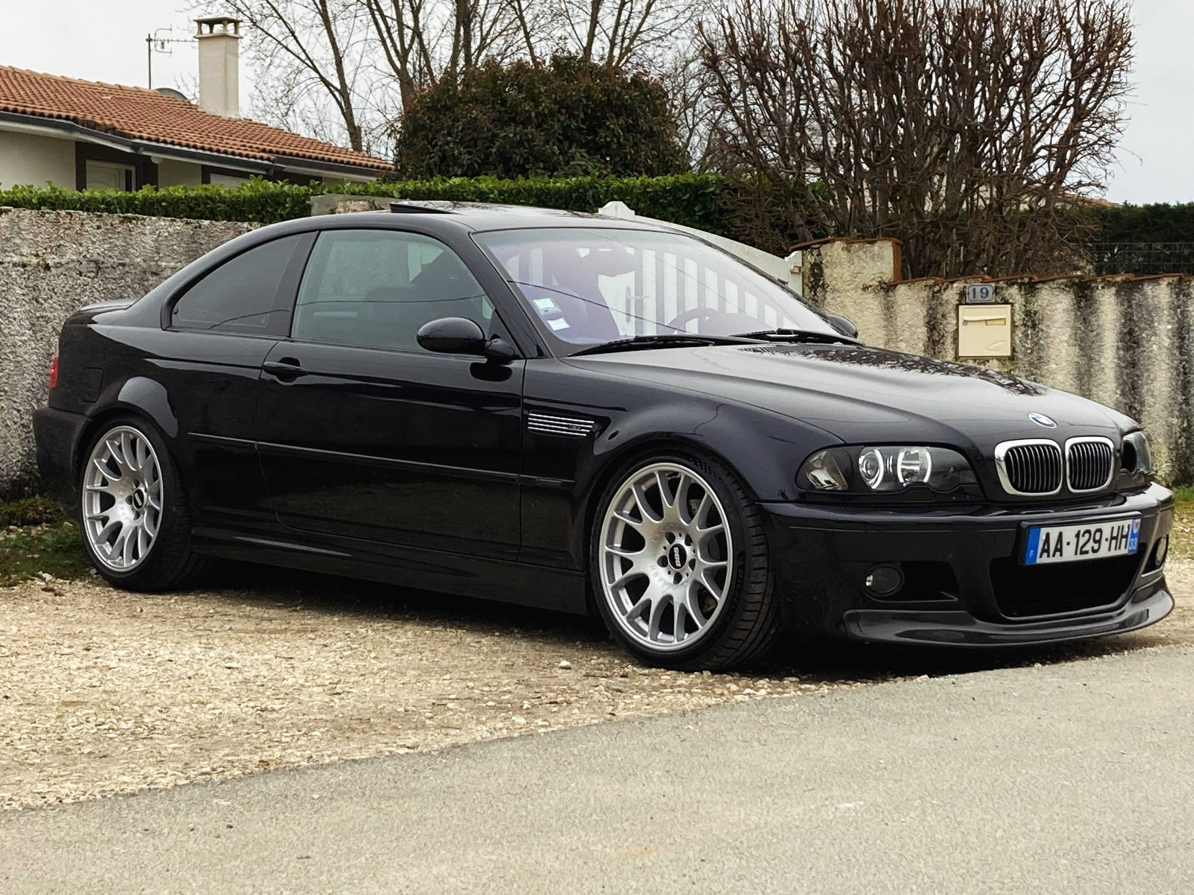

Superbe auto et belles modifications!!
Je préfère les jantes une fois peinte, ça lui va super bien . Je trouve que le  full black ça manque de peps au véhicule.
il y a 3 minutes, My empty tank a dit :
Merci Sebspeed
oui moi c’est pareil , je les préfère grise, ça la met en valeur
noire ça aurait été plus racing, on aurait bien vu les étriers par contre 😍
Salut
superbe modèle !

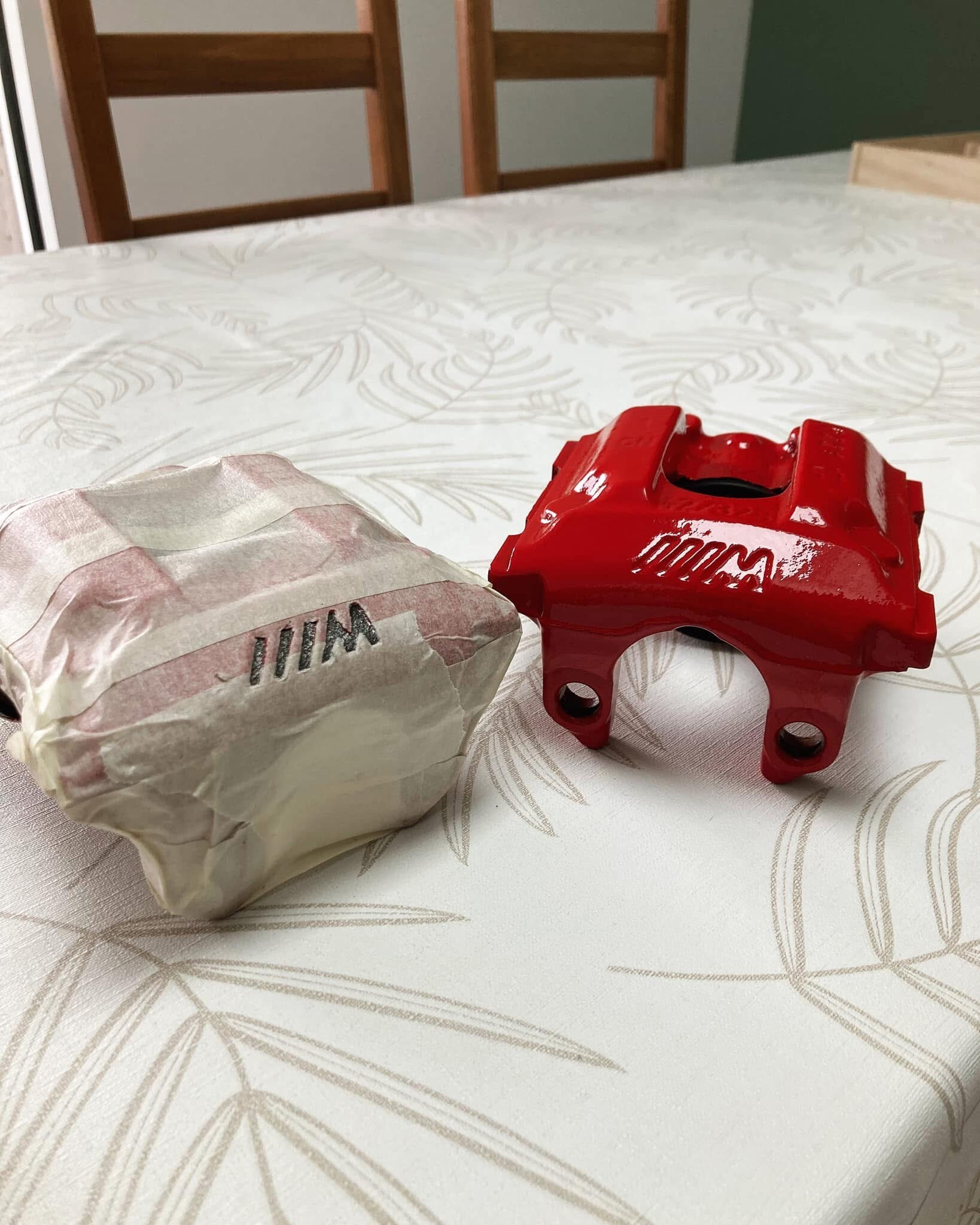

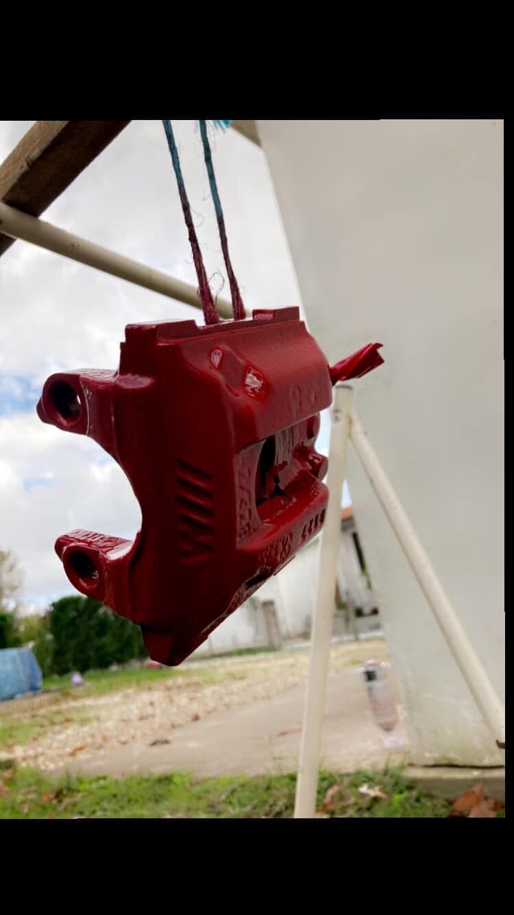

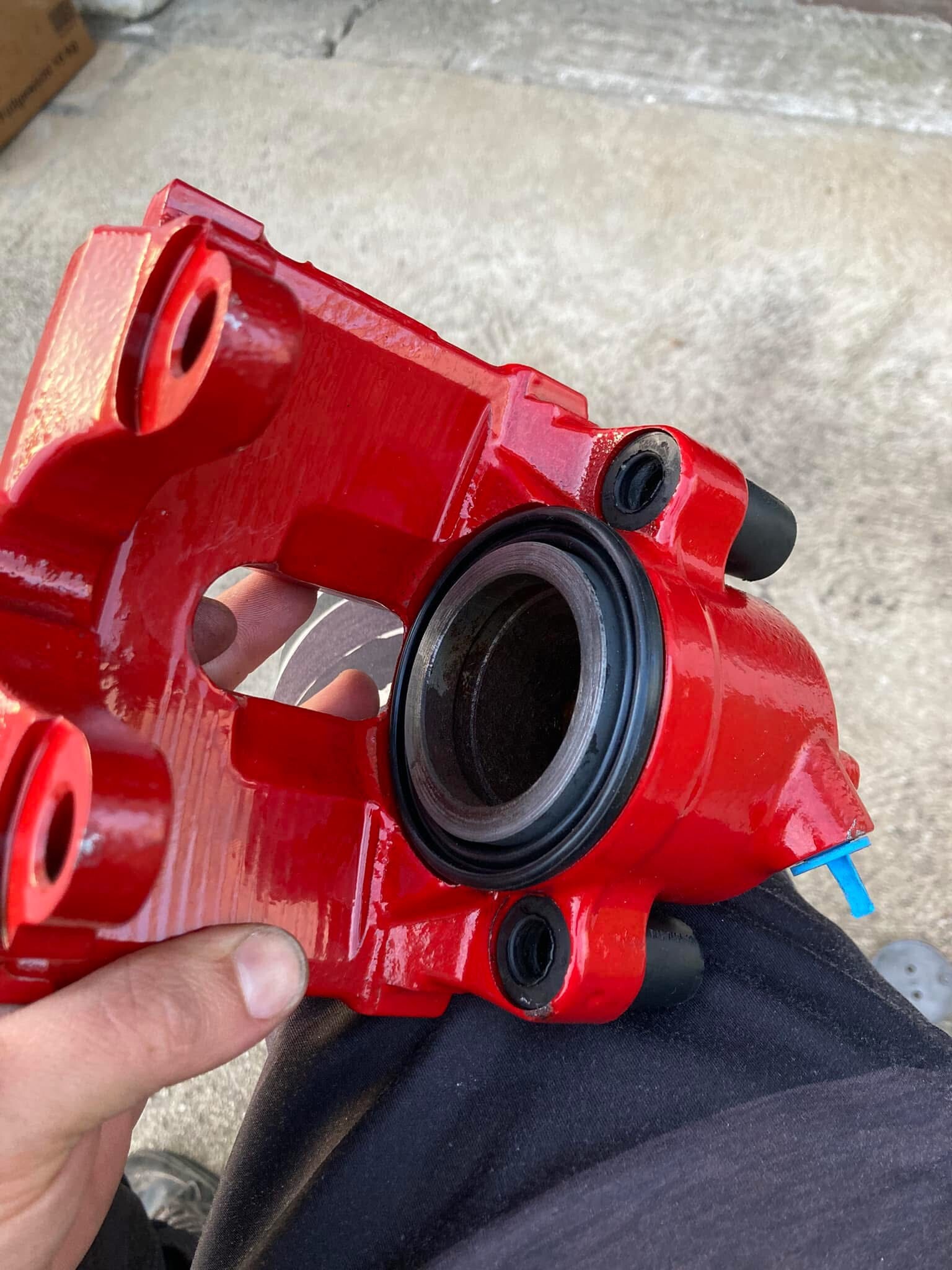

et chapeau pour la peinture des étriers !
Il y a 14 heures, pack m a dit :
Salut
superbe modèle !
Merci 😉👍

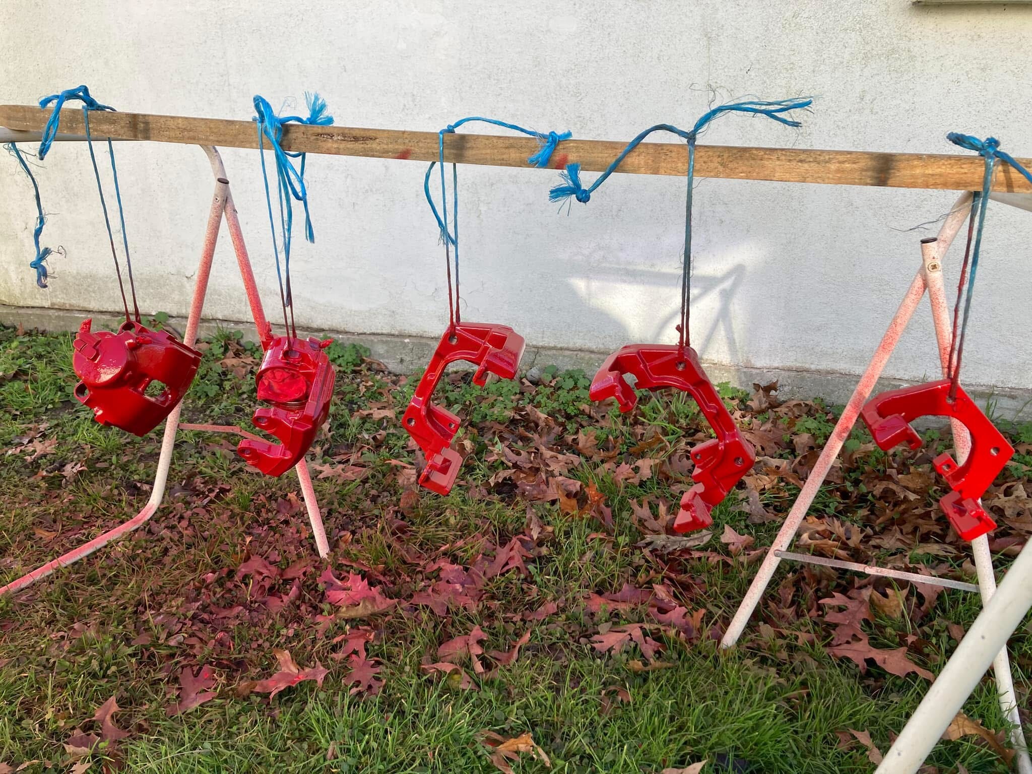

J’ai utilisé de la bombe Foliatec bi composante avec durcisseur

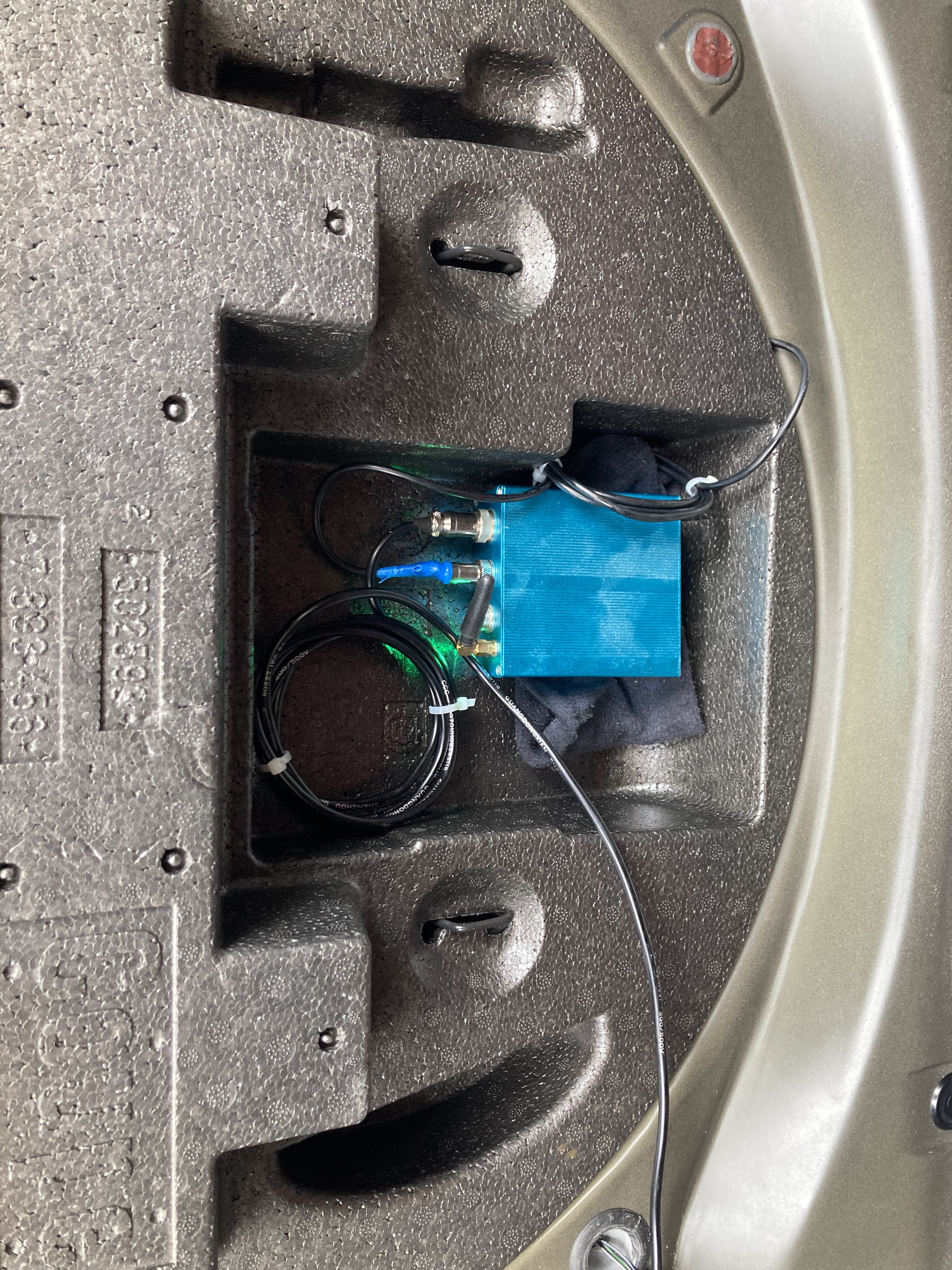

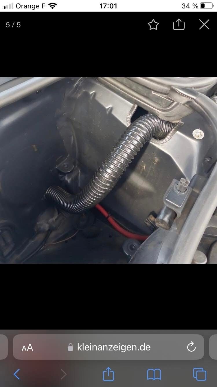

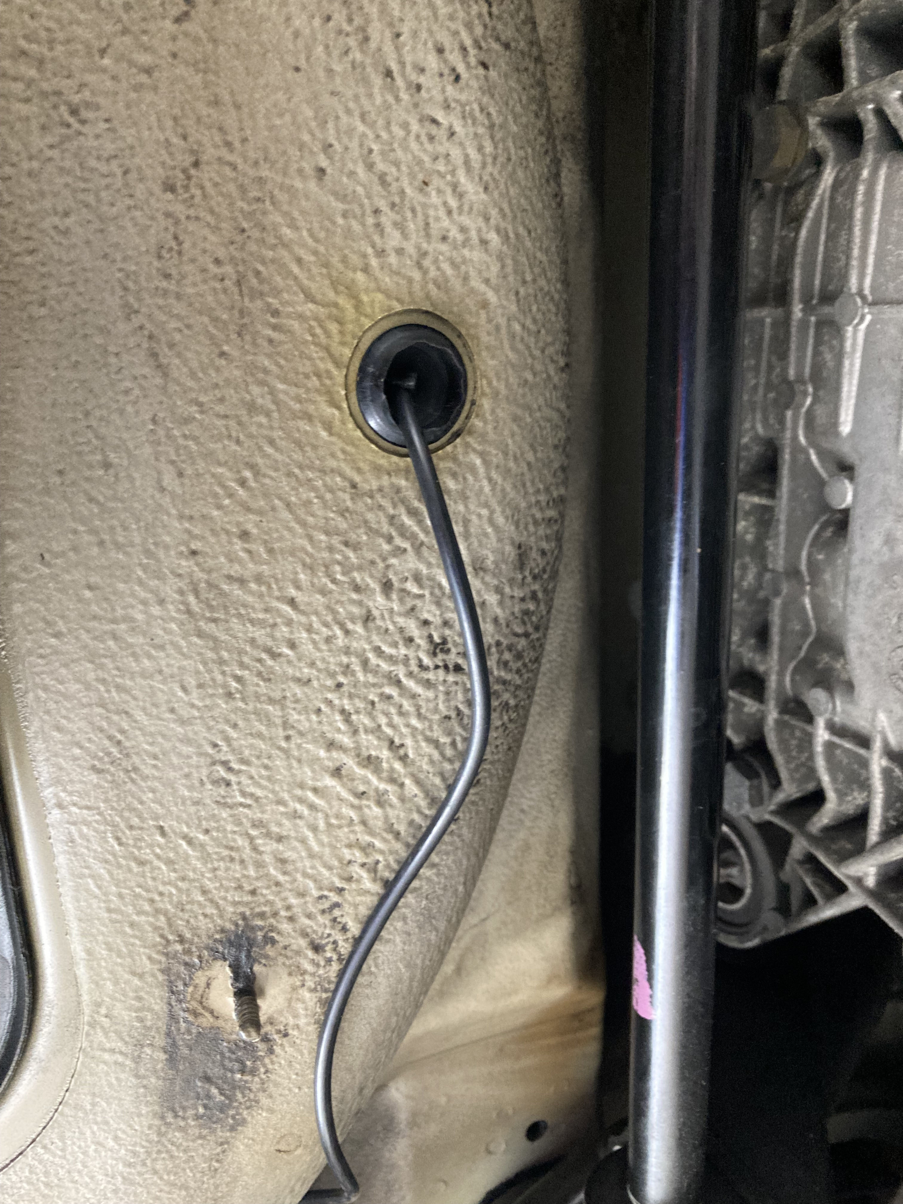

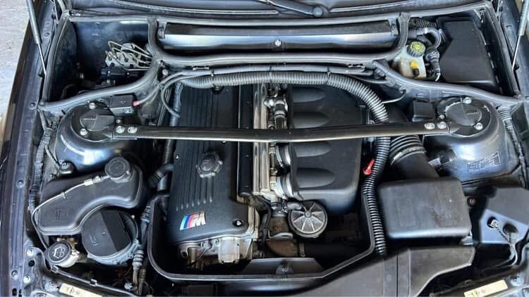

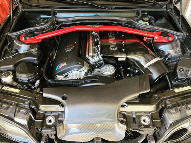

Salut les gars!!!
On vous fait un petit post en commun avec @damilde sur une modification qu’on a trouvé sympa et bénéfique en agrément de conduite..
On s’est inspiré du kit à 324e de Car innovation
Ce système est présent sur Z4 depuis 2003
Il suffit d’un tuyau de quelques mètres qui part de la boîte à air (si d’origine) ou du nez CSL (si airbox) jusqu’à l’habitacle…
Ça se pose en 5/10 min proprement
Pour @damilde, qui est en BAA d’origine, il y a un vrai bruit d’admission comparé à l’origine inexistant, le son est bluffant…
(1ere vidéo)
Pour moi, avec la airbox
A la base clapet fermé c’était top, clapet ouvert c’était masqué par la ligne…
Maintenant le son de l’admission est beaucoup plus présent dans l’habitacle que ça soit ouvert ou fermé
J’ai l’impression d’avoir la airbox dans la boîte à gant 😂
(2eme vidéo)
On vous met quelques photos pour ceux qui veulent tester
⚠️ Le but est pas de remplacer une airbox CSL…
C’est juste d’apporter un gain auditif à ceux en boîte à air d’origine qui ne veulent pas partir sur une gestion et un gros budget de modification
La Airbox fait du bruit à l’intérieur mais aussi à l’extérieur, sans parler des performances en plus et de la beauté de la pièce sous le capot ✌️
