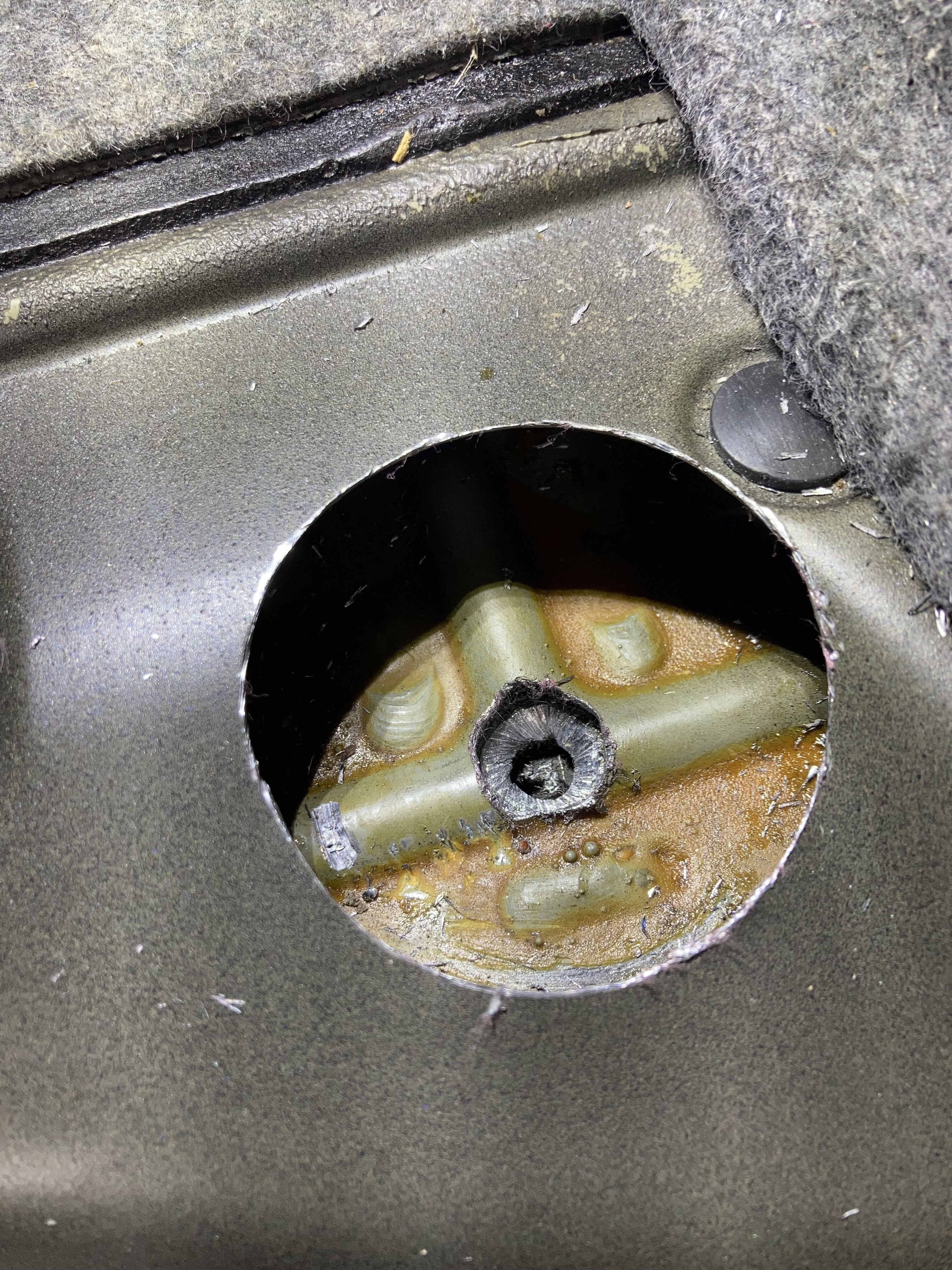

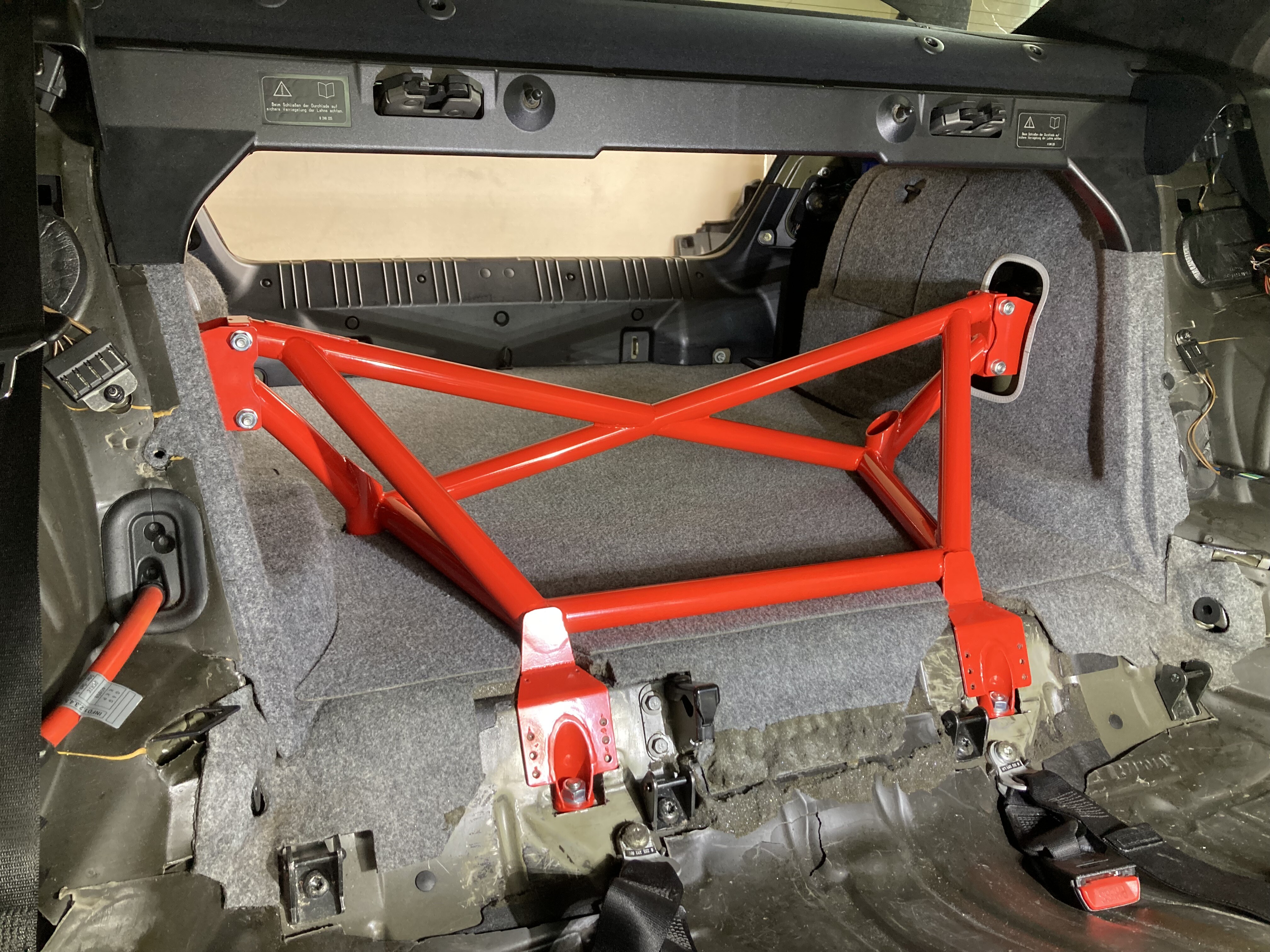

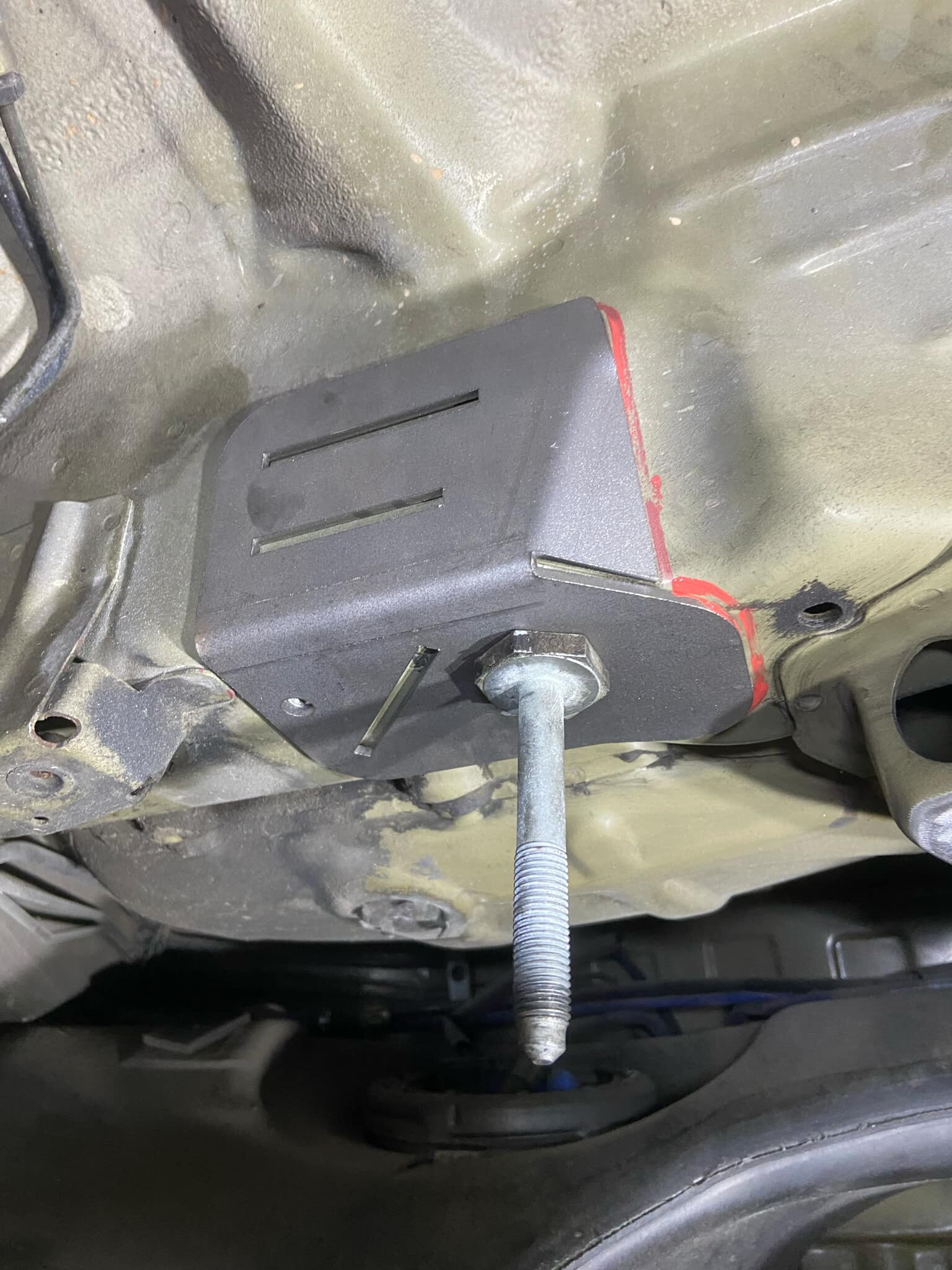

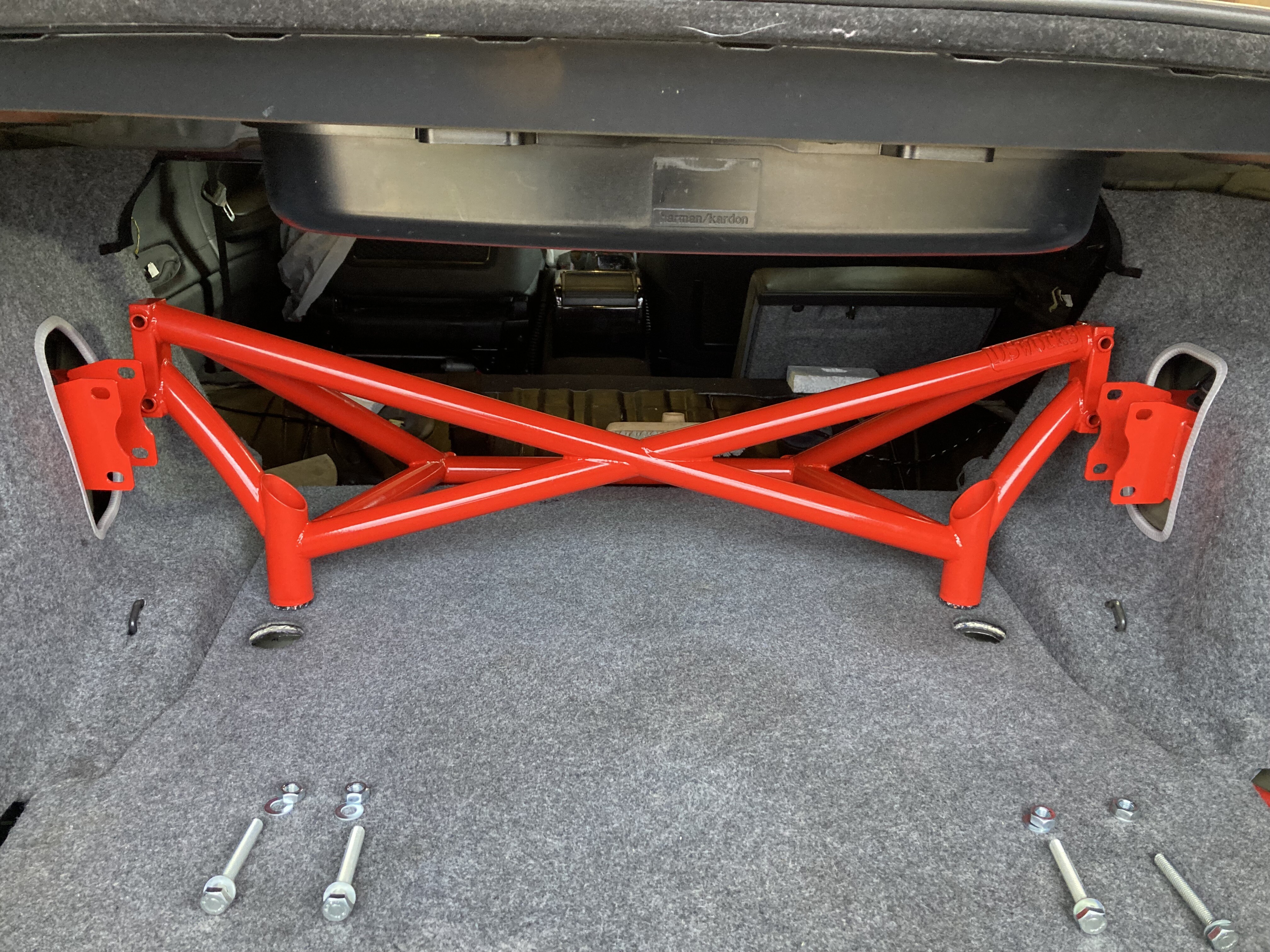

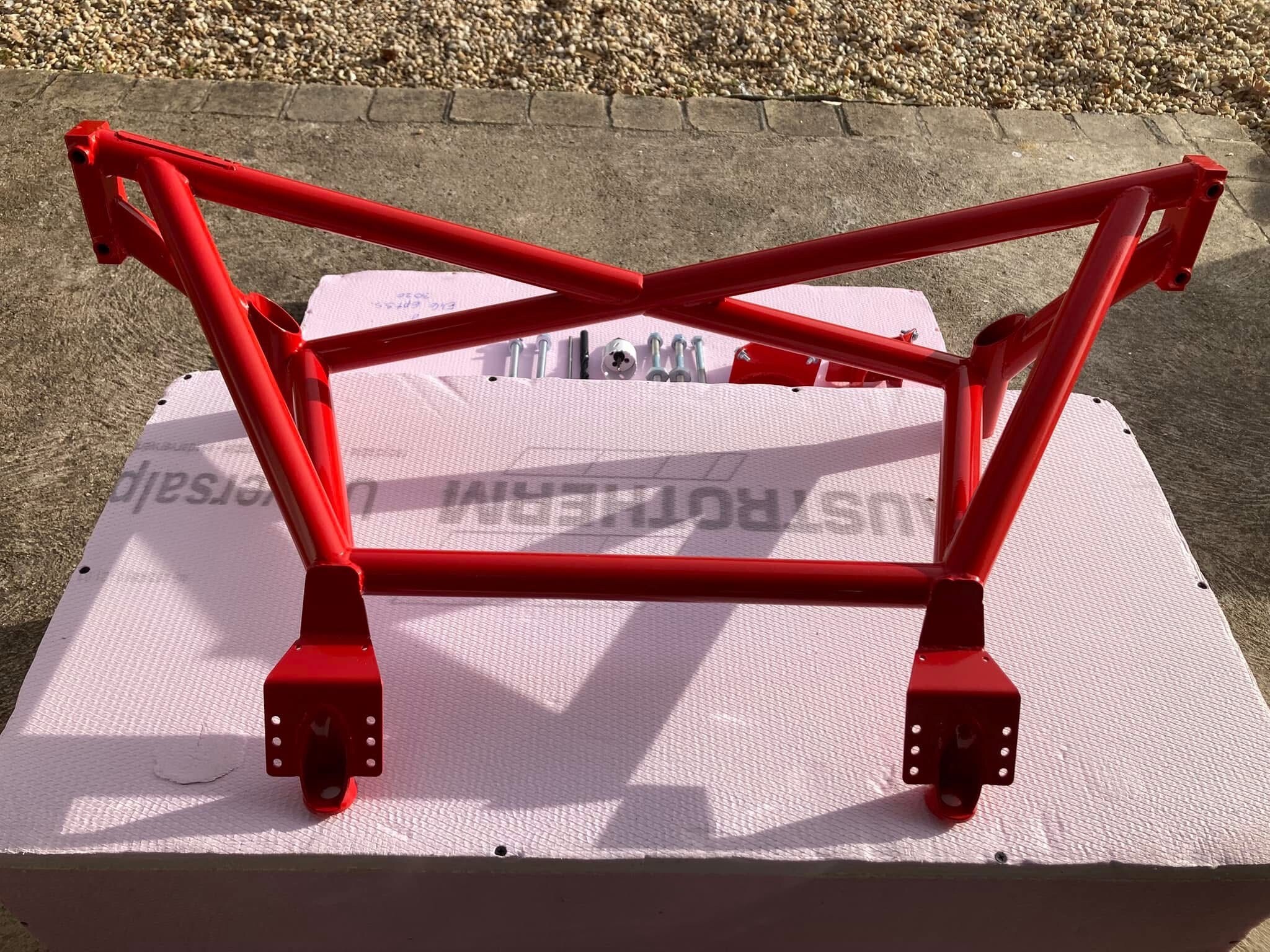

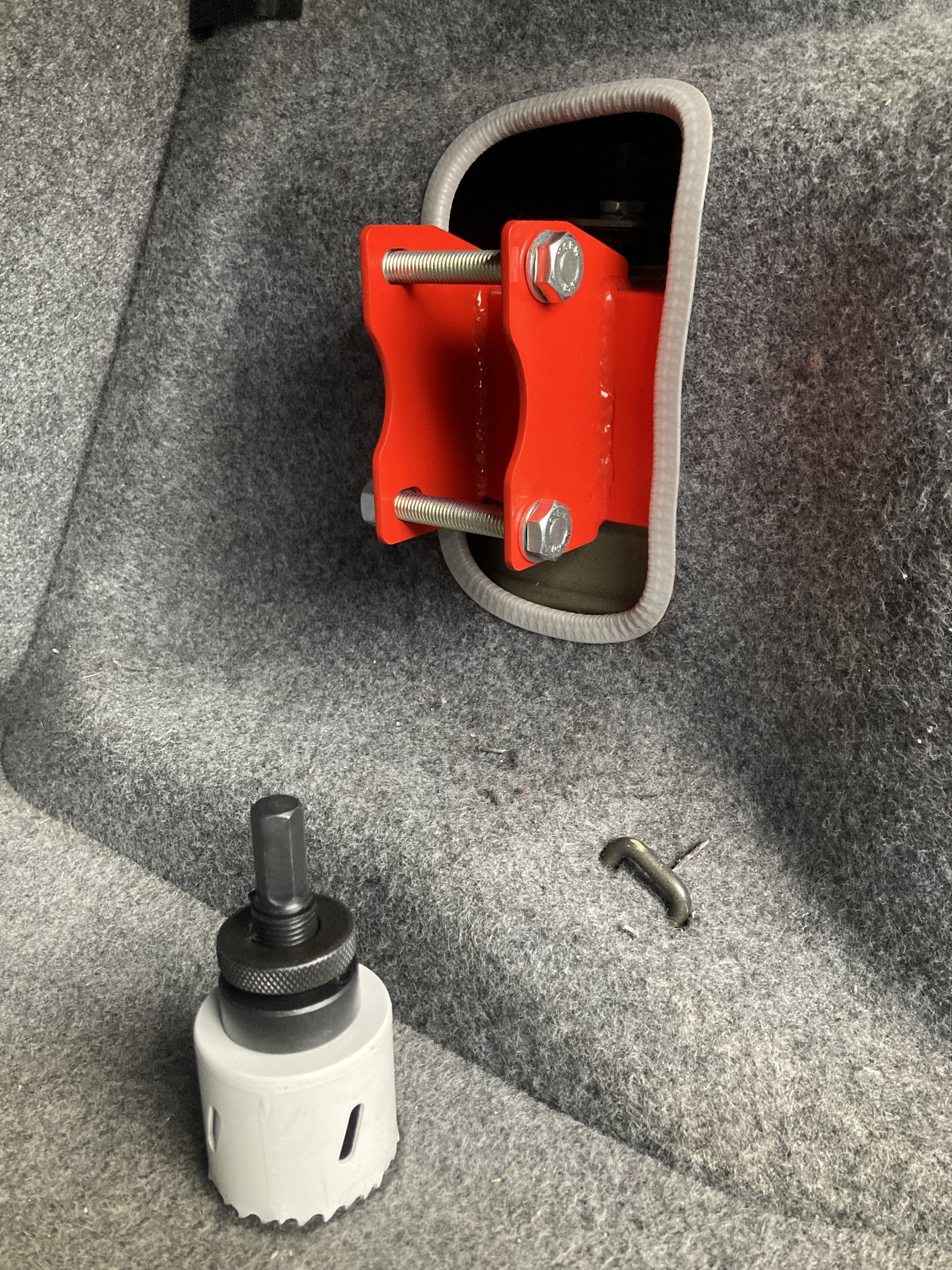

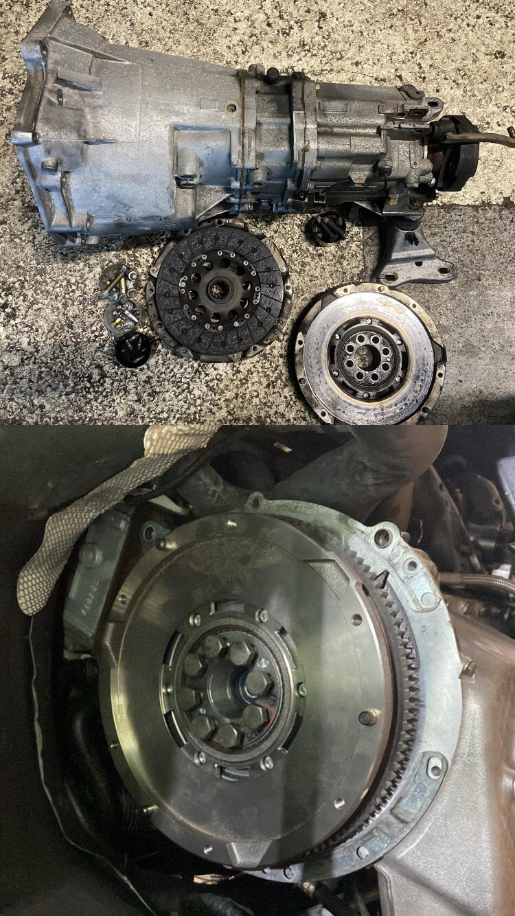

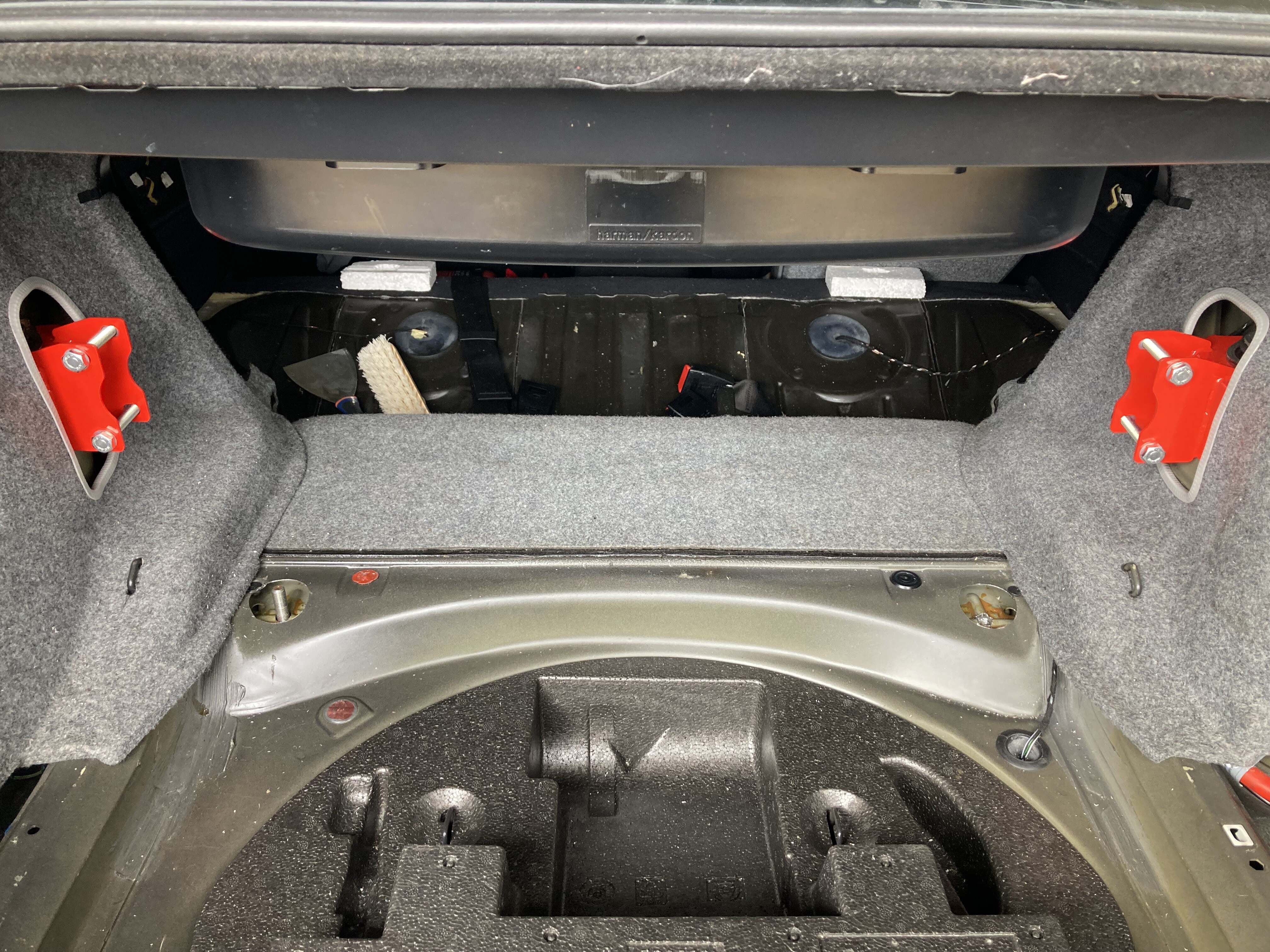

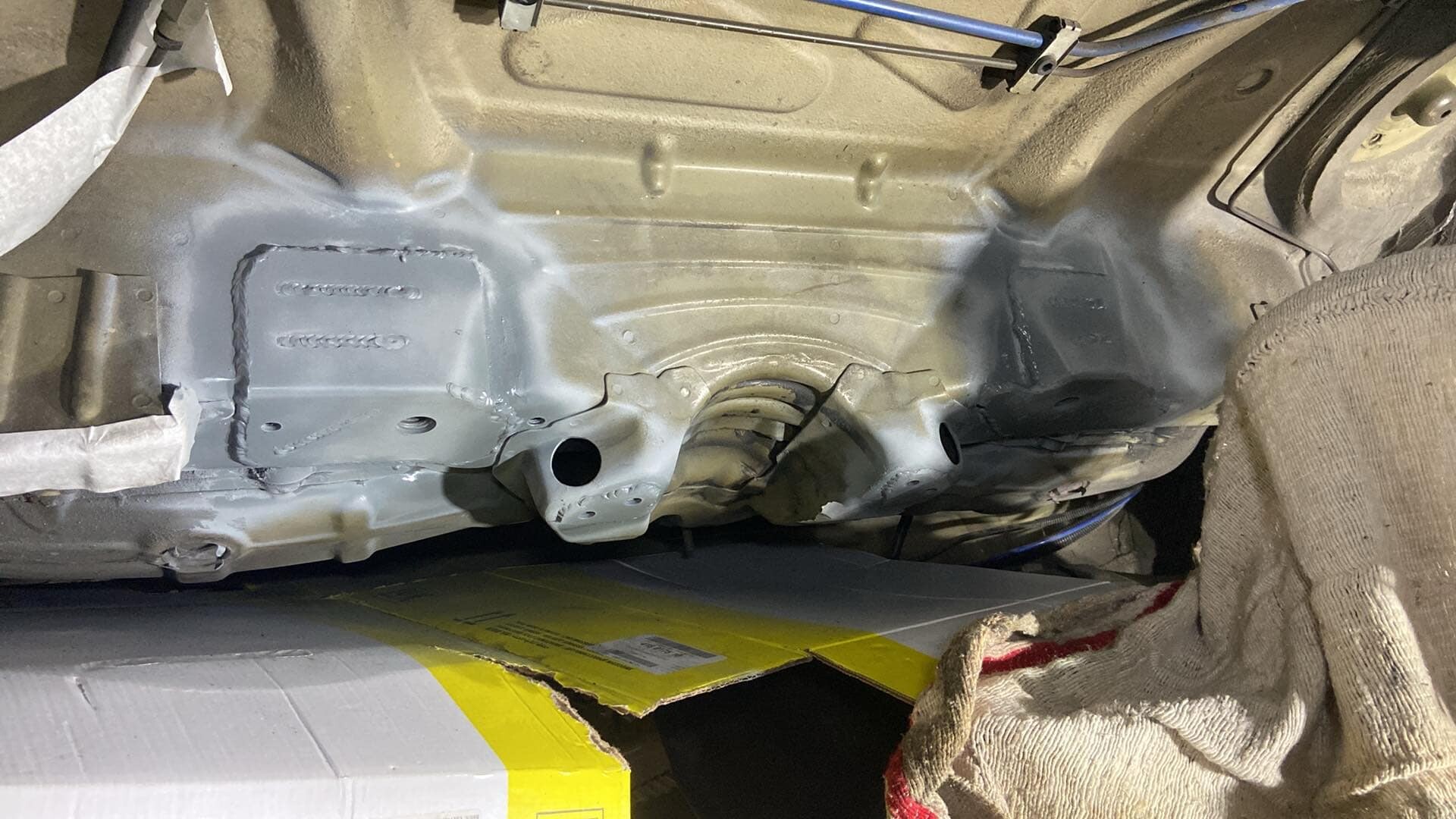

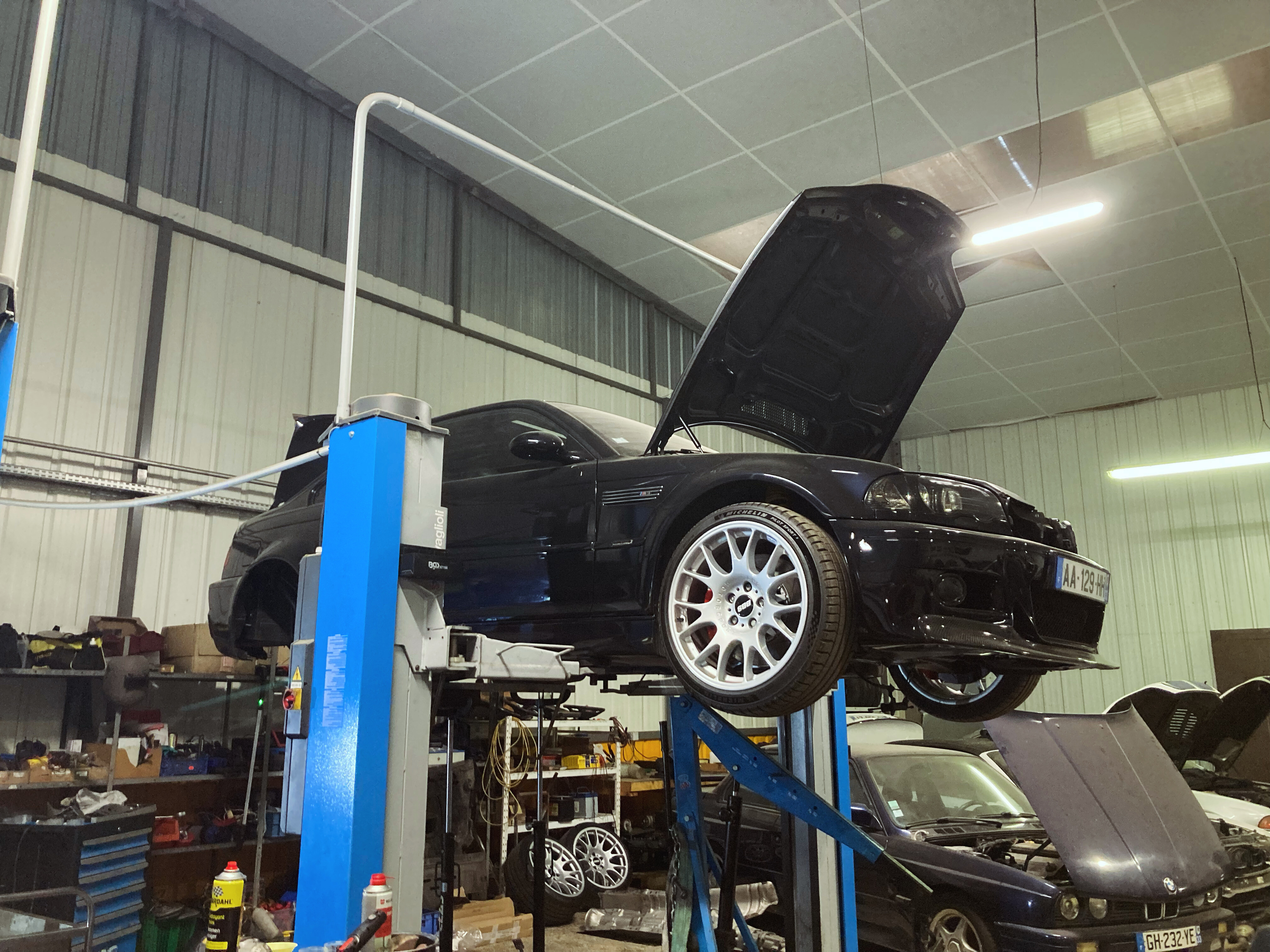

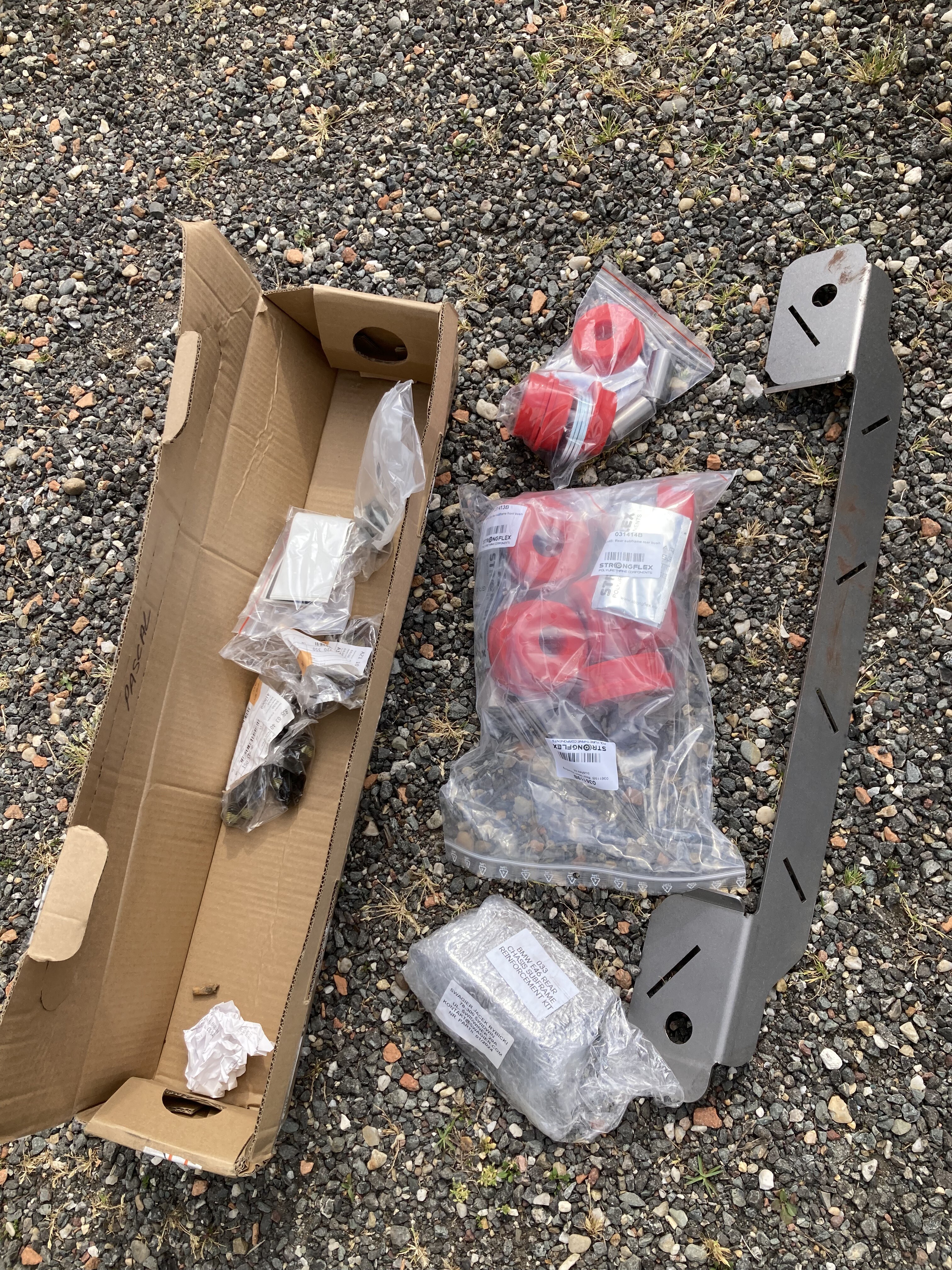

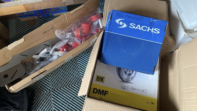

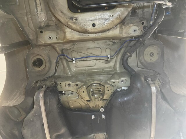

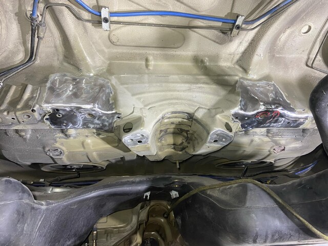

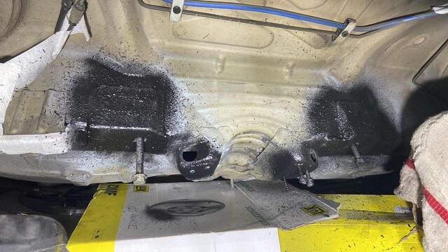

Salut la team!!!

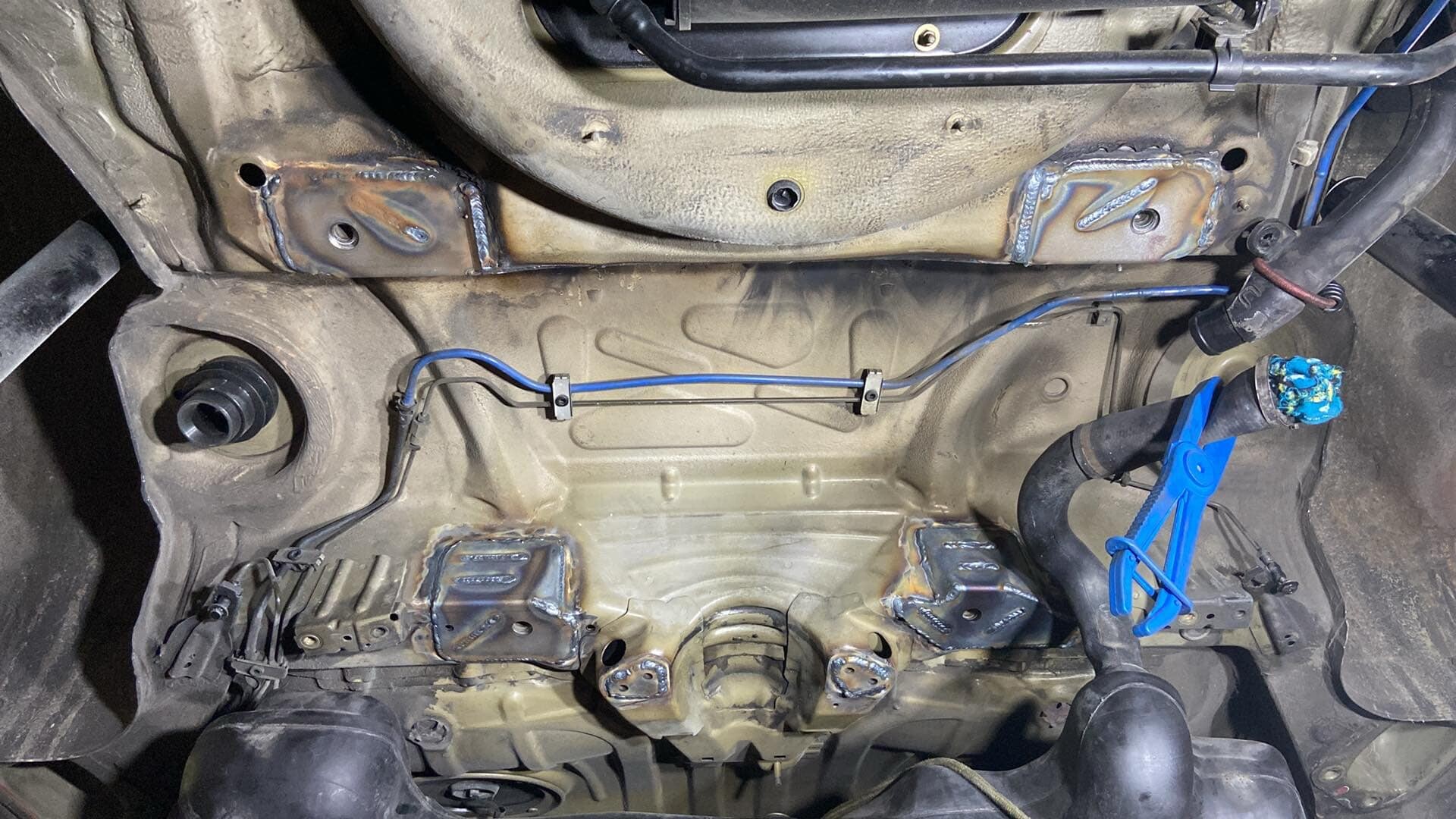

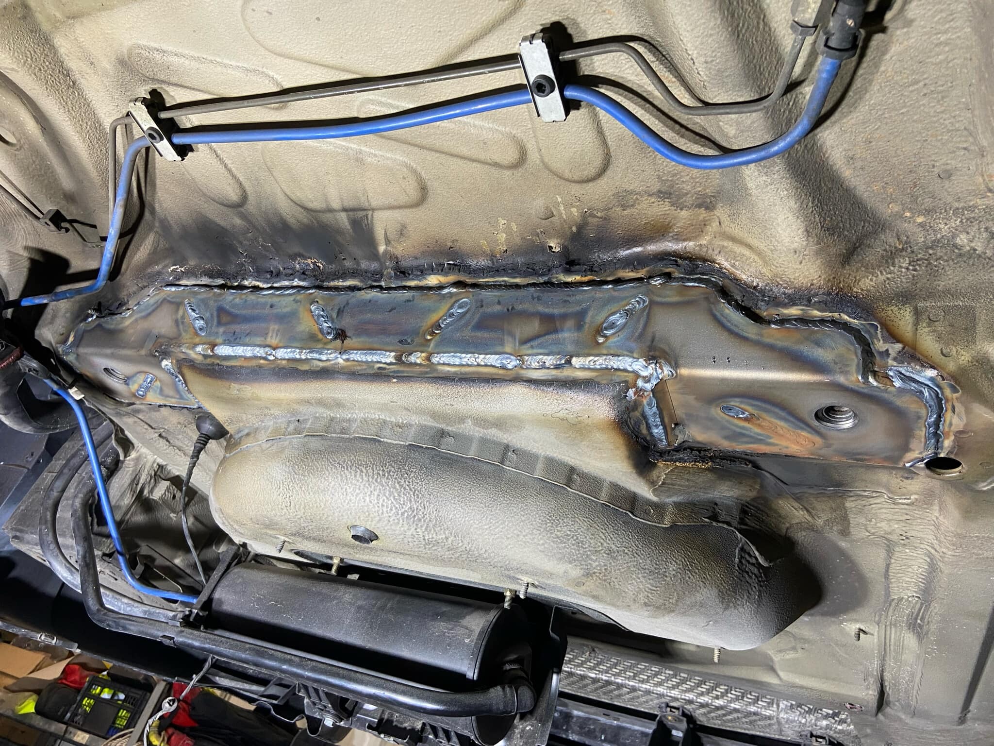

C’était un gros chantier 🏗️ mais une de plus qui est sauvée…

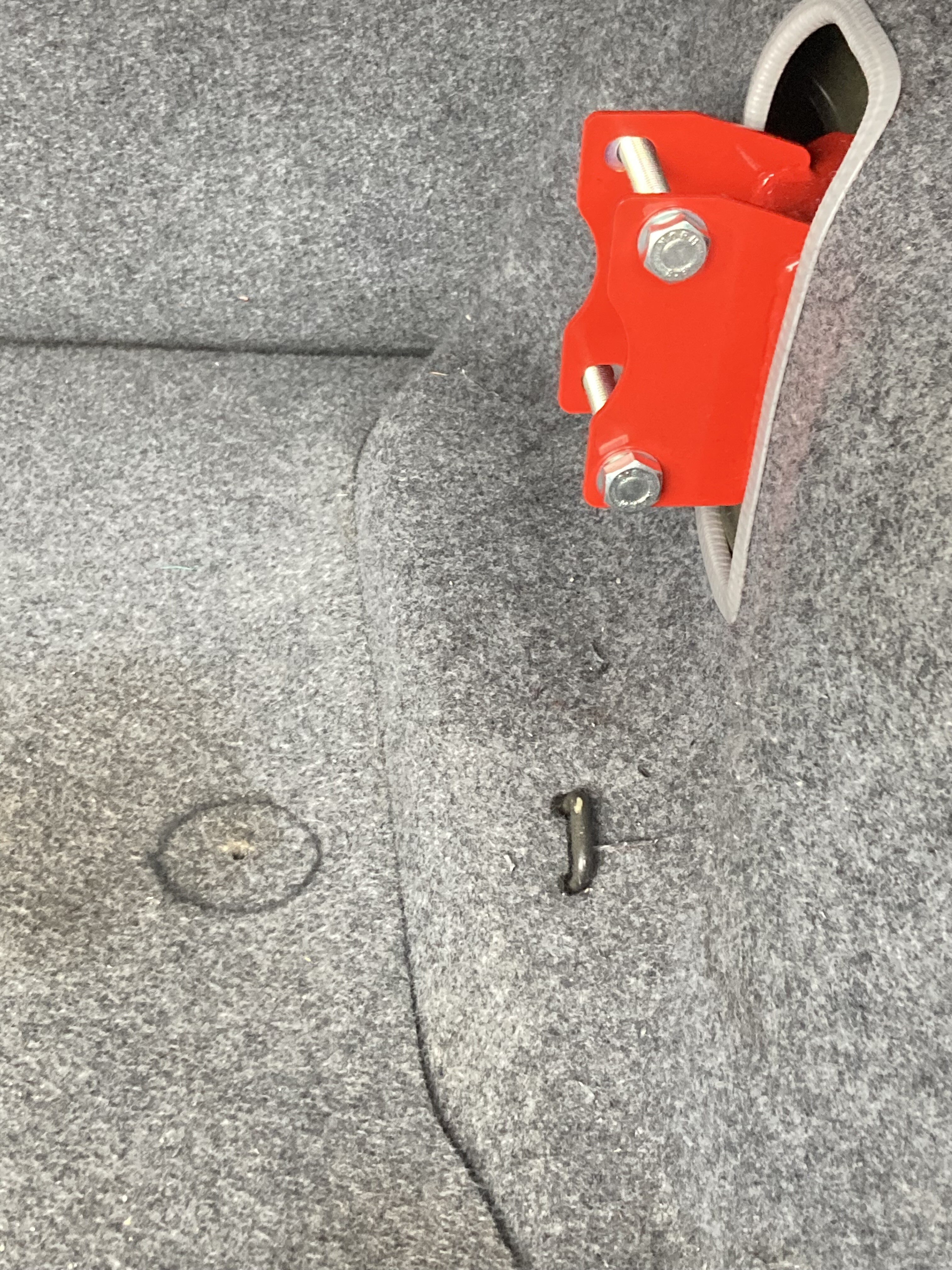

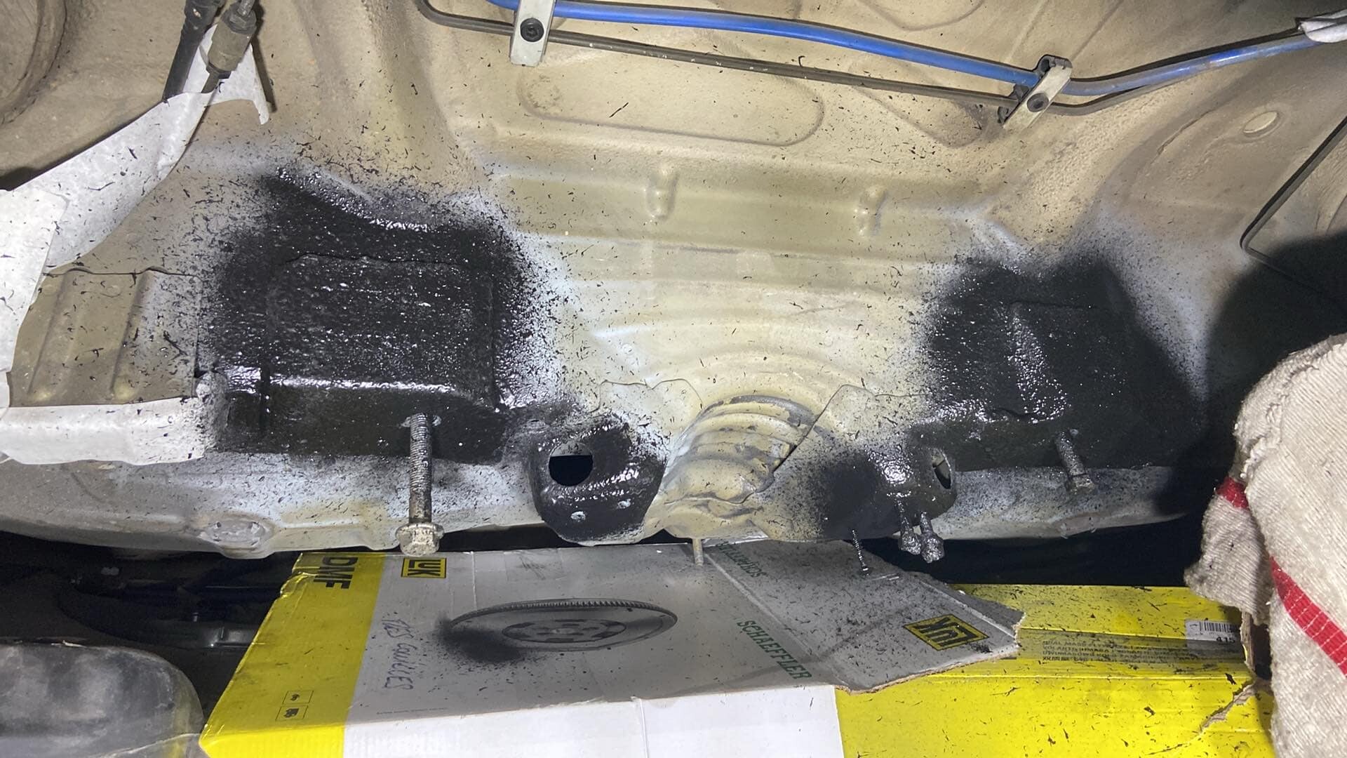

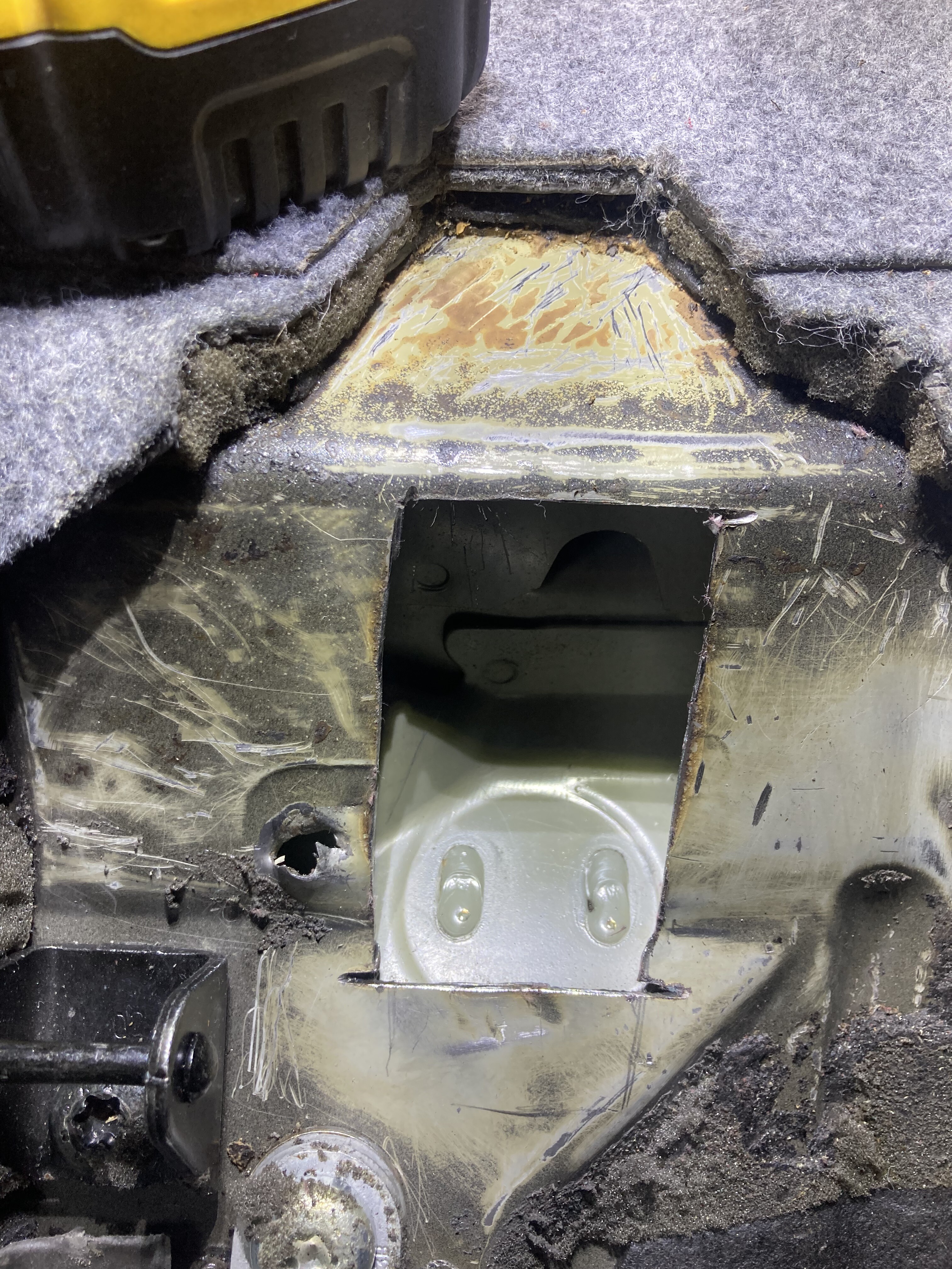

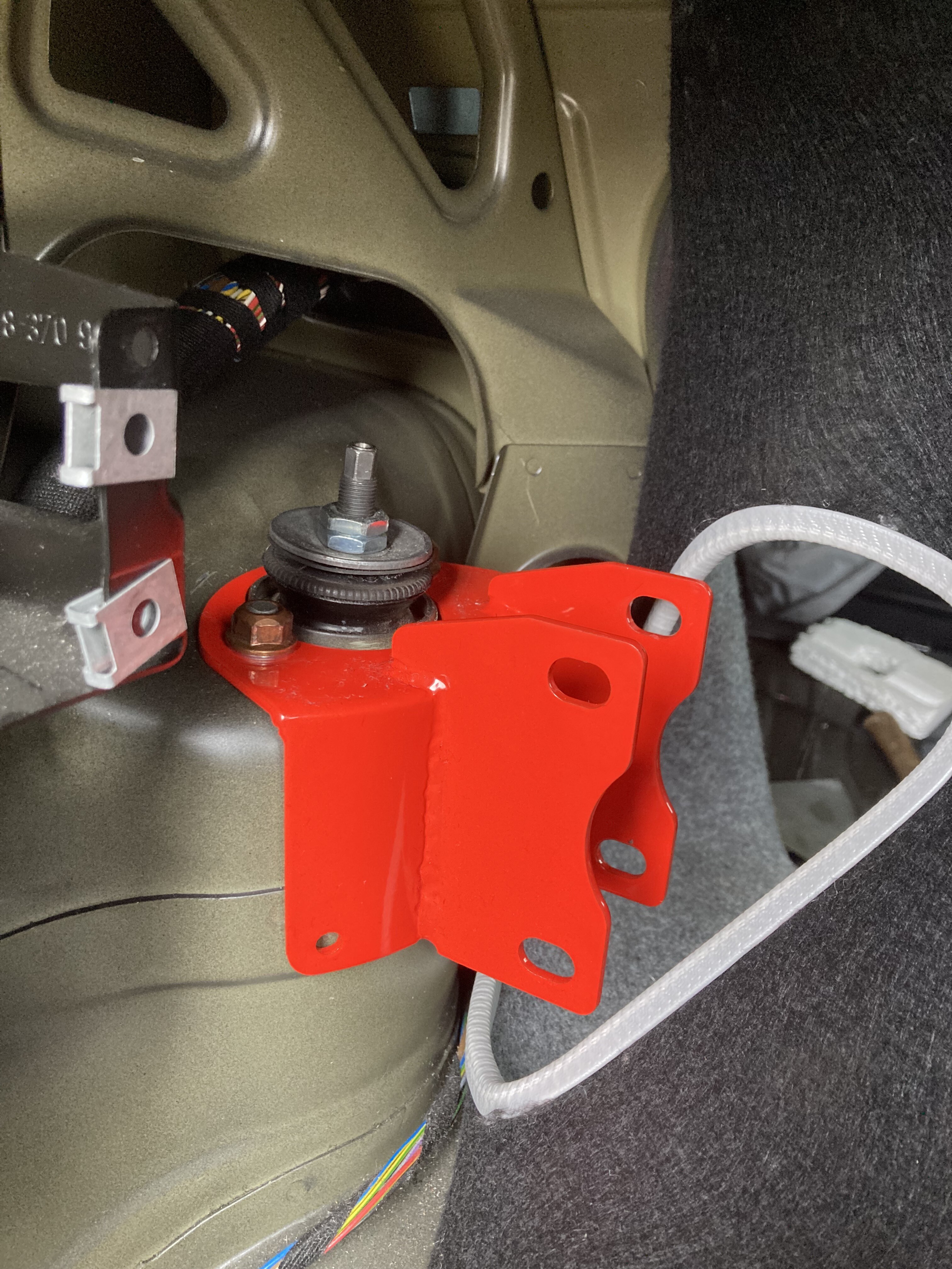

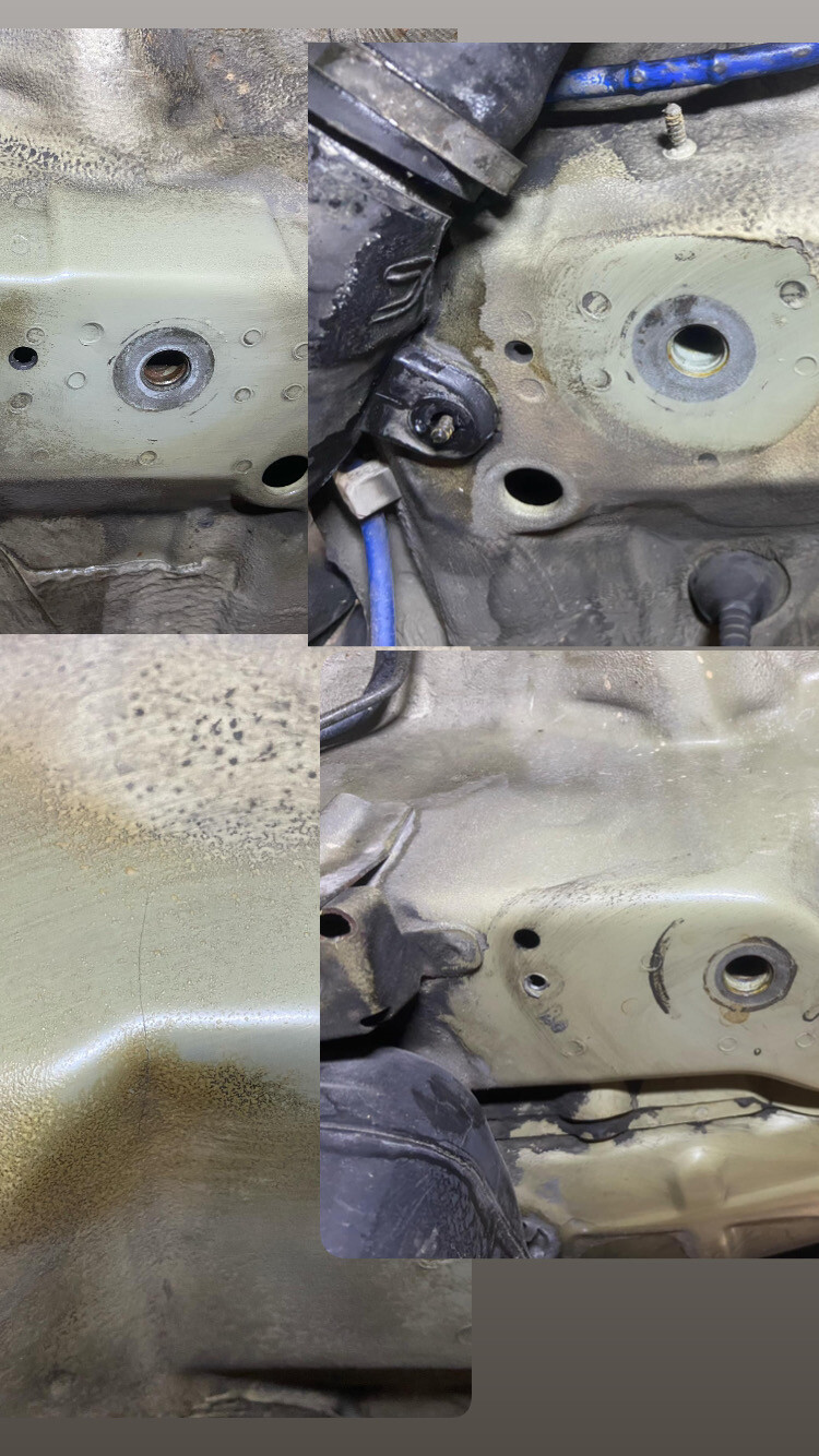

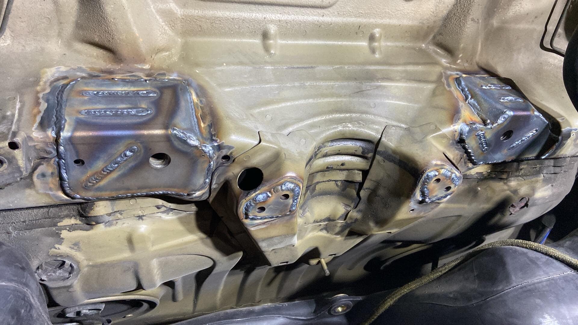

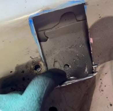

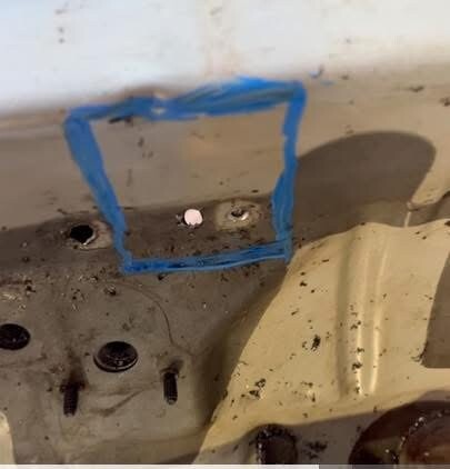

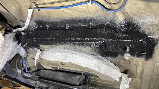

J’avais remarqué il y a quelques années une fissure vers l’encrage arrière gauche, au final après dépose, je n’avais que cette amorce, c’était plutôt propre dessous 👍
Au programme, des plaques de renforts sous châssis et également un renfort à l’intérieur du coffre afin de lier chaque points ensemble et  limiter la flexion/torsion au maximum pour régler définitivement cette « maladie »…
Plusieurs arguments pour ce choix :
1- Vu le tarif que c’est, je préfère rajouter un peu et être sûr que ça ne reviendra jamais…
2- Avec pont court/combinés filetées/grosses barres/jantes en 10’, etc..clairement ça n’aide pas..
3- Si un jour je change mon utilisation, notamment en pistarde, tout sera fait pour✌️

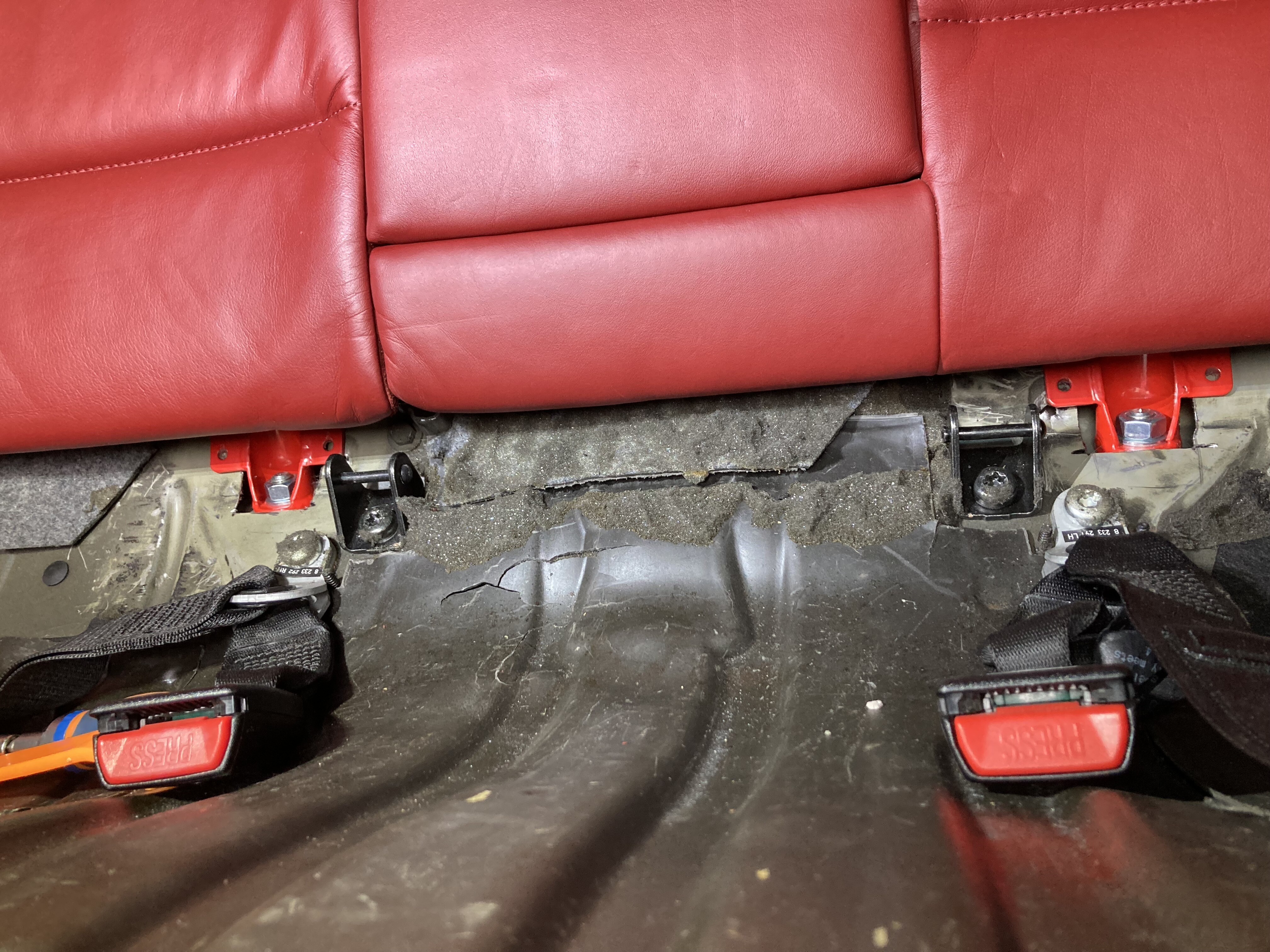

4- Et pour finir, maintien en place de la banquette arrière qui était primordial pour moi
Pour rappel : M3 de 2002 / BVM / 127000km

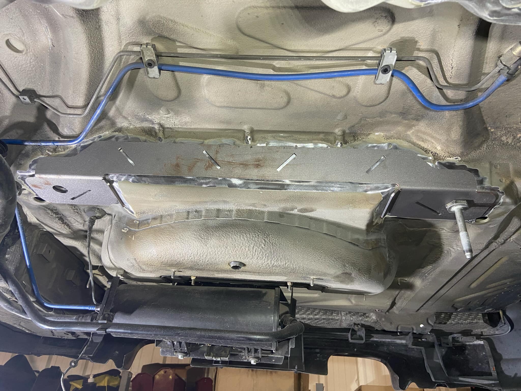

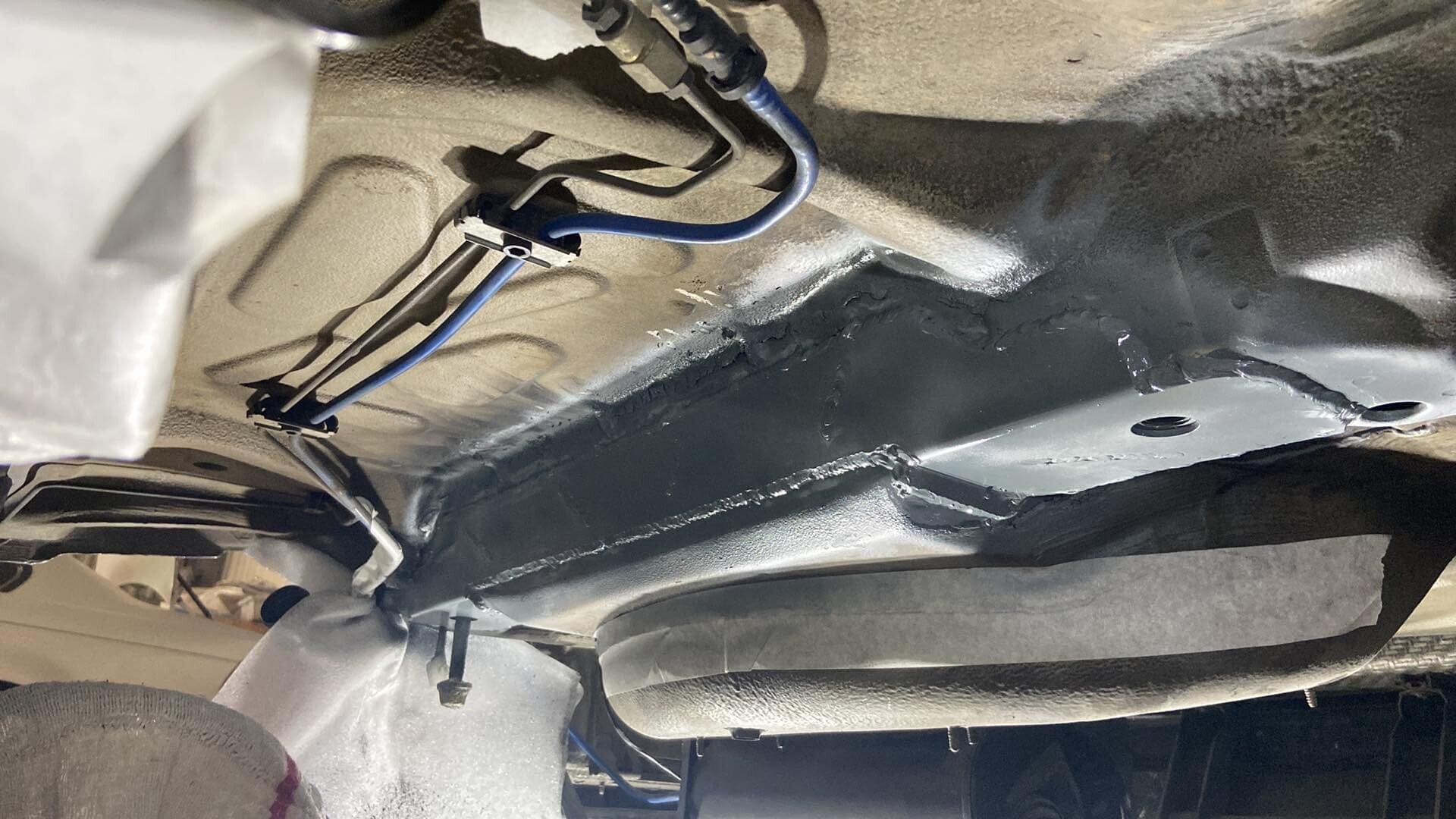

La liste des travaux :
🛠️ Renforts châssis/train arrière
- Soudure/réparation de la fissure existante
- Pose des renforts SCP shop
- Traitement anti-rouille
- Traitement anti-gravillons

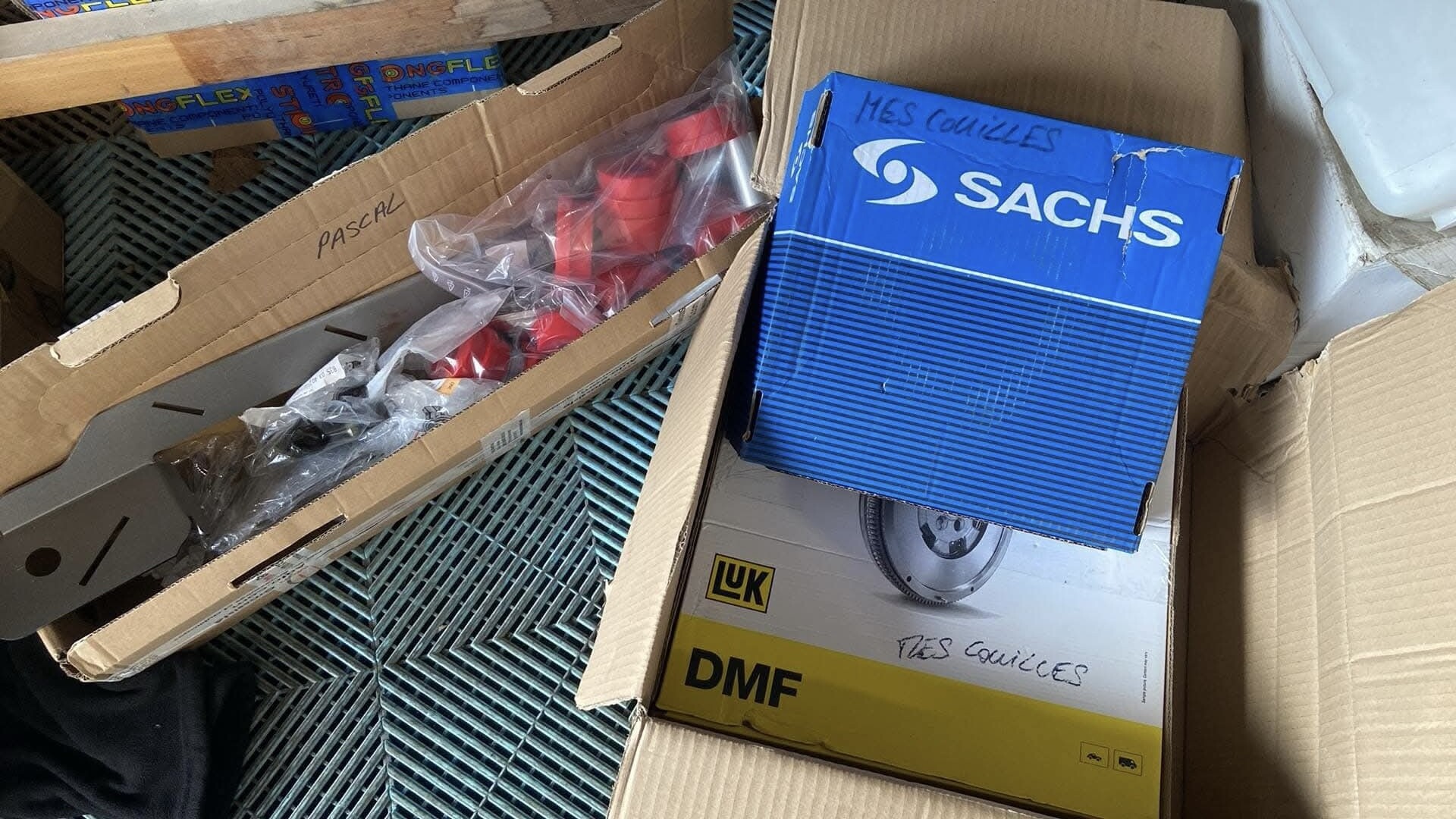

- 4 Silentblocs berceau en Strongflex rouge (dureté OEM)
🛠️ Embrayage Sachs + VM bi-masse LUK
- Visseries, joint spi de vilebrequin, roulement, pion de fourchette, Redline D4 ATF

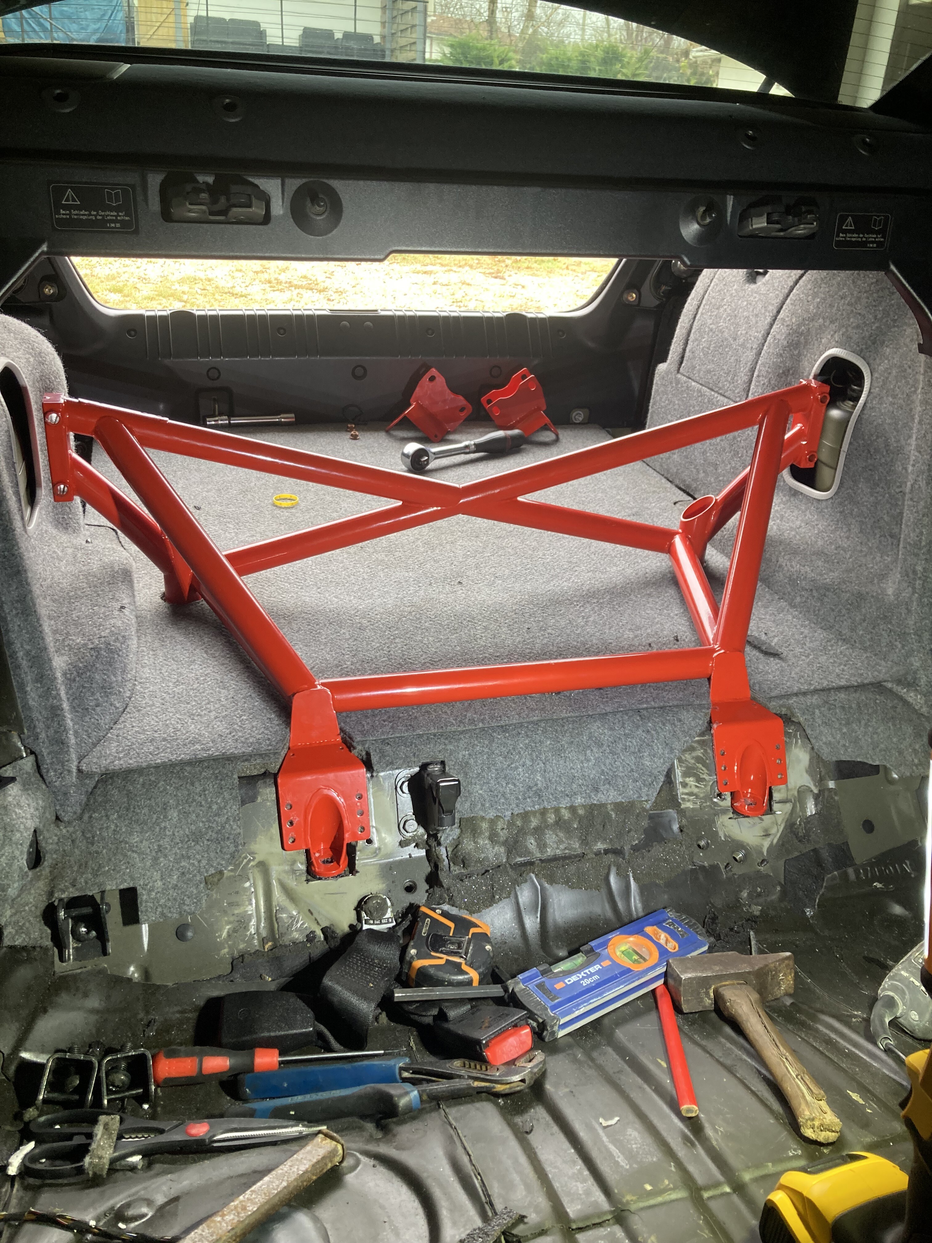

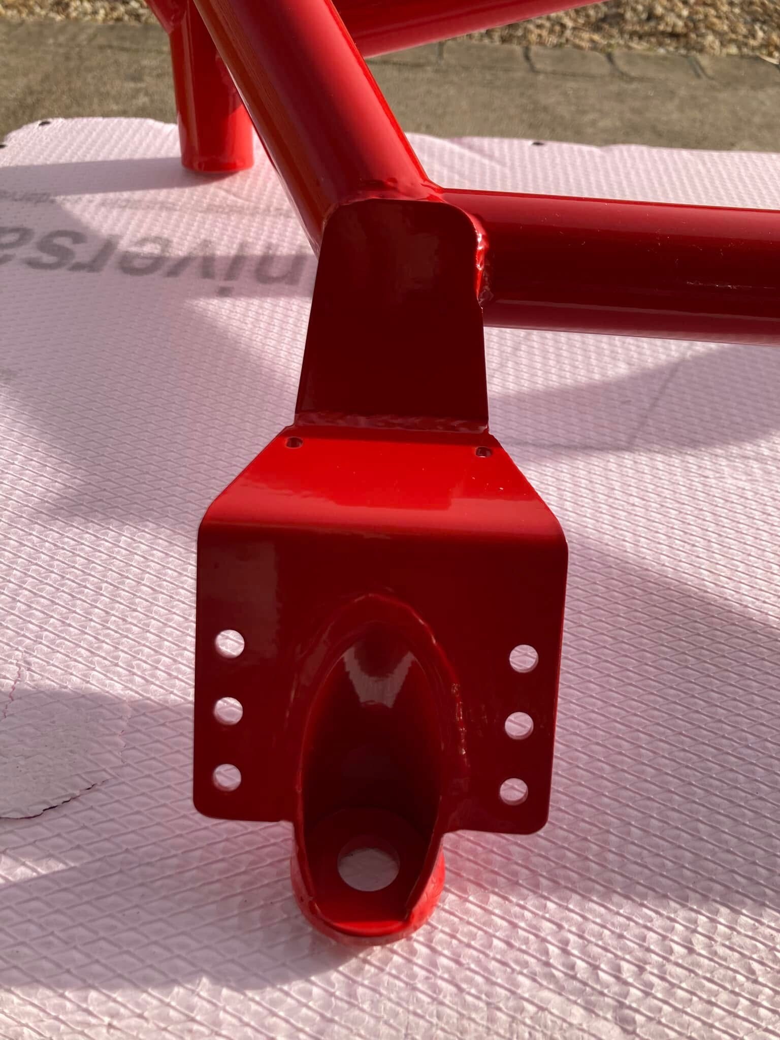

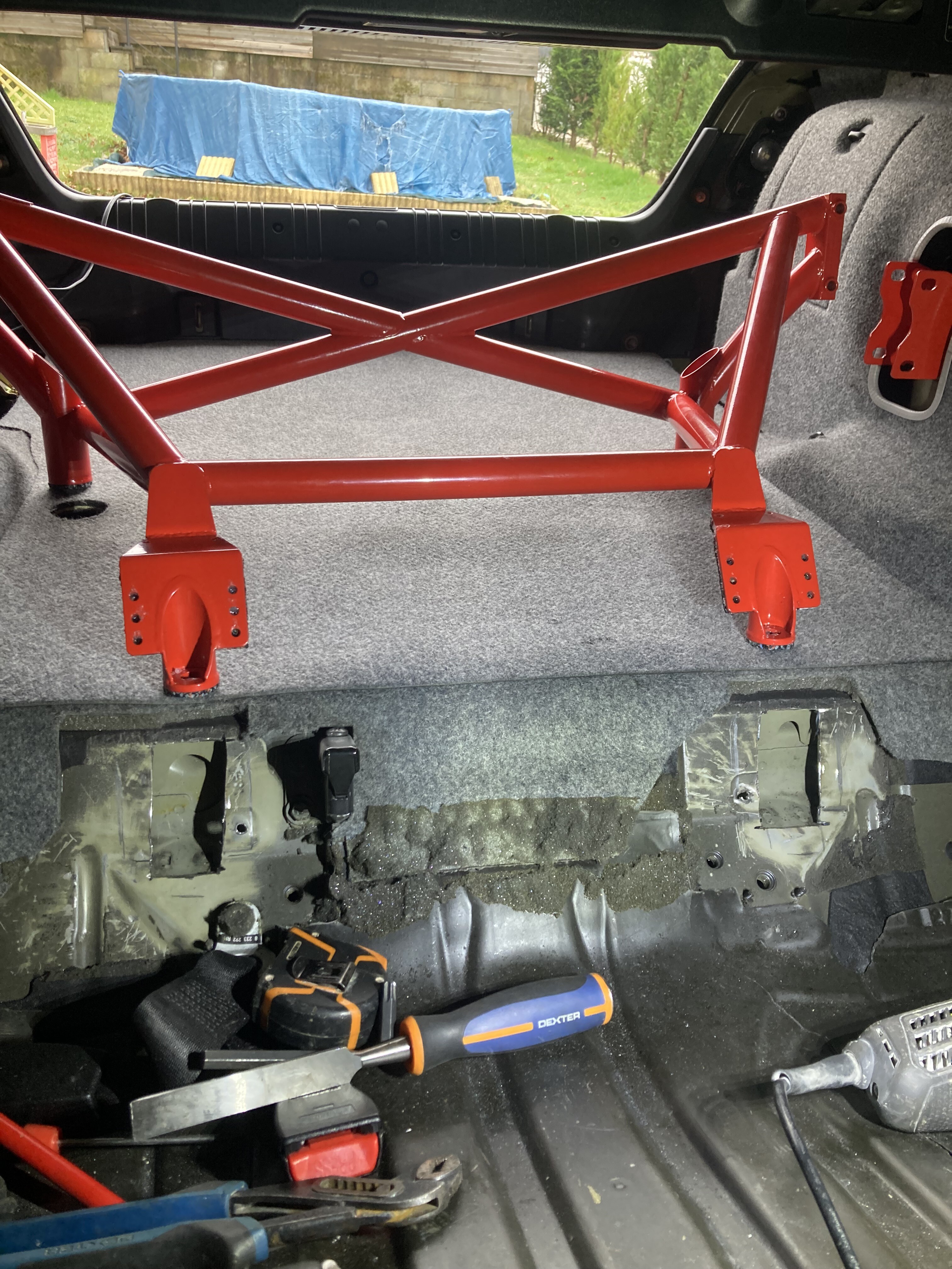

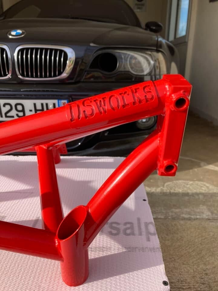

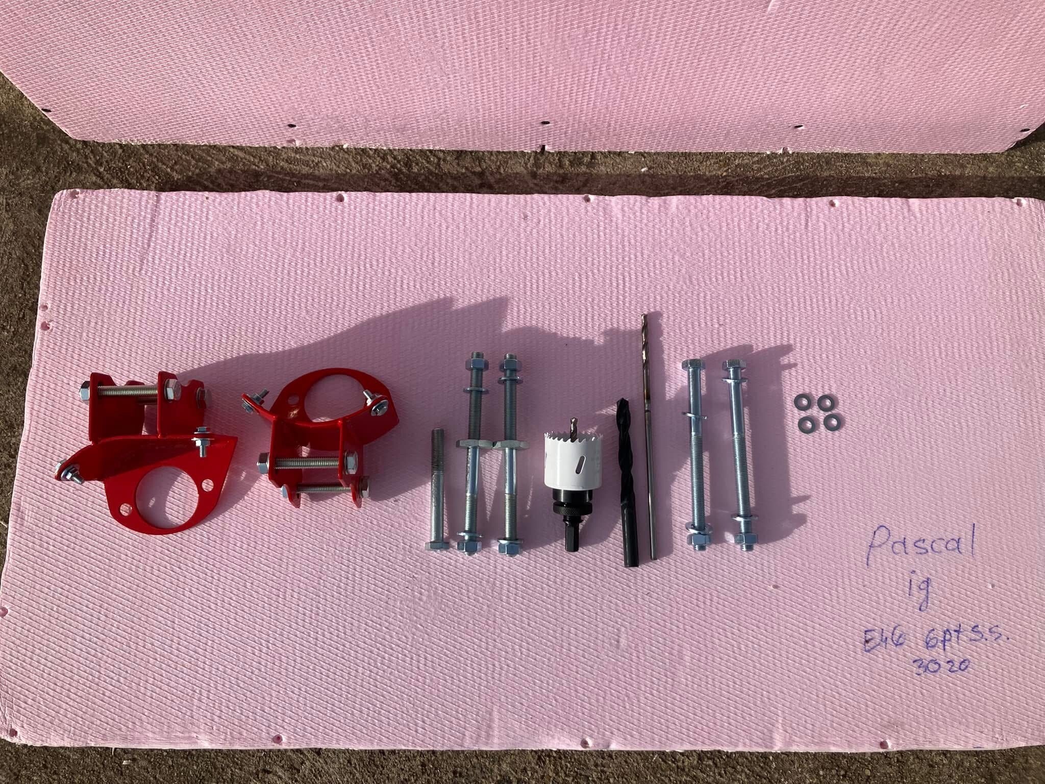

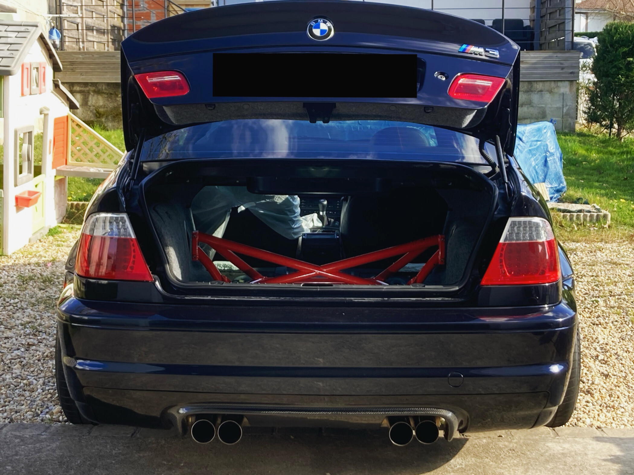

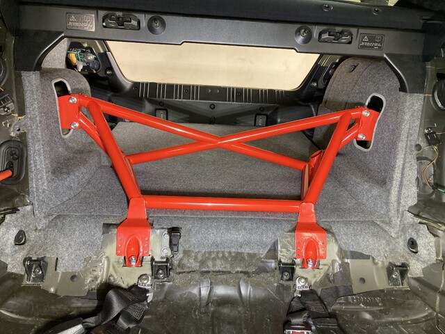

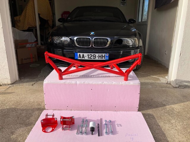

🛠️ Montage du Xbrace 6 points de chez Dusan strut works - DS works

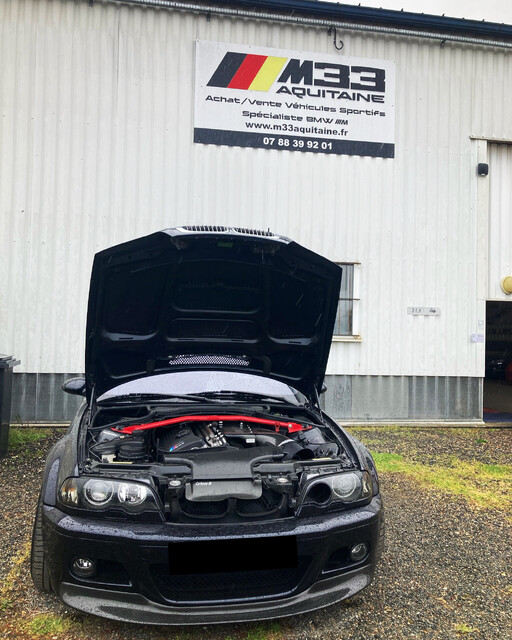

Un grand merci à mon poto Samy Shibib, garage M33 Aquitaine qui s’est occupé de la majeure partie des travaux…
Il m’a fait un petit album complet étape par étape et il a aussi checker l’ensemble de l’auto…
Je le recommande les yeux fermés 👌 un vrai passionné..

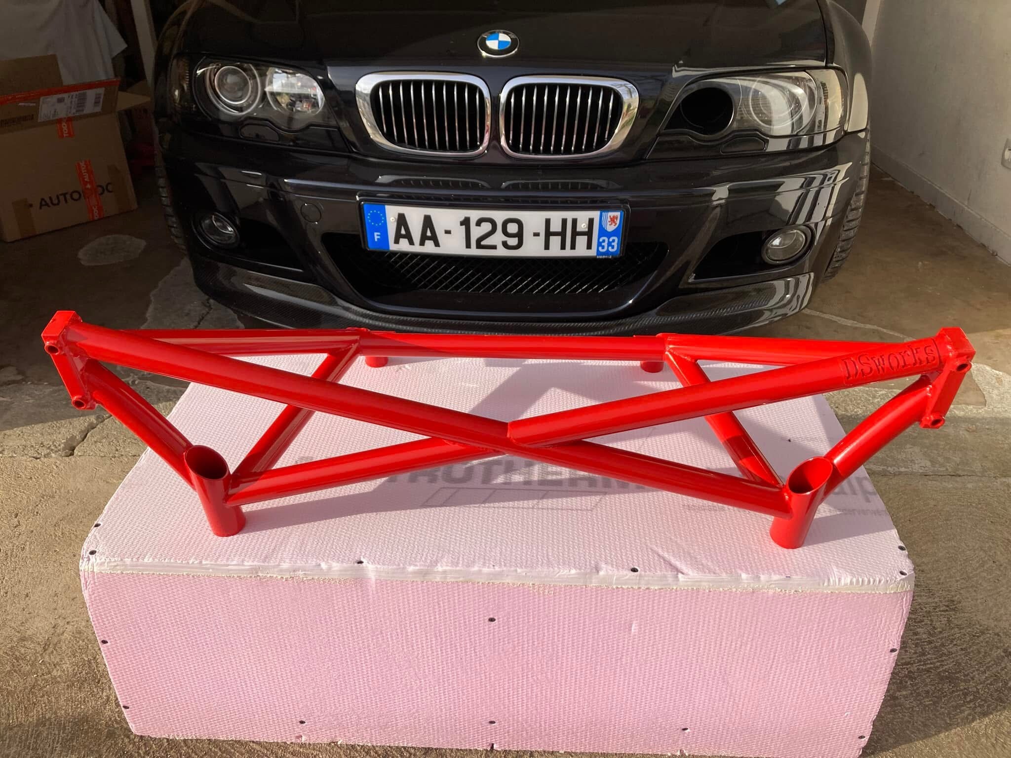

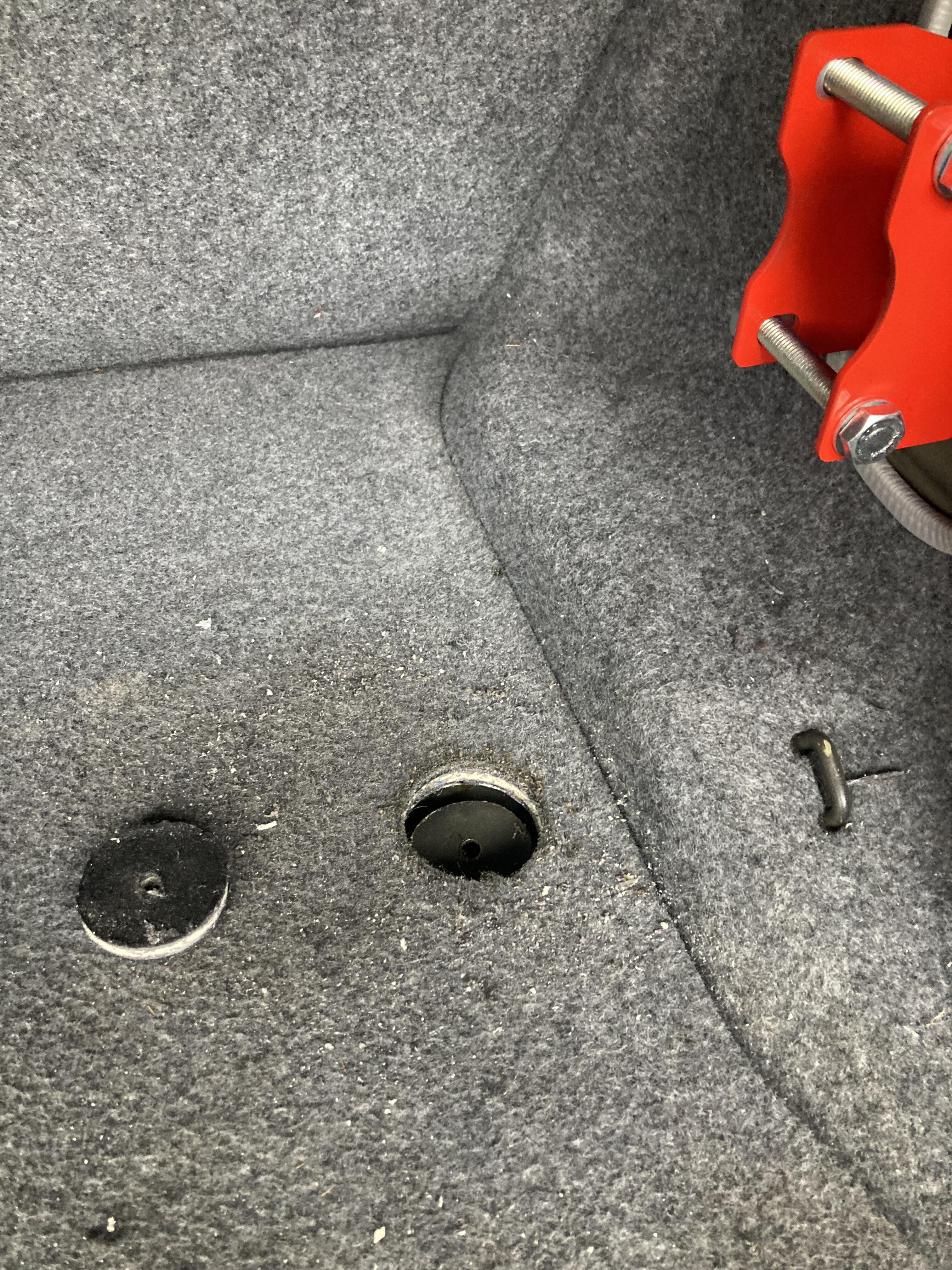

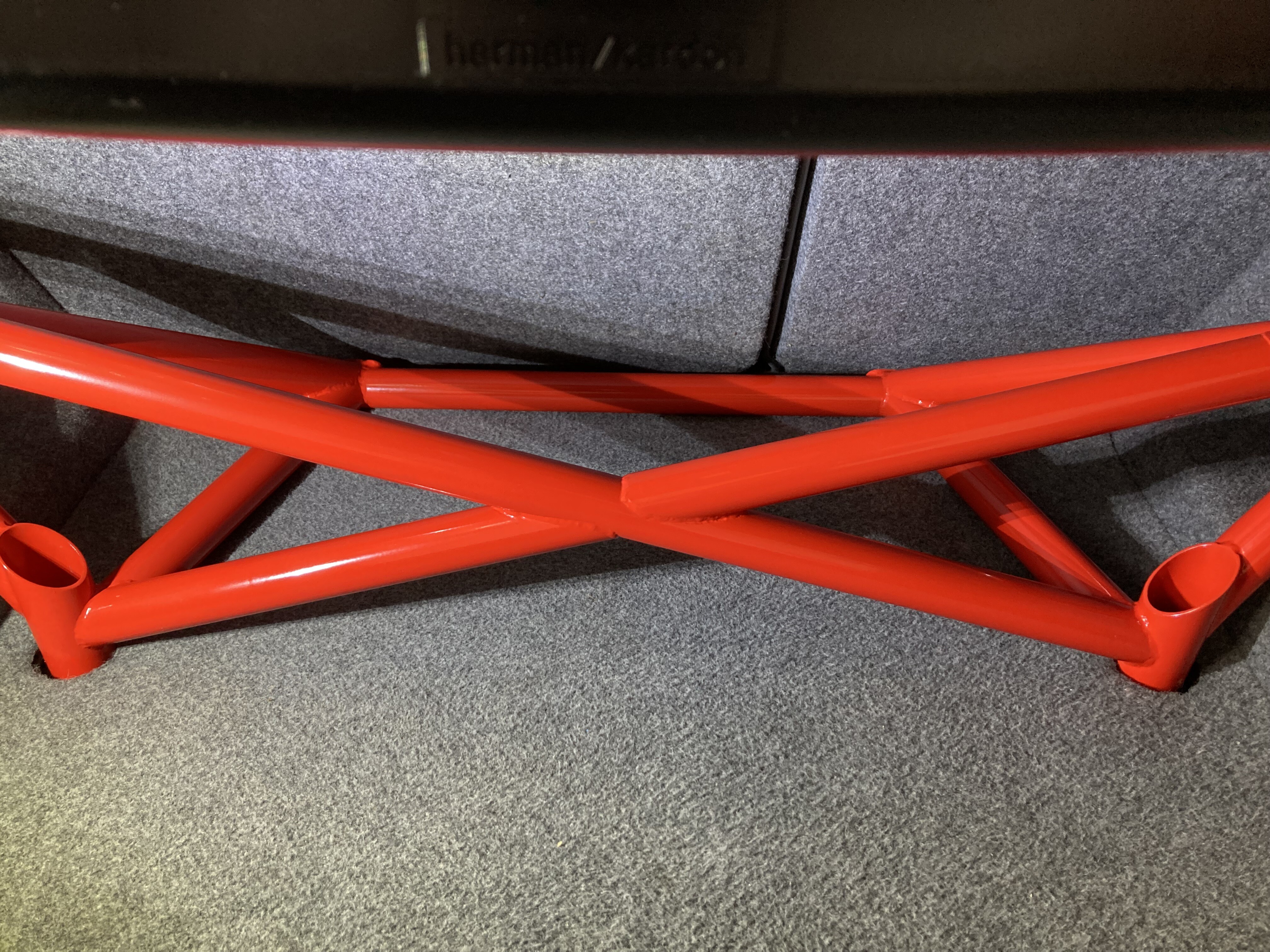

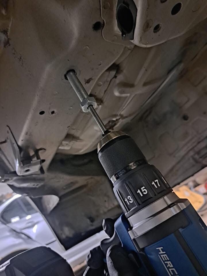

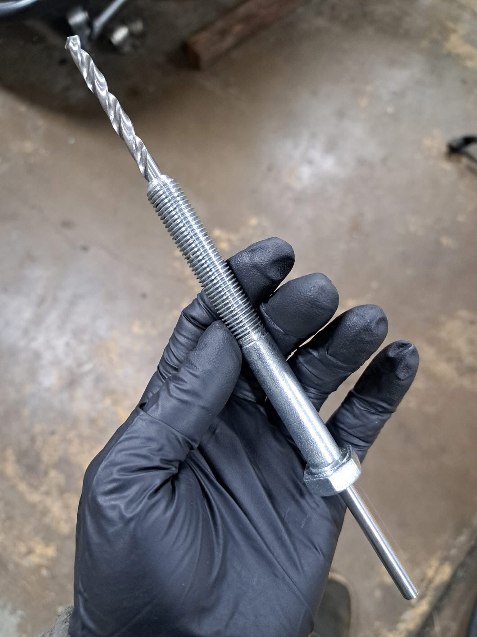

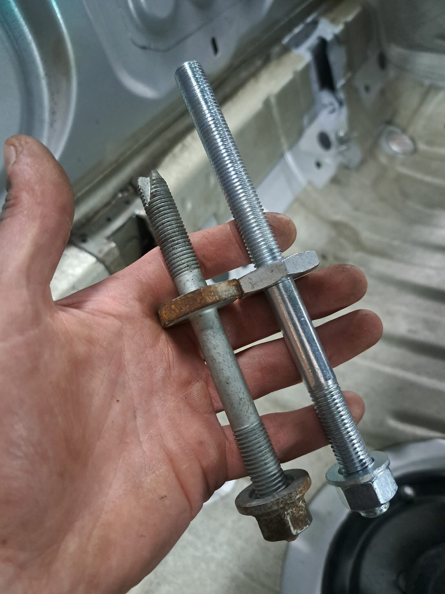

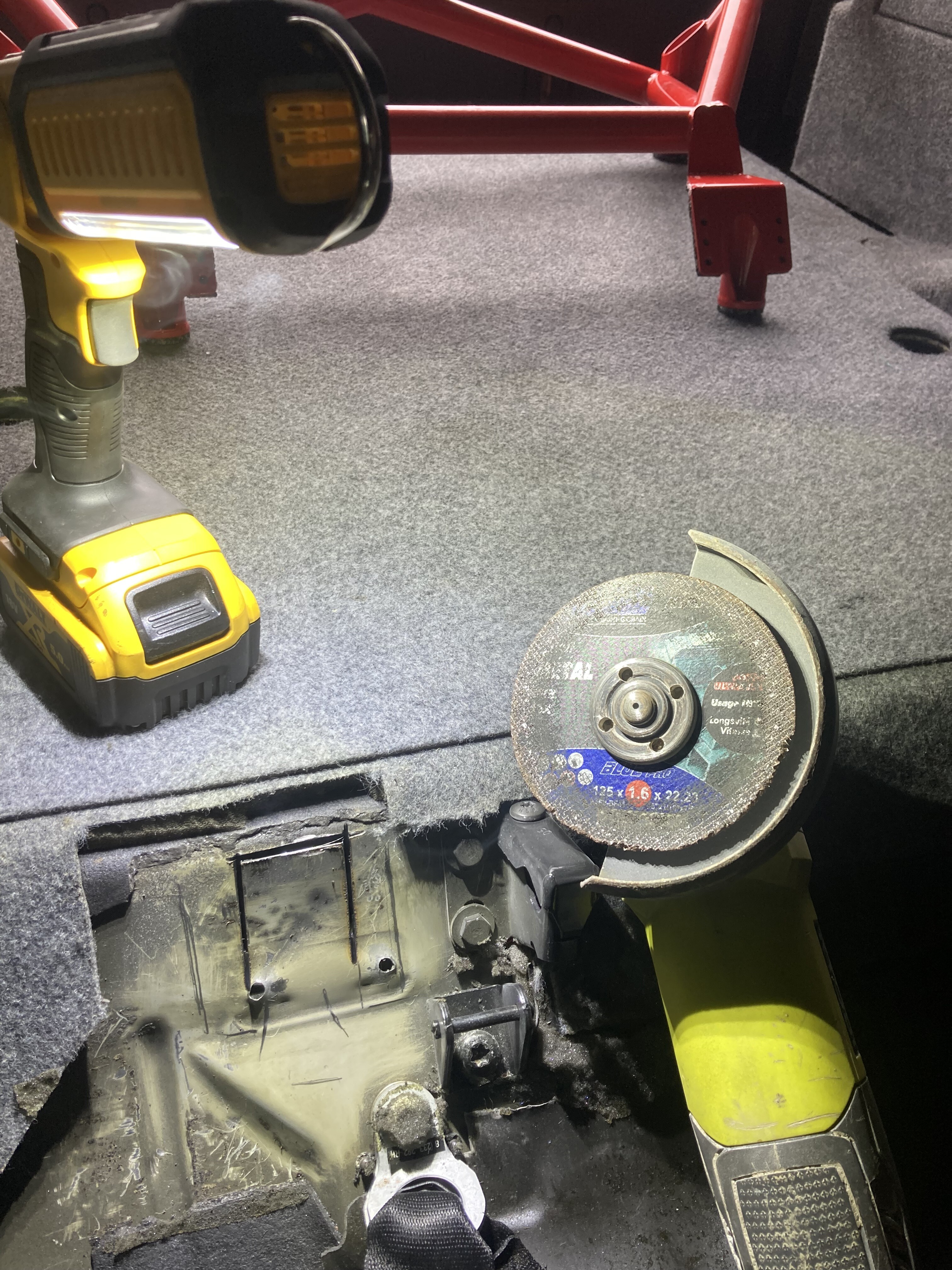

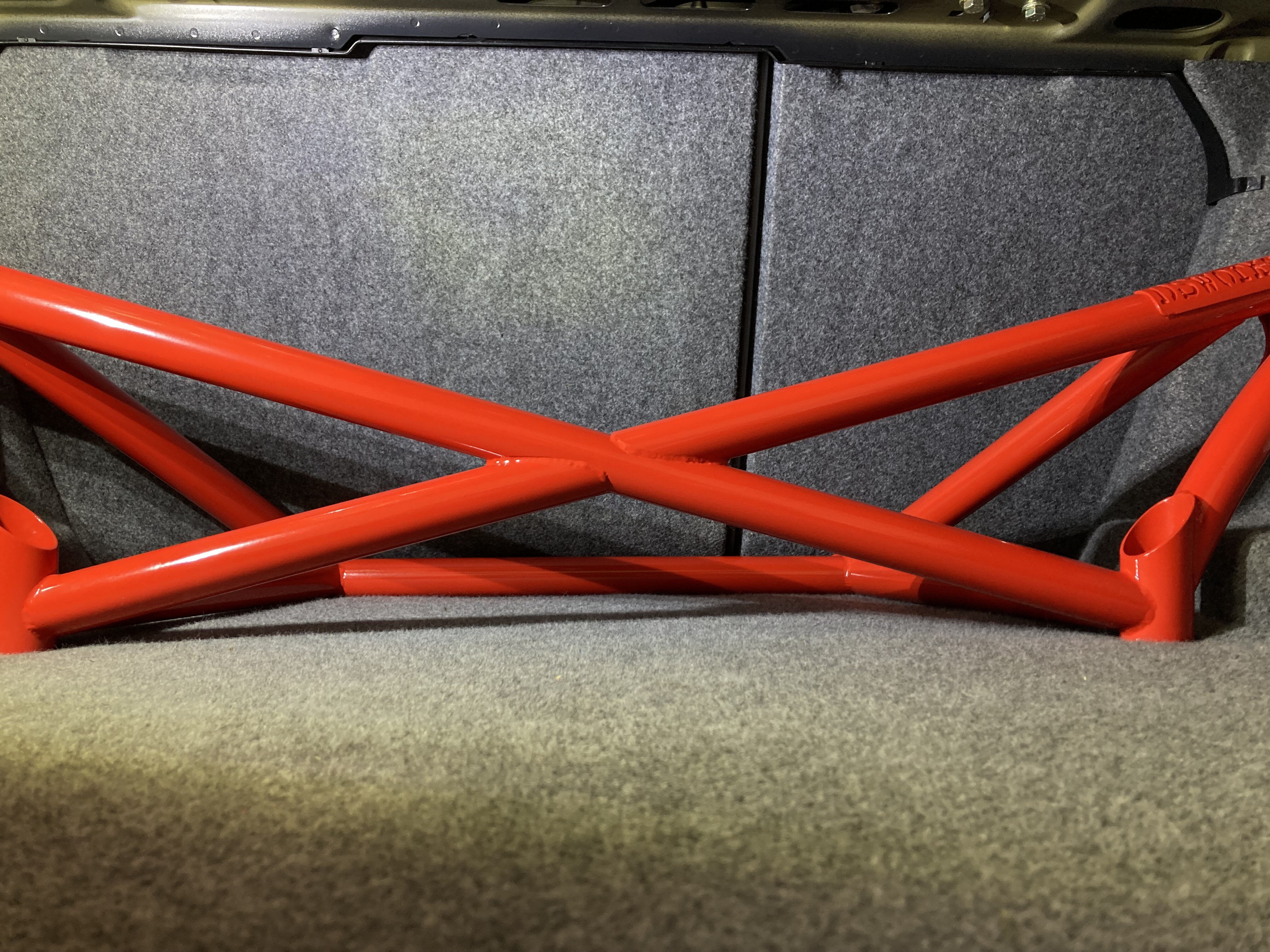

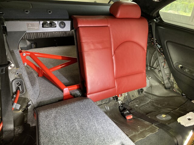

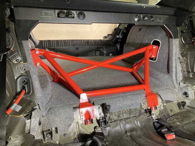

Pour la pose du Xbrace, il faut l’installer avec des vis d’ancrages plus longues pour qu’elles puissent traverser la tôle..
Si c’est une 6 points comme la mienne il faudra tomber l’essieu entier car les vis sous la banquette sont prises en sandwich entre le Silentbloc et le châssis…
Si c’est une 4 points, le seul démontage a effectué c’est l’intermédiaire (et/ou) le silencieux, car pour percer droit ils vont gêner..

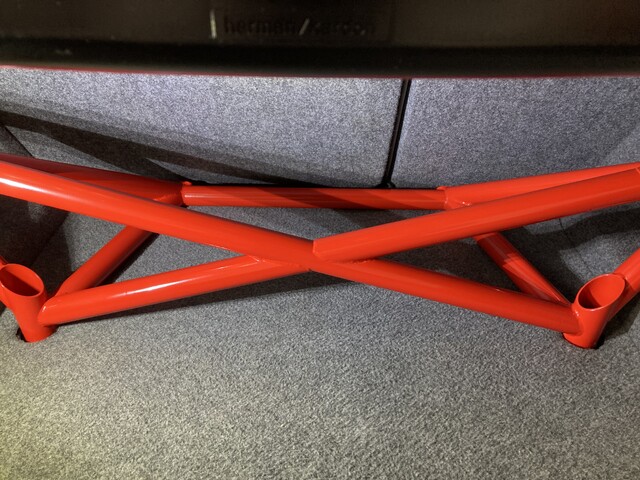

L’inconvénient de ces barres sont l’intrusivité..
Mais une fois installé, c’est très rapide de les enlever.. un cric pour soutenir le berceau et il suffit de dévisser entre 6 et 8 boulons suivant la barre…et vous retrouver la totalité du coffre en 15/30min…
Voilà j’ai essayé de vous faire un retour assez détaillé
N’hésitez pas si certains ont besoin d’infos 🙏
Superbe taf
et l'intégration est au top.

Intéressant ce kit DS Works qui permet la conservation de la banquette arrière malgré le 6 points.

Super photo reportage. Content des changements apportés ?

Je suis extrêmement intéressé part faire la même chose en préventif, ca a l'air d'être du bon boulot, je suppose que tu t'es vastement renseigné sur quelle solution technique a mettre en place pour le renfort châssis et la barre (de très belle facture d'ailleurs). pourrais tu élaborer sur ce qui t'as orienté vers cette solution technique (je parle plus du renfort châssis) qu'une autre genre millway etc...
et pourrais tu nous en dire plus sur le couts total de mise en œuvre incluant le prix des pièces, essentiellement, barre plus barre 6 points renfort et main d'œuvre?
Merci d'avance.
la distance est pour moi raisonnable et si tu es content du travail comme tu le dis; je me laisserai bien tenté par M33.

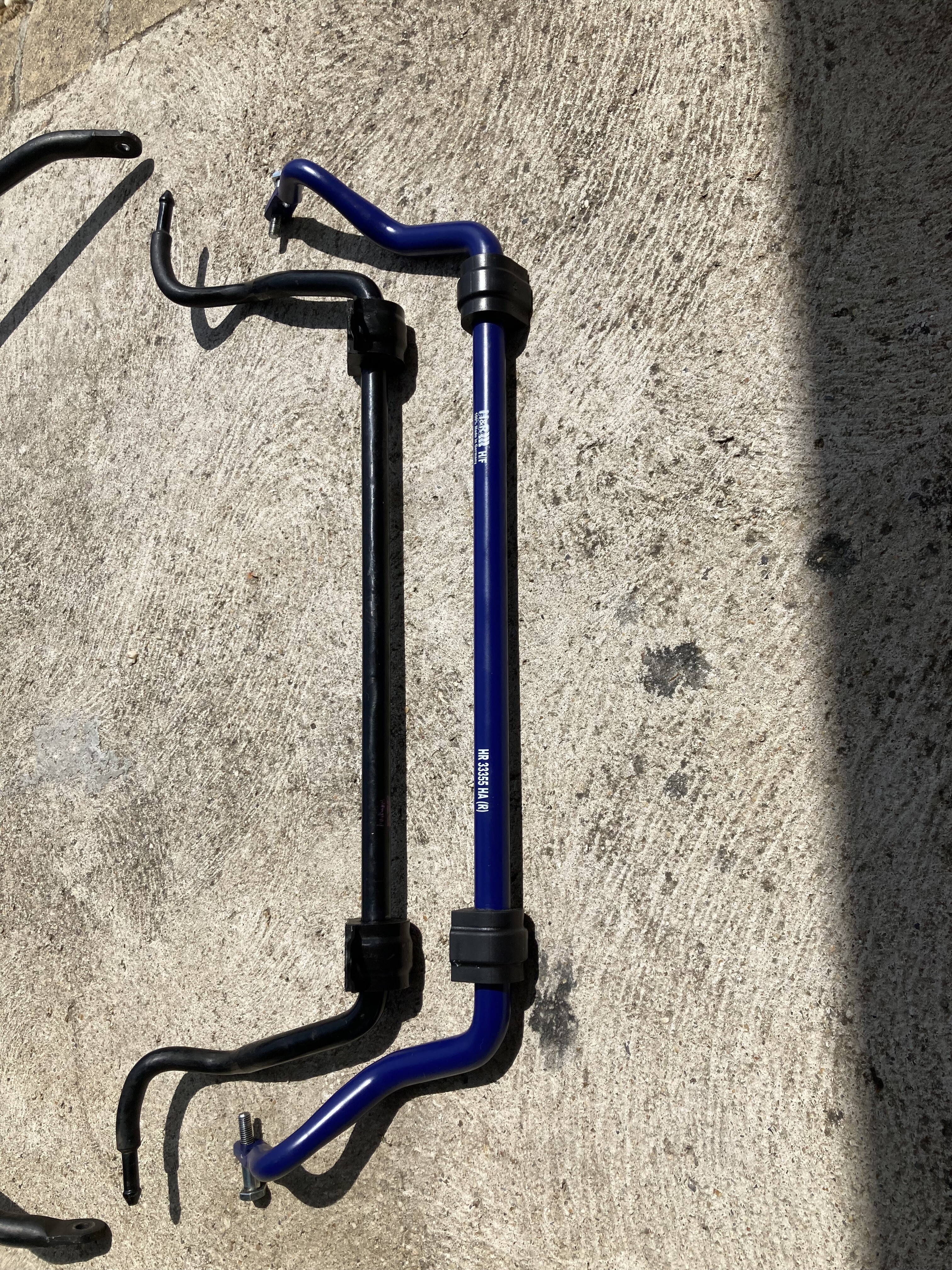

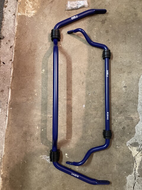

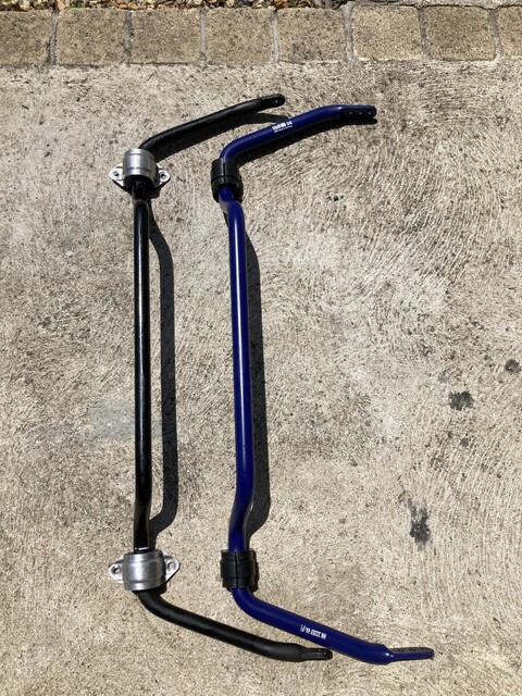

Edit: quitte a faire ca j'aimerai mettre des barre anti roulis, quelle majoration de diamètre tu as mis par rapport a l'origine avec tes barres H&R?
Il y a 2 heures, My empty tank a dit :
Très satisfait oui …
le Xbrace est juste magnifique…
l’arrière est devenu bien ferme
c’est la tranquillité, je pense que ça gomme totalement le risque de fissures
Il y a 1 heure, KOOMICHRIS a dit :
Merci d'avance.

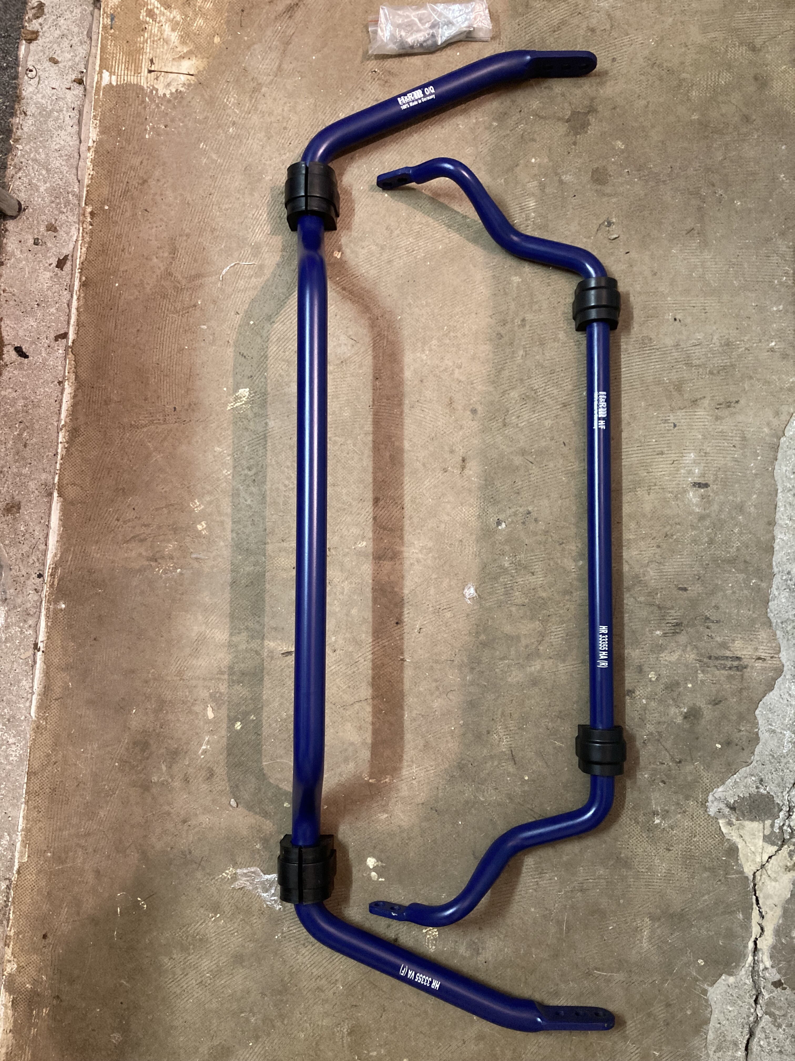

Merci à toi 🙏
oui je me suis énormément renseigné…
au vue du tarif de l’intervention pour les renforts châssis, j’ai préféré rajouter 500e de Xbrace (posé moi même) et être sur de ne plus jamais avoir ce risque , peu importe l’utilisation…
j’ai voulu les renforts SCP shop car ils s’adaptent parfaitement et il y a la traverse entière pour les ancrages arrière qui est entière et que j’ai fais faire souder (certains ls coupent)
le Xbrace vient de chez DS Works, 472 euros livré… ils sont au top malgré la différence de langage, elle arrive très bien emballé, la qualité est top, tout s’ajuste parfaitement et il y a tout le nécessaire de montage dans le kit 👌
le coût total je suis entre 2700e et 3000e tout compris (je me suis moi même posé le Xbrace pour avancer un maximum le boulot)
tu peux compter un forfait entre 2/2500e pour uniquement les renforts suivant le professionnel
tu peux y aller les yeux fermés chez M33, c’est un ami .. un vrai passionné, il s’occupe de nos autos de A à Z 😉

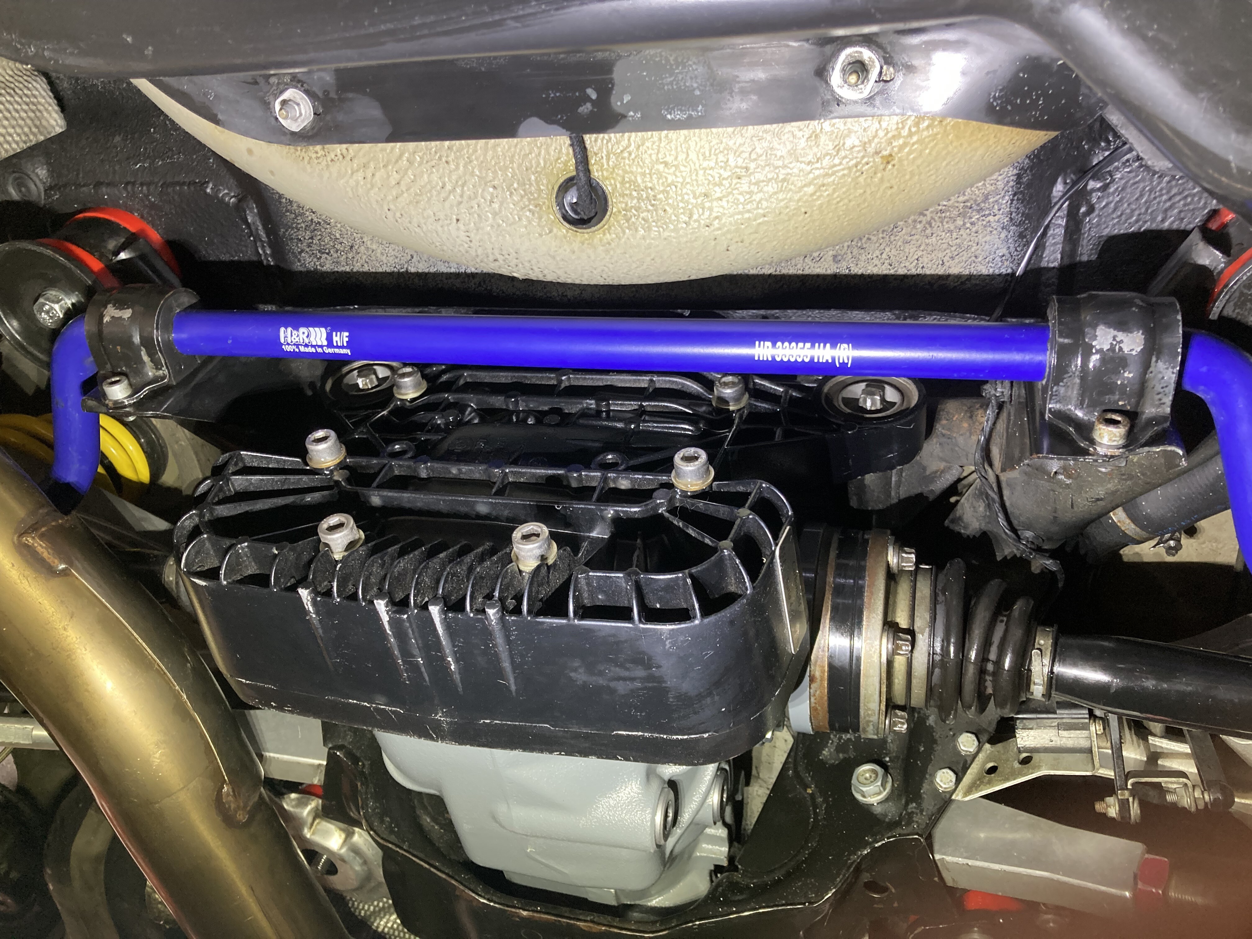

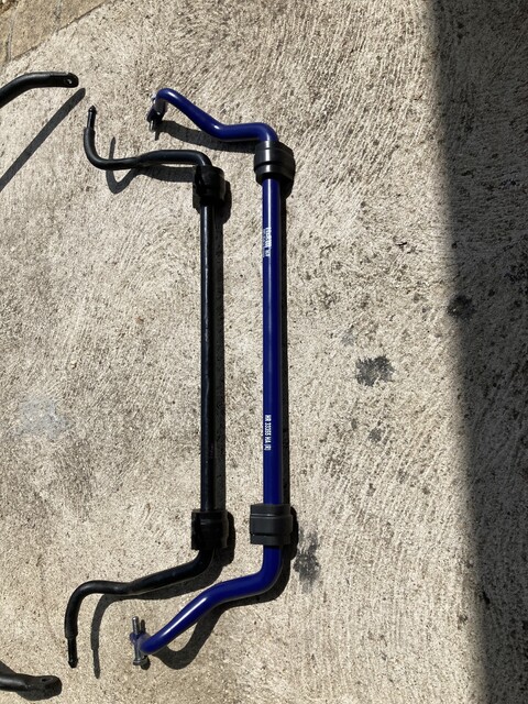

oui je suis en grosse barre anti roulis H&R, et je les recommande fortement niveau châssis
ça améliore énormément la tenue de route 😉

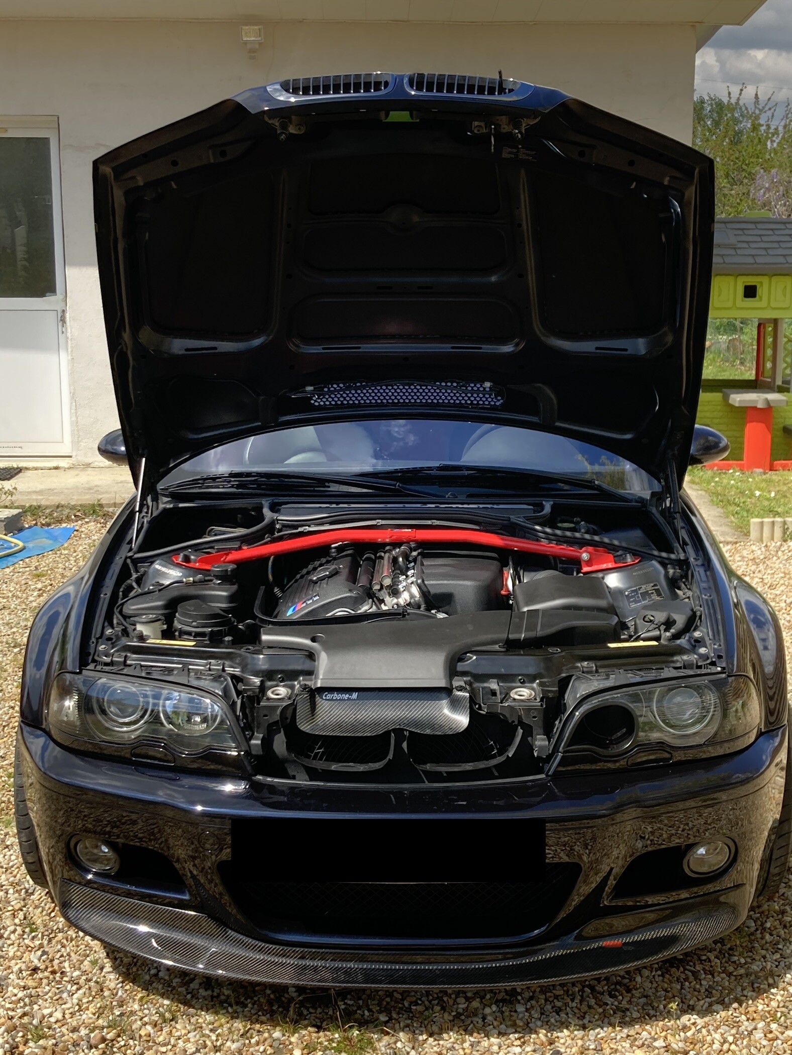

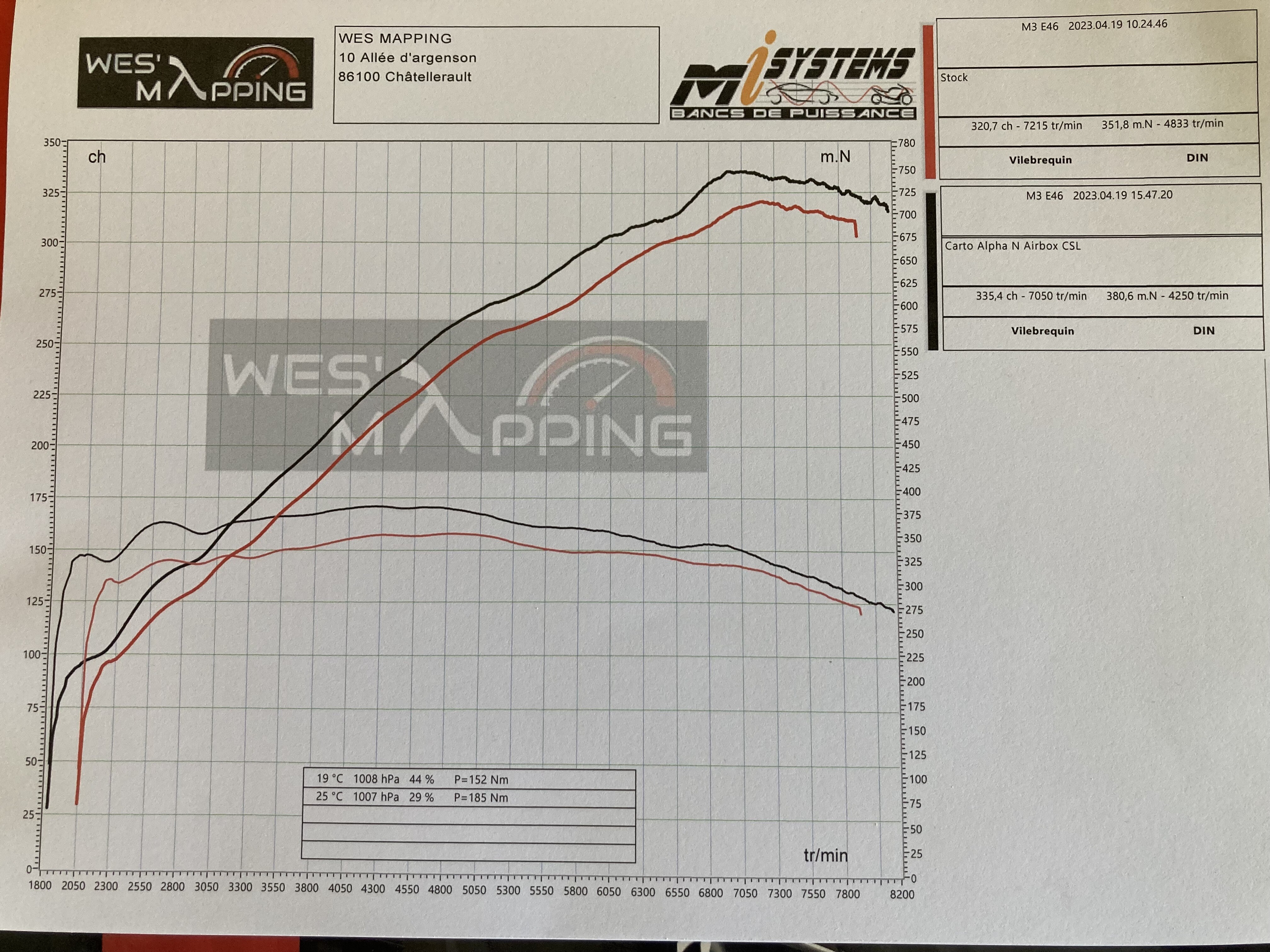

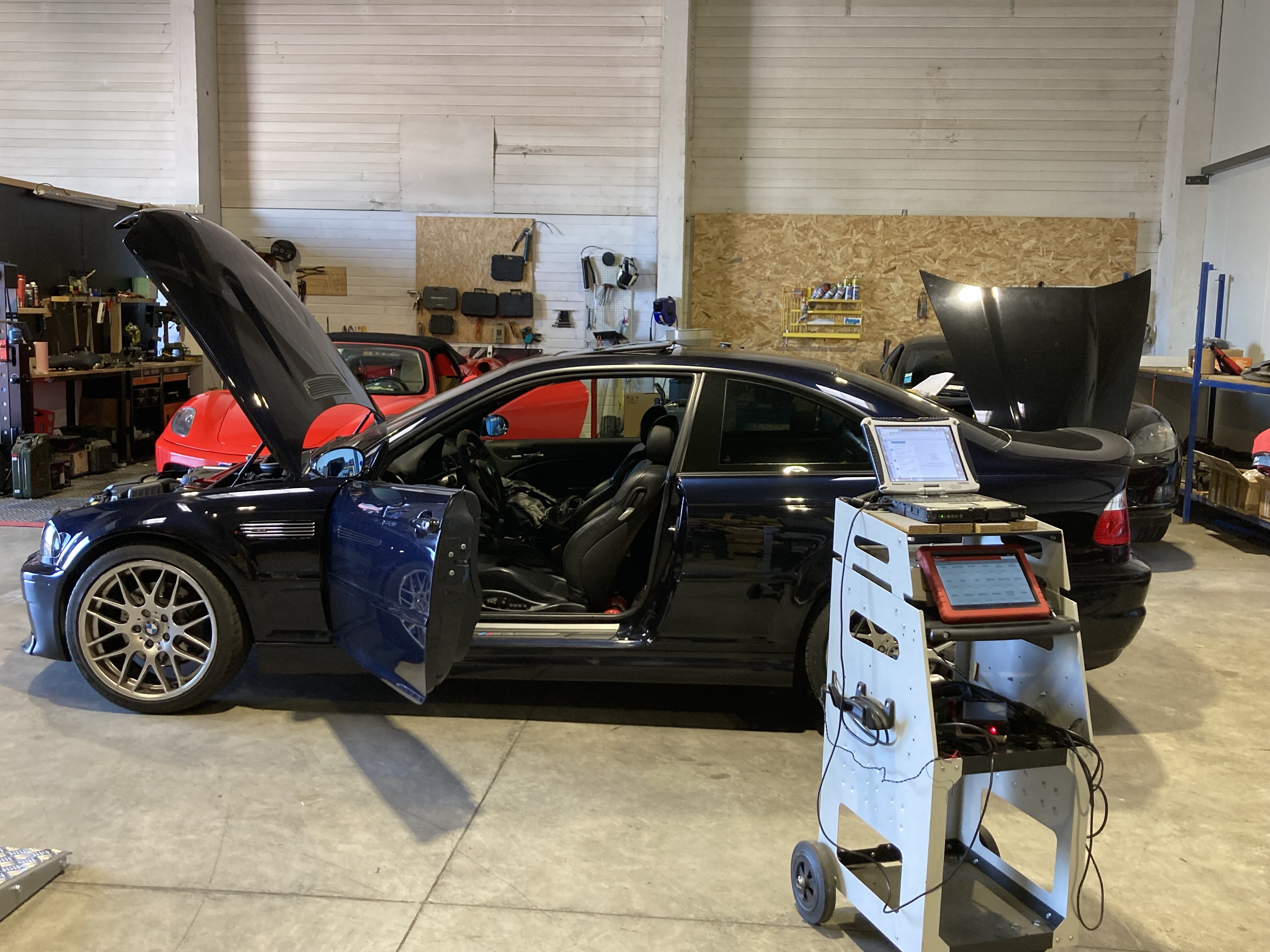

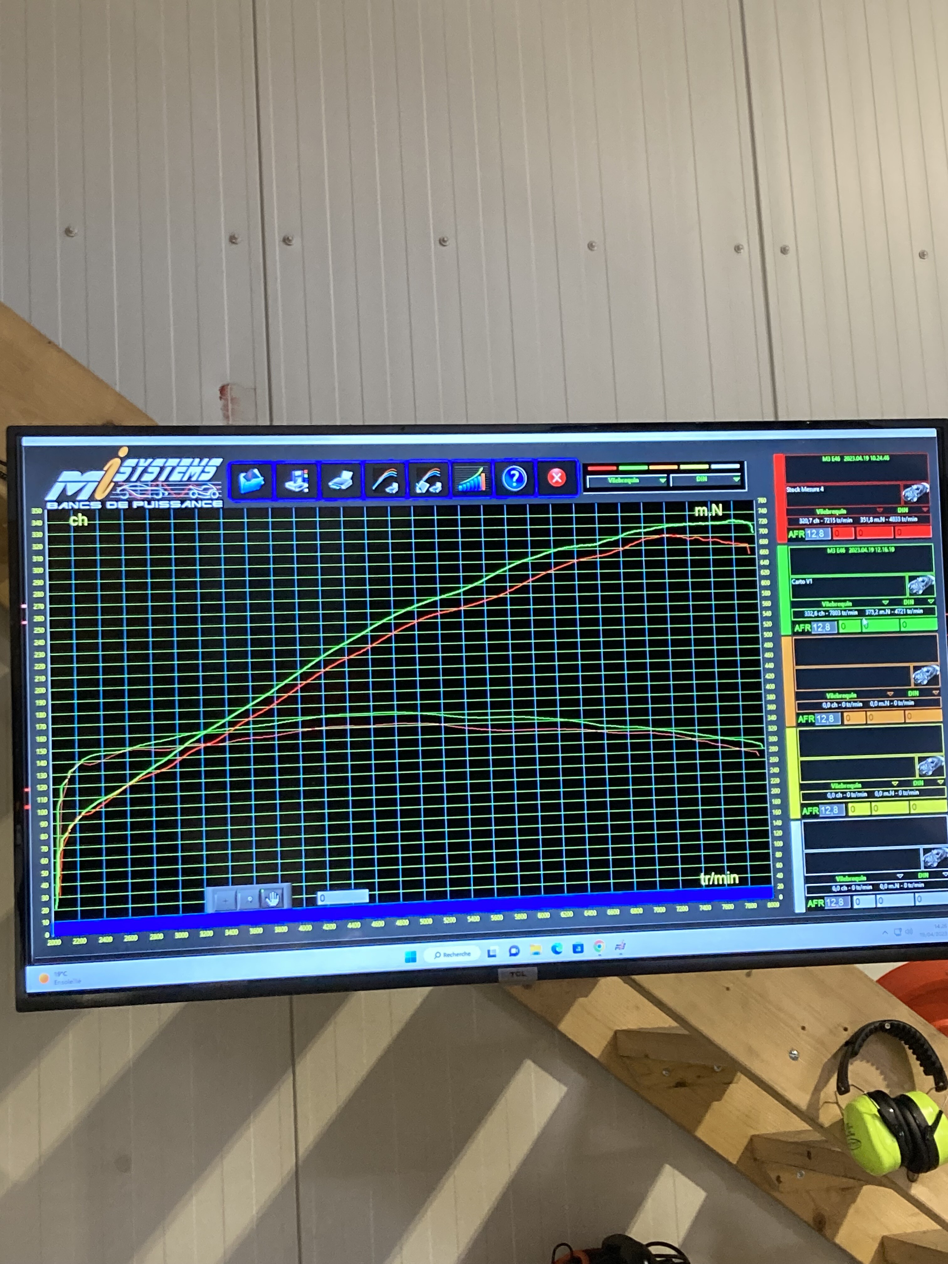

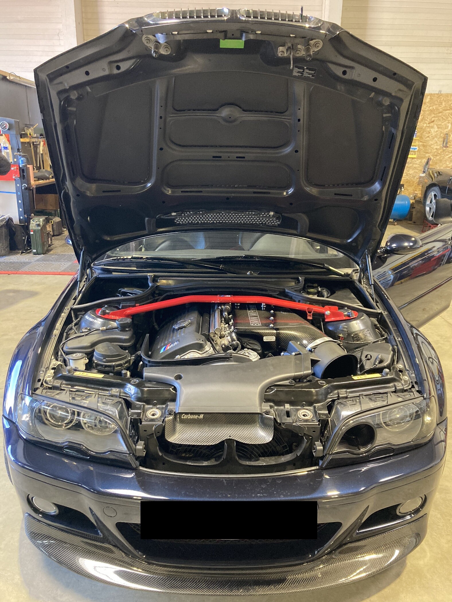

Petit récap de mon passage chez Wes’mapping à Chattelerault..

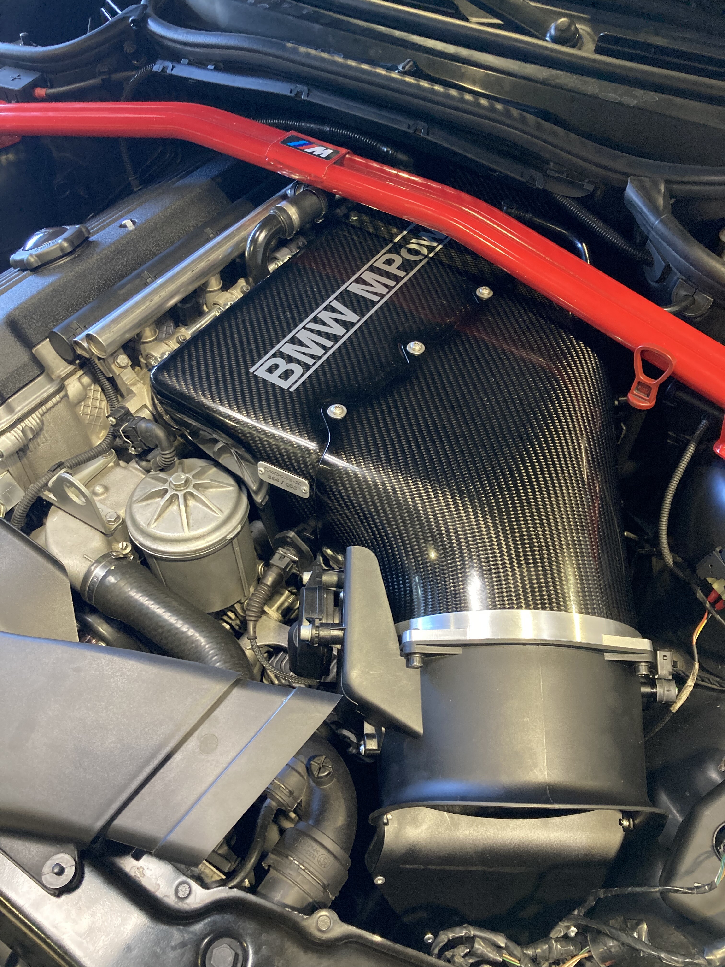

Quelques photos et vidéos de ma visite il y a déjà 2 ans, pour la gestion alpha N...

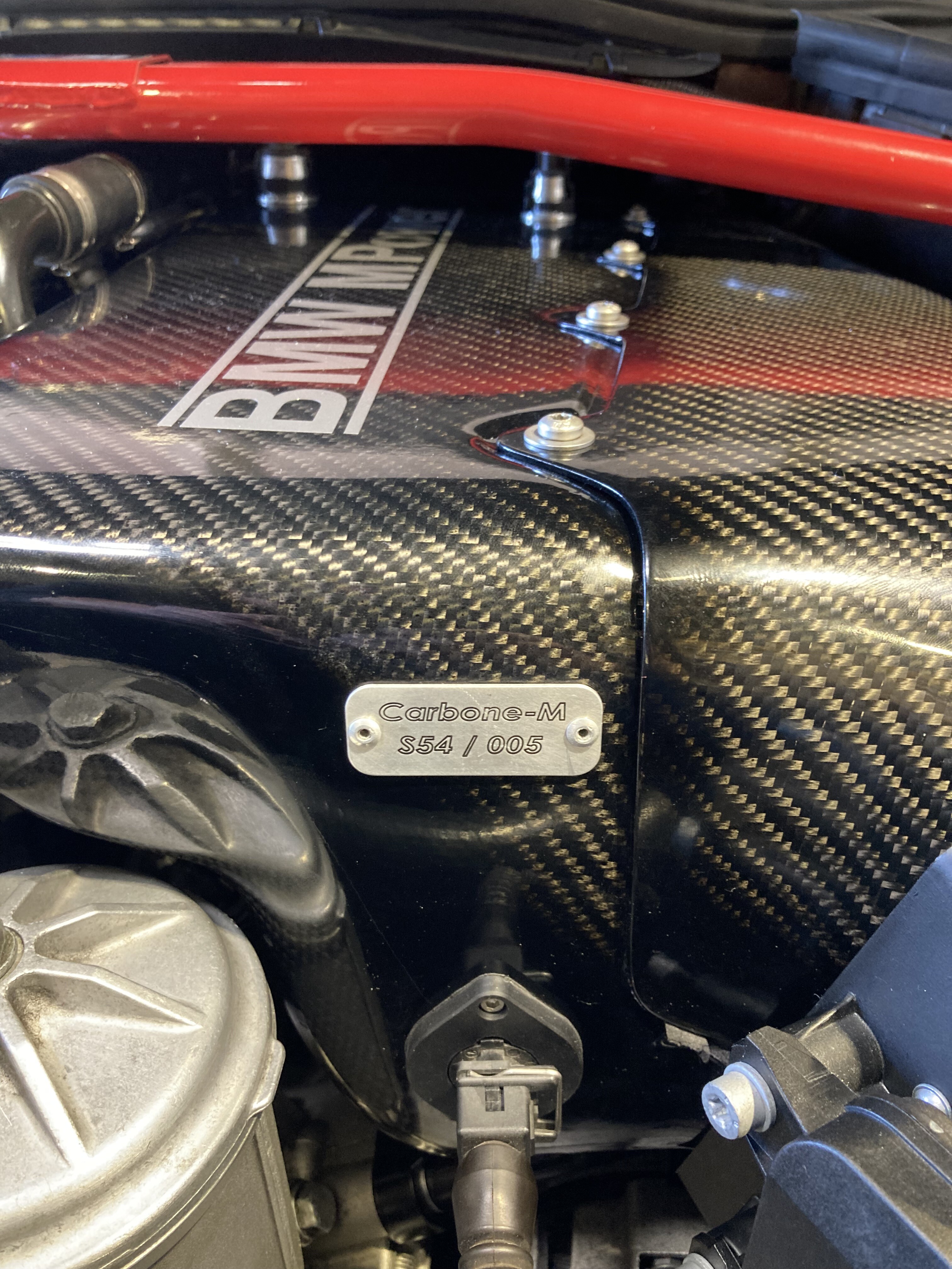

🏁Airbox CSL 005 Carbone M
🏁Admi phare
🏁Collecteur / Cata OEM
          Vmax
          Shift light
          décalage a 8200tr
Stock
320cv a 7215tr/min                         351nm a 4833tr/min
Après gestion :
335cv a 7050tr/min
380nm a 4250tr/min
Les chiffres parlent d’eux même, le passage à 335cv je perdais un peu de cv dans les tours a cause d’une température d’admi haute…                         On peut donc tabler sur un gain d’environ 20cv avec une airbox CSL aprés une dizaine de passage et une journée à peaufiner…                                                  Je trouve le gain très correct et réel 👌… on est pas sur du +50cv comme tout le monde l’annonce… c’est déjà énorme de prendre 20cv avec juste une plus grosse bouffée d’air…                 Ça fait déjà 2 ans et toujours aucun soucis depuis la gestion, elle est toujours ultra saine…
Un grand merci à Carbone M pour les heures passées à nous concocter cette airbox. La finition et l’ajustement sont tout simplement parfaits, sans même parler du son 😍
Le silencieux à clapet fait bien le boulot, fermé on entend l’admi, ouvert c’est le Far West 😁
Et Wesley a été une superbe rencontre..
Un vrai passionné de prog sur tout type d’engin. Très professionnel et accueillant, il a su investir dans du sacré matos pour faire un travail de qualité…C’est un puit de connaissance en électronique qui pourra répondre à n’importe quelle question..
En prime, balade dans sa Corvette C6 LS3 de plus de 500cv 👌
