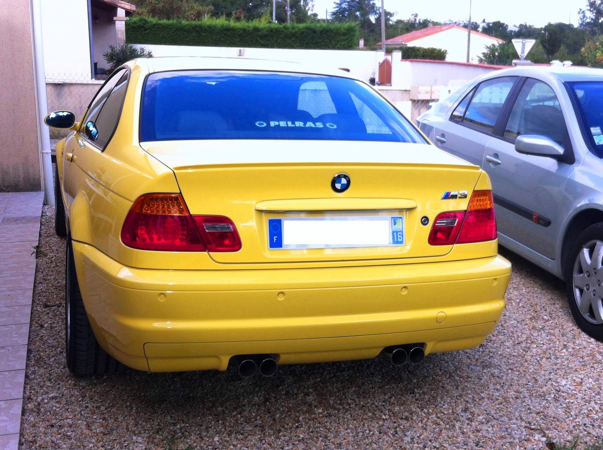

Posté(e) le 9 octobre 201311 a comment_588343 Salut à tous, je refais un sujet car je trouve qu'il y en a un peu partout et chacun a sa version.. Je viens de monter des feux LED OEM sur ma M et rien ne fonctionne lorsque les 2 sont branchés(sauf feux de brouillard qui s'allume quand je freine)..Alors qu'avec un seul de branché, tout fonctionne! Par contre dans les deux cas j'ai le voyant d'allumer au tableau de bord... Ma M3 est de Mars 2002 pour info. J'ai vu plusieurs choses à faire pour résoudre le problème, mais je ne sais pas laquelle faire et j'aimerai un résumé si quel'qu'un a déjà eu ce souci... Mes questions : - Dois-je souder une petite ampoule (sur le + et - des feux) pour enlever le défaut du tableau de bord? - Que faut-il faire pour que les feux fonctionnement correctement : reprogrammation du boitier chez BMW? Changer le module? Ou est-ce qu'il existe-il des modules à rajouter derrière les feux? Voici une photo des feux montés :
Posté(e) le 11 octobre 201311 a comment_588795 normalement si tu as le bon module LKM une programmation devrait suffire si tu as un module d'après 09/2001 si mes souvenirs sont bons
