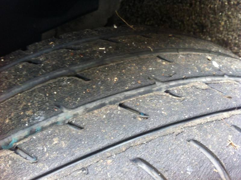

Edit : Mais est-ce que les pneus "route" (j'entends par la des non semi-slicks ou slicks) suivent la cadence avec des gros freins comme ceux-là ?
En tout cas ils en jettent ces BMW Performance !!!! Ca rend vraiment super tant esthétiquement que niveau performance apparemment :nickel6: :nickel6:
Oui, les pneus "route" sont un peu limite, les pneus avant lors de ma 1ère sortie ont littéralement fondus, pleins de boulettes de gomme, ils ont plus reçu que les arrières...

Si tu regardes de près tu vois qu'ils n'ont pas bien supportés....

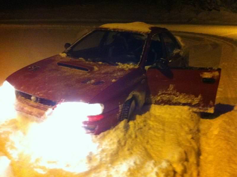

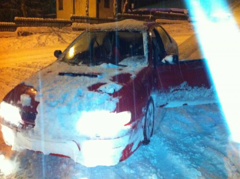

Léger HS, ma 2ème voiture: La Subaru Gt chasse neige....
post-11540-0-14271000-1382087048_thumb.j
post-11540-0-16421800-1382087088_thumb.j
post-11540-0-42447400-1382087128_thumb.j
La vache la gueule des gommards :| On dirait qu'ils ont la chaire de poule lol
Bien la sub', voiture parfaite dans ces conditions ... Ca rigole pas quand il neige dans les hautes-alpes :eek:
C'est clair, j'avais un 325ix avant, c'était assez exceptionnel sur la neige aussi, et j'ai acheté ce sub pour une histoire de finances..
D'accord, je comprend pourquoi tu ne t'en sers pas souvent pour la route, tu as un autre objet !! :-D
Laquelle préfères tu entre la IX et la GT pour le pilotage sur neige ?
La GT c'est plus violent, à contrario, la 325ix, est plus progressive, c'est différent, mais la sub c'est très agile, et avec le turbo tu as l'impression de "survoler" quand tu patines légèrement en phase d'accélération!
Je préfère la GT, malgré que je sois vraiment pro béhème....

Pas mal ma sub qui serre de chasse neige mdr fait pas ca avec le ///M

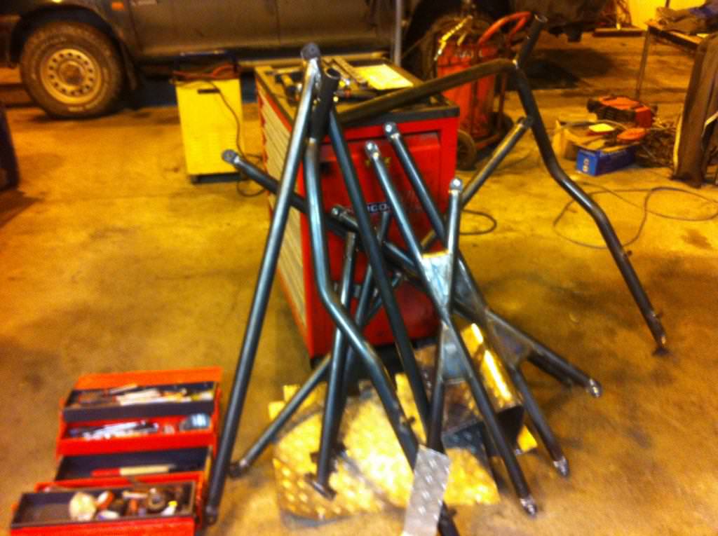

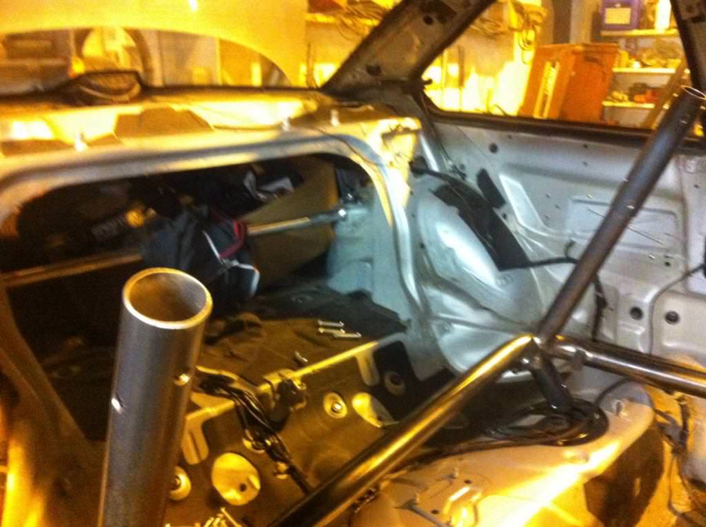

De retour au garage pour la dépose de l'arceau afin de le peindre à la couleur de la ///M --->Artiksilber.
Je comptais le laisser brut, mais je m'en suis lassé déjà...post-11540-0-56179900-1392579121_thumb.j
Voilà, déjà sorti tout ça!! Tout seul c'est du sport...
post-11540-0-49178700-1392579306_thumb.j

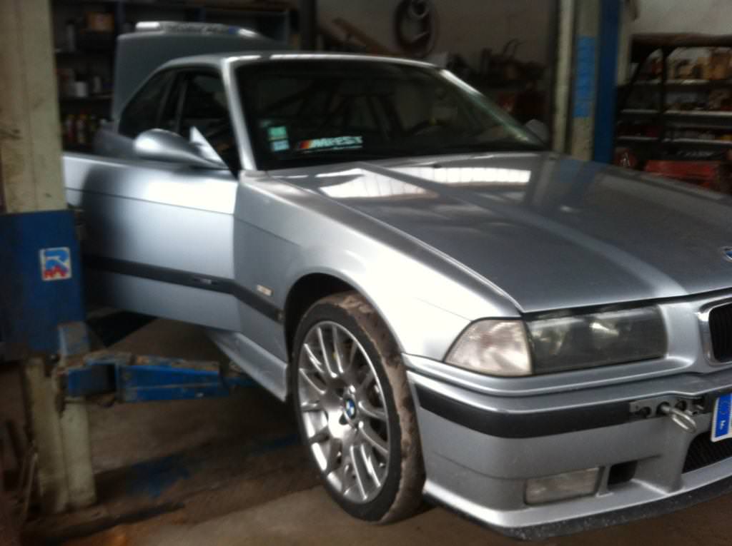

Reste la pièce maitresse, mais là il faut sortir la ///M du pont pour pouvoir ouvrir les portes en grand et attendre qu'un pote passe boire la bière pour l'embaucher au passage lol
Il reste plus que ça...
post-11540-0-24694900-1392579513_thumb.j
post-11540-0-26391000-1392579548_thumb.j

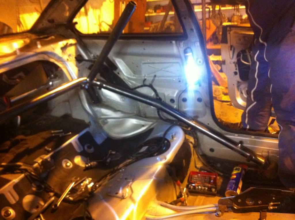

Ducoup j'en profite pour virer tout ce goudron que je n'avais pas enlevé la 1ère fois, car j'étais vraiment trop court niveau timing pour en profiter sur piste pendant les beaux jours!!!
Là je suis décidé à alléger sévère...
Avant :
