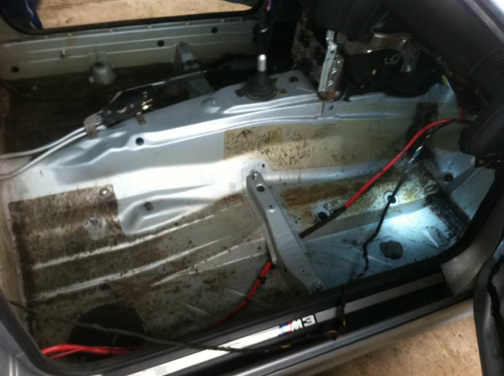

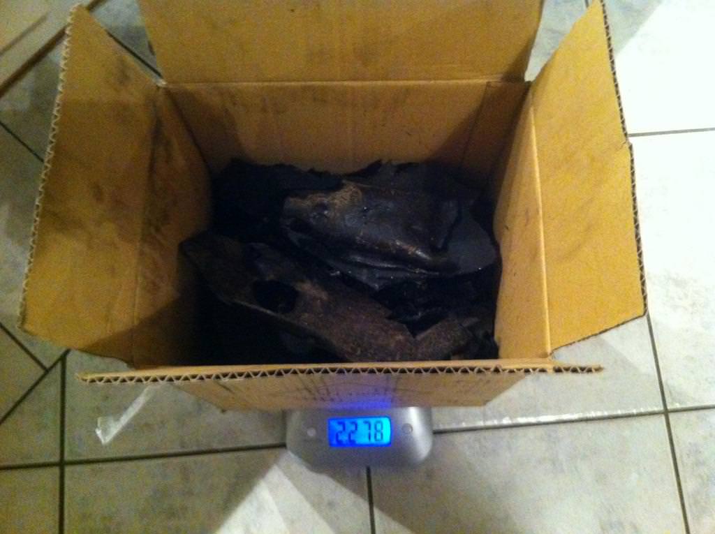

Le poids de ce seul côté :
post-11540-0-71755800-1392579940_thumb.j
Sachant qu'il y a pareil de l'autre coté, qu'il y en a encore partout au niveau du réservoir (sous sièges arrière) ainsi qu'un peu sur les passages de roues arrière et un peu aussi sur la plage arrière... Je pense qu'au final on perd quasi 9KG...
PS : Ma femme est ravie que je pèse ça sur sa balance de cuisine à la maison.... :|
L'arceau est chez mon pote pour la peinture, on fait ça le weekend prochain....
La suite la semaine prochaine....
Je sais pas comment procèdent les autres pour nettoyer les résidus de colle et de goudron sur la caisse, j'ai essayé diluant, essence...trop galère! au final la meilleure méthode que j'ai trouvé c'est décapant pour peinture et rinçage à l'eau claire et éponge verte. ça va pas mal comme ça, mais je vais repeindre par dessus..
En tout cas elle doit commencer à etre méchante cette M! j'adore :nickel8:

Moi j'ai commencé au diluant ça élimine pas mal, il faut gratter au préalable à la paille de fer pour éviter de rayer et enlever le plus gros...

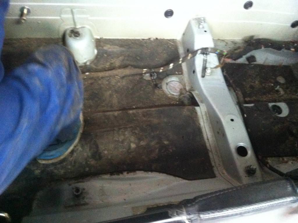

Salut tout le monde, un peu du nouveau par là!!!

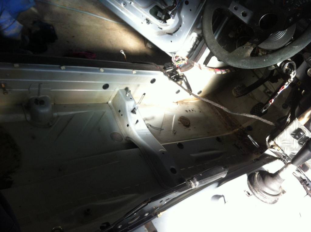

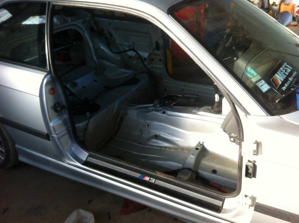

Comme prévu j'ai fini de virer tout ce goudron, et de tout nettoyer après... Pas simple l'histoire...

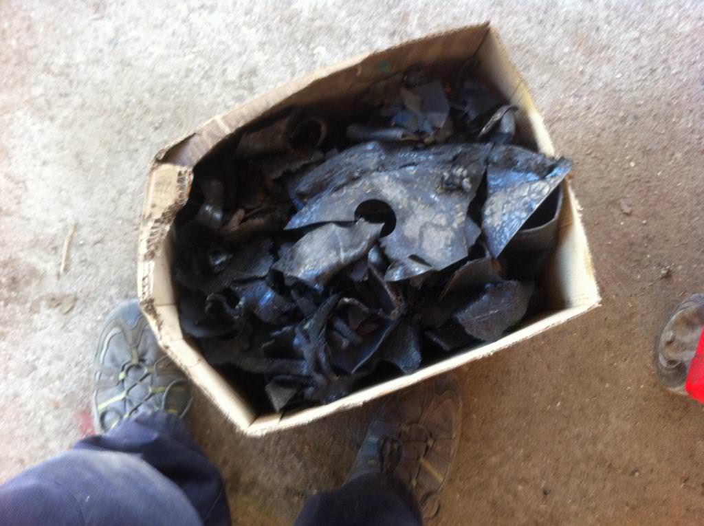

La suite du goudron... Pas pesé, mais il y a minimum 4/5 kilos ! Sans compter le 1er carton enlevé...
post-11540-0-82851800-1393447125_thumb.j

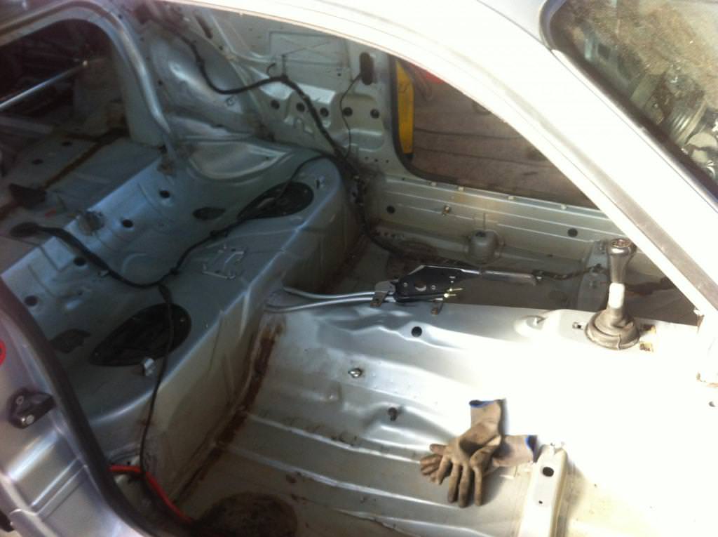

Après le nettoyage 8)
post-11540-0-08543300-1393447367_thumb.j
post-11540-0-37045500-1393447424_thumb.j
post-11540-0-11434900-1393447497_thumb.j
