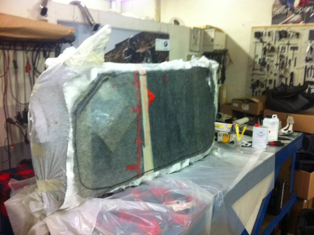

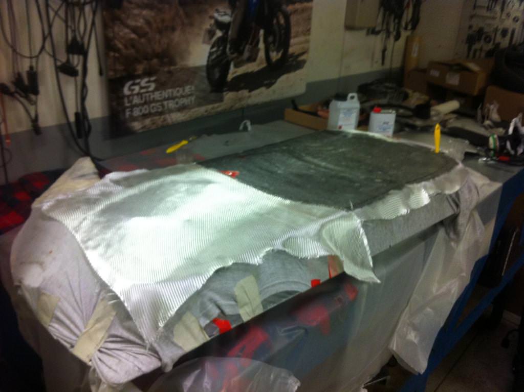

En fait je vais me fabriquer les panneaux de portes en fibre de carbone...
Préparation de la matrice, de la fibre de verre, de la résine epoxy, et BEAUCOUP de temps....
post-11540-0-82056400-1393448089_thumb.j
Fin de la 1ère couche...

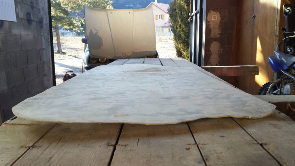

Après 24h de séchage ---> seconde couche.
T'es un grand malade....
Au top !!
Hâte de voir le résultat de tes panneaux de porte homemade !!

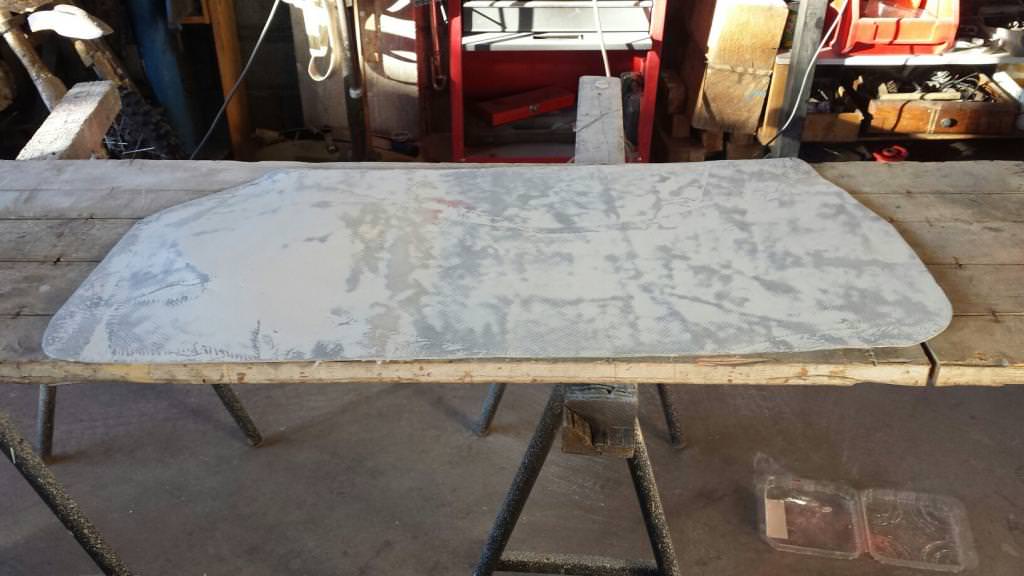

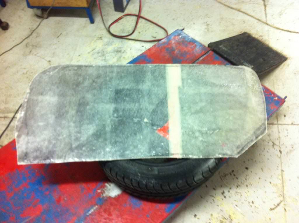

Et ce soir, découpage de la matrice afin de lui apposer un peu de mastic pour effacer les imperfections de la fibre...
post-11540-0-20790200-1393448488_thumb.j

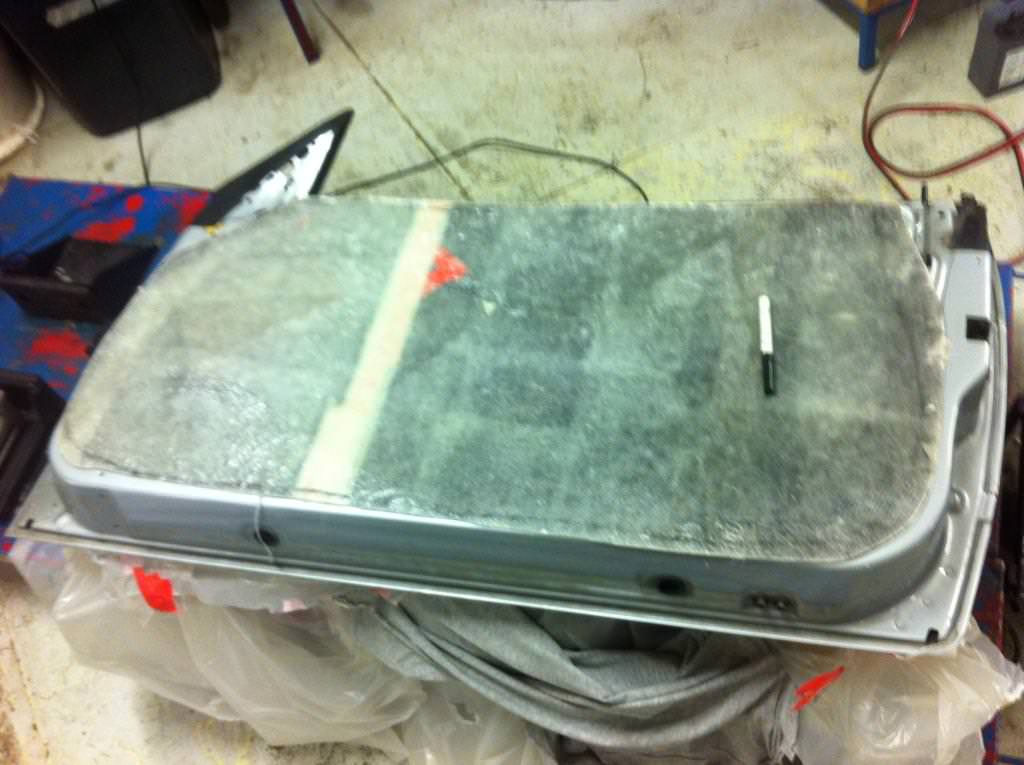

On ne se rend pas bien compte, mais une porte d'E36, c'est loin d'être "plat" sous le panneau (les bricoleurs le savent) donc assez chaud de donner les formes à la matrice pour qu'elle plaque bien partout....
post-11540-0-19247300-1393448717_thumb.j
Je n'ai pas pris de photo de la matrice mastiquée, je vous fait ça demain matin.
Ensuite, ponçage :-x  si ça me plait le moule sera enfin prêt, sinon -->remastic :-x :-x  et reponçage :-x :-x :-x ...
Et après application de la fibre de carbone dans ce fameux moule !!!

Ensuite, pour les panneaux en carbone, j'ai enfin fini les moules (tellement long...), bref je vais appliquer la fibre de carbone samedi matin, car je suis en formation à Tigery toute la semaine...
Je vous mettrai des photos de la pose de la fibre de carbone aussi ce weekend..

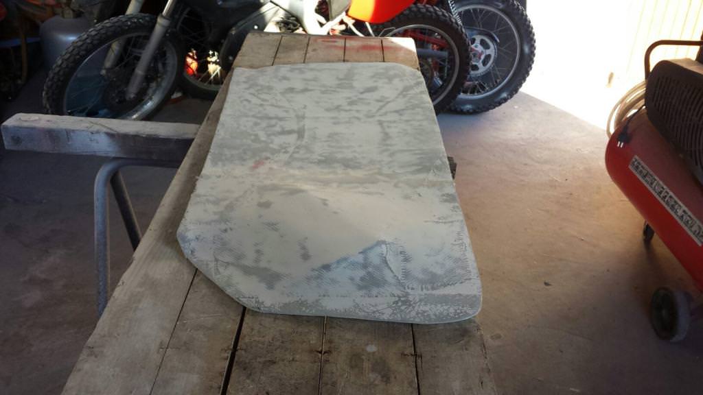

Des photos de la matrice quasi finie
post-11540-0-89670700-1394388969_thumb.j
post-11540-0-60336300-1394389011_thumb.j
post-11540-0-00222000-1394389020_thumb.j
Après tout ça il me reste à remonter les "équerres" en alu que j'ai faite faire à un collègue usineur/rectifieur, pour les 2 bacquets. Finir le montage de l'arceau (les croix aux portes) plus les panneaux de porte carbone (si j'ai le temps de finir les deux).

et c'est clair que c'est un boulot monstre la fibre, surtout quand tu pars de RIEN et qu'il faut faire la matrice, ensuite le moule, démoulage et enfin le plus cool le carbone... Mais c'est intéressant, quand tu vois la résistance du carbone, son poids et ce que tu peux en faire, une fois que tu sais le travailler.
