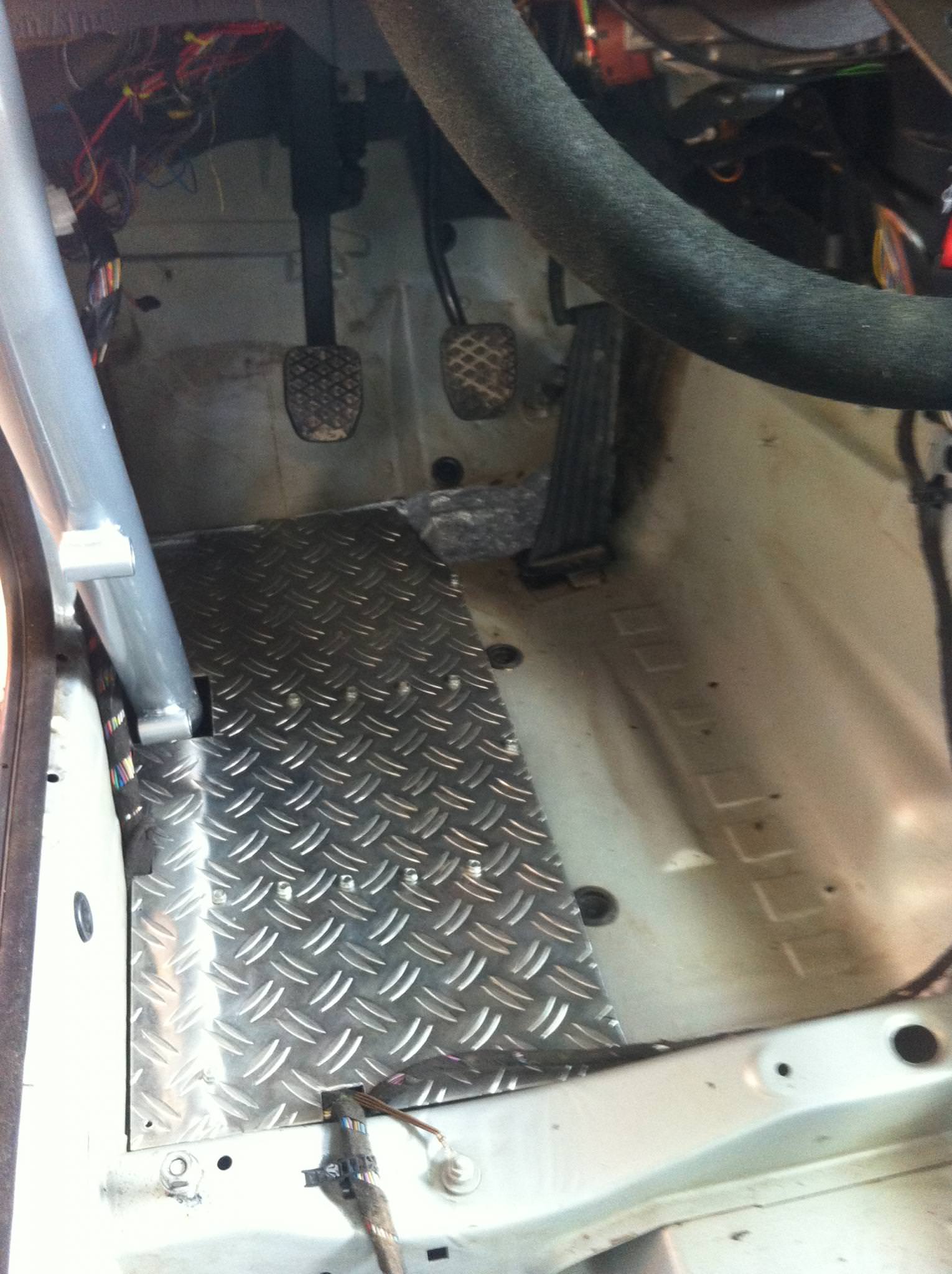

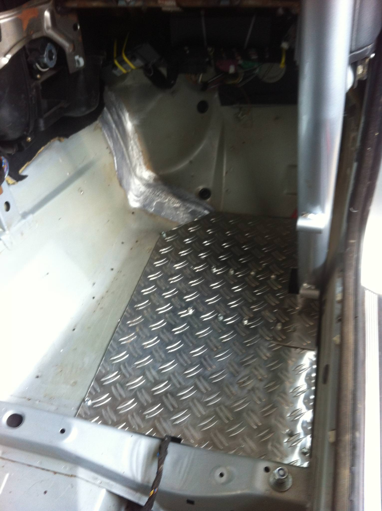

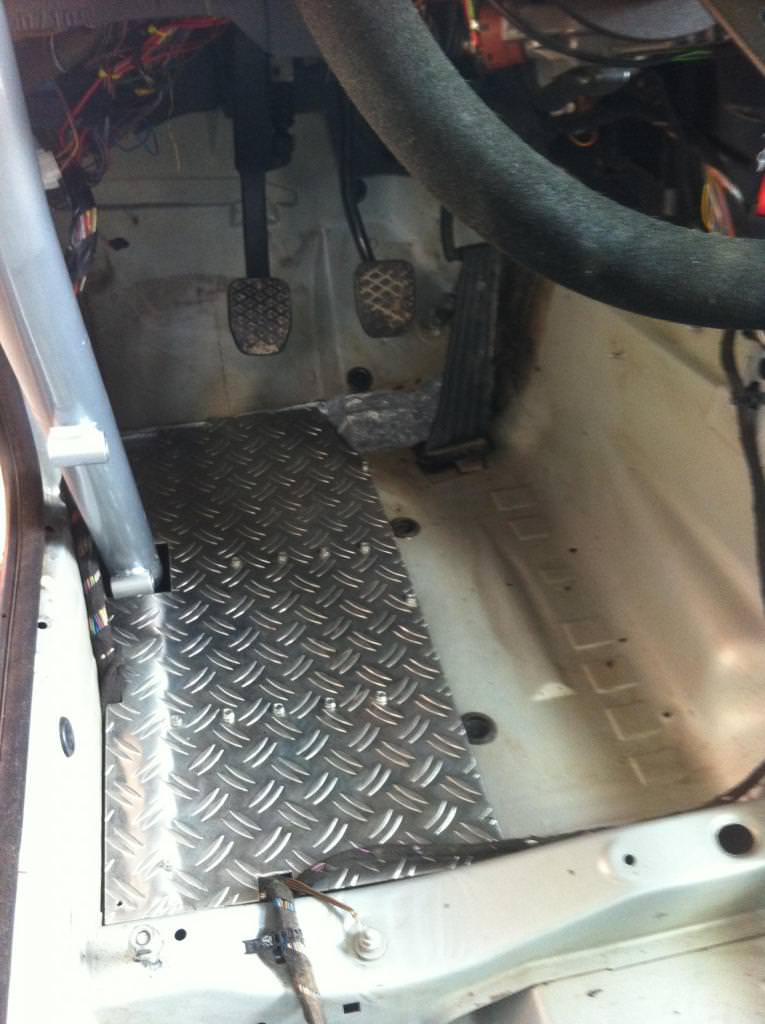

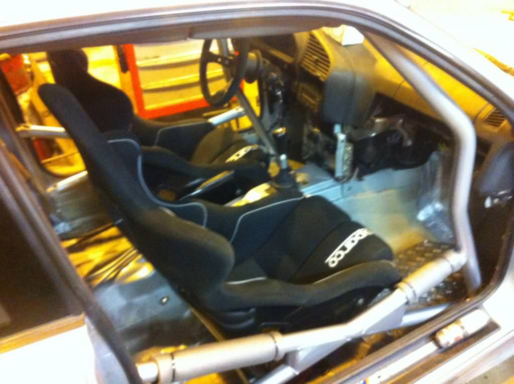

Un nouveau "plancher" alu, plus petit, plus propre...
post-11540-0-64717700-1394875485_thumb.j
post-11540-0-70830700-1394875528_thumb.j

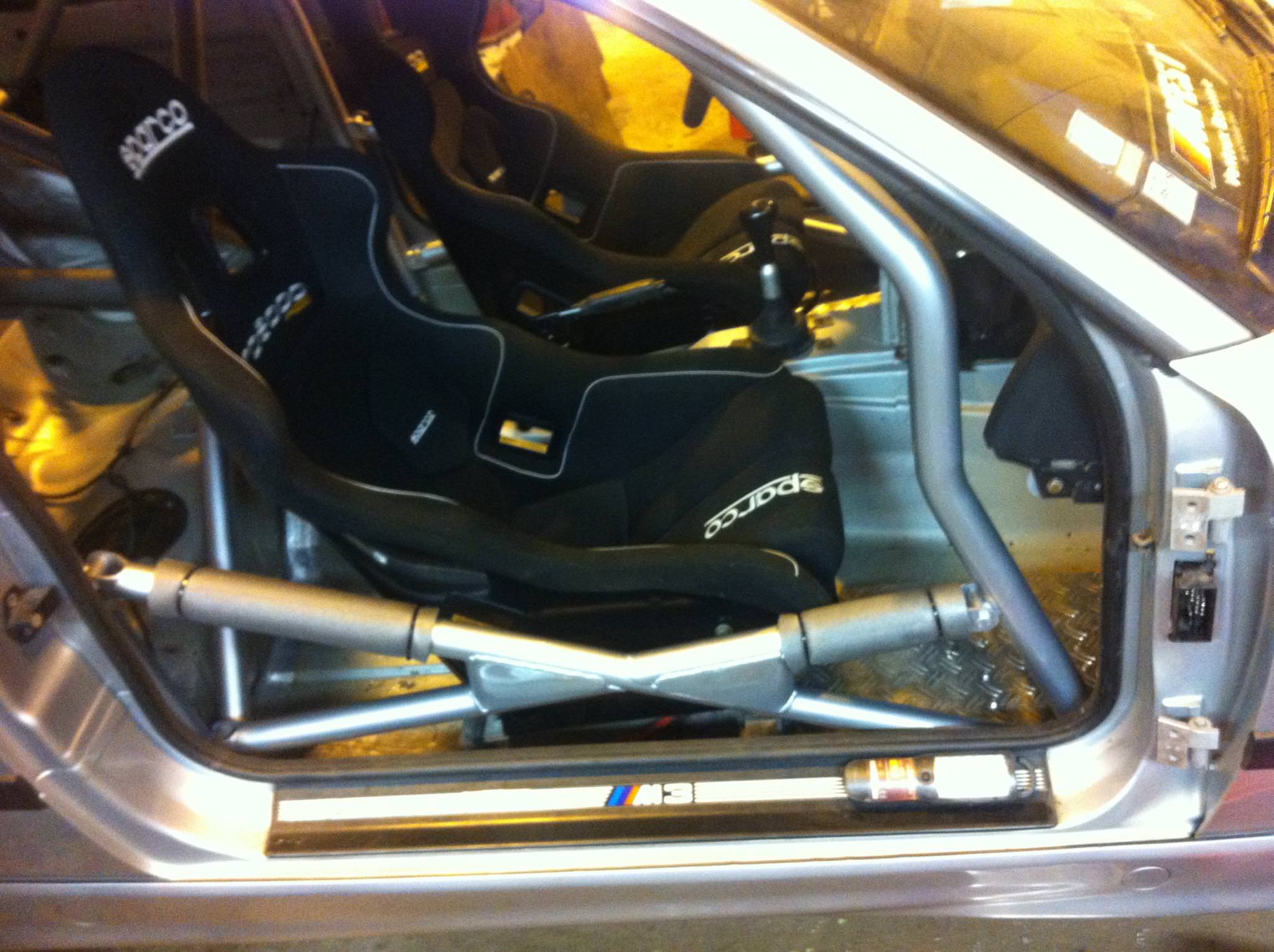

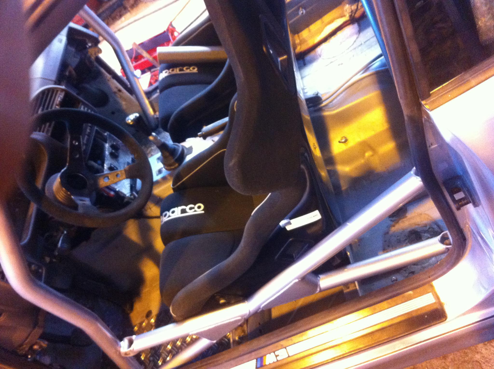

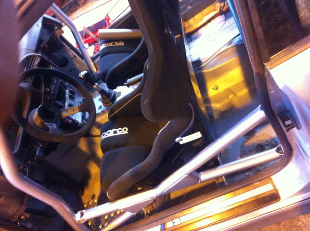

Ensuite, arceau et baquets remontés.
post-11540-0-09750500-1394878533_thumb.j
post-11540-0-96710500-1394878608_thumb.j
post-11540-0-32780400-1394878642_thumb.j

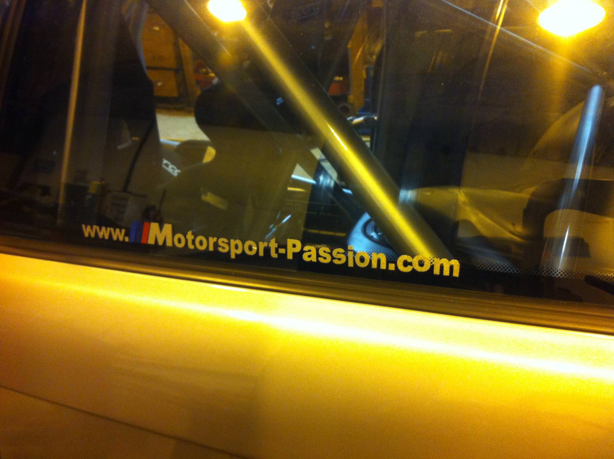

Sans oublier les stickers....
post-11540-0-51956900-1394878748_thumb.j
Il y a eu un coup de vent dans les lettres de l'autoc!! :perenoel:
Ton arceau est magnifique mais décidément qu'il passe en dehors du TDB, ça doit être une galère pour monter et descendre... remarque c'est pas une voiture pour aller chercher le pain tu me diras.
Tes plancher sont top, moi aussi j'ai des tôles d'alu strié mais pensant que ça allait faire tapis tuning j'avais abandonné l'idée mais maintenant je crois que je vais faire avec. T'as vissé directement dans la tôle de plancher avec des autoforeuse non?

Oui un léger coup de vent gegette tu l'as dit!! J'ai un peu galéré les lettres restaient collées sur la mauvaise partie...
C'est vrai que c'est pas évidemment pour monter/descendre de l'auto, mais je n'y mets pas ma grand mère, pas de siège auto........Et après tu prends le coup de te "glisser" dedans.
Pour le plancher, j’avais fait une première fois sur toute la surface, et là oui ça faisait "tuning" pas terrible, là le rendu est top!
J'ai vissé des auto-foreuses avec un peu de silicone pour que ce soit propre et le tour est joué!

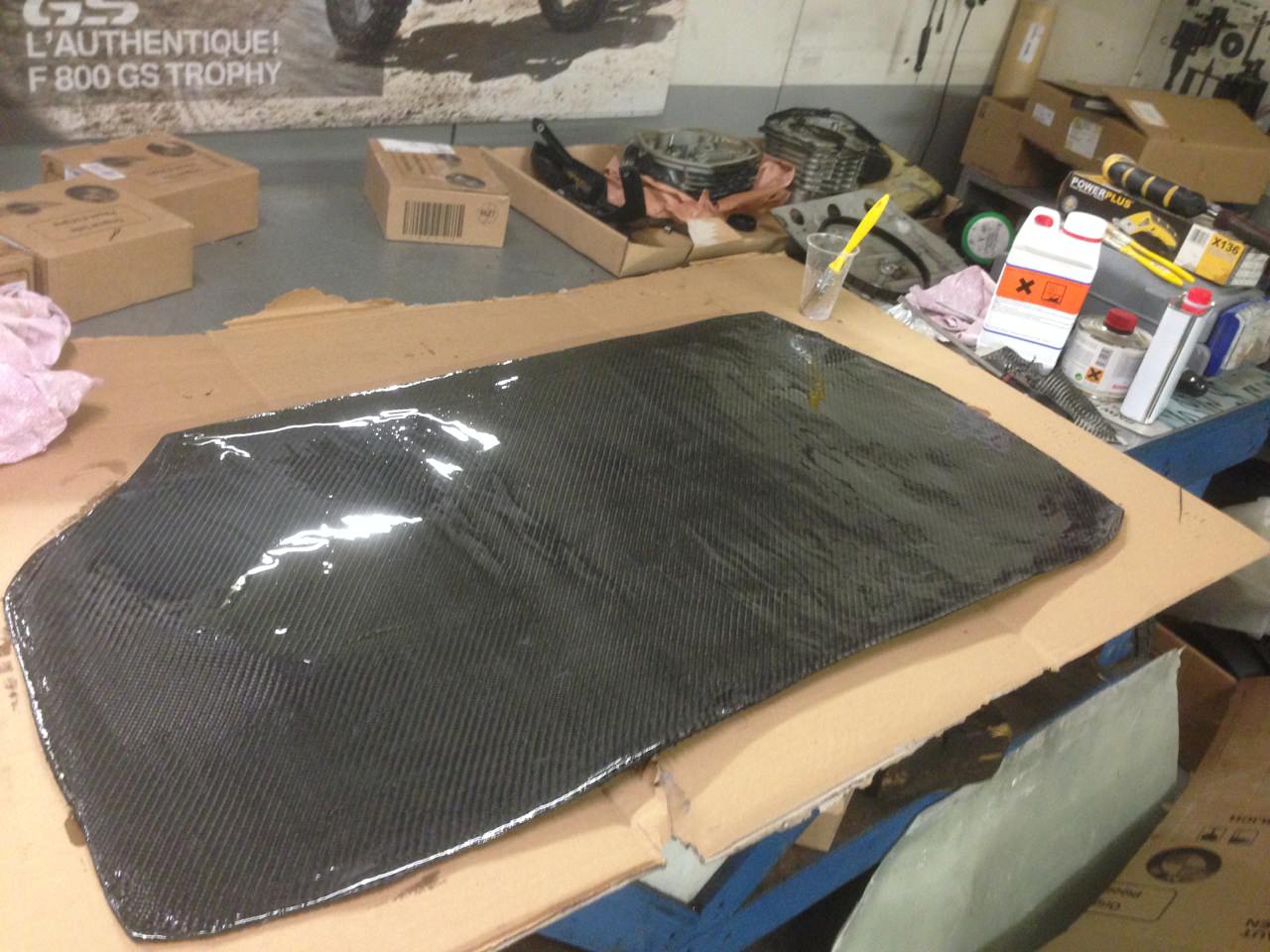

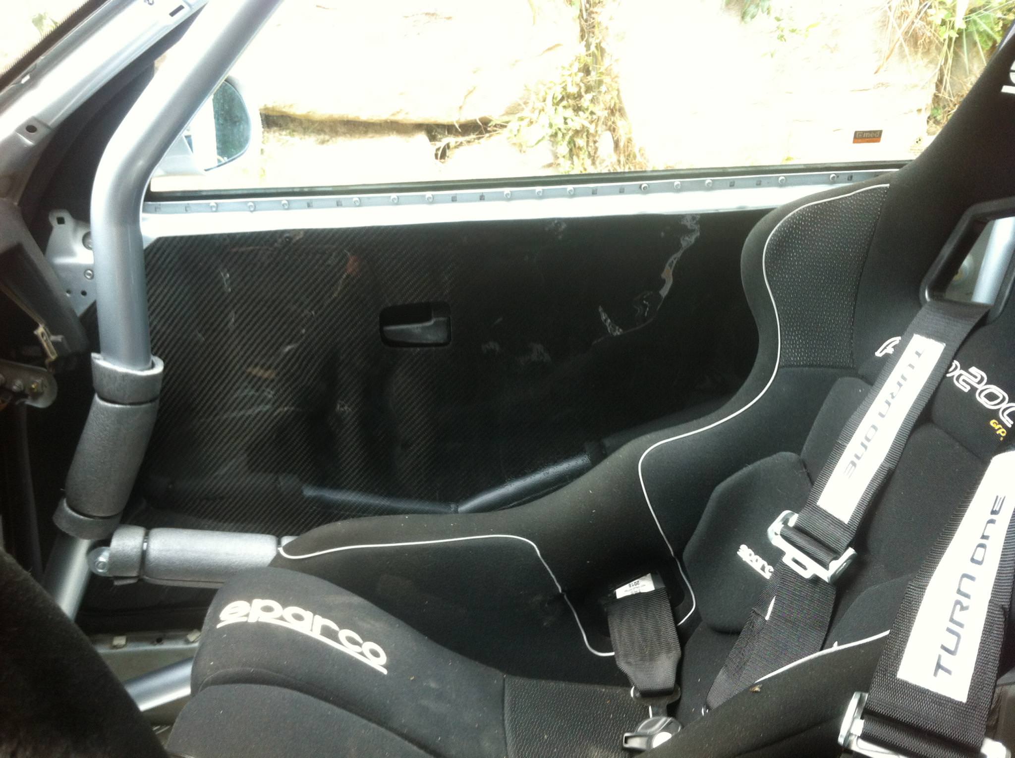

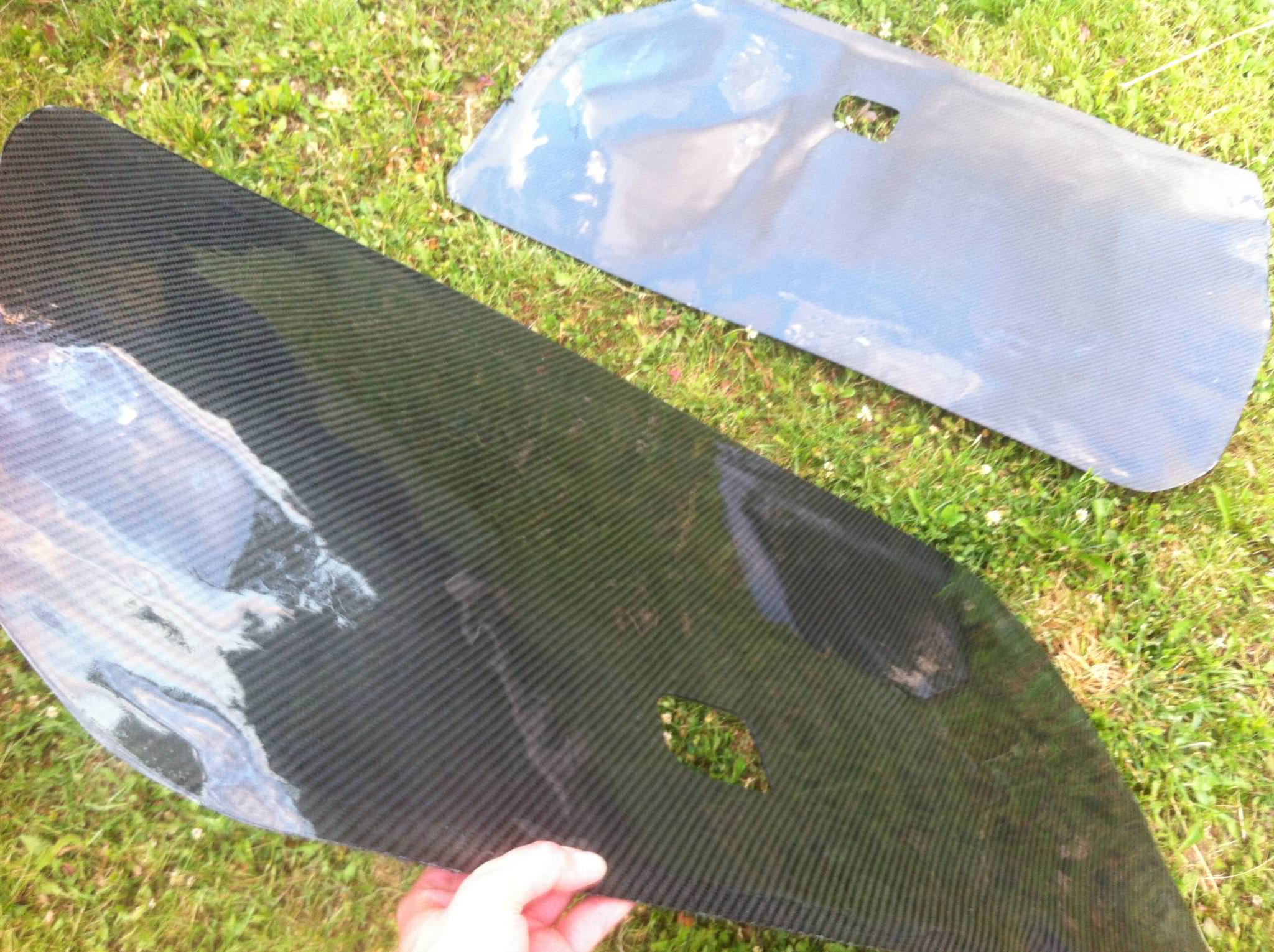

J'ai un peu laissé mes panneaux carbone à l'abandon, mais là ça y est, ça a bien avancé.. C'est même presque fini!!!

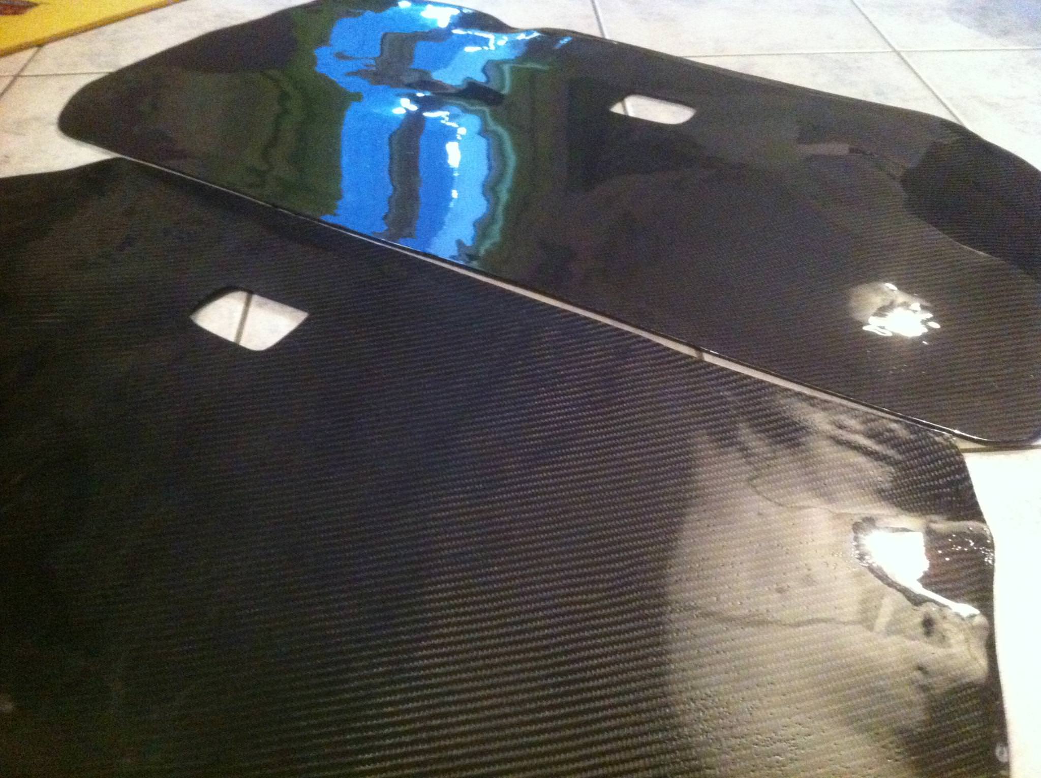

Après un peu (beaucoup)de ponçage, et une passe de vernis, voilà le résultat :
post-11540-0-86399700-1403964757_thumb.j
post-11540-0-11322900-1403964850_thumb.j

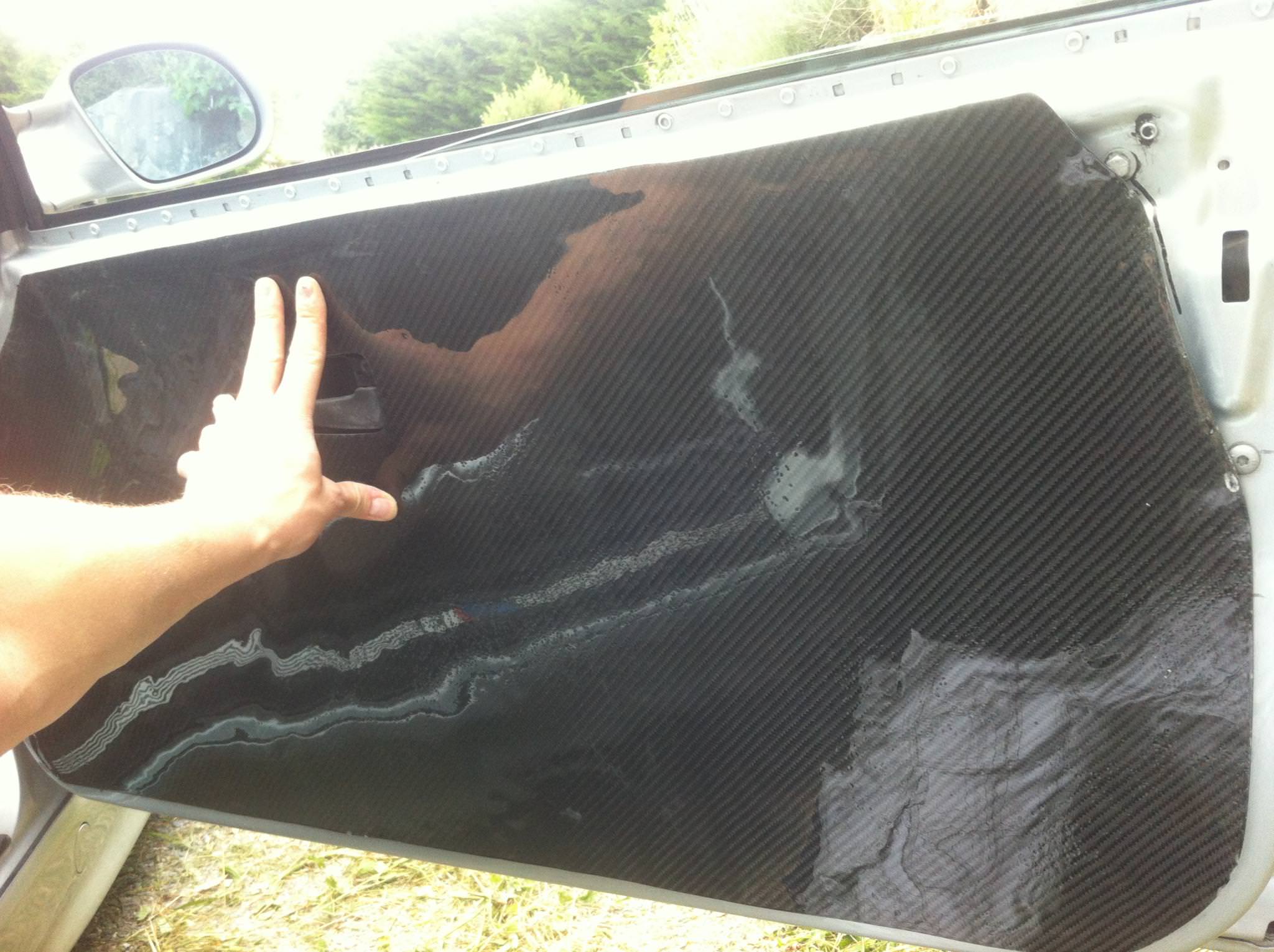

Ajustement avant mise en place:
post-11540-0-07813500-1403964898_thumb.j

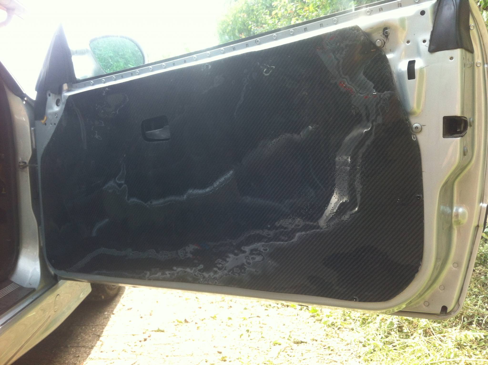

Première mise en place :
post-11540-0-89393100-1403965054_thumb.j
post-11540-0-85736600-1403965100_thumb.j
