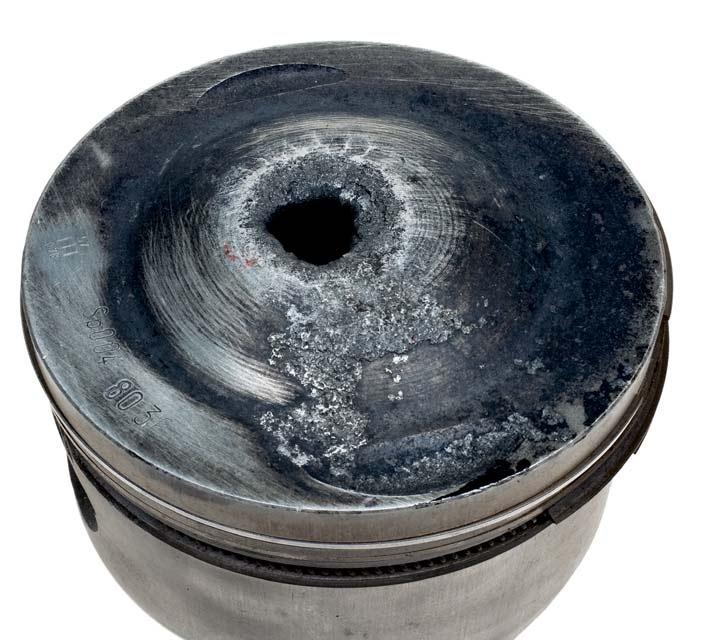

les vidanges éloigné, et surtout les temps de chauffe pas respecté sur des moteurs qui prennent des tours et dont l'huile est longue à prendre sa température optimale, les reprogs mal faite c'est les pistons qui dégagent...
c'est comme les turbos qui dégagent sur les turbo diesel récent, je connais une 330cd E46 avec presque 300000kms qu'est reprog 204 à 258ch donc, et elle a bien les chevaux annoncé, à coté de ça j'ai vu des 330d d'origine ou le turbo était raide à 50000kms... bref l'utilisation et la fréquence des vidanges.
