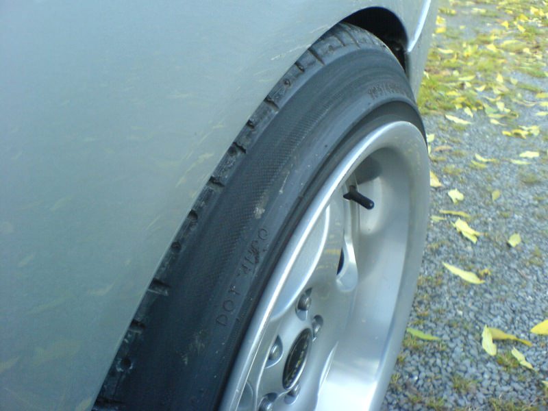

Dans tous les cas, je ne risque rien au niveau sécurité à avoir des flancs un peu tirés ?
Ce sont bien des vraies jantes de CSL que j'ai, du 8.5" à l'avant et 9.5" à l'arrière.

Ça ne se voit pas du tout.
C'est ce que j'ai moi à l'arrière, c'est d'origine sur les pack competitions et à l'avant j'ai déjà vu c'est pareil, on ne voit pas la différence, pour 10 d'écart en largeur, c'est rien.
