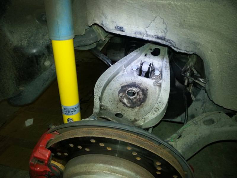

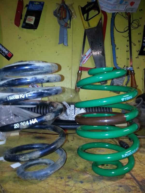

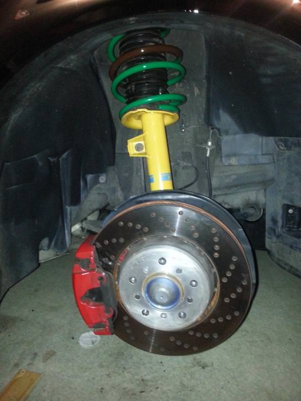

Posté(e) le 22 octobre 201313 a comment_591710 Après avoir délester la M de quelques kilos superflus : banquette arr airbags insonorisations ..... + montage de 4 jantes en 19 je me suis retrouvé en possession d'un magnifique 4X4 !!! étant déjà équipé de 4 bilstein B6 flambant neufs et ressorts H&R j'ai commencé a chercher des solutions économiques pour baisser la bête afin de lui redonner un aspect de sportive combinés filetés------------------trop chers pour mon utilité ressorts arr réglables------------ trop chers ressorts TEIN ---------------------- 329+FRAIS DE PORT ca fait chaud ressort TEIN sur ebay aux US----300$ + frais de douanes 230 euros yesss là on est bon Donc c'est parti pour les ressorts du soleil levant -40 AVT -39 ARR Reçus a peine 10 jours après la commande j'attaque donc le montage on commence par l’arrière tout nickel, juste besoin de décrocher le bas des amortos, on lève le tout et les anciens H&R tombent tout seul pas de soucis au remontage juste la spire du bas qui trop petite en diamètre ne permet pas le remontage des entretoises caoutchouc du bas donc je mets que celles du haut . Après roulage,aucun bruit suspect ni vibrations Partie avant montage standard , ressorts ont l'air de très bonne qualité,avec les protections plastiques sur les spires après plus de 500 km autoroutes,routes du Gers je suis très satisfait du comportement reste plus qu'a regler la geometrie mais ca c'est pour un autre post resultat le coté rigolo : Quand on demonte la roue avant c'est la Jamaïque bilstein jaune ressorts vert etrier rouge[ attachment=61505:20131015_193943.jpg] Signaler
