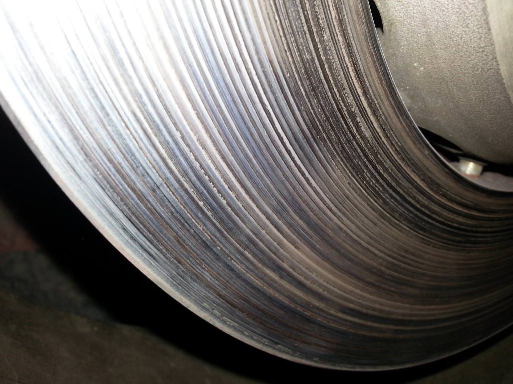

Voici la photo d'un disque qui était quasiment neuf.
Utilisé avec des RC6E pendant 1h.
C'est de l'usinage quoi! :|

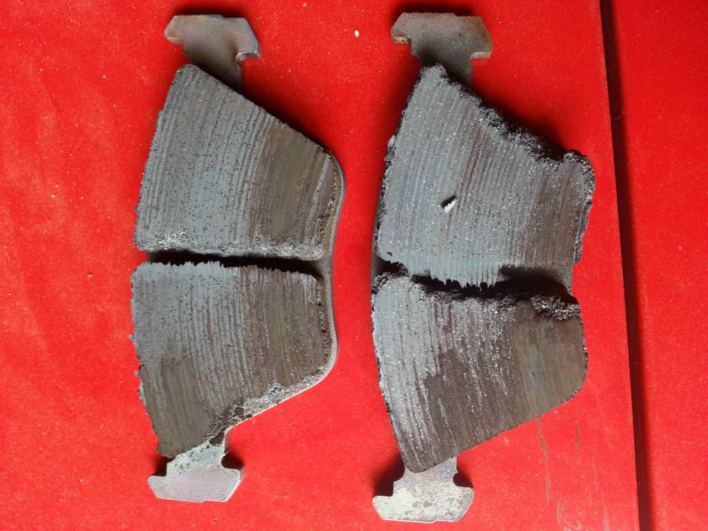

La tronche des plaquettes!
Il pleuvait ?
Ou y a eu du gras dessu ??
Non beau temps.
Il semblerait que les RC6E ne soient pas compatibles avec nos disques d'origine !!!
Car du côté des Sub, ils en sont très content !!
