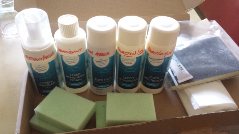

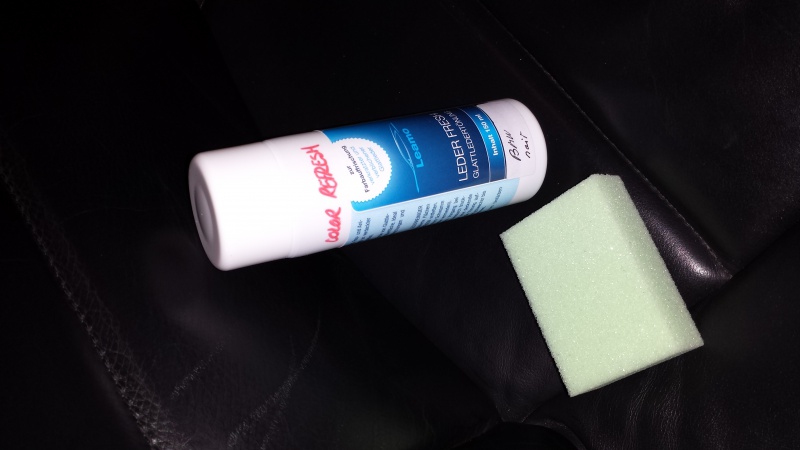

Voila la fin de session nettoyage, apres l'achat du kit sur ebay  (http://www.ebay.de/itm/BMW-schwarz-Lederfarbe-Ledertoenung-Ledersitze-Lederpflege-von-Ledertechnik-/121155092831?ssPageName=ADME:L:OC:FR:3160), le tout est envoyé rapidement compté 4 jours de reception en envoi simpe même si il est notifié envoir par dhl..
- le kit est livré comme cela, j ai noté la traduction des produits ... secoué bien les produits avant utilisation....

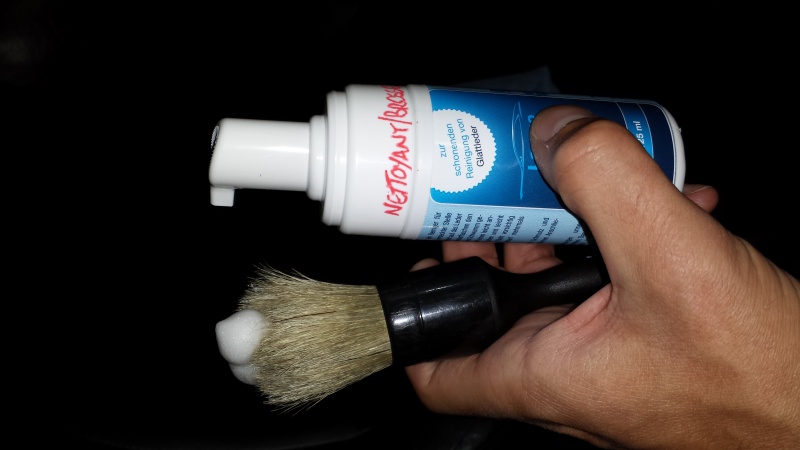

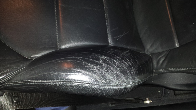

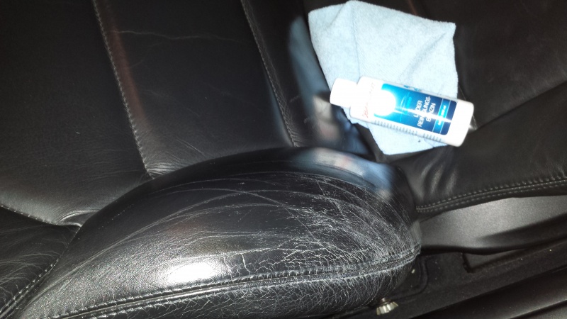

- on commence par le nettoyage, premier coup de brosse, et ensuite j'y est été au pinceau afin de nettoyé en même temps les coutures...

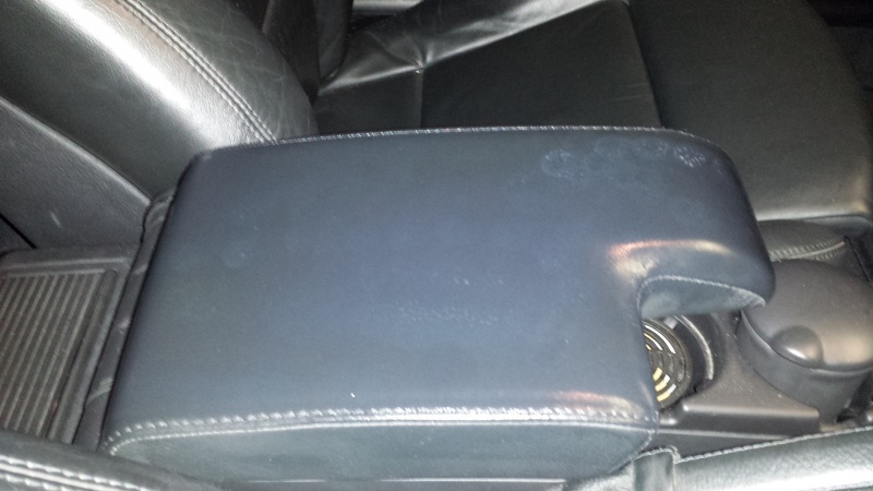

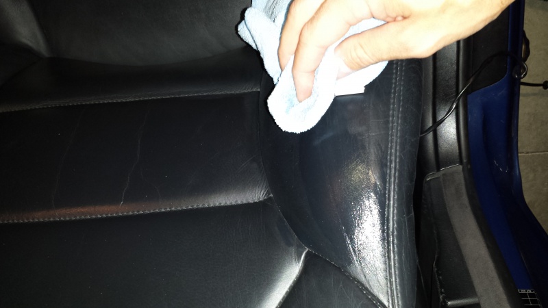

- ensuite on essui avec une micro fibre en faisant des bandes, pour evité d'etaler la saleté... on peut voir l'etat de mon siege ...

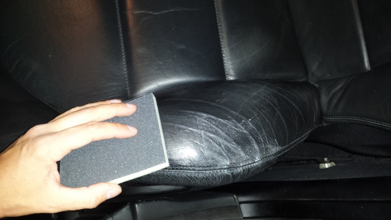

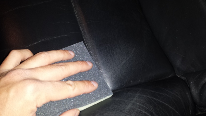

- la on commence la phase flippante, n'ayons pas peur des mots... le ponçage, et la je me dis, dans quoi je me suis lancé, si ça loupe c'est le dégoût...
- bon bah y a pu qu'a, apres tout on risque quoi?

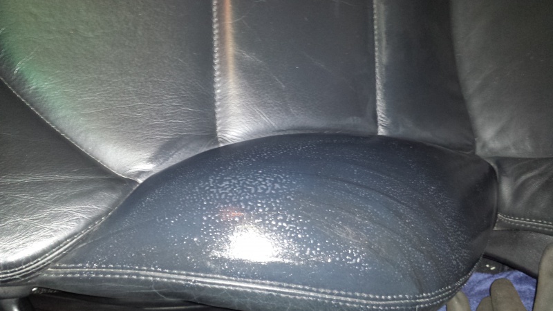

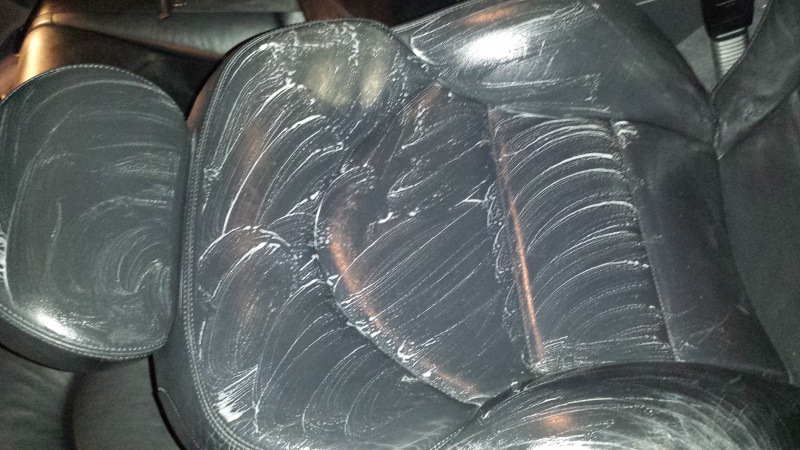

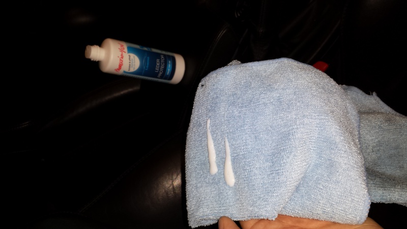

- au demarrage j'ai fais des passes en étalant avec l'eponge fournis, entre chaque passage j'ai passé un coup de seche cheveux et rebelotte...
- resultat, moche, ça le fais pas, j'attends et je refais une tentative, en tapotant,

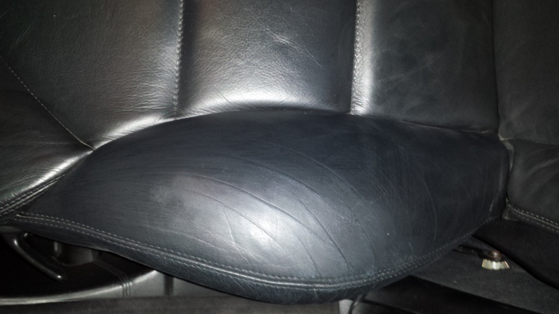

la déjà le resultat est beaucoup plus satisfaisant apres sechage, je refais la même operation 2 fois de suite...

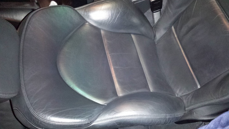

- je passe la 1ere protection sur le produit déjà séché (produit leder versiegellung)
- deuxieme protection qui permet aussi de proteger face aux uv

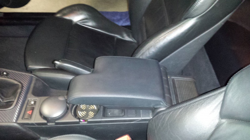

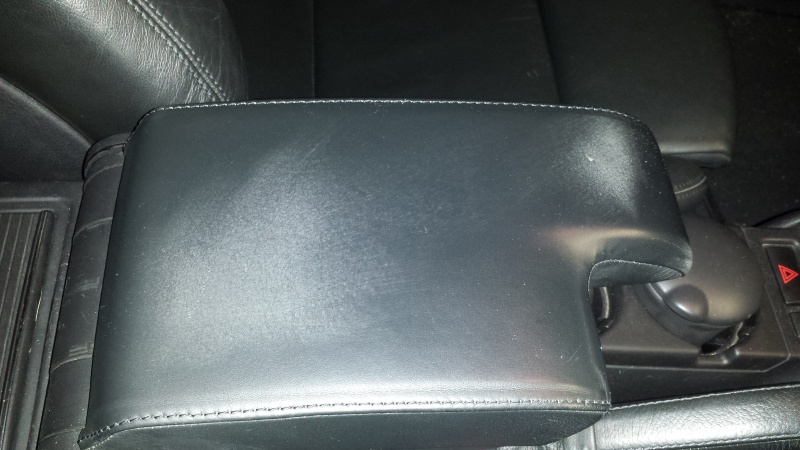

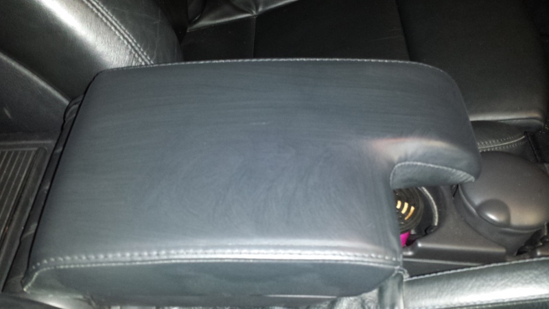

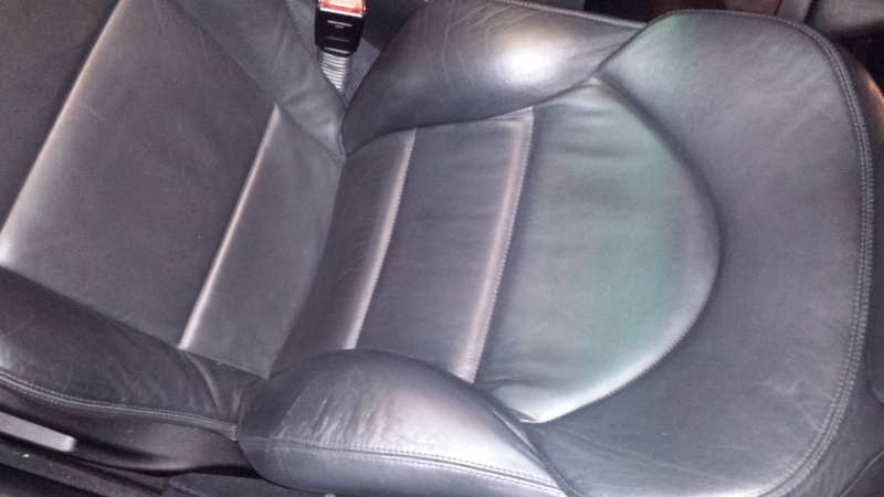

- petite photo avec le siege conducteur avant et apres, l'accoudoir a reçu un nouveau passage depuis la photo, et enfin le siege passager qui a retrouvé vraiment une nouvelle gueule...
